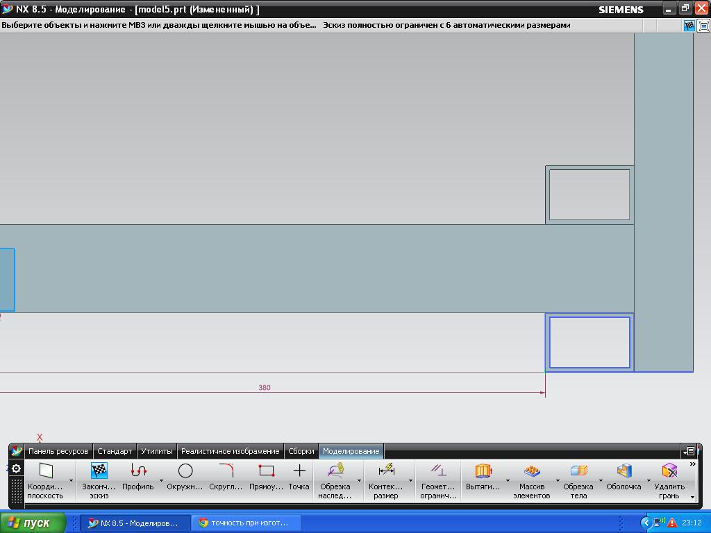

вообще есть 4 направляющие 25(0,5м) 2 16е(0,3м) чего с этим можно добиться? и какую конструкцию посоветуете?из чего строить?
я предпологал с подвижным столом
Nick писал(а):если делать не грамотно.
а как же зделать грамотно? и как это неграмотно?
megagad
Сообщения: 3152
Репутация: 712
Re: точность при изготовлении станины "алюминий"
Сообщение megagad »
R45 писал(а):вообще есть 4 направляющие 25(0,5м) 2 16е(0,3м) чего с этим можно добиться? и какую конструкцию посоветуете?из чего строить?
В сети МОРЕ конструкций. именно под такие "направляйки". Самая распространённая - "Альтернатива 2" - ибо есть подробное руководство по сборке в картинках. "Звёзд с неба не хватает", но для хобби-станка - вполне-так нормальная машинка получается.
R45
Сообщения: 40
Зарегистрирован: 10 июл 2014, 23:02
Сообщение R45 »
megagad писал(а):В сети МОРЕ конструкций.
да все это нето и нетак как то
хочу с подвижным столом-потому что пишут что легче достичь большей жосткости
примеряюсь на профиль железный 60*40*3мм не хлипенько ли??
проект буду делать сам(неругайтесь, самому страшно), пока обьясню по профилю что хочу положить два поперёк оси Х(положение ребром вертикально, на них будут крепиться направляющие) и 4 повдоль с краев ,с низу и с верху поперечного, ребром горизонтально, на 2 балки к их ребру буду крепить неподвижный портал. скоро отрисую и начну скидывать на суд народный)
R45 писал(а):60*40*3мм
Я бы лучше смотрел в сторону профиля со стенкой 5мм ;)

Predator писал(а):Я бы лучше смотрел в сторону профиля со стенкой 5мм
размеры профиля от 100 с такой стенкой(это помойму уже много
Это, только по-твоему, а я бы еще помощней взял, жесткость конструкции — это наше всё!
Хотя решать конечно же — тебе :wik:
PS: И сталь, как минимум 09Г2С а не 3-ку

Predator писал(а):раз такиеразмеры
2 направляющие по 0,5м.
Х= 05-0,04(два крепления) - 0,2(2 подшипника по 5см на краю стола и 10 меж ними растояние)=0,26

Predator писал(а):больше толщины не нужно
успокоился и начал чертить
Predator писал(а):не нужно наверное
сново запереживал)))хватит или нет вот в чем вопрос)?
направляющие думаю поставить максимально широко, чтобы на углах небыло попыток перевернуть стол, подскажите верное ли направление мыслей?
а вообще похоже что нужно другую тему создавать о постройке...
посоветуйте на какое расстояние разносить направляющие(конструкция-подвижный стол) (5629 просмотров) <a class='original' href='./download/file.php?id=31591&mode=view' target=_blank>Загрузить оригинал (71.17 КБ)</a>
