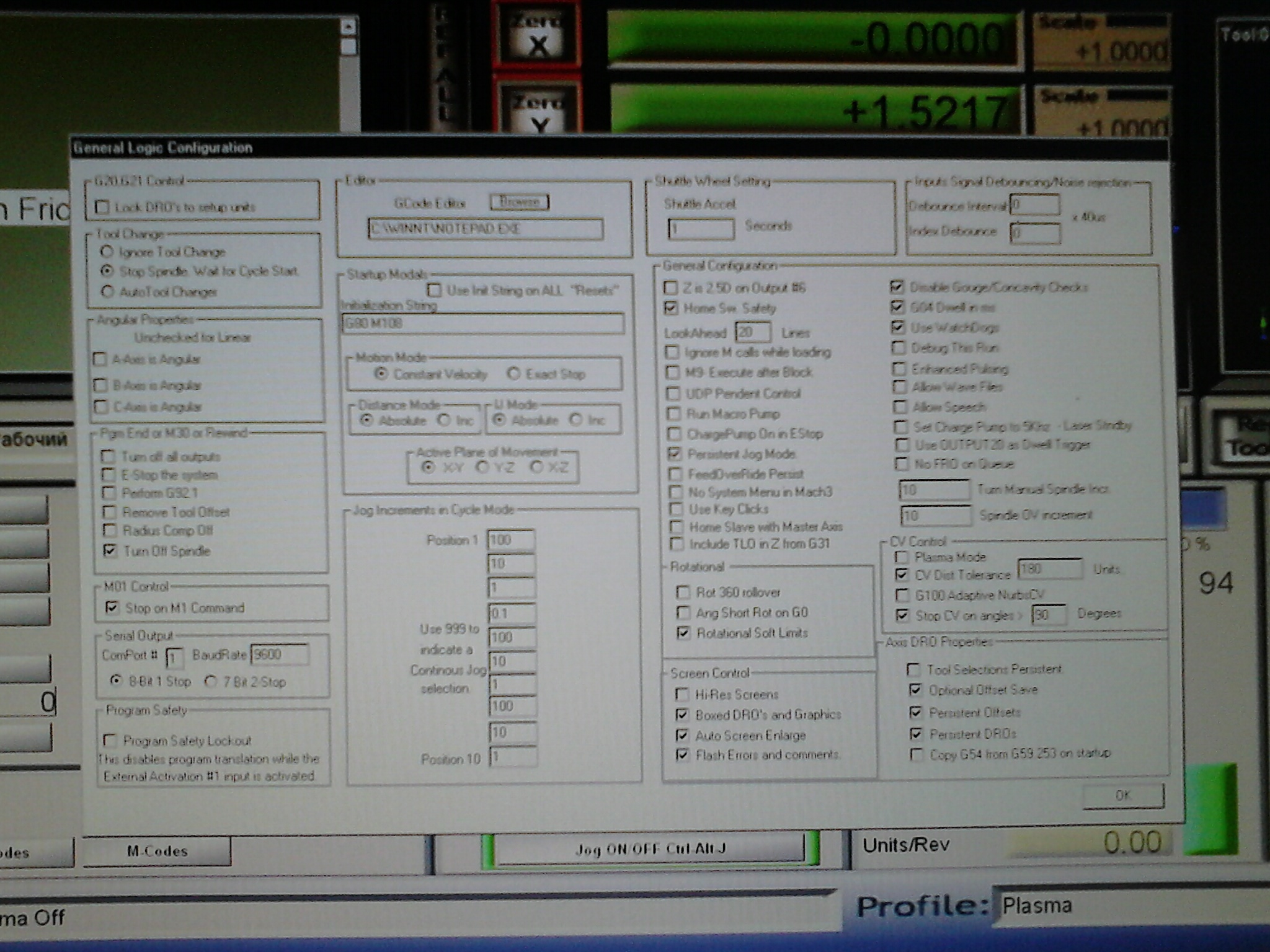

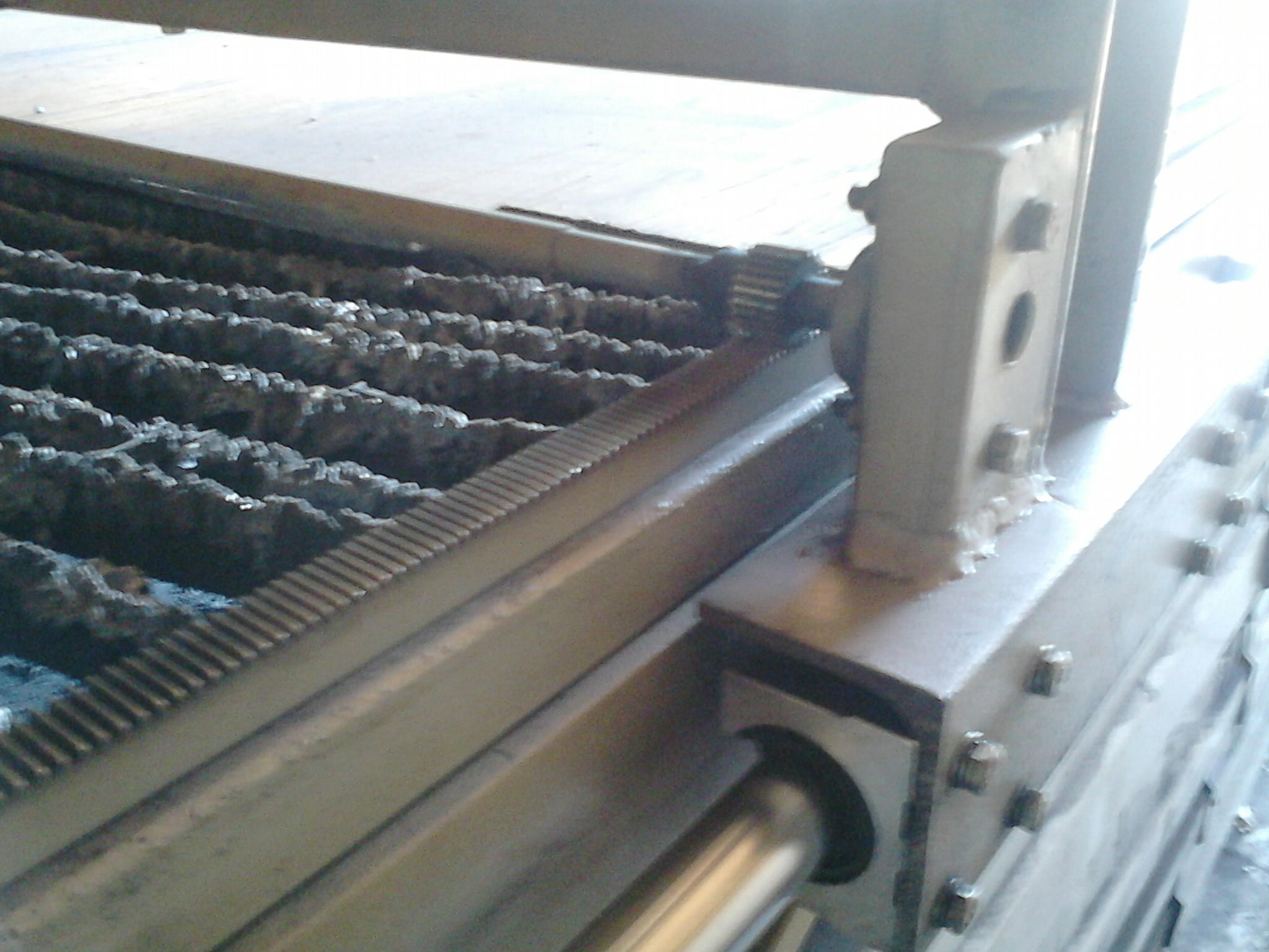

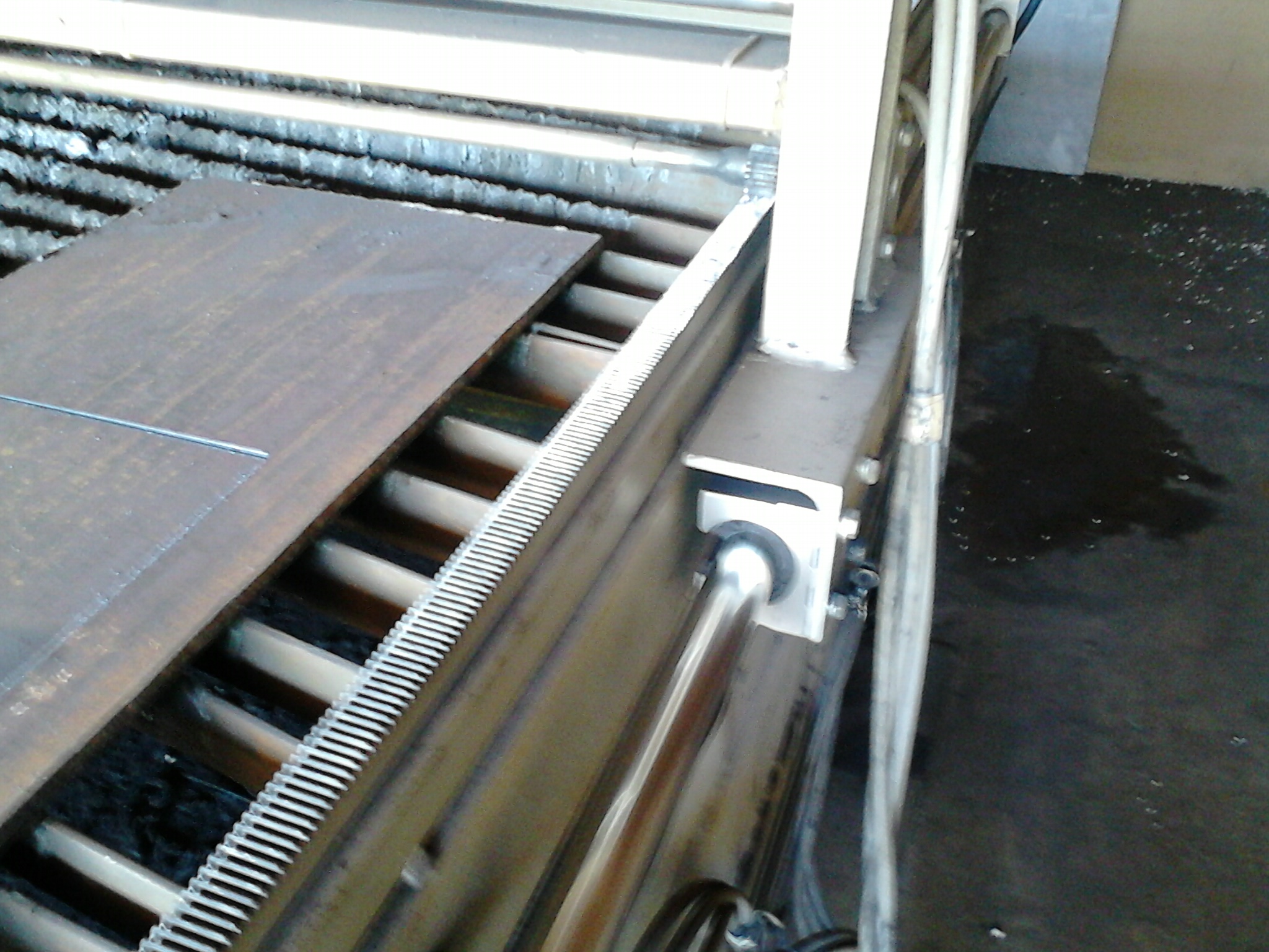

Доброе всем время суток!
У меня к вам просьба, проблема вот в чем, постоянная проблема с габаритами деталей, УП составляю правильно, но при изготовлении детали минус 8 10 мм, причем от 1000 до 3000 мм, а при малых от 50 до 700 все четко.
Станок воздушно-плазменный, зубчатая рейка, направляющая подшипниковая китайская, MAch3, LazyCAM.
Кто то сталкивался с похожей проблемой? Очень нужна помощь.
DSC_0003.jpg (4448 просмотров) <a class='original' href='./download/file.php?id=29127&mode=view' target=_blank>Загрузить оригинал (735.82 КБ)</a>
DSC_0004.jpg (4448 просмотров) <a class='original' href='./download/file.php?id=29128&mode=view' target=_blank>Загрузить оригинал (656.56 КБ)</a>
общие настройки Mach3 (4448 просмотров) <a class='original' href='./download/file.php?id=29129&mode=view' target=_blank>Загрузить оригинал (765.93 КБ)</a>

Может неправильно установлен параметр количества импульсов на миллиметр перемещения?
Может быть наладчик поленился посчитать и выставить примерно?
Re: проблема точности габарита деталей
скорее всего набигает погрешность. Как michael-yurov, написал неправильно импульсы на мм прописаны.
Нужно запустить калибровку осей Re: Ликбез #25
А кто вам такой чудный станок сделал? У сварных швов корень не проварен, зубчатую рейку установили "спецом" так чтобы всю грязь собирала и клинила.

Покажите настройки двигателей по оси х! и характеристики рейки,шестерни и деления шага на драйвере!

aftaev писал(а): так чтобы всю грязь собирала и клинила
Я представляю как быстро она сдохнет! при нормальной загруженности,и при резки толстого металла,думаю месяца не выдержит!

а можно фото добавить узлов рейки..смотрю хитро движок 1 на 2 рейки)
