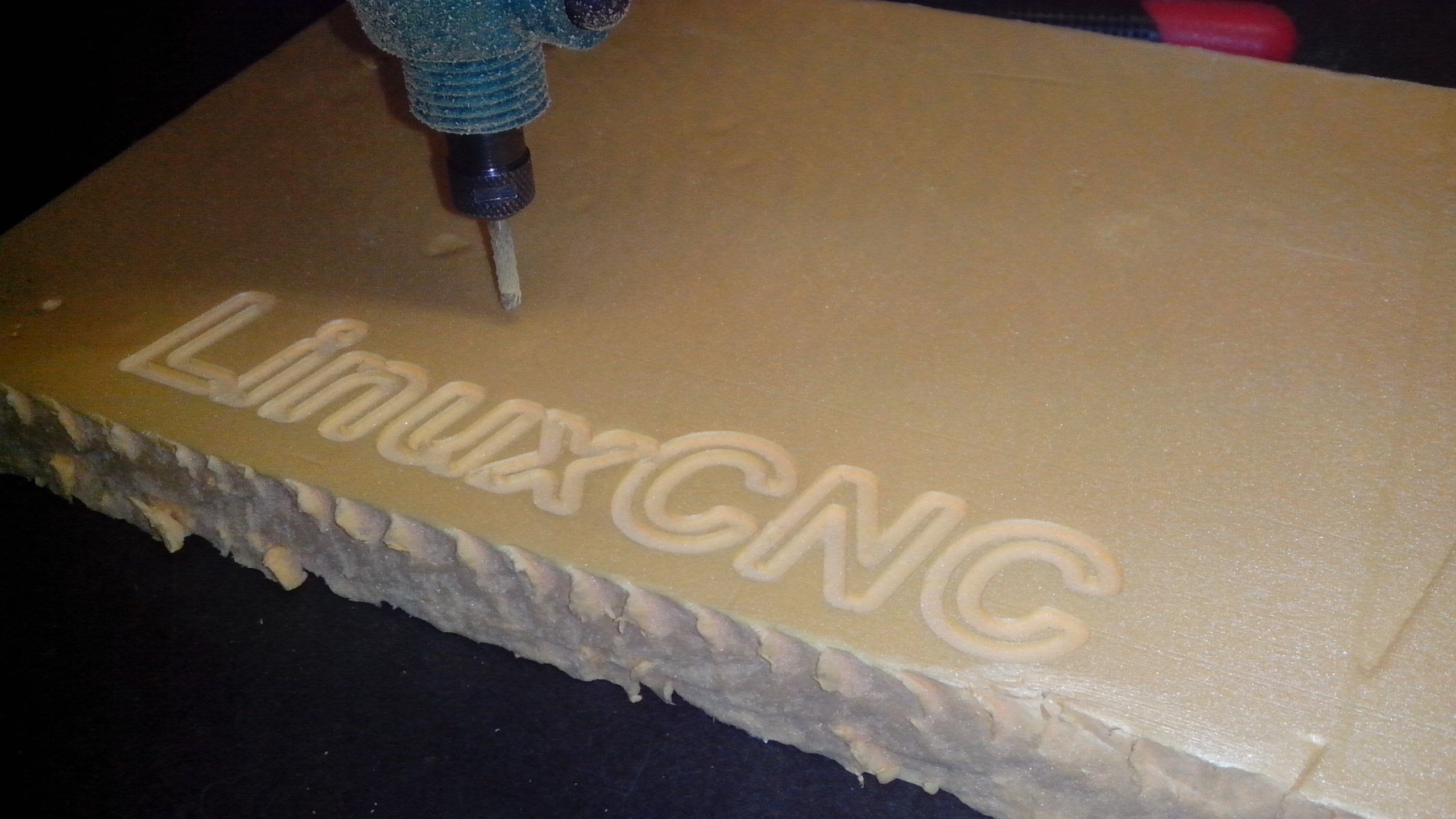

Можно на примере, для тупого.
Вот запустил LCNC, программа по умолчанию (надпись "LinuxCNC").
Положил я на стол лист материала из спресованых растительных волокон (в клеточку).
Вставил фрезу ERICH KRAUSE, зеленого цвета.
Подвел к листу фрезу, откуда хочу начать выполнять УП.
Что мне нажать в LCNC, чтобы все начертилось там, где мне надо. И при этом в стол не врезаться.
Вчера у меня раза с пятого получилось, но все предыдущие разы улетал в стол так, что приходилось срочно останавливаться. На корвалол :cry:
С настоящими фрезами, боюсь не по карману будет.
Сообщения: 9116
Re: Проектирую станок, подскажите по направляющим.
aaleksander писал(а):Что мне нажать в LCNC, чтобы все начертилось там, где мне надо. И при этом в стол не врезаться.
Самое простое, без заморочек с длиной инструмента:
1. Сделать Home.
2. подвести "фрезу" к той точке, где должна начать выполняться программа.
3. Переключая кнопки X, Y, Z и нажимая "Задать отступ", установить нули по всем координатам. Этим мы настроим пользовательскую систему координат, которая по умолчанию G54.
Примечание: учитывая особенности фрез ERICH KRAUSE и материала из спресованых растительных волокон (в клеточку) :) по оси Z нужно не 0 задавать, а что-нибудь около -2. Потому что настоящая фреза будет погружаться в материал в данной программе как раз на эти два миллиметра от поверхности.
4. Поднять фрезу повыше.
5. Запустить программу.

IMG_20140101_150730.jpg (3009 просмотров) <a class='original' href='./download/file.php?id=22956&mode=view' target=_blank>Загрузить оригинал (418.87 КБ)</a>

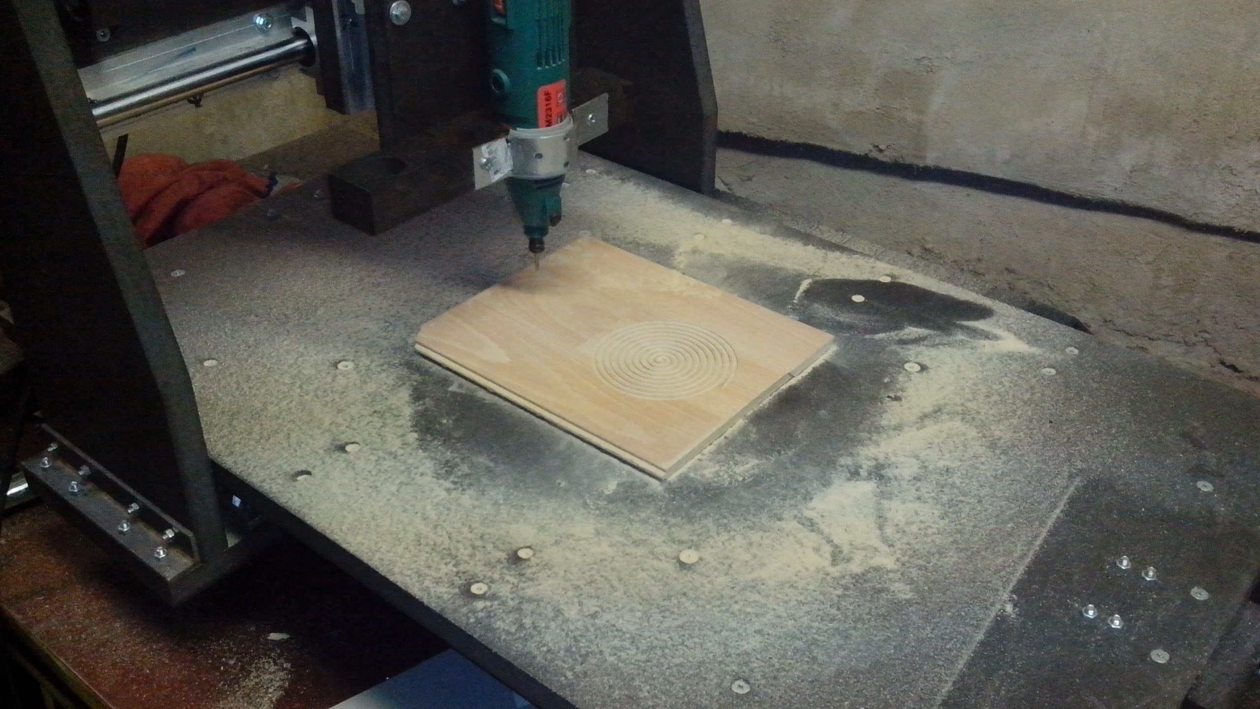

Не помню, кто первый предложил, но рельсы вниз - это тема.
Чистенькие:
IMG_20140101_180813.jpg (2980 просмотров) <a class='original' href='./download/file.php?id=22957&mode=view' target=_blank>Загрузить оригинал (534.62 КБ)</a>

На всякий случай: ламинат коварен. Он содержит минеральный наполнитель. Фреза может довольно быстро затупиться.
