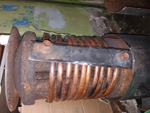

Хочется перевести эл.котел на газ, но котлонадзор...
По причине дороговизны э/э, а также рассматривая возможность переезда производства на линию 380 с выделенными 15кВт, хочется перевести электрический паровой котел на газ.
В настоящее время, используя э/э, паровой котел кушает 16кВт (380В), выдает перегретый пар из котла емкостью 25л при 120 С и давлении 4-4,5 Бар.
Имеется ненужный бытовой газовый двух контурный котел Kiturami TGB-30R мощностью 30кВт. Второй контур - медная трубка, выдает 5л кипятка при 80 С в минуту. Максимальная температура 85 С.
Газовый паровой котел становится поднадзорным котлонадзору при условиях - более 115 С и/или более 0,07 МПа.
Задача состоит в том, чтобы, преобразуя энергию газового котла, обеспечить нагрев бойлера - получить постоянные 25л перегретого пара при 120 С и 4-4,5 бар.
Пока видится 3 способа:
1. Снять горелку с газового котла, сварить котел парогенератора и тупо поместить его прямо в пламя горелки газового котла. Минус - не обеспечивается защиты ни от газовщиков, ни от котлонадзора, поэтому способ отпадает.
2. Теплоотрубка (ТТ) + та же снятая горелка с котла. Своими словами - беру горелку от газового котла, в его пламени грею один конец ТТ, на второй конец вешаю уже готовый бойлер, снятый с электрокотла. Минус - невозможность рассчитать ТТ, чтобы она передавала всю мощность газовой горелки котлу. Второй минус - возможные (не обязательные) проблемы с газовщиками.
3. Заполнить второй контур газового котла, скажем, спиртом, и сделать полноценный теплонасос, переносящий тепло от контура газового котла с температурой 85 С в паровой котел, создав там 120 С.
Может, есть еще способы? Что думаете?

Re: Хочется перевести эл.котел на газ, но котлонадзор...
котел - бытовой, неподнанзорный, у него максималка 85 С. А от 4 бар при 120 С из него получится фаер-шоу )Тенгель писал(а):Заполнить газовый котёл жидкостью, имеющей температуру кипения выше 120 градусов, и получать пар со второго контура.
Технически это можно сделать, но если переходить на эти давления, то своими руками уже никак (сертификаты-аттестованные сварщики и т.п.), и сразу - вечноголлодный котлонадзор.
да если бы 5, мне недолго поставить другие датчики и сделать обвязку, но котел точно не выдержитТенгель писал(а):термометры врали на 5 градусов
Вот его последняя модификация )

так все равно 16 кВт на котел нужно, пусть и ПВ (продолжительность включения) будет поменьше.Rom327 писал(а):Подавай в парогенератор горячую воду.
И тут сразу сложность нарисовывается - котел должен быть всегда нагрет до максималки, чтобы на на его выходе в любой момент времени было 80 С. Иначе смысла нет. Может получиться так - автоматика эл.котла говорит, что пар закончился, нужно срочно закачать воду, а в газовом котле у нас, к примеру, только 50 С. И... газ.котел запускается, через 15 минут выходит на свои 80, а эл. котел стоит, ждет. Специалист ВТО нервно курит )

75 литров хватит на 2-4 дня, даже больше. Но дело в том, что насос эл.котла срабатывает примерно раз в 5 минут, подавая воду маленькими порциями, чтобы не вызвать критического охлаждения котла (чтобы специалист не лишился стабильного пара). Не измерял, но единовременная подача примерно 300 мл.nevkon писал(а): 5л/мин * 15мин = 75л воды загрузка
Держать "наготове" кипяток в бойлере - и сложно, и дорого, и здоровья котлу не добавит. Тогда, наверное, лучше смотреть в сторону газового проточника, работающего на небольшой высокотемпературный бойлер. Но тут тоже ограничение: выше 115 С - котлонадзор )
да, это рабочий вариант, но на котел при таком раскладе все равно 16 кВт ( а котел - это примерно половина потребляемой мощности. А разрешено только 15... Если ничего не придумается, придется идти этим путем, поменяв газовый котел на проточник или парогенератор для бани.Rom327 писал(а):Газовый котел греет 2-х контурный бойлер
Но руки-то чешуцца! )
ps. вопрос переходит к такой формулировке: как в наш век нанотехнологий и ИИ от температуры теплоносителя 80 С феерично получить теплоноситель 120 С )
Это только физики утверждают, что температура - величина скалярная и ее можно просто складывать )
