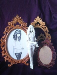

а я люблю скульптуру
Статуэтка из обычной глины<br />(рамки деревянные вырезаны на станке с ЧПУ) (18725 просмотров) <a class='original' href='./download/file.php?id=93694&sid=eb388496d50fb628829bb64ff9ae77ef&mode=view' target=_blank>Загрузить оригинал (828.78 КБ)</a>
