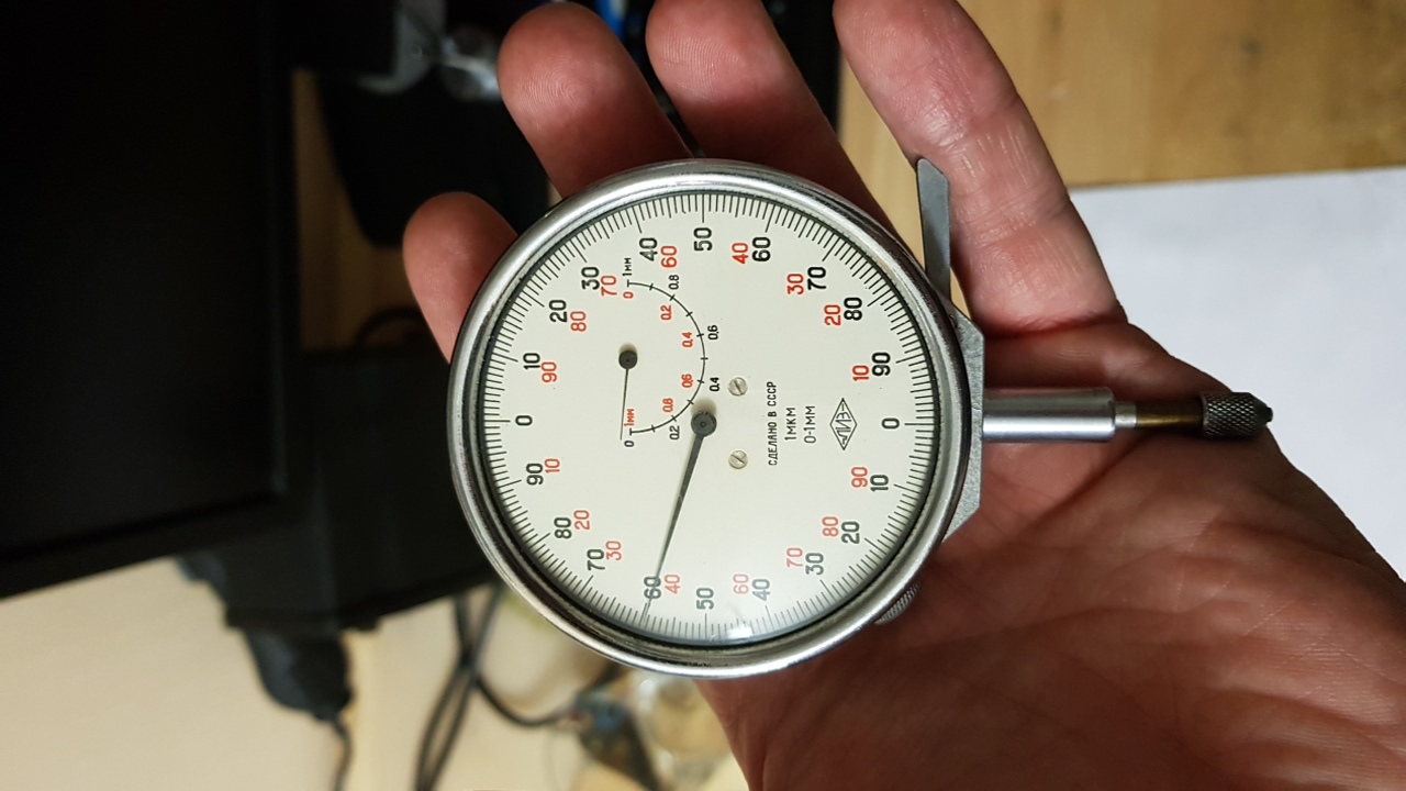

ScrewDriver
Сообщения: 1866
Репутация: 498
Настоящее имя: Василий
Сообщение ScrewDriver »
С поверкой в лаборатории ;)

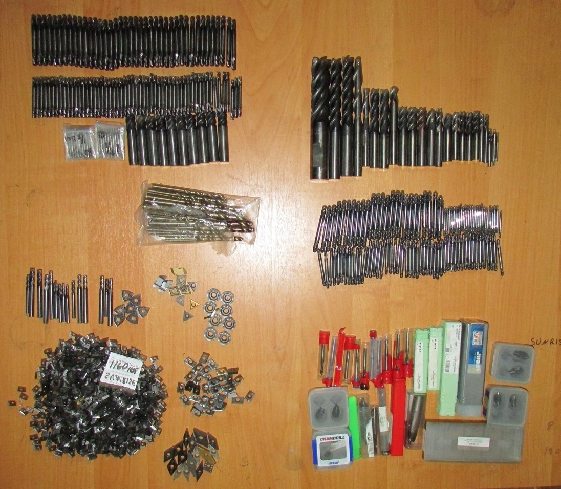

Новогодние поступление нового и б/у инструмента. Самая жирная фреза ф25мм. Горка пластинок это APхх1135 1160шт. В центре сверла с кобальтом.
IMG_0371 (Копировать).JPG (4809 просмотров) <a class='original' href='./download/file.php?id=152969&sid=10e82dff2a6c637fb8ecea42758f9ee6&mode=view' target=_blank>Загрузить оригинал (402.48 КБ)</a>

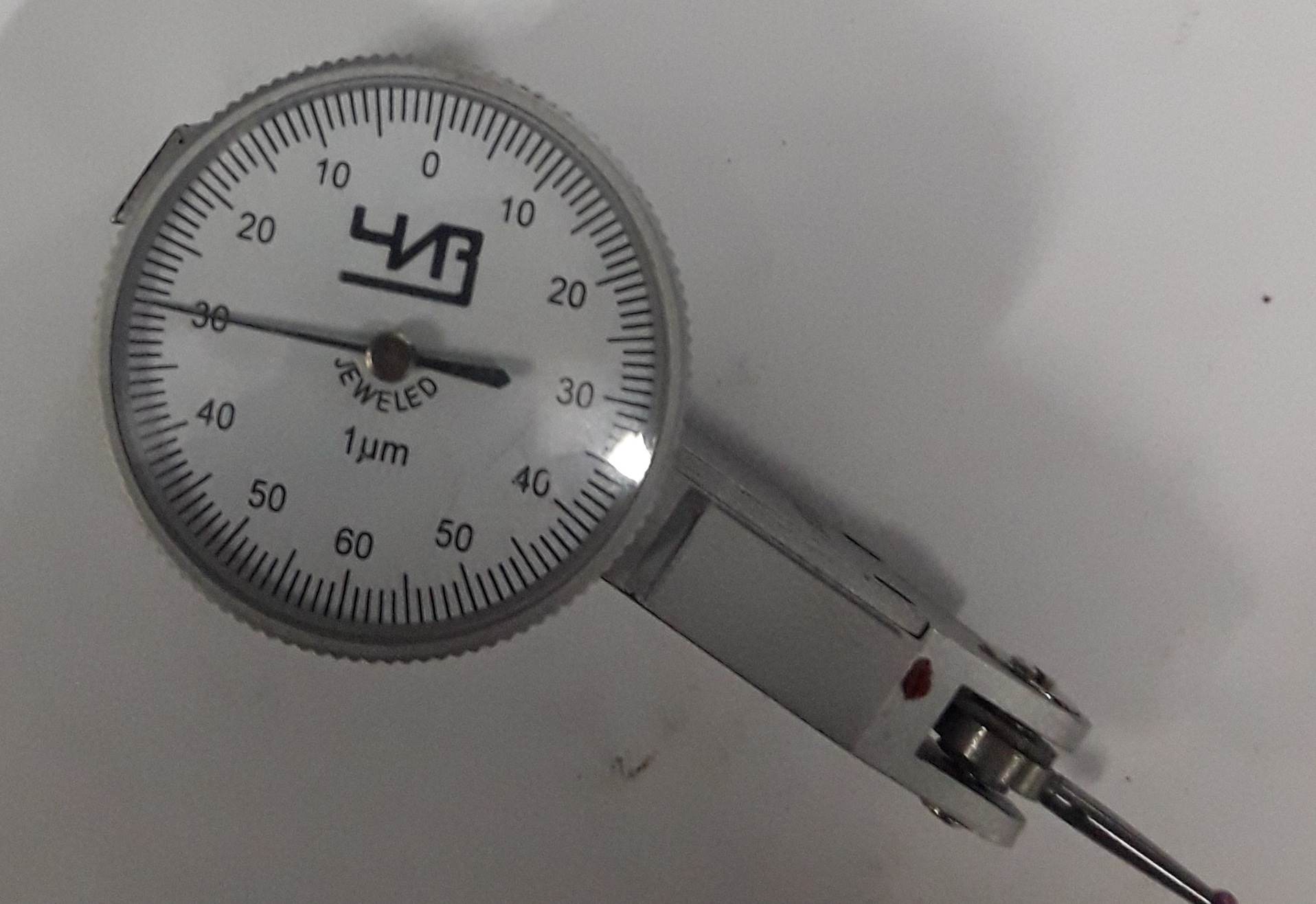

Урвал вот такую вещь(новый), наконечник сапфировый
Безымянный.jpg (5207 просмотров) <a class='original' href='./download/file.php?id=152977&sid=10e82dff2a6c637fb8ecea42758f9ee6&mode=view' target=_blank>Загрузить оригинал (551.73 КБ)</a>
