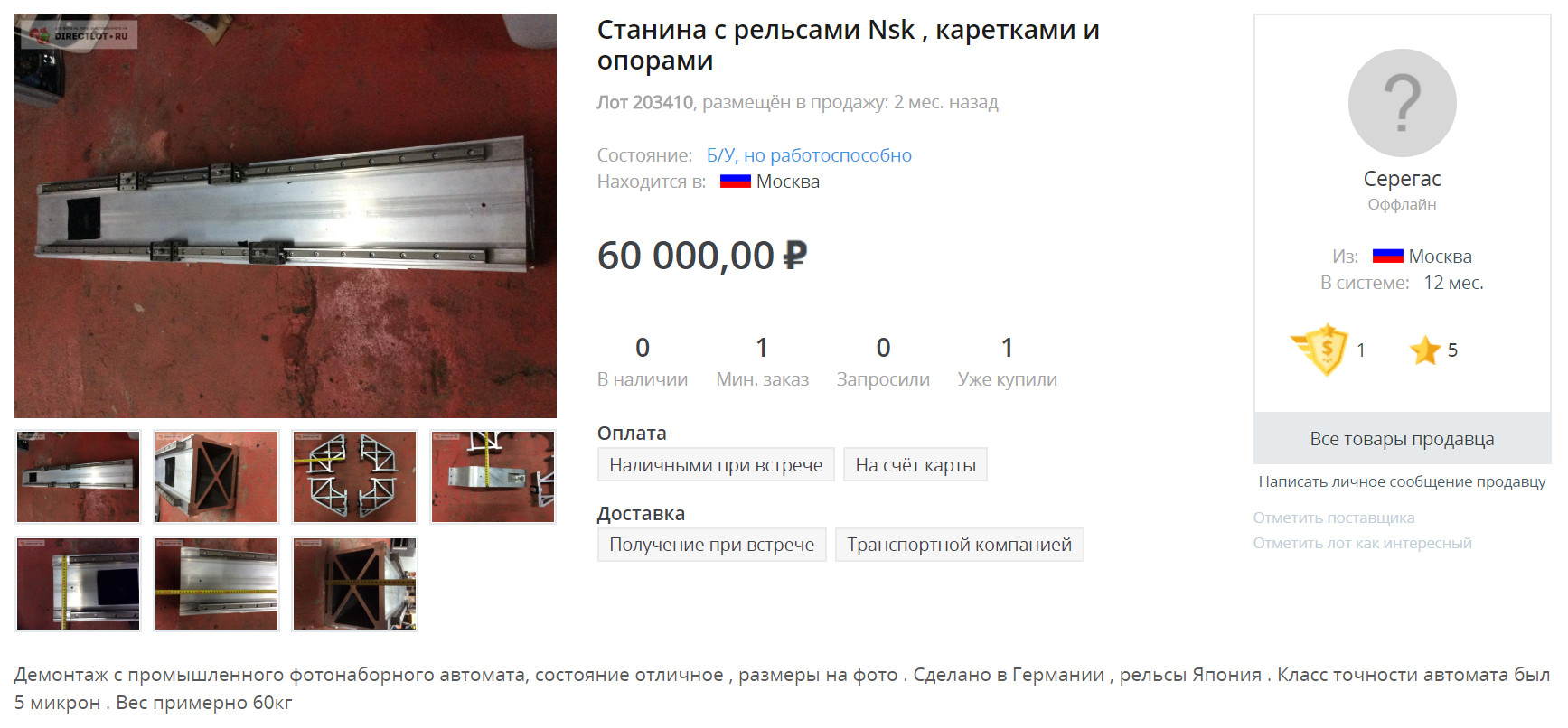

Прикупил по случаю портальчик для своего чугунного монстра: http://www.cnc-club.ru/forum/viewtopic. ... 98#p412158

Это станина фотонаборного автомата 230х180 мм:
2018-08-27_145002.jpg (4899 просмотров) <a class='original' href='./download/file.php?id=145114&mode=view' target=_blank>Загрузить оригинал (280.06 КБ)</a>
Взял за полтос, дорого конечно, но оно того стоит! :good:
При длине 1300 мм вес с рельсами почти 60 кг. Блин, ну как немцы такой профиль умудряются делать? :thinking:
У нас максимум 15 кг/м могут сделать, да и тот получается весь кривой...

ultrus писал(а):Блин, ну как немцы такой профиль умудряются делать?
Экструзией. В городе был завод прессавтоматов, там в СССР стояла линия экструзии алиминия. Вроде как можно было до 300х300мм профиль делать ;)
ultrus писал(а):У нас максимум 15 кг/м могут сделать, да и тот получается весь кривой...
Вроде ограничение не в кг/м, а в габаритах профиля. Так РусАл давно профиль в виде квадрата и прутков разных диаметров выпускает и там вес явно не 15кг/м :)
aftaev писал(а):Так РусАл давно профиль в виде квадрата и прутков разных диаметров выпускает и там вес явно не 15кг/м :)
Полнотелый профиль делать проще - можно в несколько этапов доводить его до нужных размеров.

aftaev писал(а):Вроде ограничение не в кг/м, а в габаритах профиля.
В России я нашел самый большой пресс в Самаре:
2018-08-27_174402.jpg (4822 просмотра) <a class='original' href='./download/file.php?id=145121&mode=view' target=_blank>Загрузить оригинал (107.26 КБ)</a>
Так вот, при габаритах 160х200 мм и весе 15 кг/м получается только обычная квадрат труба со стенкой 8 мм. Короче - ни о чём... :wik:
Фердинанд Порше
ultrus писал(а): весе 15 кг/м получается только обычная квадрат труба со стенкой 8 мм.
А если стенка будет не 8, а 10мм то вес уже наверно будет 20кг/м, а если цельный квадрат наверно 150кг/м будет :) Чем тоньше стенка, тем больше мощи нужно пресса.

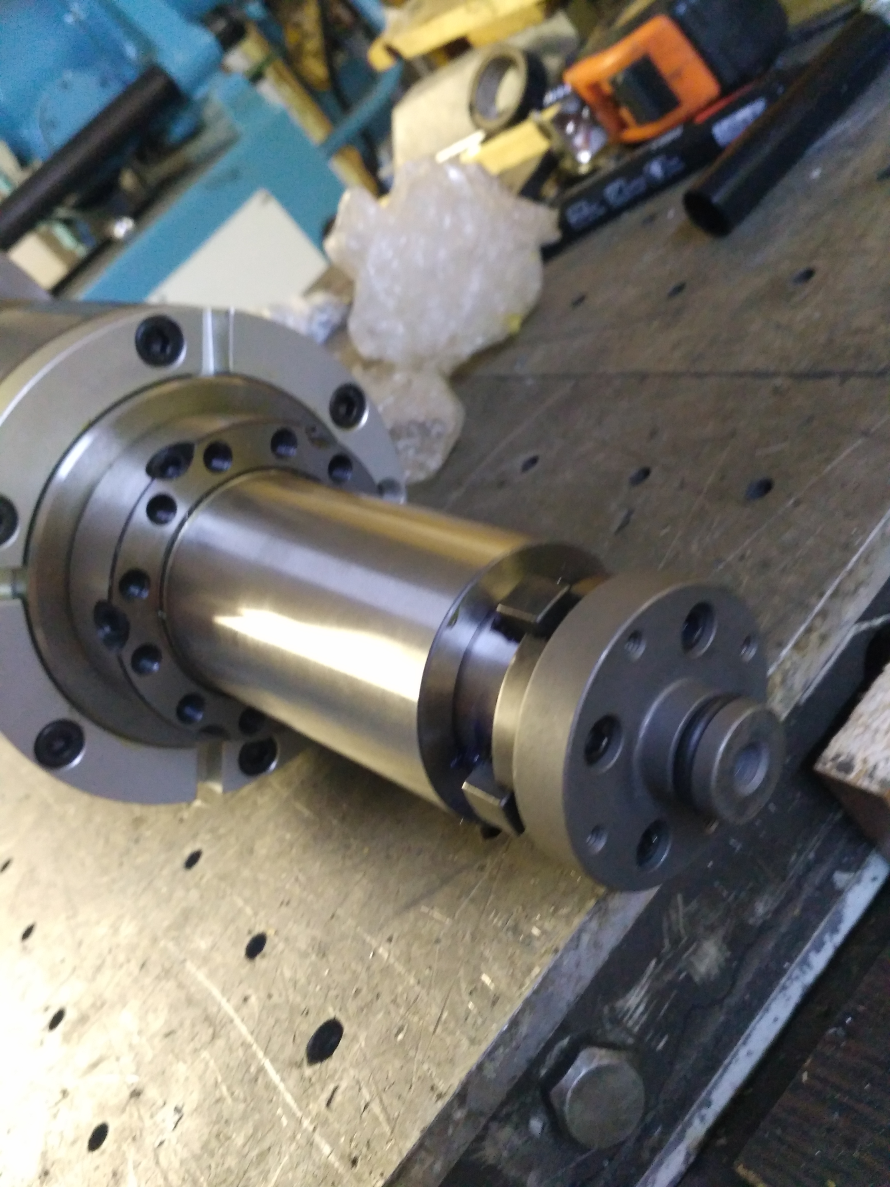

Прикупил на Директе шпинделек. Новый на 10000 оборотов :)
Теперь думаю что с ним делать)))
IMG_20180918_094230.jpg (4590 просмотров) <a class='original' href='./download/file.php?id=146519&mode=view' target=_blank>Загрузить оригинал (3.55 МБ)</a>
IMG_20180918_094234.jpg (4590 просмотров) <a class='original' href='./download/file.php?id=146520&mode=view' target=_blank>Загрузить оригинал (3.56 МБ)</a>
IMG_20180918_094241.jpg (4590 просмотров) <a class='original' href='./download/file.php?id=146521&mode=view' target=_blank>Загрузить оригинал (3.36 МБ)</a>
MGG
Сообщения: 3403
Репутация: 1010
Сообщение MGG »
Тоже хотел его прозапас взять, хоть и требовал бы переделок, чтоб как с завода :)
Под них у фадала был отдельный холодильник. Поздравляю!

MGG писал(а):Под них у фадала был отдельный холодильник
Почитал немного мануалы. Именно этот не требует дополнительного охлаждения. Вот которые 15000 там гемор и со смазкой и с охлаждением.
MGG
Сообщения: 3403
Репутация: 1010
Сообщение MGG »
Поделись где читал, ибо то, что читал я, 10к уже с холодильником и успокоителями.
