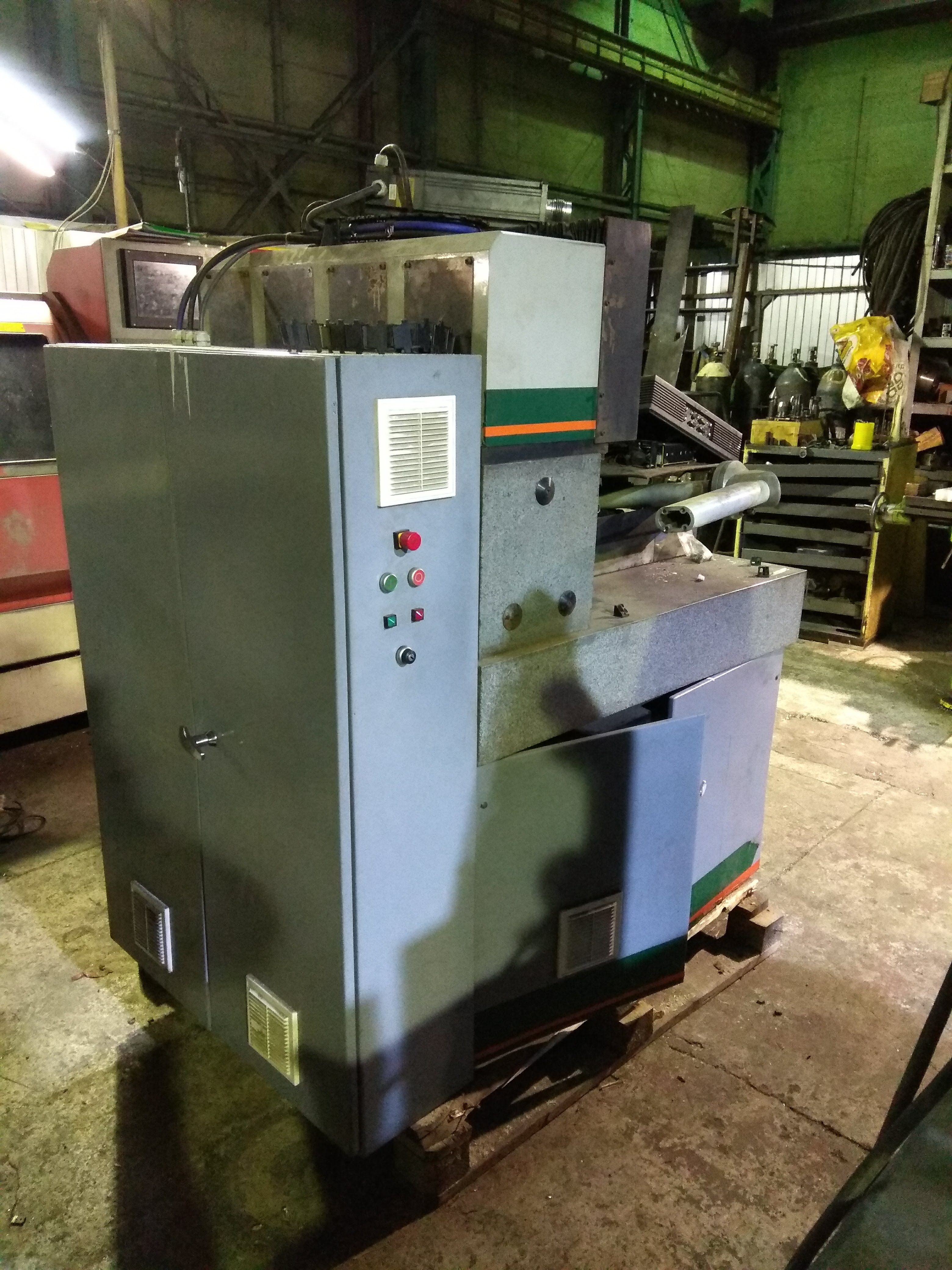

Красивый агрегат, и наработка небольшая, судя по всему?
Александр_
Сообщения: 1743
Репутация: 122
Сообщение Александр_ »
да, обычно когда хотят впарить станок говорят что он не стоял на потоке а где-то в НИИ, но в данном случае это как раз именно так.
Меня интересует с точки зрения модификации в полноценное ЧПУ. Правда руки до него дойдут только через несколько лет - куча параллельных дел.
Доукомплектую сервоприводами и т.п. и через пару дней выставлю в продажу - если кто купит то продам. Если нет - как руки дойдут модернизирую сам.

Мы такой станок делали. в параллельной теме отписывался - скинуть коробку скоростей шпинделы - проверить состояние пластиковых муфт. он мог потому и стоять не работая что эти муфта откровенное гуано. сыпятся часто и быстро. а так - напрямую если - мы 800ки ставили на продольную и поперечную подачи напрямую, и килошник на вертикальную через ремень 2к1. по ощущениям я бы 800ки заменил на 1.0, а 1.0 на 1.5 и было бы самое оно..

у меня киловаттные сервы - должно быть отлично. противовес оси Z делали или таскали как есть?
Сообщения: 5414
таскали как есть. вот видяшка его работы.

такую громадину под гравировку использовали?
я был уверен что по хорошему нужно пневмоподпорку оси Z делать ну или просто противовес повесить если конструкция позволит. оказывается можно и не изобретать велосипед. если никто не купил - займусь сам модернизацией в будущем.

дык а почему нет то ??? скинули родную голову, поставили самодельную под быстрый шпиндель и погнали.. точность станка позволяет. скорости перемещений на видео видны. В принципе при нормальной смазке станочек вполне комфортно работает.
