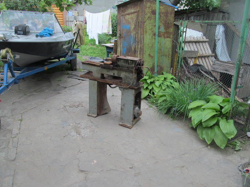

Coffeein
Сообщения: 2144
Репутация: 291
Сообщение Coffeein »
Сегодня пополнение в мой мастерской, в хорошем состоянии 1м61. 1974, почти на 10 лет старше меня. И обМыть пошёл хороший ливень. Фото после дождя.
