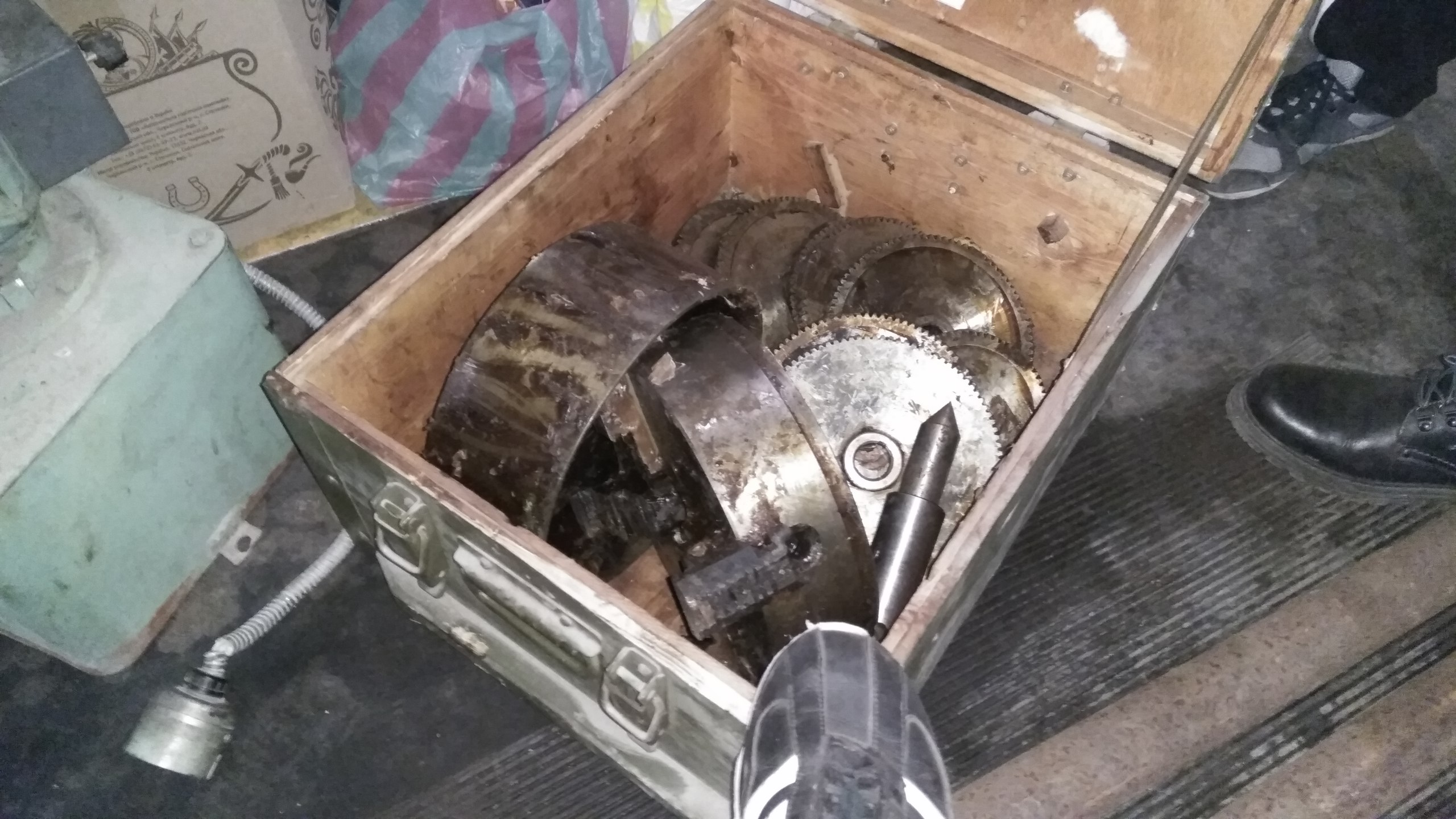

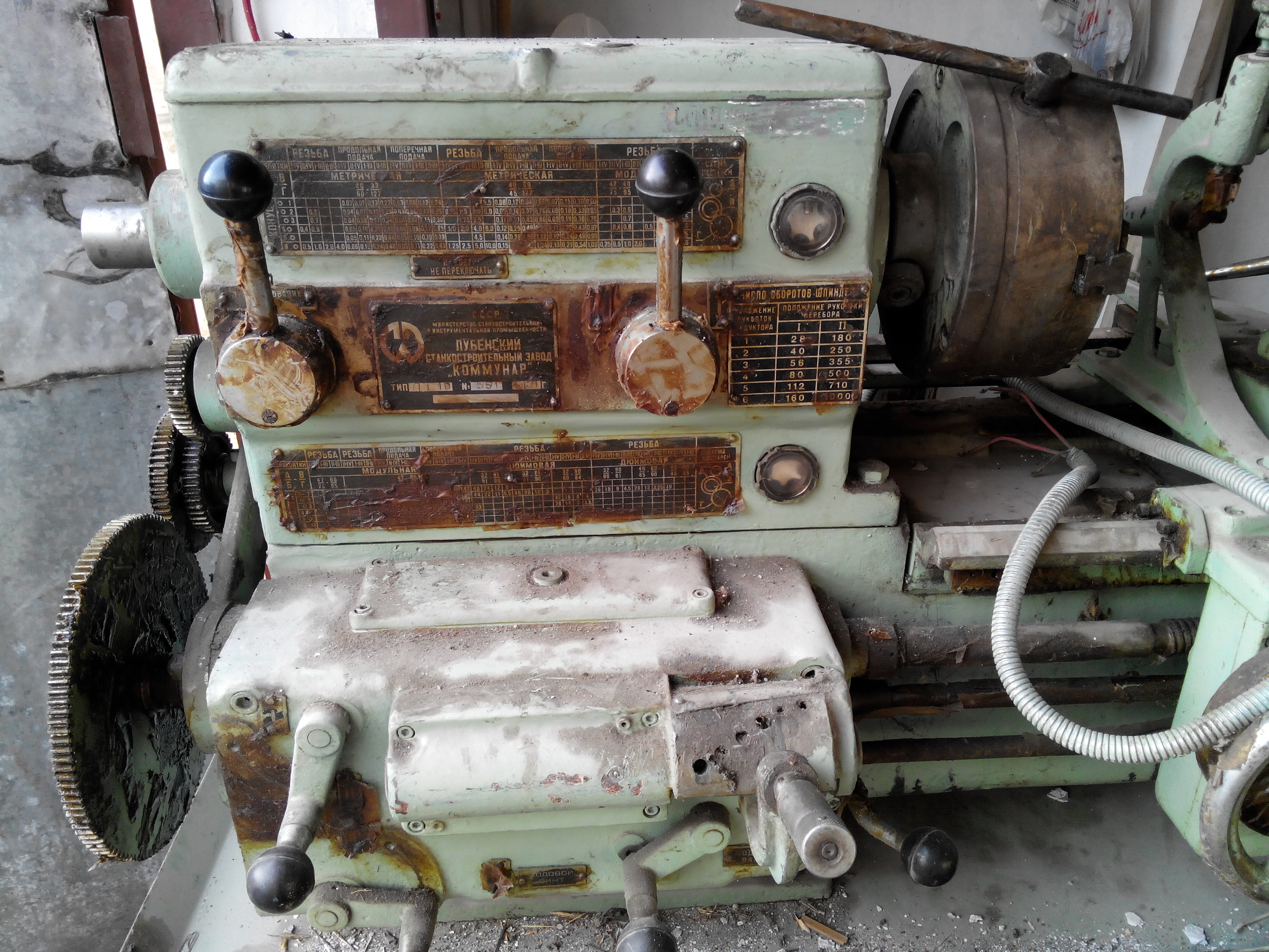

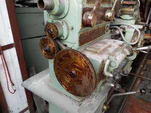

Напишу и я здесь. Пять месяцев беготни с бумагами и этот динозаврик по цене лома у меня в гараже. Были и другие варианты, но только этот был новым и в хорошей комплектации (еще был голый ит-1м почти новый и много мелких школьников, на большие я не обращал внимания).
История его такова - 20 лет назад вырезали с кунга и с тех пор лежал на складе. В кунге прокатался немного, так как станочный парке и без него огромен на заводе.
В комплекте к нему было три центра, переходники на конус морзе, два патрона 3 и 4 кулачковых с обратными кулачками, конусная линейка, фрезерная приспособа, шлифовальная приспособа, станция подачи СОЖ, сменные шестерни (одна утеряна для модульных резьб) и что-то там еще о предназначении чего я не догадываюсь. Минусы - вырезана проводка, нет лампы, утеряна шестерня, выломан рычаг.

А что названия его нет. Чем то похож на мой 1а62. У него похоже под патроном часть станины снимается?

Это ЛТ-10, весит тонну, на облегченной станине - как раз для гаражной мастерской.
часть станины снимается или показалось?

Да, вначале часть снимается.

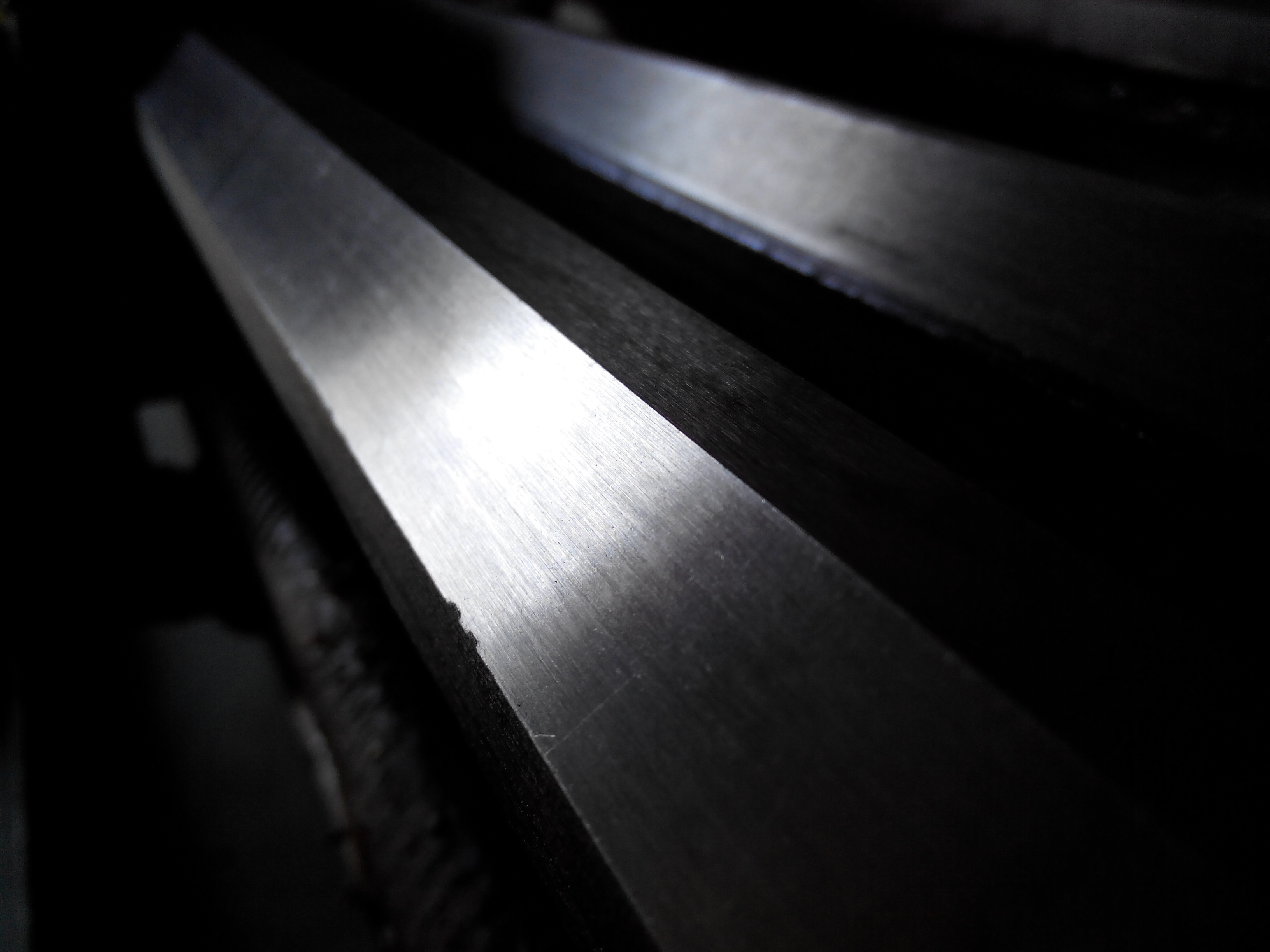

Спасибо. Восстанавливать там особо нечего. Единственное с электроникой повозиться и запитать от однофазной 220В. Сегодня утром начал разбирать и отмывать. Направляющие без следов работы. На фото плохо получилось, но тут заводская шлифовка и ни царапинки.

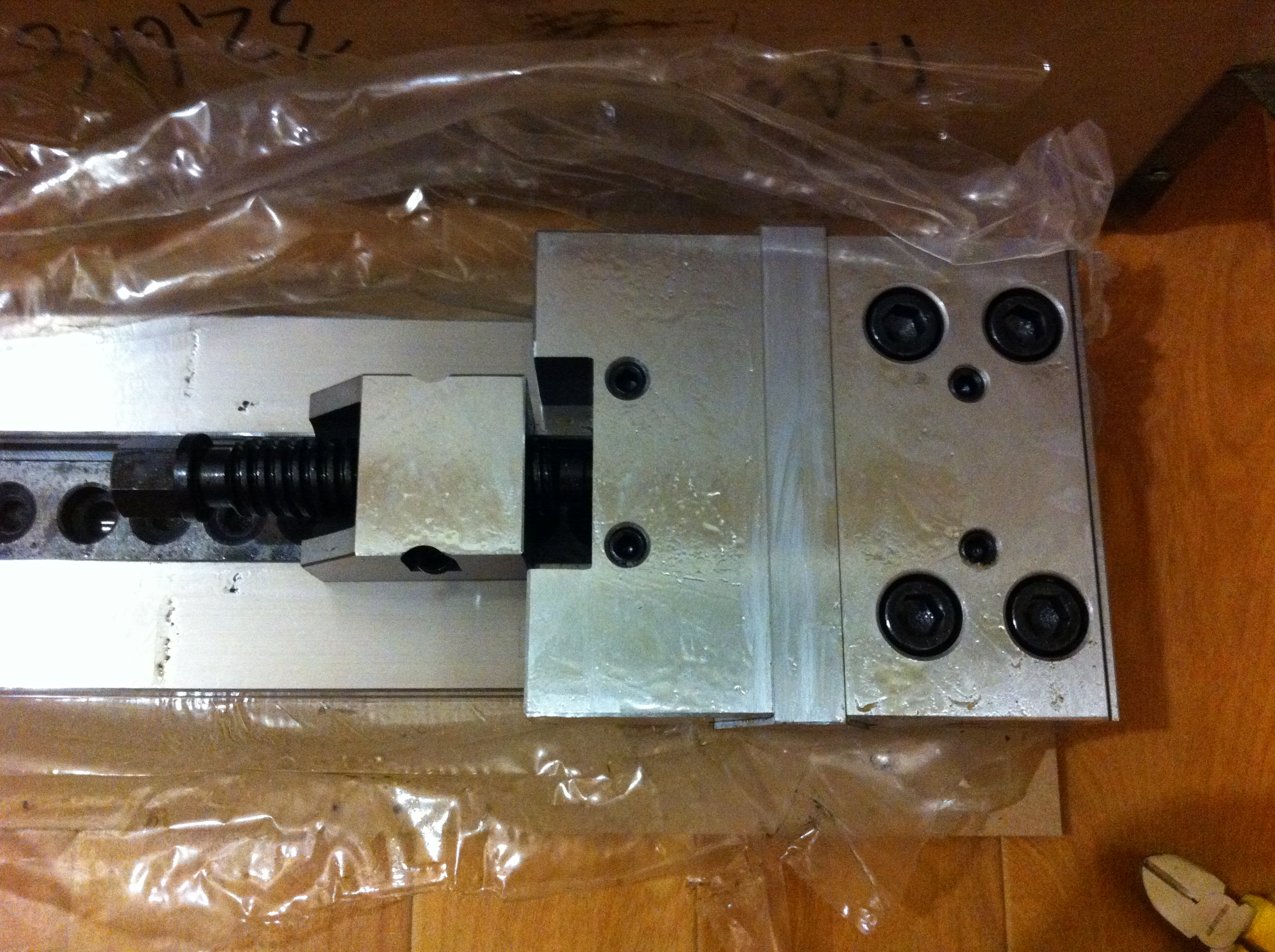

И у меня малость пополение железяк:
Тисочки, тяжеленные падла капец....в масле их искупали штоле перед отправкой...

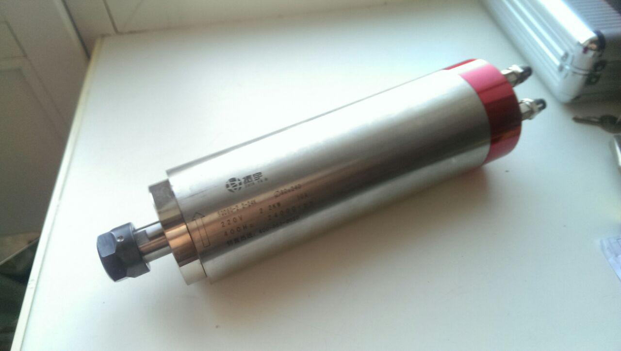

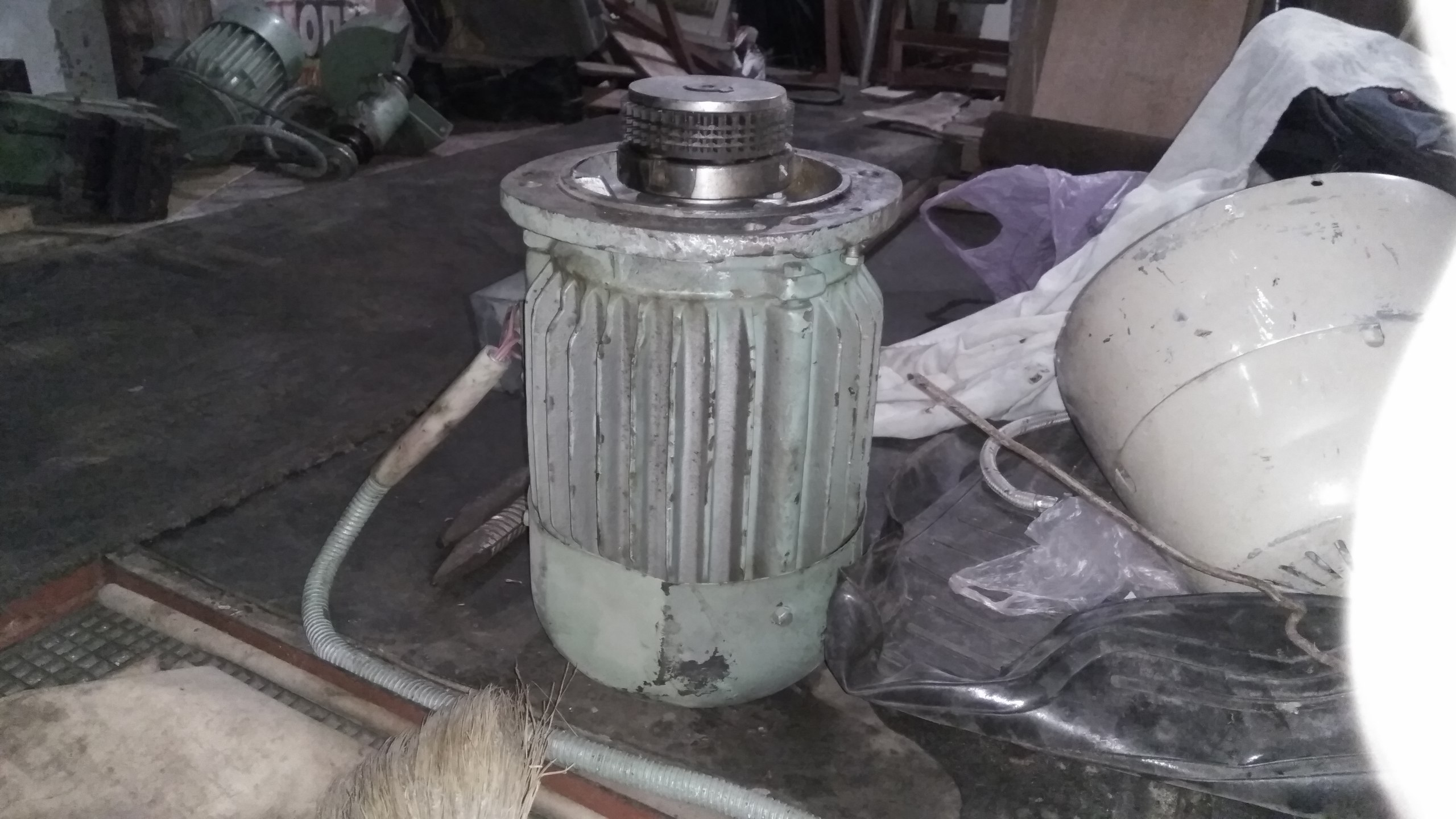

И прицепом шпинделек китайский:

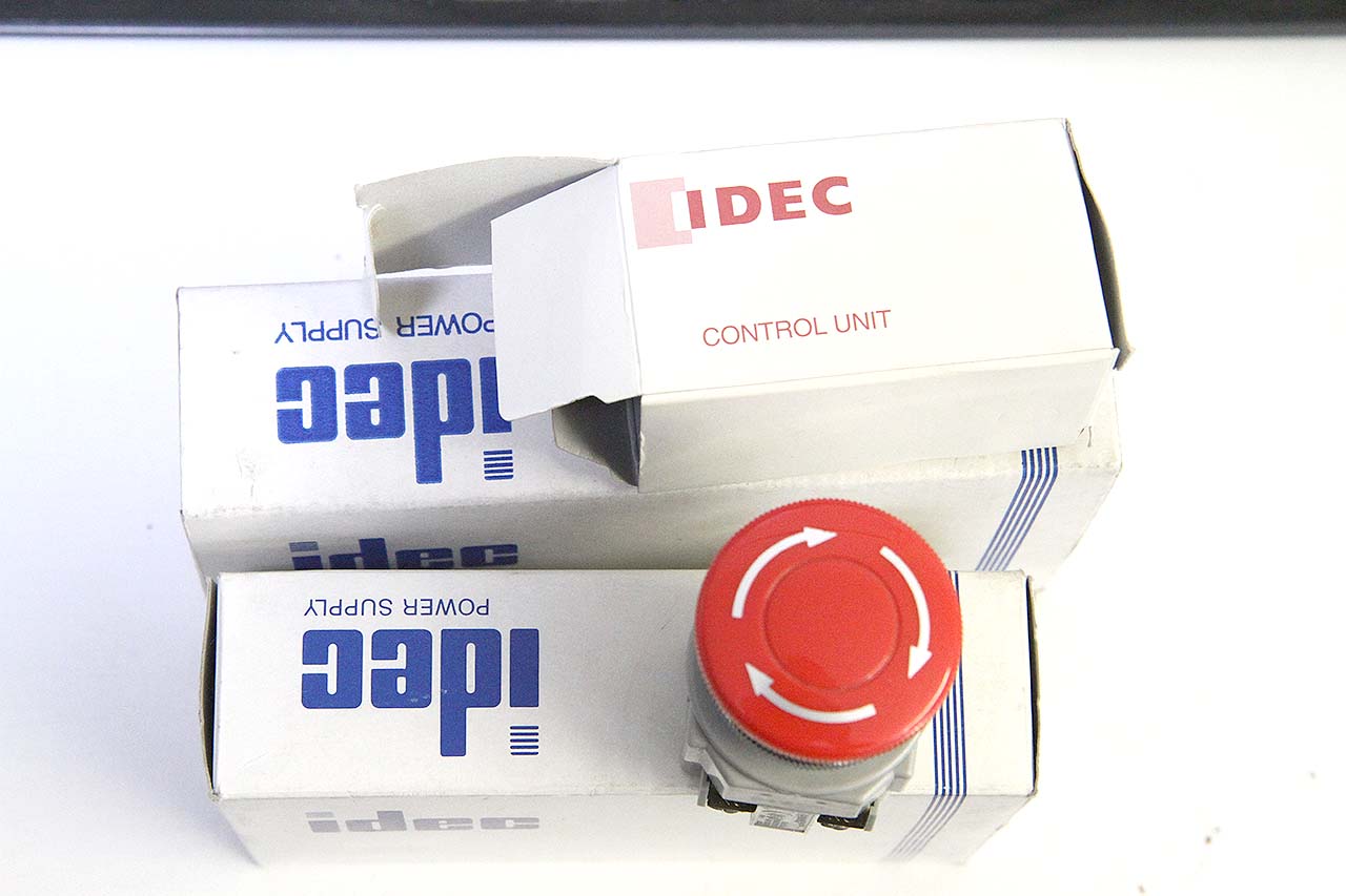

А это фетиш настоящий, IDEC кнопкочки - чумовые

знакомые кнопочки :)
у меня тож кой чего есть

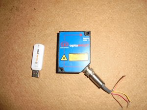

Небольшое пополнение:
Еще один триангулярный лазерный датчик:

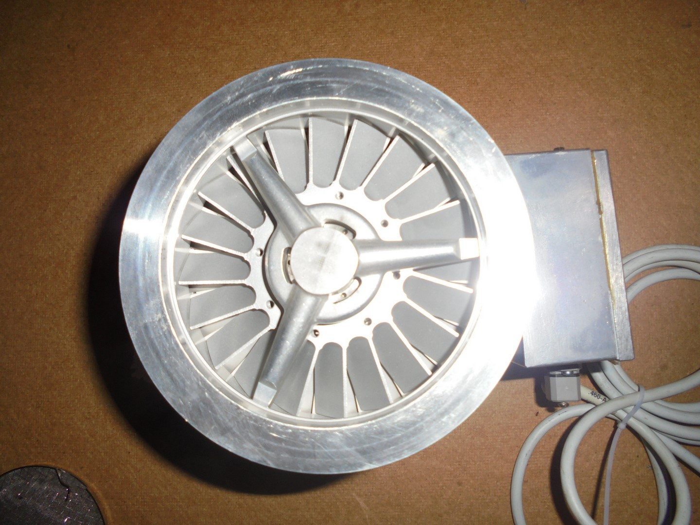

Турбомолекулярный насос:

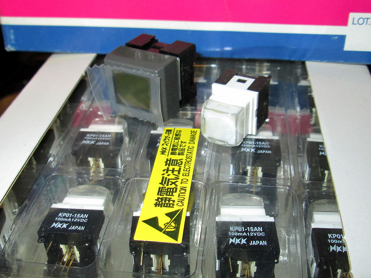

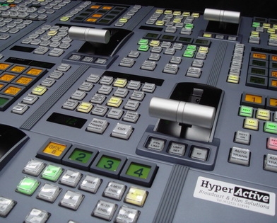

ой, я тоже хочу кнопочками похвастаться :) NKK KP01 с двухцветной подсветкой и IS15 - со встроенным ЖК экранчиком. эранчик так себе, но механика у NKK - оргазм. кнопочки эти любят всякие сони испольовать на консолях видеомикшеров

кнопочки да.. фетишные !! ценник на них в оригинале антисоциальный.. :(

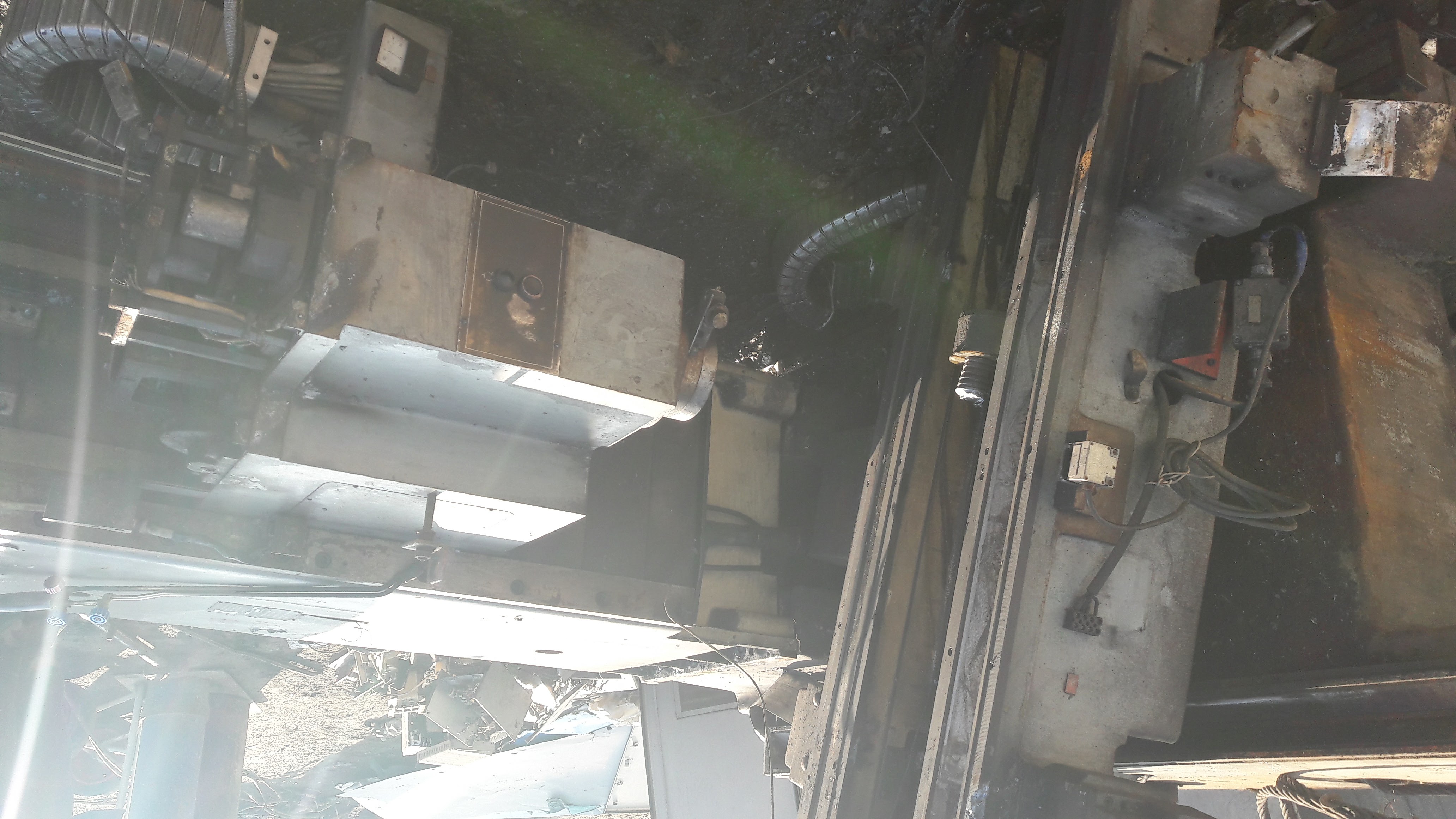

Урвал со слезами на глазах.

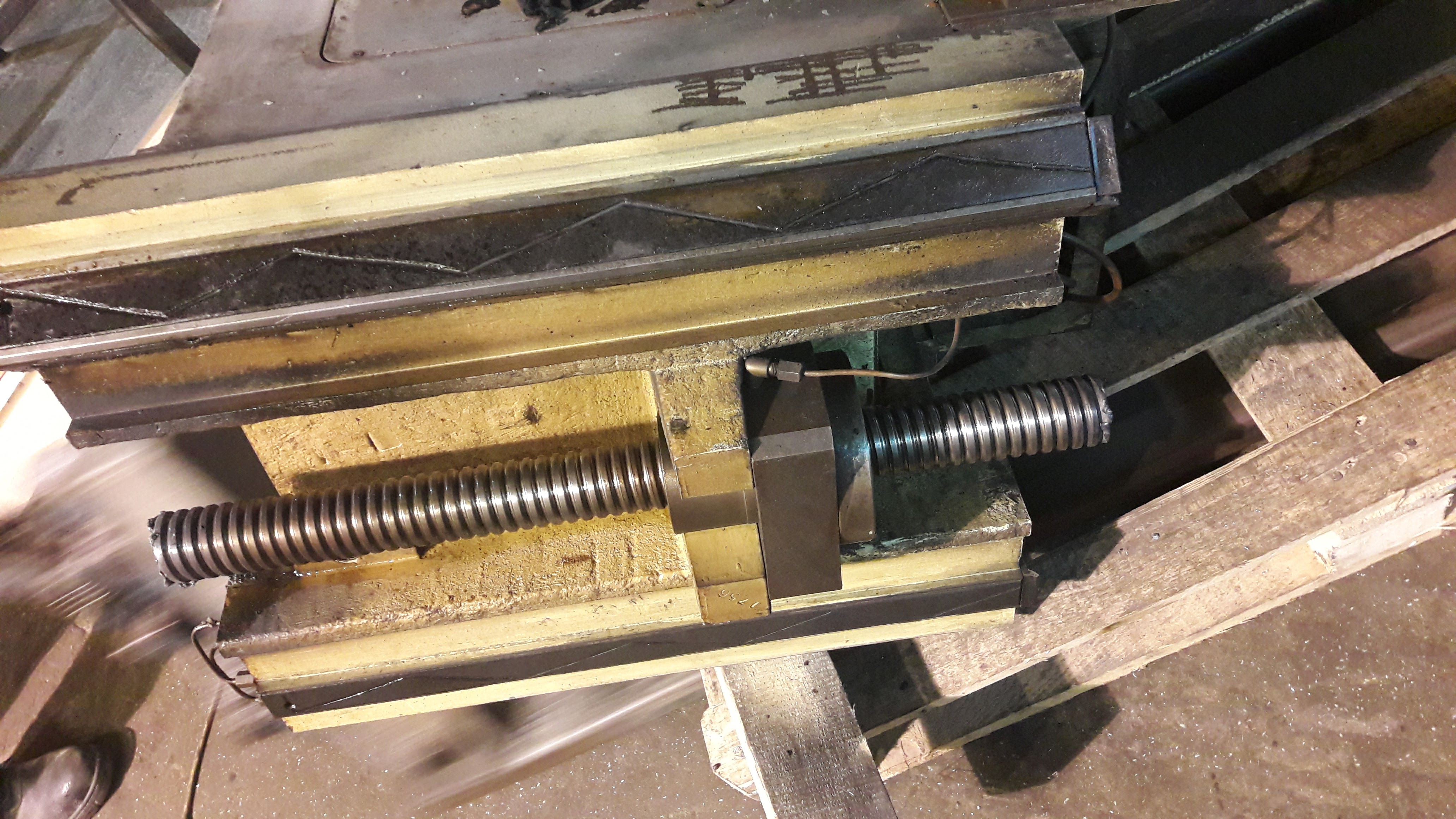

Еду мимо соседнего цеха, смотрю на улице у ворот устраивают расчлененку. Лежит координатно расточной с ЧПУ в 3-4 кусках попиленный газом. Рабочий! Удалось забрать шпиндельную бабку и ШВП одну.
И главное блин соседний цех! Говорят, что на авито долго висел. Цех под снос - все что не продали в металл.

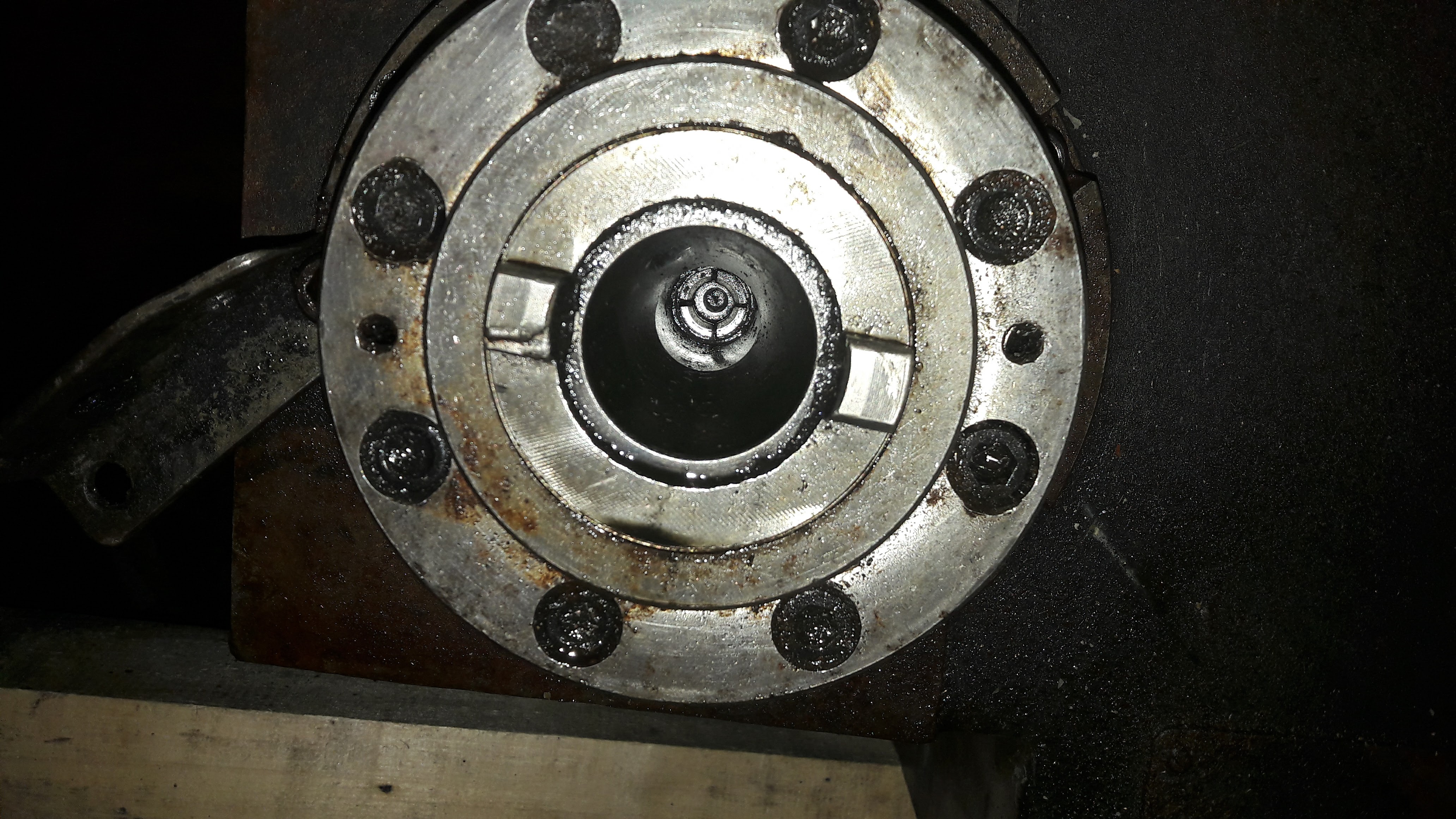

Какой это конус? Так на вид на КМ4 или 5 похож. Но автосмена?!?

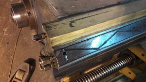

На направлящки наклеен какой-то полимер и потом пришабрен.

Nick писал(а):Какой это конус? Так на вид на КМ4 или 5 похож. Но автосмена?!?
У старых КРС особый конус похожий на морзе. Но если на направляйках был приклеен фторопласт, то похоже станок был по современнее. Тогда это конус 7:24. Сунь туды оправку с 6т80ш возможно полезет, тогда 40й конус.
Точно не он. По виду угол конуса похож на КМ.... Надо будет что-нибудь туда сунуть.
