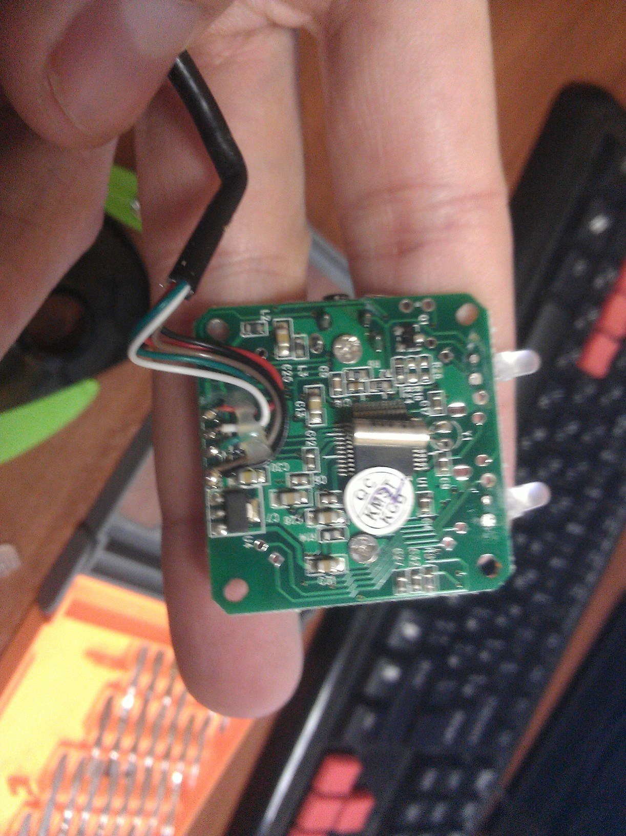

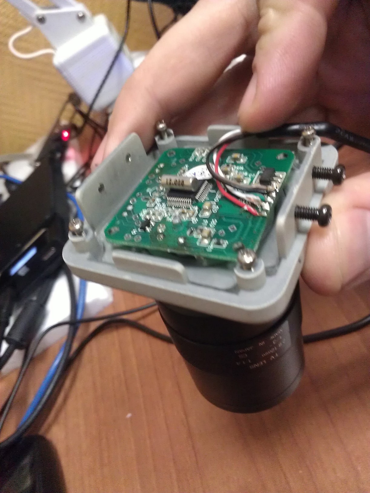

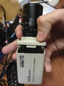

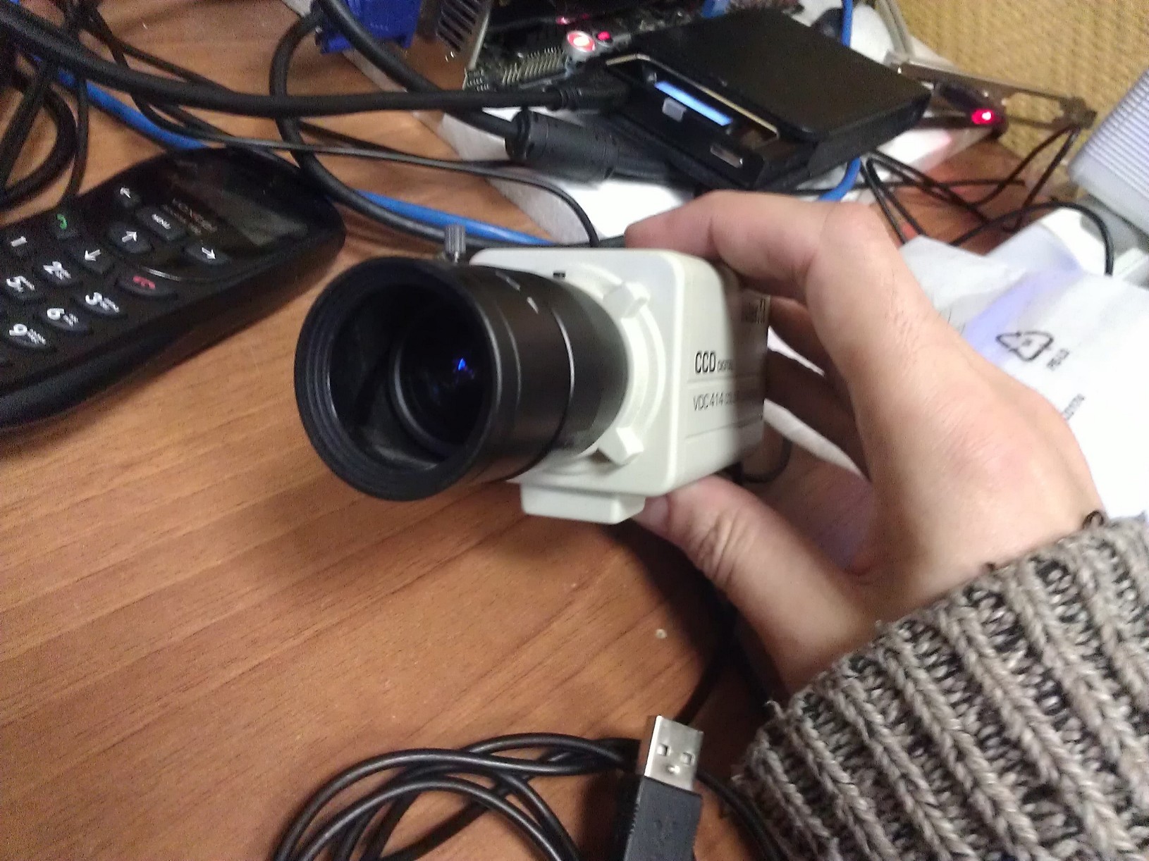

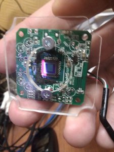

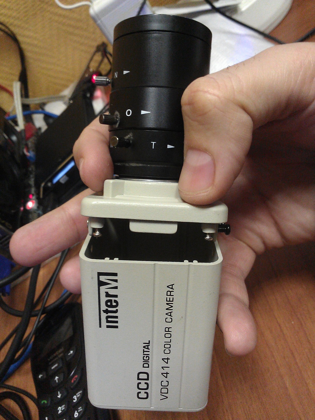

Собрал себе неплохую USB камеру с хорошим увеличением, для пайки, для некоторых задумок с ЧПУ, из обычной веб-камеры,
для этого распотрошил веб-камеру, и аналоговую неработающую камеру:
WP_001685.jpg (3850 просмотров) <a class='original' href='./download/file.php?id=95085&mode=view' target=_blank>Загрузить оригинал (528.72 КБ)</a>
WP_001689.jpg (3850 просмотров) <a class='original' href='./download/file.php?id=95087&mode=view' target=_blank>Загрузить оригинал (503.04 КБ)</a>
пока по быстрому подогнал крепеж:
WP_001688.jpg (3850 просмотров) <a class='original' href='./download/file.php?id=95086&mode=view' target=_blank>Загрузить оригинал (409.77 КБ)</a>
WP_001690.jpg (3850 просмотров) <a class='original' href='./download/file.php?id=95088&mode=view' target=_blank>Загрузить оригинал (380.42 КБ)</a>
и получилось:
WP_001691.jpg (3850 просмотров) <a class='original' href='./download/file.php?id=95089&mode=view' target=_blank>Загрузить оригинал (446.03 КБ)</a>

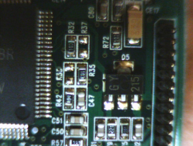

И сам результат:

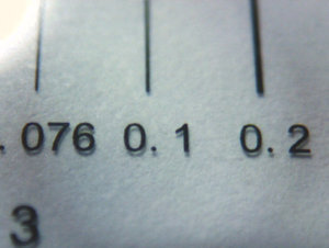

2016-11-17_111627.jpg (3850 просмотров) <a class='original' href='./download/file.php?id=95083&mode=view' target=_blank>Загрузить оригинал (78.98 КБ)</a>
2016-11-18_090909.jpg (3850 просмотров) <a class='original' href='./download/file.php?id=95084&mode=view' target=_blank>Загрузить оригинал (132.31 КБ)</a>

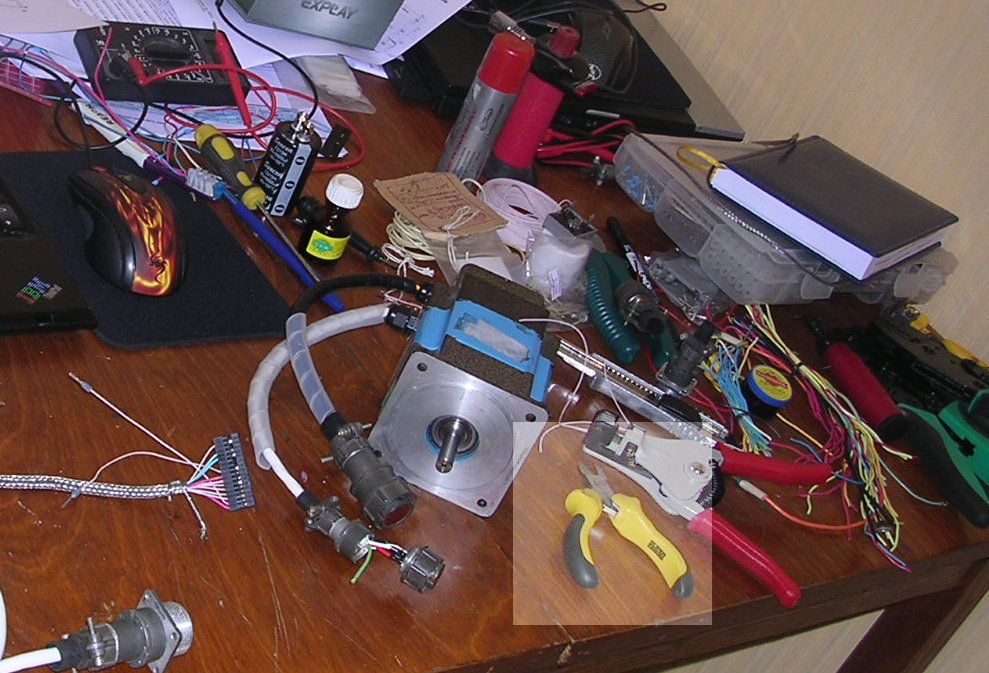

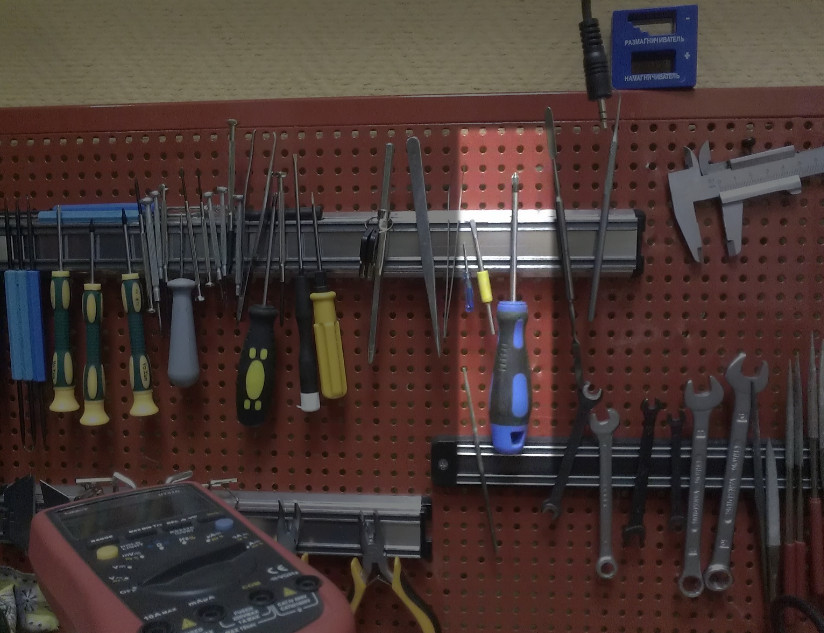

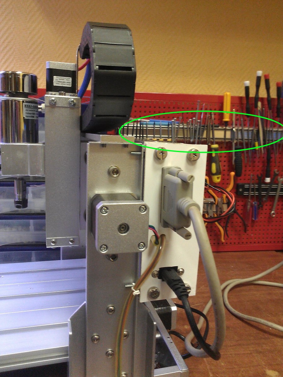

selenur, на вашем фото промелькнула удобная приспособа. Я так понимаю там 2 магнитных полоски. А где такое приобреталось ? или хотя б как называется,чтоб найти ?
WP_001650.jpg (3837 просмотров) <a class='original' href='./download/file.php?id=95090&mode=view' target=_blank>Загрузить оригинал (296.8 КБ)</a>
Re: Мои увлечения, и прочие штуки :-)
igorvpetrov писал(а):Теперь бы еще рука с паяльником/пинцетом не дрожала :)
пробовал лазером олово нагревать, в принципе можно руку с паяльником убрать, что-б не дрожала :-)
Taganrog писал(а):selenur, на вашем фото промелькнула удобная приспособа. Я так понимаю там 2 магнитных полоски. А где такое приобреталось ? или хотя б как называется,чтоб найти ?
http://leroymerlin.ru/catalogue/kuhni/k ... /12790070/

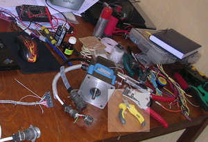

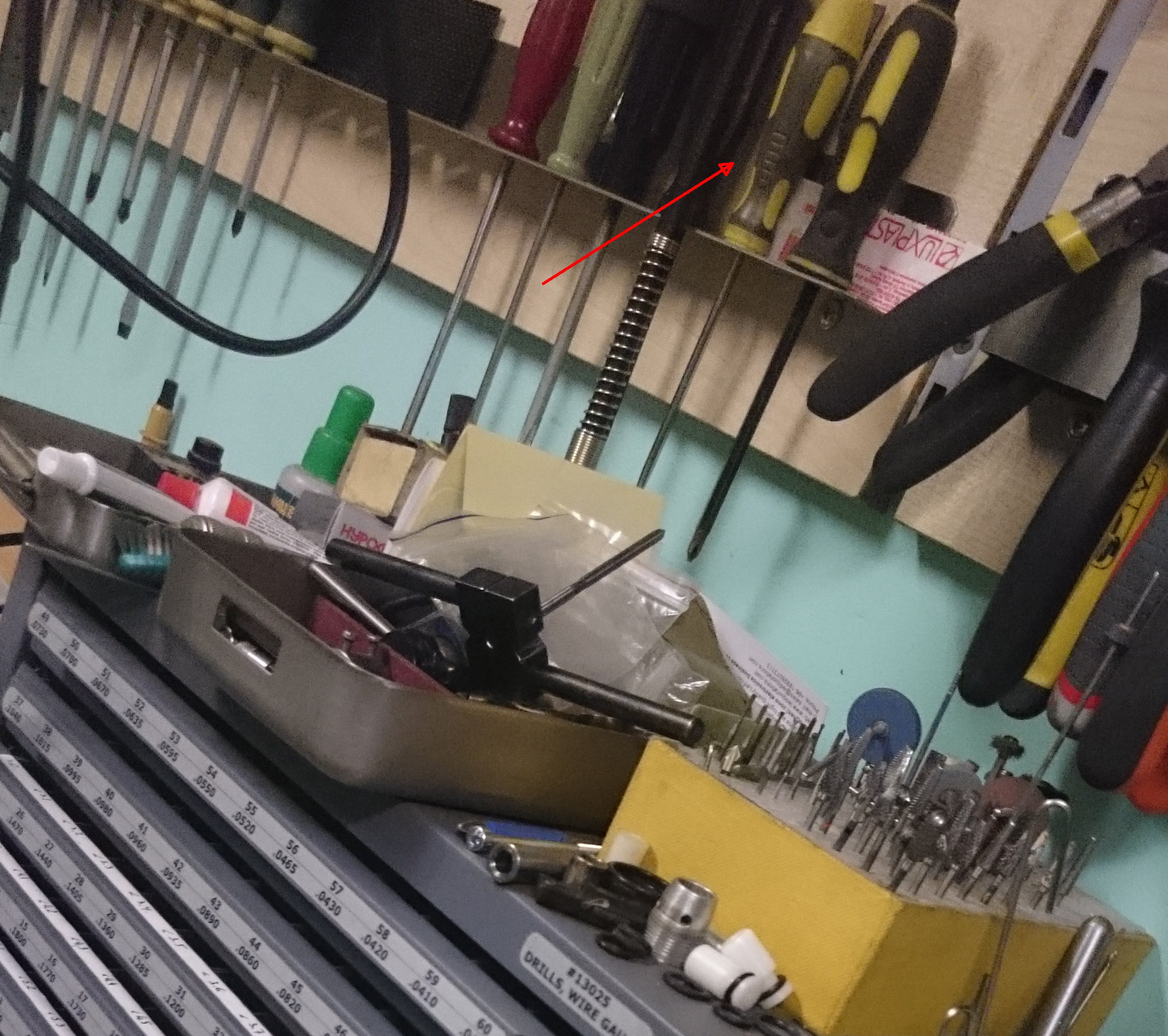

Коллега, позвольте поинтересоваться - что у вас делает моя отвертка ???? :lol:
WP_001650.jpg (3764 просмотра) <a class='original' href='./download/file.php?id=95097&mode=view' target=_blank>Загрузить оригинал (255.05 КБ)</a>
DSC_0355.JPG (3764 просмотра) <a class='original' href='./download/file.php?id=95096&mode=view' target=_blank>Загрузить оригинал (650.21 КБ)</a>
:lol:

selenur писал(а):Собрал себе неплохую USB камеру с хорошим увеличением, для пайки
Камера для пайки конечно лучше, чем ничего, но к сожалению без стереоизображения невозможно нормально контролировать качество пайки при использовании минимальных количеств припоя, что очень актуально при шаге выводов 0.5мм и менее...

Hanter писал(а):Коллега, позвольте поинтересоваться - что у вас делает моя отвертка ???? :lol:
Вложение WP_001650.jpg больше недоступно
Вложение DSC_0355.JPG больше недоступно
:lol:
Пришла свататься к:
2016-11-18_145309.jpg (3747 просмотров) <a class='original' href='./download/file.php?id=95098&mode=view' target=_blank>Загрузить оригинал (134.69 КБ)</a>

К моей отвертке :-D

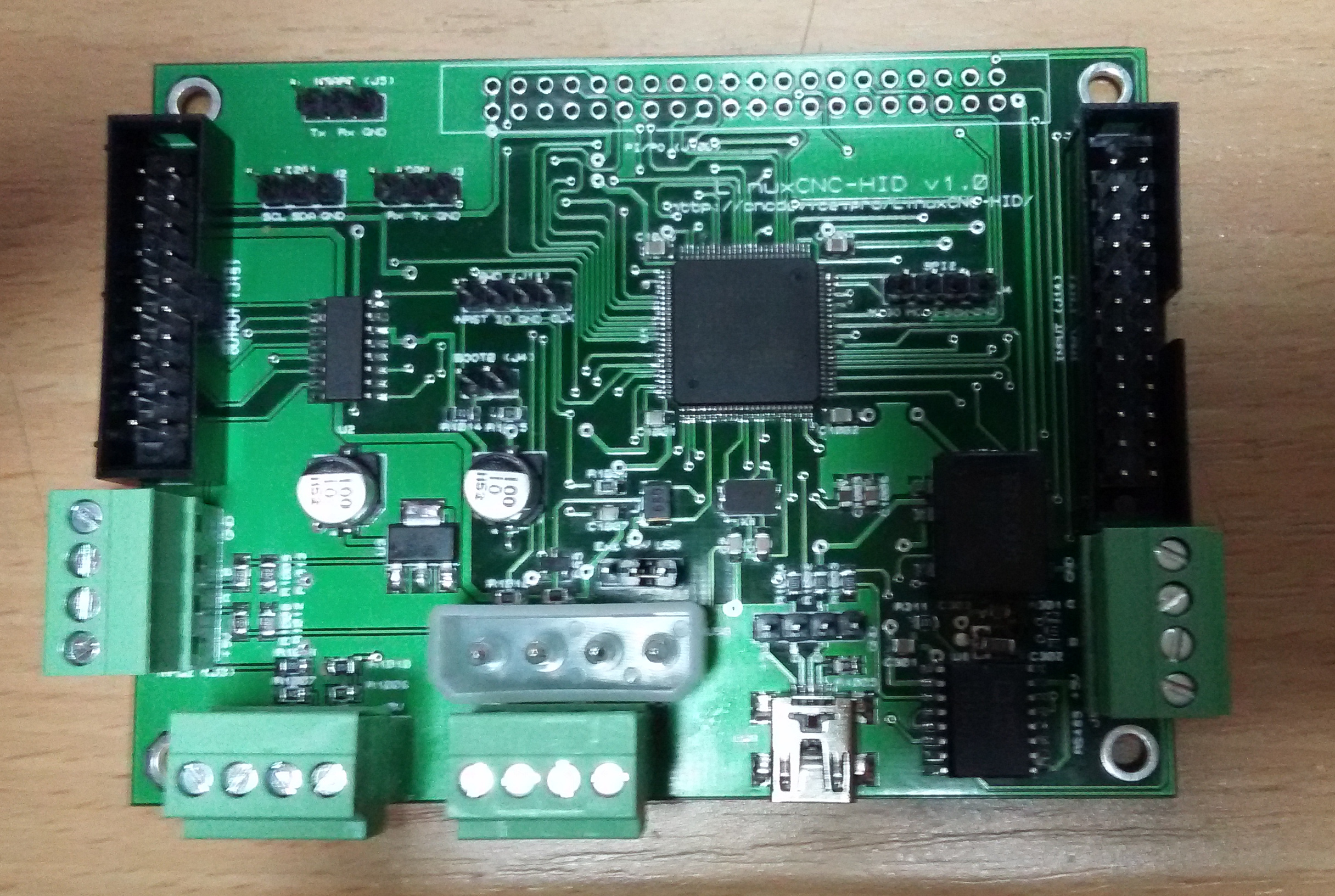

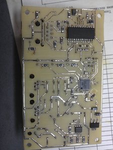

Стерео-камера это конечно хорошо, но для хобби недешевое удовольствие, а для небольших моих плат, типа этой:
WP_000424.jpg (3736 просмотров) <a class='original' href='./download/file.php?id=95099&mode=view' target=_blank>Загрузить оригинал (484.85 КБ)</a>
Хватает, вполне, даже с дорожками, 0.33 :-) Тем более что я не так часто ещё пока пока делаю платы.
Да и камера получилась двойного назначения, ей ещё и в окна соседнего дома можно подглядывать :-) т.к. объектив для видео-наблюдения.
Так-же для присмотра за 3D принтером, получилась удобная штука.
selenur писал(а):а для небольших моих плат, типа этой:
а шо это за супер плата?
Устройство подсчета посетителей в магазине, к нему по локальной сети, периодически обращается программа с сервера, где вертится 1С база данных, и получает информацию, для отчета о проходимости.
Пробовал паять под USB-микроскопом, бросил это дело из-за задержки буферизации - где-то 0,3 секунды примерно. Казалось бы немного, а совершенно сбивает с толку.

Сообщение AndyBig »
Сергей Саныч писал(а):Пробовал паять под USB-микроскопом, бросил это дело из-за задержки буферизации
Поэтому я придушил жабу и купил оптический стереомикроскоп :)

selenur писал(а):Хватает, вполне, даже с дорожками, 0.33 :-) Тем более что я не так часто ещё пока пока делаю платы.
Я такие даже без лупы паяю. :)
Например вот из текущего:
20161108_221113.jpg (3676 просмотров) <a class='original' href='./download/file.php?id=95113&mode=view' target=_blank>Загрузить оригинал (1.67 МБ)</a>
Дорожки 0.12мм контактные площадки 0.3мм, расстояние между ними 0.2мм. :)
