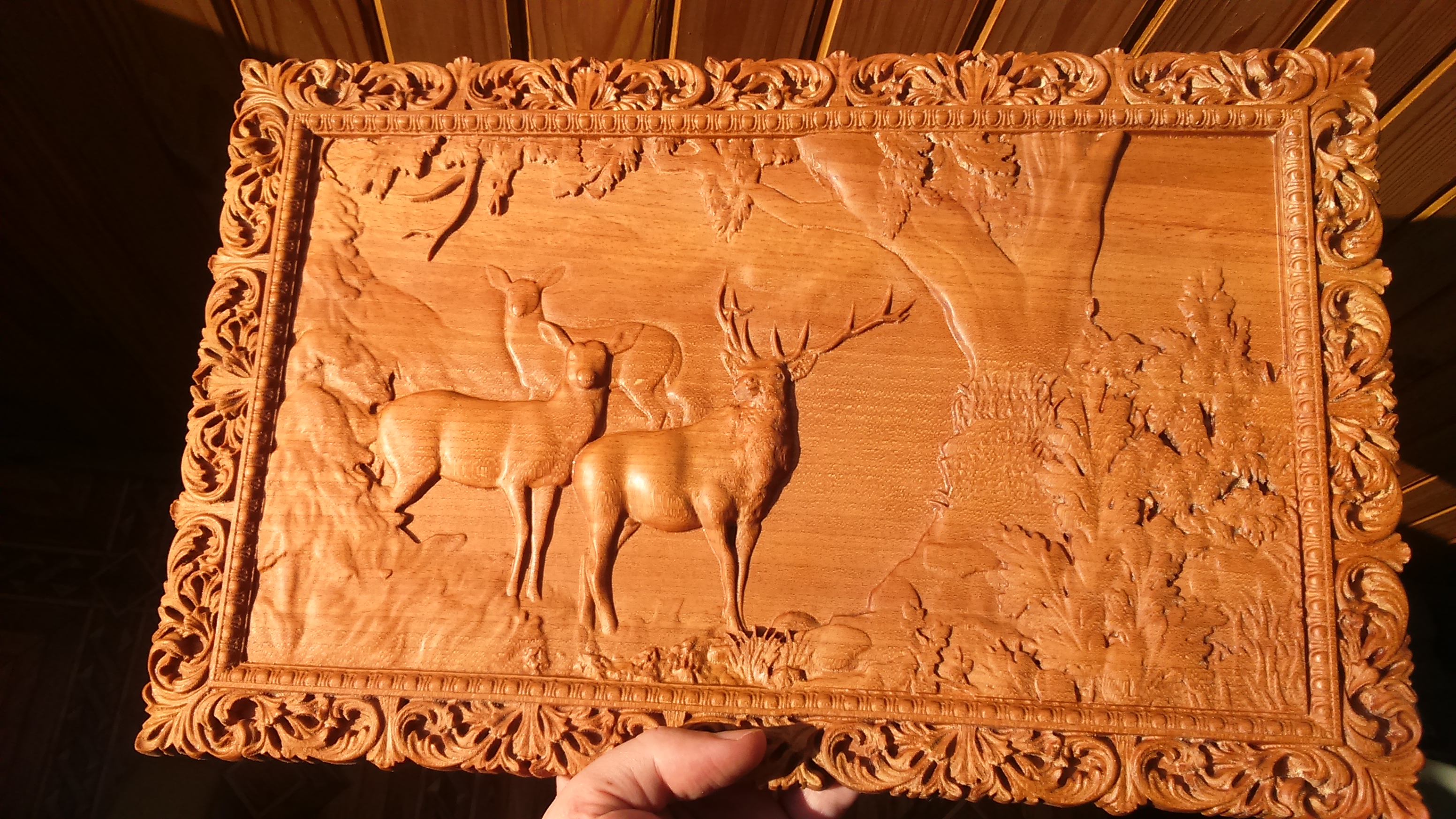

Завершился мой проект, который я начинал лет 5назад.
Материалы: карпатский бук, льняное масло с карнаубским воском.
Результаты:
3д (12980 просмотров) <a class='original' href='./download/file.php?id=177107&mode=view' target=_blank>Загрузить оригинал (1.35 МБ)</a>
в комнате с зашторенными шторами при дневном освещении (12980 просмотров) <a class='original' href='./download/file.php?id=177108&mode=view' target=_blank>Загрузить оригинал (117.81 КБ)</a>
DSC_0032_10.JPG (12980 просмотров) <a class='original' href='./download/file.php?id=177109&mode=view' target=_blank>Загрузить оригинал (2.08 МБ)</a>
в лучах заходящего Солнца (12980 просмотров) <a class='original' href='./download/file.php?id=177110&mode=view' target=_blank>Загрузить оригинал (2.49 МБ)</a>
в лучах заходящего Солнца (12980 просмотров) <a class='original' href='./download/file.php?id=177111&mode=view' target=_blank>Загрузить оригинал (2.66 МБ)</a>
из доски вырезалось лобзиком, края обрабатывались вручную (12974 просмотра) <a class='original' href='./download/file.php?id=177113&mode=view' target=_blank>Загрузить оригинал (1.84 МБ)</a>
покрытие морилкой (12974 просмотра) <a class='original' href='./download/file.php?id=177112&mode=view' target=_blank>Загрузить оригинал (1.91 МБ)</a>
покрытие морилкой
покрытие горячей морилкой(льняное масло+карнаубский воск) (12974 просмотра) <a class='original' href='./download/file.php?id=177114&mode=view' target=_blank>Загрузить оригинал (2.17 МБ)</a>
Жаль, что так и не удалось наладить мелкосерийное производство, т.к. уезжаю из Украины(надеюсь навсегда). :cry:
Так что вероятно, это 3д картина так и останется в единственном экземпляре.
Сделана из цельного куска дерева(из неклеенной доски).

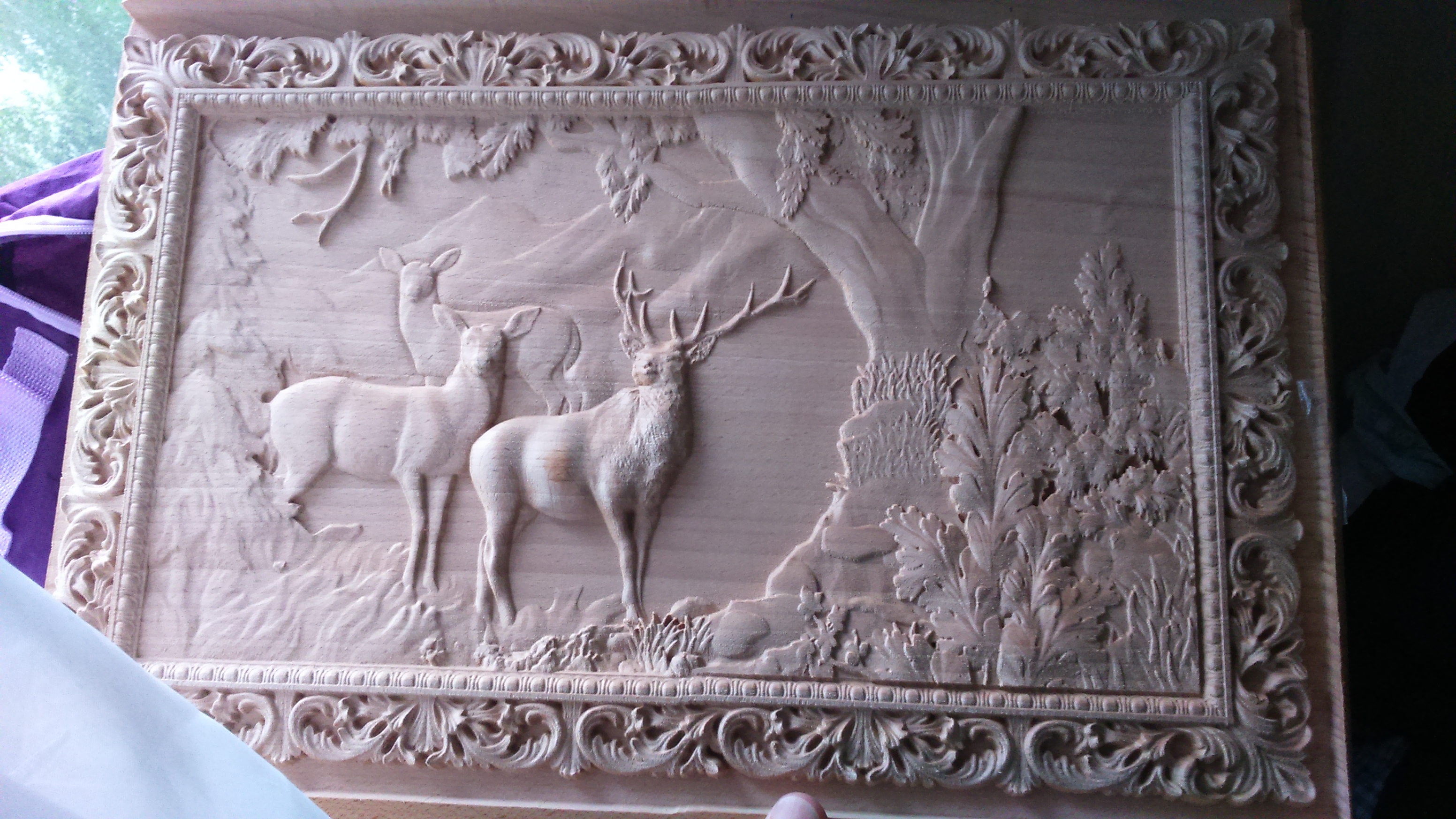

Результат реза. Вид дО: шлифовки, полировки, обработки маслом,... (12517 просмотров) <a class='original' href='./download/file.php?id=179387&mode=view' target=_blank>Загрузить оригинал (2.23 МБ)</a>
DSC_0011_12.JPG (12517 просмотров) <a class='original' href='./download/file.php?id=179386&mode=view' target=_blank>Загрузить оригинал (2.23 МБ)</a>
В результате на картине получились небольшие полосы. Шлифовкой убрались легко, но все же их не должно быть.
Кто знает, подскажите, что это.
IMG-0a29186b0b8018c401b78f0769804b77-V.jpg (12517 просмотров) <a class='original' href='./download/file.php?id=179377&mode=view' target=_blank>Загрузить оригинал (120.23 КБ)</a>
IMG-62cadc8774d169253f48fcbc82499846-V.jpg (12517 просмотров) <a class='original' href='./download/file.php?id=179382&mode=view' target=_blank>Загрузить оригинал (106.31 КБ)</a>
IMG-f4edc34605d879004d8c200129813e39-V.jpg (12517 просмотров) <a class='original' href='./download/file.php?id=179383&mode=view' target=_blank>Загрузить оригинал (80.4 КБ)</a>
Так же, в центре панно получился (предположительно)пропуск шага\ов.
Выразилось это в сдвиге всей картины на долю миллимета. К счастью пропуск случился в том месте картины где особо ничего нет.
Прошелся только по рамке, кустам, пустому фону, правому уху большого оленя, ветке дерева и снова по раме. Повезло.
А мог бы случиться на морде оленя, и тогда уже зашлифовать такое было бы очень тяжело, если вообще реально.
Если не вссматриваться - можно и не обратить внимание, но видно невооруженным глазом. Что неприятно...

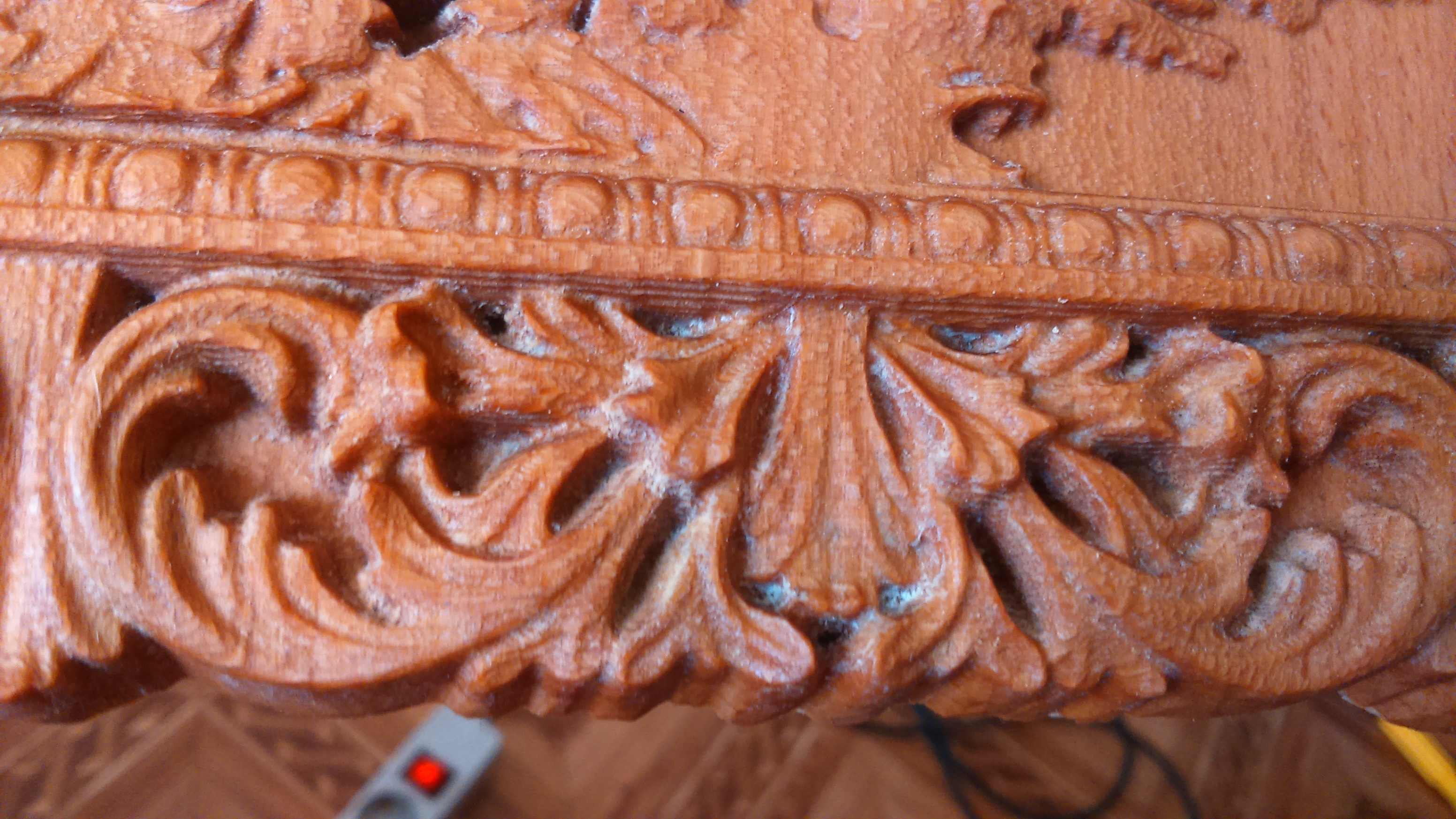

* Но вот прошло несколько дней на то чтобы масло полностью впиталось впиталось. И видим такую проблему:
лишний карнаубский воск (12489 просмотров) <a class='original' href='./download/file.php?id=179388&mode=view' target=_blank>Загрузить оригинал (1.86 МБ)</a>
лишний карнаубский воск (12489 просмотров) <a class='original' href='./download/file.php?id=179389&mode=view' target=_blank>Загрузить оригинал (2.24 МБ)</a>
лишний карнаубский воск (12489 просмотров) <a class='original' href='./download/file.php?id=179390&mode=view' target=_blank>Загрузить оригинал (2.03 МБ)</a>
Обратите внимание на белый налет от воска в "углублениях"\"ямах" и на ворсе.
Худший случай когда ворс в углублении. И чем глубже, тем сложнее его оттуда достать.
* Так же в результате вырезания образовался ворс, который я не стал убирать, понадеявшись что он загладится(либо будет сдёрт) при финальной полировке.
Это была моя ошибка номер 3.
Оказалось ворс удерживает воск между ворсинками. На фото виден белый налет на ворсе. Это места без ям! Выпуклые места! Откуда, как я считал, воск можно убрать простым шлифованием.
Логика была такая: в углубления шлифовкой добраться тяжело(это факт), а к выпуклым места добраться шлифовкой легче всего(тоже факт). При полировке гравером материал нагревается. Воск при нагреве плавится. Дерево впитывает жидкое масло или воск...
Поэтому путем шлифовки уберется и ворс и лишний воск(который этот ворс удерживает). Но не тут то было.

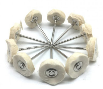

Шлифовака полировочными насадками(как на последнем скриншоте), смысл заключается в том, что они вдавливают и заглаживают выступающий ворс и как бы прибивают ворс к общему рельефу. При этом происходит нагрев материала, от чего воск должен был растаять, послужить смазкой в этом процессе и вконце впитаться в дерево с образованием защитной пленки.
В мечтах было - все красиво. :roll:

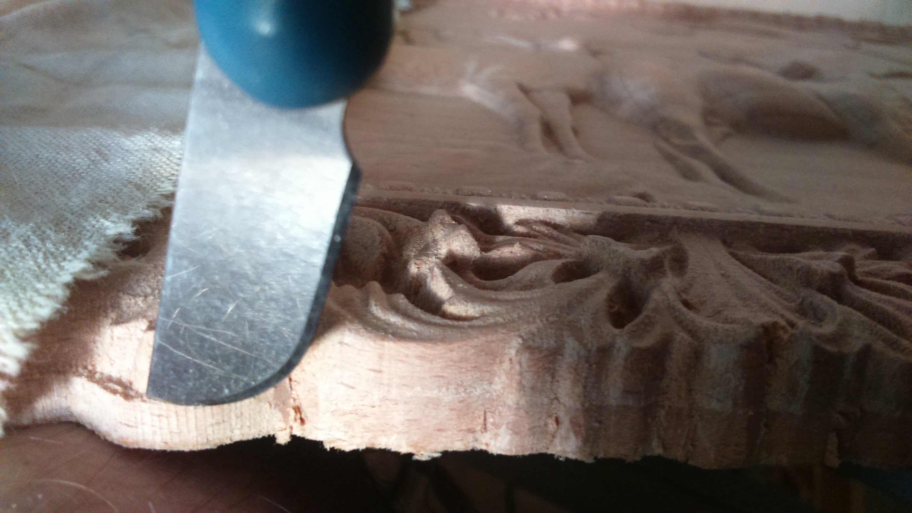

Что мне помогло?
Давным давно, где-то в интернетах я читал один дедовский способ:
спичку делаем острой, зижимаем в гравер, на острие спички, отрываем кусочек ваты и наматываем. Получается такой себе самодельный полировочный гравер.
Вместо спички можно использовал острый металлический гравер с алмазным(?) напылением и на него наматывал вату.
Внимание, нельзя вместо ваты использовать салфетки, т.к. они оставляют свой ворс, и изделию будет только хуже. Добавится еще одна проблема.
По той же причине вместо ваты подойдут не всегда ткани. И ткань сложнее отрывать(хотя можно заранее ткань нарезать кусочками и потом их использовать).
Так вот, такой гравер при быстрых оборотах разогревает воск и тут же его впитывает вата. Вата из-за налипшего воска не оставляет ворса(очень, очень мало).
