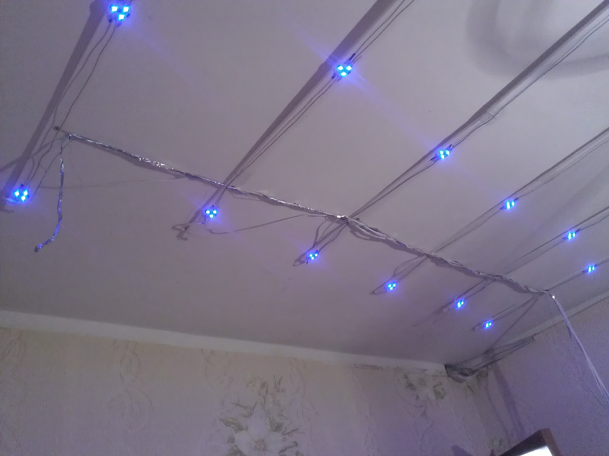

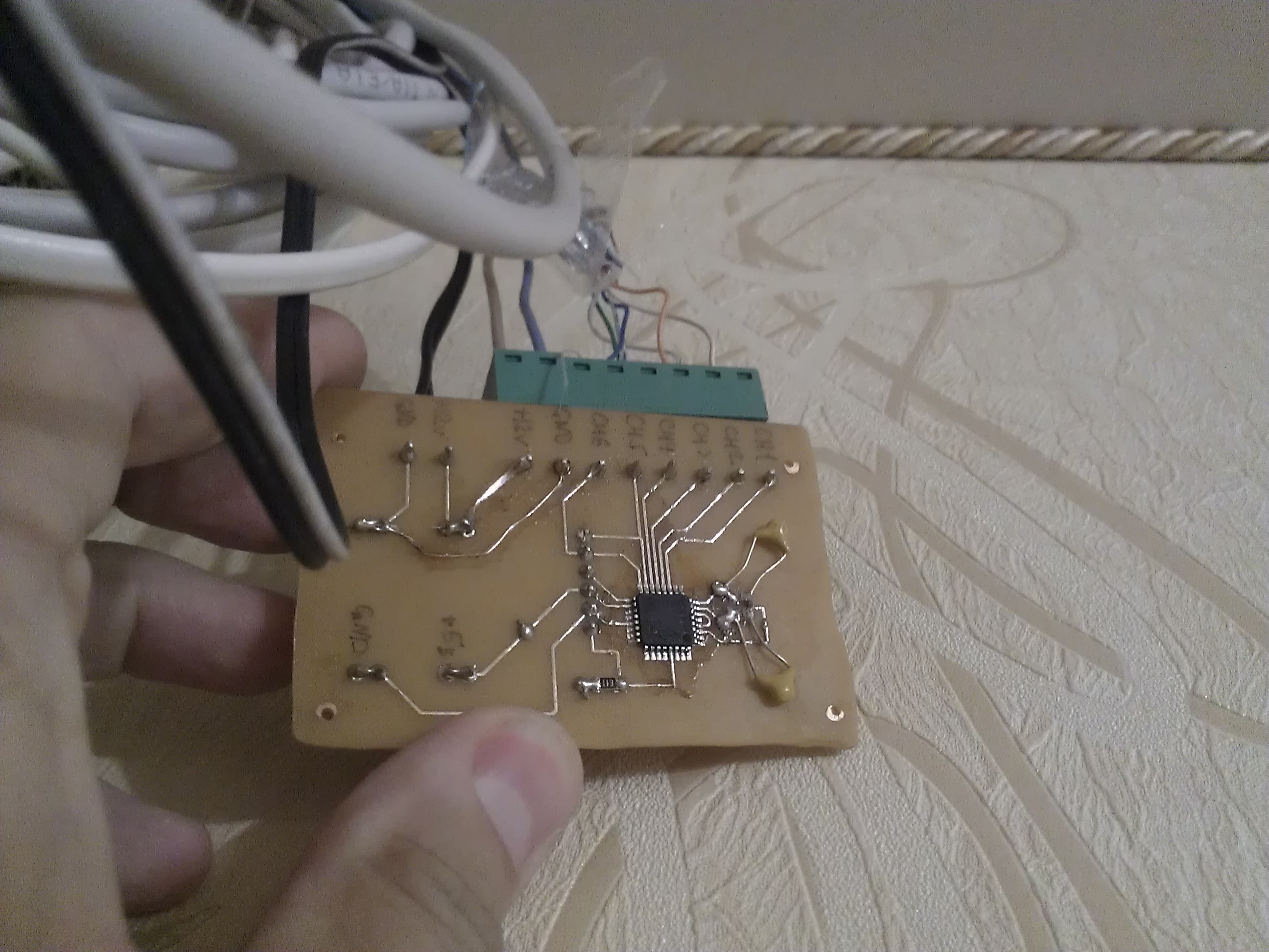

Сделал на досуге прототип контроллера, на ардуине для анимации светодиодной подсветки потолка
WP_001610.jpg (3559 просмотров) <a class='original' href='./download/file.php?id=86641&mode=view' target=_blank>Загрузить оригинал (784.85 КБ)</a>
И получилась забавная штука:
https://www.youtube.com/watch?v=RdVnMQD8BFw
Правда камера телефона как-то четко отрисовывает каждый модуль, на самом деле всё более расплывчато.....
Сами модули крепил к потолку, а потом на расстоянии 10 см закреплен навесной потолок.

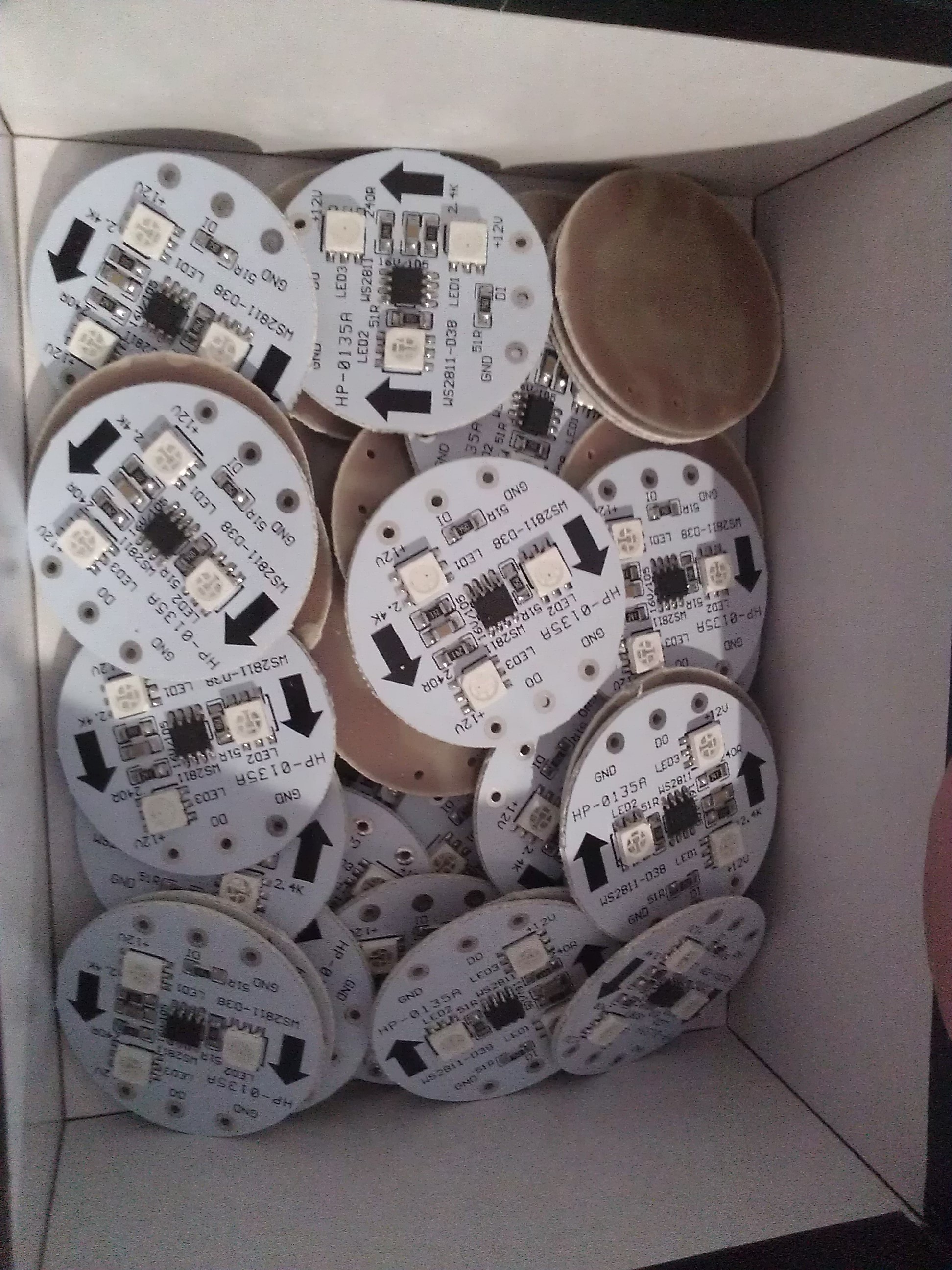

Модульки RGB вот такие:

А вот как это выглядело у меня при монтаже:
WP_001070.jpg (3559 просмотров) <a class='original' href='./download/file.php?id=86643&mode=view' target=_blank>Загрузить оригинал (1.09 МБ)</a>

Я каждым модулем из 48 штук могу индивидуально управлять, т.е. задавать цвет, яркость.
Если включить моргание как на новогодней елке, то это быстро надоедает. Но я как-бы такой режим и не будет включен у меня в конечной версии.
Задумка тут такая, в связи с тем что светлое время суток у нас (где я живу) достаточно короткое, то и просыпаться когда за окном темнота, сложновато, а у меня по расписанию в 6-10 начинает понемногу светать, к 6-30 уже яркость максимальная, причем только в районе моей кровати с женой, а у ребенка, над ним свет, с небольшой задержкой, т.к. его поднимаем позже...
Пару раз так пробовал, вроде удобно получается, нет того неприятного эффекта когда глаза слепит, от резкого пробуждения, просто алгоритм в контролере ещё сыроват, и все не хватает времени доделать....
Так-же понравился эффект падающей звезды.
Ну и конечно есть возможность просто выбрать любой один цвет подсветки.

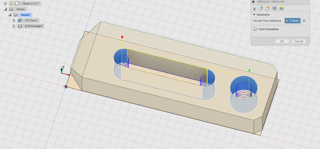

Но вот в fusion получить траекторию фрезеровки, что-то не очень получается, может кто знает где есть вменяемые видео-уроки, по CAM? :-)

Неа, вот этот-же прижим, http://a360.co/2bG8o7h только изготовить путем фрезеровки, там куча вариантов 2D и 3D фрезеровки, но пока не понял как ими пользоваться. :-)
Тут сплошное 2d :D
face, 2d circular (паз и отверстие), 2d contour
Или что-то другое непонятно?
Re: Мои увлечения, и прочие штуки :-)
igorvpetrov писал(а): Тут сплошное 2d :D
C face понятно, а вот 2d circular (паз и отверстие) позволяет только выбрать контуры окружностей, и вот тут я завис...
2016-08-17_182937.jpg (3414 просмотров) <a class='original' href='./download/file.php?id=87103&mode=view' target=_blank>Загрузить оригинал (257.67 КБ)</a>
там 2d contour по контуру паза подойдет. я проверил.
только лучше нижний контур выбирать.

Накидал по-быстрому в общем проекте три операции для этой модели.
Можете вечером взглянуть - http://a360.co/2aZ97KH . Подачи и обороты ставятся индивидуально.

Посмотрел как ты сделал, заглянул в свойства, и теперь получилось самому сделать тоже самое. Спасибо огромное :-)
