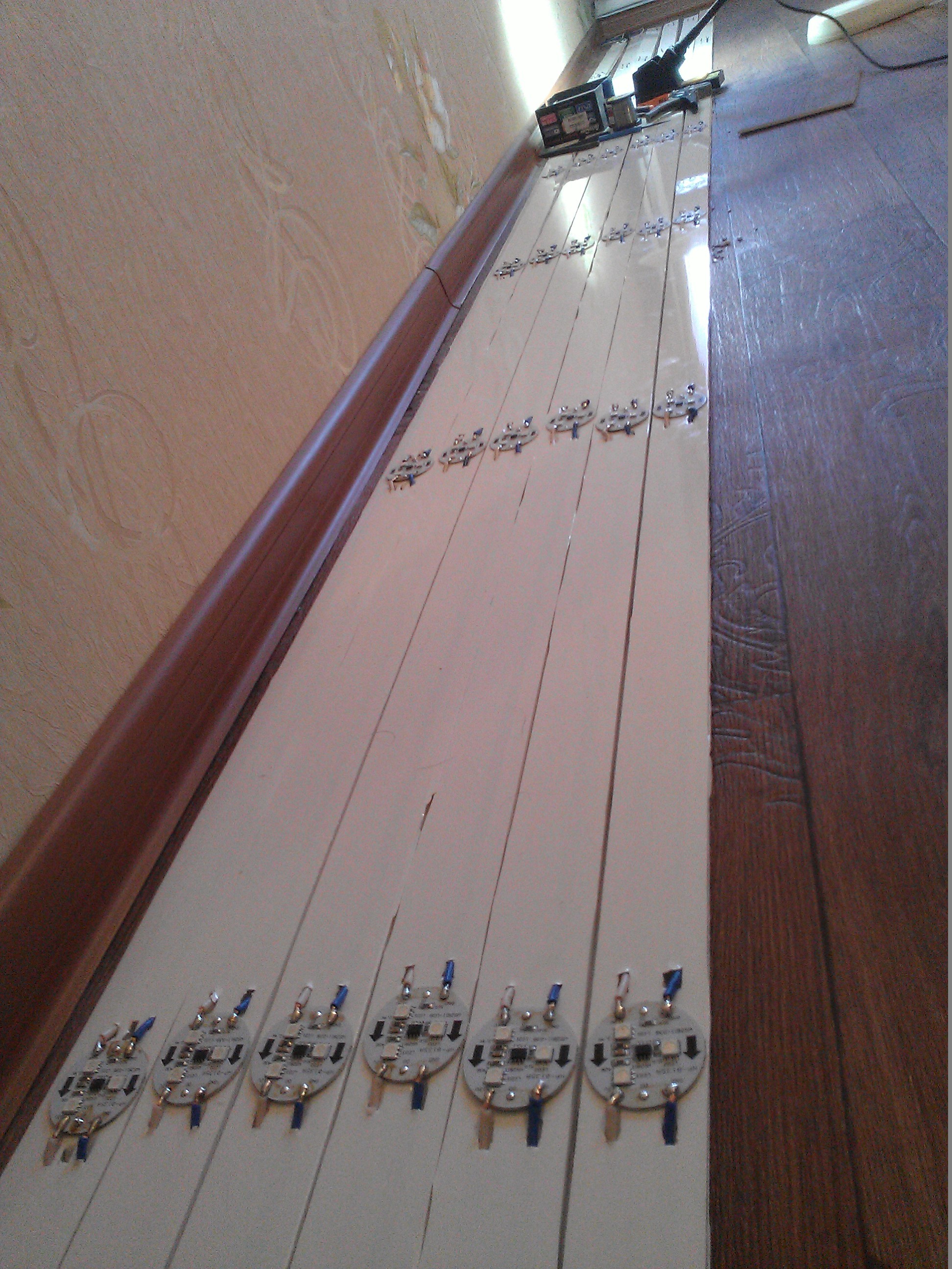

А вот как это выглядело у меня при монтаже:
WP_001070.jpg (3745 просмотров) <a class='original' href='./download/file.php?id=86643&mode=view' target=_blank>Загрузить оригинал (1.09 МБ)</a>
WP_001071.jpg (3745 просмотров) <a class='original' href='./download/file.php?id=86644&mode=view' target=_blank>Загрузить оригинал (784.7 КБ)</a>
WP_001075.jpg (3745 просмотров) <a class='original' href='./download/file.php?id=86645&mode=view' target=_blank>Загрузить оригинал (947.91 КБ)</a>
WP_001077.jpg (3745 просмотров) <a class='original' href='./download/file.php?id=86646&mode=view' target=_blank>Загрузить оригинал (521.02 КБ)</a>

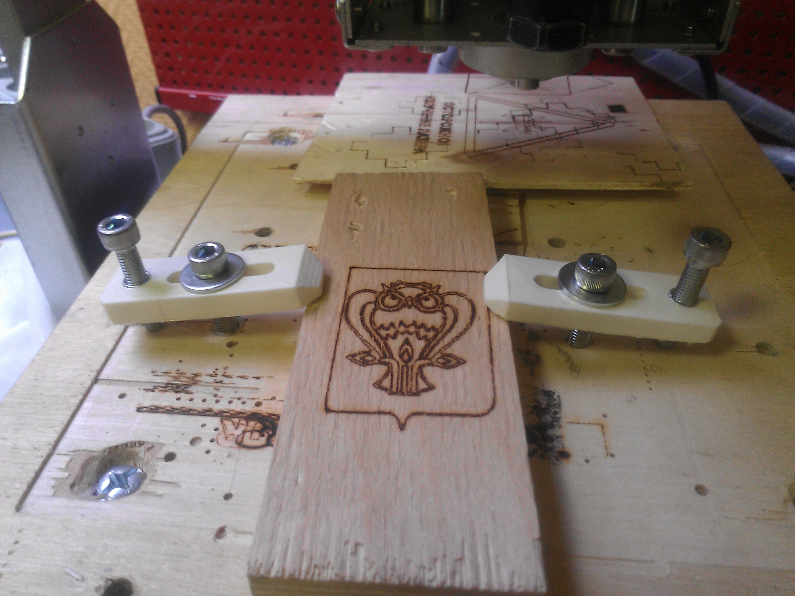

Из fusion детальки печатать уже легко получается, например прижимы:
WP_001613.jpg (3654 просмотра) <a class='original' href='./download/file.php?id=87093&mode=view' target=_blank>Загрузить оригинал (609.82 КБ)</a>
WP_001614.jpg (3654 просмотра) <a class='original' href='./download/file.php?id=87094&mode=view' target=_blank>Загрузить оригинал (706.37 КБ)</a>
WP_001615.jpg (3654 просмотра) <a class='original' href='./download/file.php?id=87095&mode=view' target=_blank>Загрузить оригинал (612.2 КБ)</a>
WP_001616.jpg (3654 просмотра) <a class='original' href='./download/file.php?id=87096&mode=view' target=_blank>Загрузить оригинал (877.44 КБ)</a>
Но вот в fusion получить траекторию фрезеровки, что-то не очень получается, может кто знает где есть вменяемые видео-уроки, по CAM? :-)
