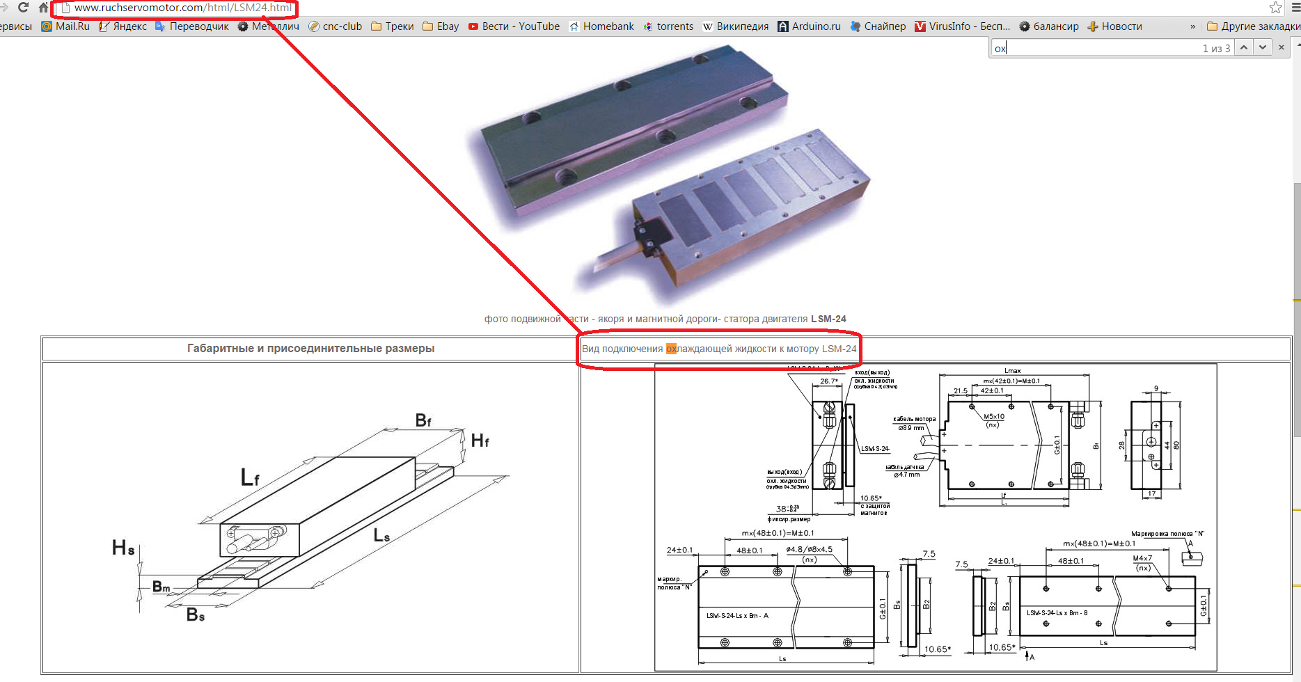

У всех по разному. В обмотки вклеивают терморезисторы, термостаты, иногда ничего не ставят. В мощных моторах часто охлаждают магнитопровод накладным жидкостным охладителем через термопасту.
SVP писал(а):Странно, в белорусском изделии вообще никакого принудительного охлаждения нету.
Ан ездит.
Маленькие и дохлые не шибко греются, а те что на лазерные столы ставят, те водой охлаждаются:
http://www.ruchservomotor.com/html/LSM36.html
01.png (4377 просмотров) <a class='original' href='./download/file.php?id=67842&mode=view' target=_blank>Загрузить оригинал (557.2 КБ)</a>

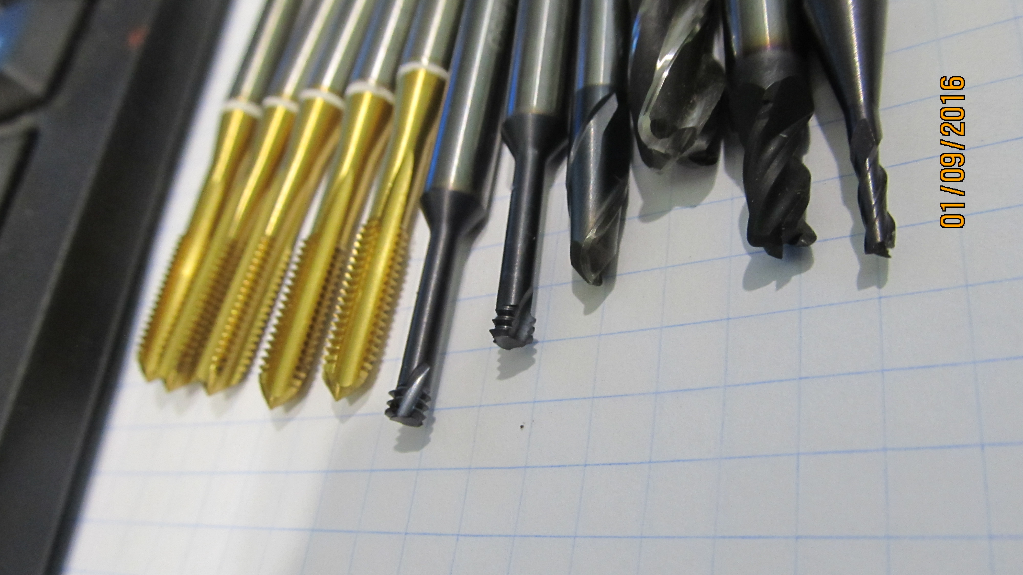

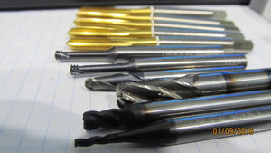

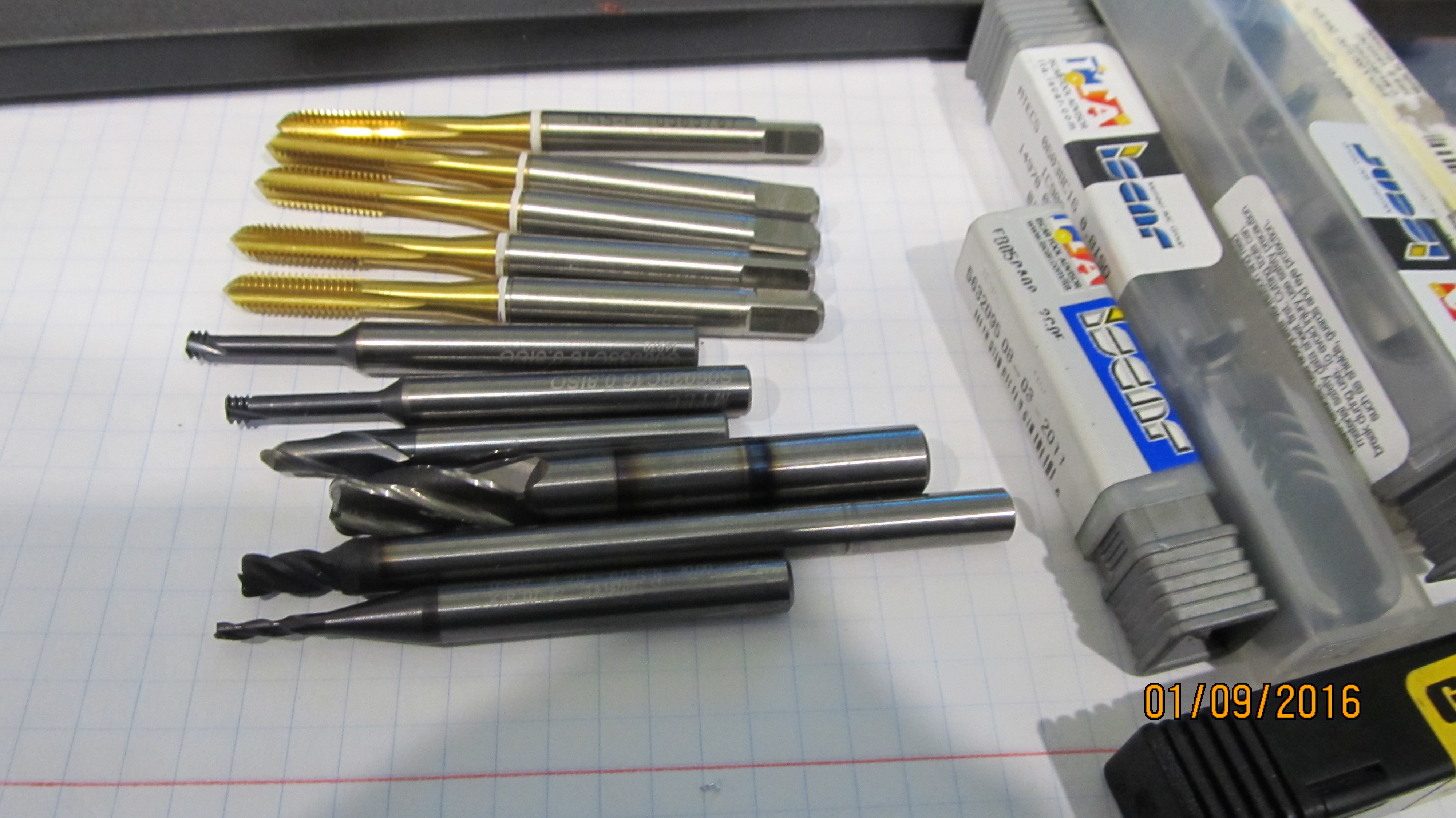

Redmn
Сообщения: 851
Репутация: 1207
Настоящее имя: Иван
Откуда: Украина, Запорожье
Сообщение Redmn »
Вышел на рынок за гидравликой.... за все чуть менее 20 долл.
IMG_6432.JPG (4247 просмотров) <a class='original' href='./download/file.php?id=68331&mode=view' target=_blank>Загрузить оригинал (1.6 МБ)</a>
IMG_6433.JPG (4247 просмотров) <a class='original' href='./download/file.php?id=68332&mode=view' target=_blank>Загрузить оригинал (1.6 МБ)</a>
IMG_6434.JPG (4247 просмотров) <a class='original' href='./download/file.php?id=68333&mode=view' target=_blank>Загрузить оригинал (1.56 МБ)</a>
метчики М5, резьбофрезы, сфера, концевая и 2 концевые с радиусной кромкой. Жаль денег мало взял, там такие фрезы под СМП можно было сторговать, но замерз, обленился, спешил...
IvIaCTeP
Сообщения: 214
Зарегистрирован: 30 ноя 2015, 20:47
Репутация: 25
Сообщение IvIaCTeP »
Redmn писал(а):Вышел на рынок за гидравликой.... за все чуть менее 20 долл.
Они по стали?
Redmn
Сообщения: 851
Репутация: 1207
Настоящее имя: Иван
Сообщение Redmn »
Они по стали?
и по стали тоже. У меня в основном дюраль грызть будут.
