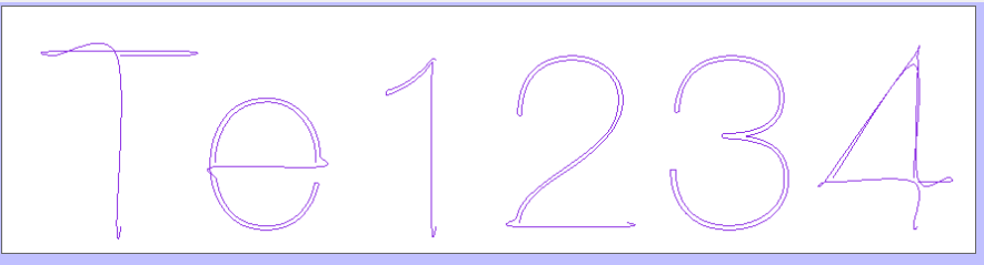

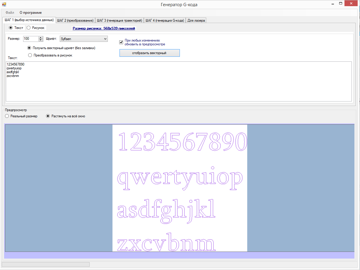

Случайным образом нашел возможность из шрифтов извлекать вектора, благодаря чему в цепочке "текст --> рисунок --> вектора" теперь могу исключать преобразование в рисунок.
Вот что из этого получается:
2016-01-04_014015.jpg (4145 просмотров) <a class='original' href='./download/file.php?id=67915&sid=ecda19aec685b6e57e811af5dee9fb9c&mode=view' target=_blank>Загрузить оригинал (462.93 КБ)</a>
2016-01-04_013939.jpg (4145 просмотров) <a class='original' href='./download/file.php?id=67916&sid=ecda19aec685b6e57e811af5dee9fb9c&mode=view' target=_blank>Загрузить оригинал (335.13 КБ)</a>
2016-01-04_013435.jpg (4145 просмотров) <a class='original' href='./download/file.php?id=67917&sid=ecda19aec685b6e57e811af5dee9fb9c&mode=view' target=_blank>Загрузить оригинал (303.08 КБ)</a>
Вот тут косяк самого шрифта а не программы, как оказалось
2016-01-04_013302.jpg (4145 просмотров) <a class='original' href='./download/file.php?id=67918&sid=ecda19aec685b6e57e811af5dee9fb9c&mode=view' target=_blank>Загрузить оригинал (327.29 КБ)</a>
У кого нибудь случайно не завалялось шрифтов, по типу тех что на последних 2-х скринах? ( которые состоят из одной полоски)
Сейчас преобразование текста сразу в вектор работает только для предварительного просмотра, дальше пока ещё не сделал, но кто хочет может проверить пока правильно ли мой алгоритм извлекает вектора из шрифта, прилагаю программу:
CNCImporterGkode.zip
(19.79 КБ) 381 скачивание
после ввода текста нужно:
2016-01-04_015045.jpg (4145 просмотров) <a class='original' href='./download/file.php?id=67925&sid=ecda19aec685b6e57e811af5dee9fb9c&mode=view' target=_blank>Загрузить оригинал (189.24 КБ)</a>
нажать эту кнопку :-)
А ещё как оказалось шрифты которые нарисованы единичными полосками очень плохо в word-е отображаются:
(на рисунке текст 123456789)
А вот и этот шрифт:
Tinky Hebrew Straight.zip
(19.07 КБ) 371 скачивание

Re: Мои увлечения, и прочие штуки :-)
Было 2 шрифта VANTATHI которые очень похожи на то что нужно:
2016-01-04_143151.png (4097 просмотров) <a class='original' href='./download/file.php?id=67943&sid=ecda19aec685b6e57e811af5dee9fb9c&mode=view' target=_blank>Загрузить оригинал (11.97 КБ)</a>
Но когда разложил на вектора:
2016-01-04_143121.png (4097 просмотров) <a class='original' href='./download/file.php?id=67944&sid=ecda19aec685b6e57e811af5dee9fb9c&mode=view' target=_blank>Загрузить оригинал (15.98 КБ)</a>
получилось такое :-) Т.к. координаты векторов имеют значение типа 10.345 то при округлении до целого числа, графически отображается нормально как на первой кртинке :-)
