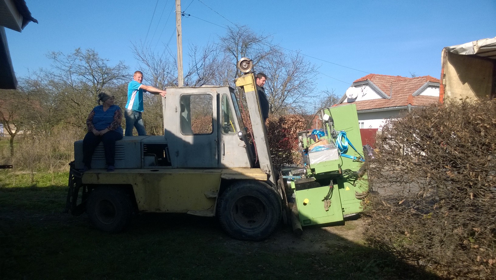

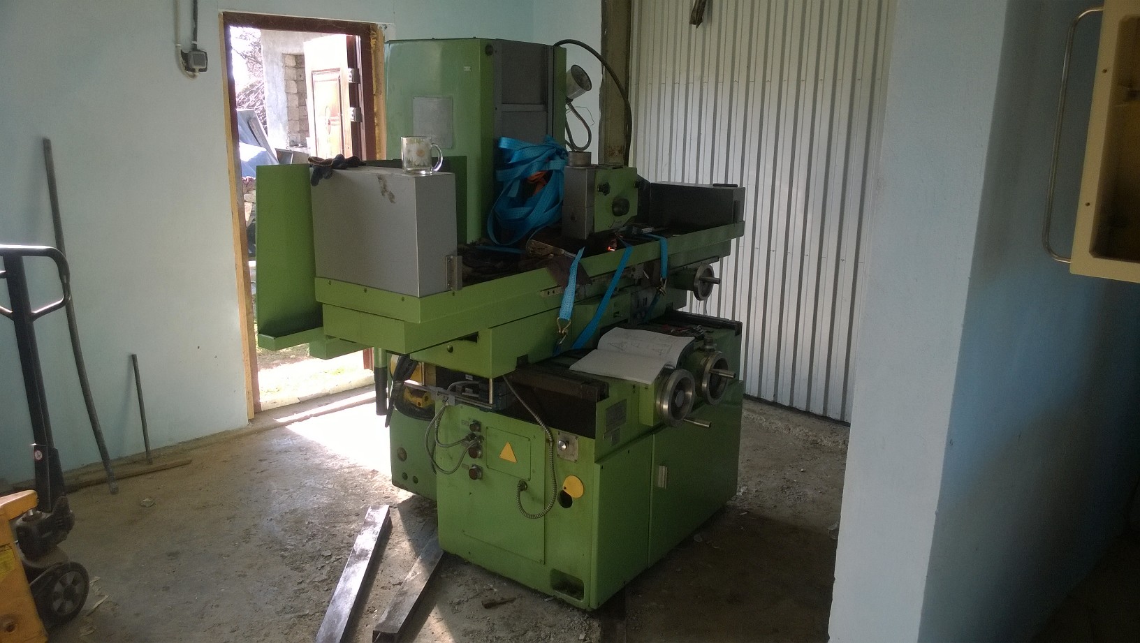

Моя моя прелесть)) 3е711аф1
Ехал на три дня, в итоге....8 дней хрен знает где, в сумме более 3000 км, куча нервов, отсутствие воды, печальная дорога, загрузка каром через соседский вспаханный огород на 2х!!!!!! колесах с "живым противовесом", который собирал со всей деревни, ушлепок-водитель, который отказался везти в последний момент, 2 сломанные рессоры на трассе у другой машины .... и куча другой головной боли.
Оно того стоило (крепко надеюсь)))).

Бабульку-то посадили из нее отличный противовес получился :)
Redmn
Сообщения: 851
Репутация: 1207
Настоящее имя: Иван
Откуда: Украина, Запорожье
Сообщение Redmn »
Predator писал(а):Бабульку-то посадили из нее отличный противовес получился
Нашел 5 противовесов, бабка была самым весомым, иногда даже на 4 колеса становились))))

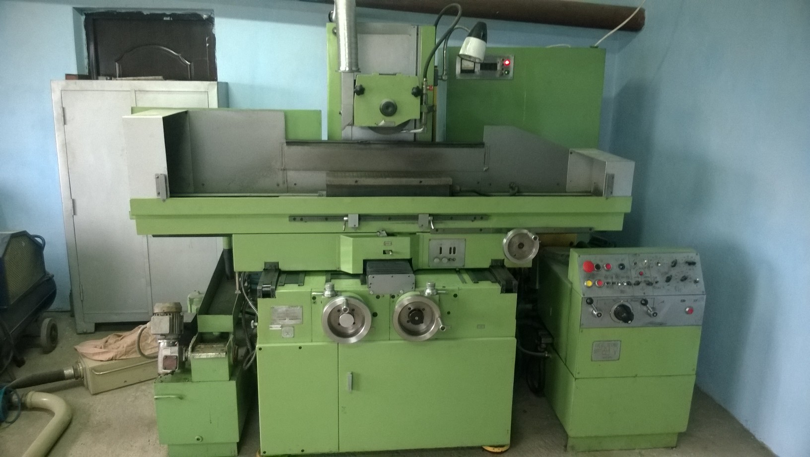

Redmn писал(а):Моя моя прелесть)) 3е711аф1
На вид хорошее состояние.
А как в реальности?
Redmn
Сообщения: 851
Репутация: 1207
Настоящее имя: Иван
Сообщение Redmn »
А как в реальности?
Проверил перпендикулярность все до сотки. Подача вертикальная 0,5 мкм и дает. Поперечная все в сотку отсчитывает. Проверял в трех разных положениях. При шлифовке поверхность чистая без волн и т.д. Если за 1100 км хреновой дороги не убил - будет радовать. В шкаф лазили безбожно как это еще и работает удивительно, но от чпу там только воспоминания, буду восстанавливать. Мог повредить во время вытаскивания, хоть и не спешил, но это был один из самых сложных процессов-пол с ямами, три разворота, порог... О балансировке камней эти дикари и не слышали, на мог вопрос о грузиках и балансировочном приспособлении услышал "а зачем?, мы его шарошечкой проходили, этого вполне хватает)))))" Еще вопрос, что туда лили в шпиндель, там гидростатический подшипник скольжения, а по глазам продавана я понял, что было, то и заливали. Станок пока постоит в подсобке, пока шлифучасток не подготовлю под установку, через месяц-два затащу, буду осваивать. Блин, аж сердце кровью обливается, когда у дикарей станки хорошие вижу. Зато по наводке нашел в тех краях еще 3 свои стеночки, теперь бабло коплю.
Redmn писал(а):Проверил перпендикулярность все до сотки. Подача вертикальная 0,5 мкм и дает. Поперечная все в сотку отсчитывает.
Самое главное это стол проваливается или наклоняется или нет. Если износ есть, то может коромыслом стол ездить.
Redmn писал(а):но от чпу там только воспоминания
Что там ЧПУ вообще делало?
Redmn писал(а):О балансировке камней эти дикари и не слышали,
У нас в городе есть супершлифовщик. Лет 10-15 работает шлифовщиком у себя в цеху. Наверно от меня впервые услышал как балансировать камни и для чего нужна скалка :)
Redmn писал(а):Еще вопрос, что туда лили в шпиндель, там гидростатический подшипник скольжения, а по глазам продавана я понял, что было, то и заливали.
В мой 3Г71 видать так же лили что попадалось (вместо керосин 80-90% + 10% масло). В итоге шпиндель со втулками сожгли ;)

aftaev писал(а):Что там ЧПУ вообще делало?
Задавало черновые, чистовые проходы и выхаживание.
Коромысло на месте проверить уровнем не получилось, уже тут поставлю, буду смотреть да думу думать.
Просветите неуча, что за коромысло такое, и зачем на шлифовке скалка?

Nick писал(а):Просветите неуча, что за коромысло такое, и зачем на шлифовке скалка?
Когда на столе шлифуют мелкие деталюшки, чтобы стол не гонять на всю двигают упоры которые переключают стол. Направляющие вырабатываются в одном месте и стол ходит не ровно а по форме коромысла перевернутого.
Скалка - хреновина http://www.chipmaker.ru/index.php?app=a ... 0%BA%D0%B0 напоминающая часть шпинделя. На нее одевается камень и ставится это на ножи(ровная поверхность). Там где камня больше(дисбаланс) скалка проедит по ножам и камень повернется в нижнюю точку где больше всего вес.
Так же скалка может втыкаться в шпиндель например во фрезерный ИСО40 вместо фрезы и по индикатору обкатывают - так выставляют геометрию.
