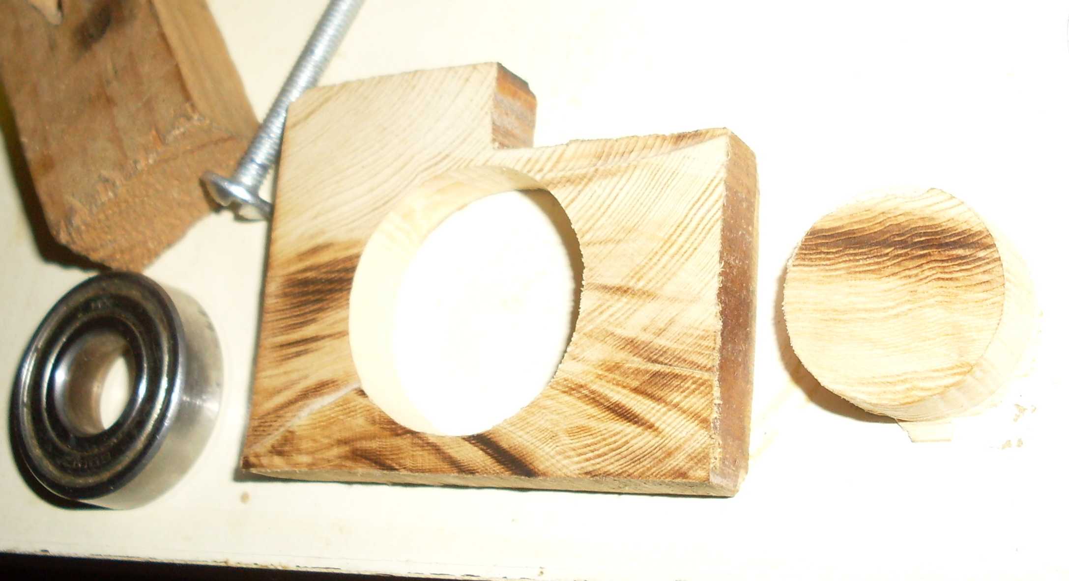

вырезал дырку в деревяшке для подшипника.шуму было жуть. ваять звукоизолирующую кабину надо.
после смены лески на тросик забыл отюстировать ось Y заново так как диаметр тросиков был разный, в итоге получился не круг а овал - на1.5 мм больше одна сторона. ну да ладно.я специально взял деревяшку тестовую.хотя если прислонить подшипникк одной стороне тоочень хорошо совпадает.

novarobotix
Сообщения: 456
Зарегистрирован: 04 сен 2014, 23:36
Репутация: 28
Настоящее имя: ВАСЯ
Re: чпу на тросиках
Сообщение novarobotix »
michael-yurov писал(а):Жесткий и без люфтов - тогда ничего не будет вибрировать
вибрирует как я понял из за того что сверло в цанге неровно стоит, и когда углубление уже есть, то боковой частью сверла трётся с биением о стенку канавки. я давно уже купил новый патрон и моя мечта - насадить его на вал мотора. но надо срастить тонкий вал и большую дырку.
а люфты должны уйти когда обе оси будут в модерн варианте с подшипниками. работат в процессе....
mhael писал(а):Дырку коловоротом под вал высверлить, рашпилем довести, жиром смазать - вот и подшипника не надо.
спасибо за идею, надо попробовать.
Hamster13 писал(а):Судя по цвету деревяшки, её резали абразивным отрезным кругом и "болгаркой"
да, и это сыграло злую шутку, поверхность отреза оказалась неровной и овал искажён как по горизонтали так и по вертикали оказался.
Thender писал(а): я так понимаю аппарат готов?
пока нет, ось Х пока на шпильке, а там люфт 2 мм.

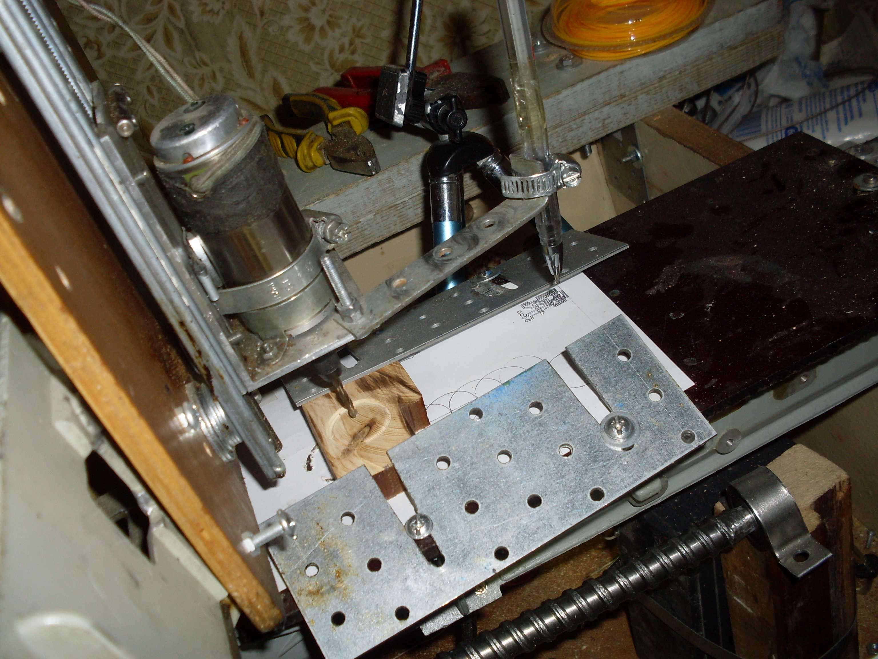

а вот и вторую заготовку поставил.отюстировал оси чтобы ровный круг был.
также новая фотка с тросиком вместо лески. диаметр тросика был слегка великоват поэтому зачистил поверхность тросика наждачкой чтобы диаметр уменьшить. заодно шероховатым стал - больше сцепление.
