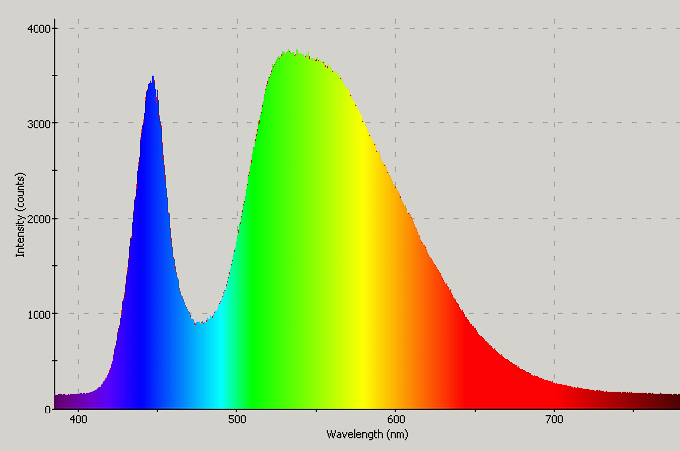

Но в большинстве своем спектр приличных светодиодных ламп выглядит так:
371223.png (4611 просмотров) <a class='original' href='./download/file.php?id=41085&mode=view' target=_blank>Загрузить оригинал (308.38 КБ)</a>
Т.е, как это обычно в белых светодиодах - синий источник излучения, и люминофор повторно излучающий в зеленом-красном диапазоне.

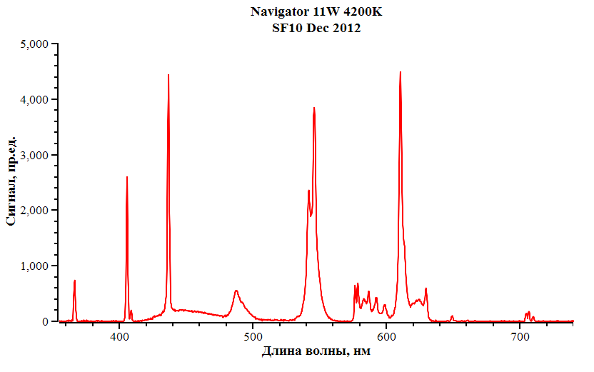

В общем-то спектр намного лучше, чем линейчатый у люминесцентных ламп:
navigator-11w-4200k-sf10.png (4611 просмотров) <a class='original' href='./download/file.php?id=41086&mode=view' target=_blank>Загрузить оригинал (18.23 КБ)</a>
Но все равно спектр даже самых лучших современных светодиодных ламп имеет провал в области 480 нм (бирюзово-голубой).
Найти лампы / светодиоды без этого провала не удалось.
Более того, не удалось найти и светодиоды, излучающие в этой области.
Единственное, на что наткнулся - XREBLU-L1-0000-00K01
с длиной волны 475 нм.
Подумываю дополнить магазинные светодиодные лампы такими светодиодами (я не говорю, что буду курочить корпус).

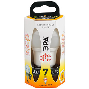

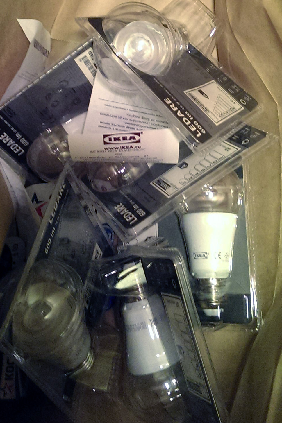

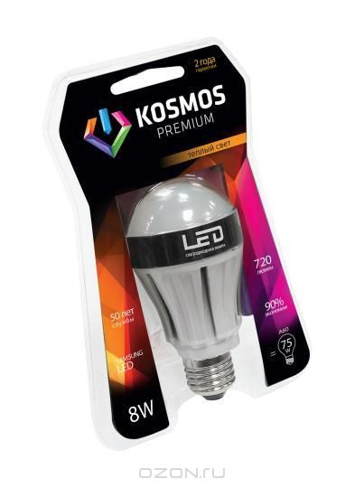

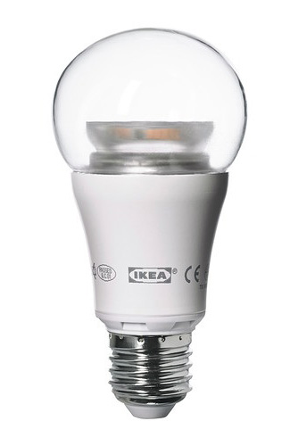

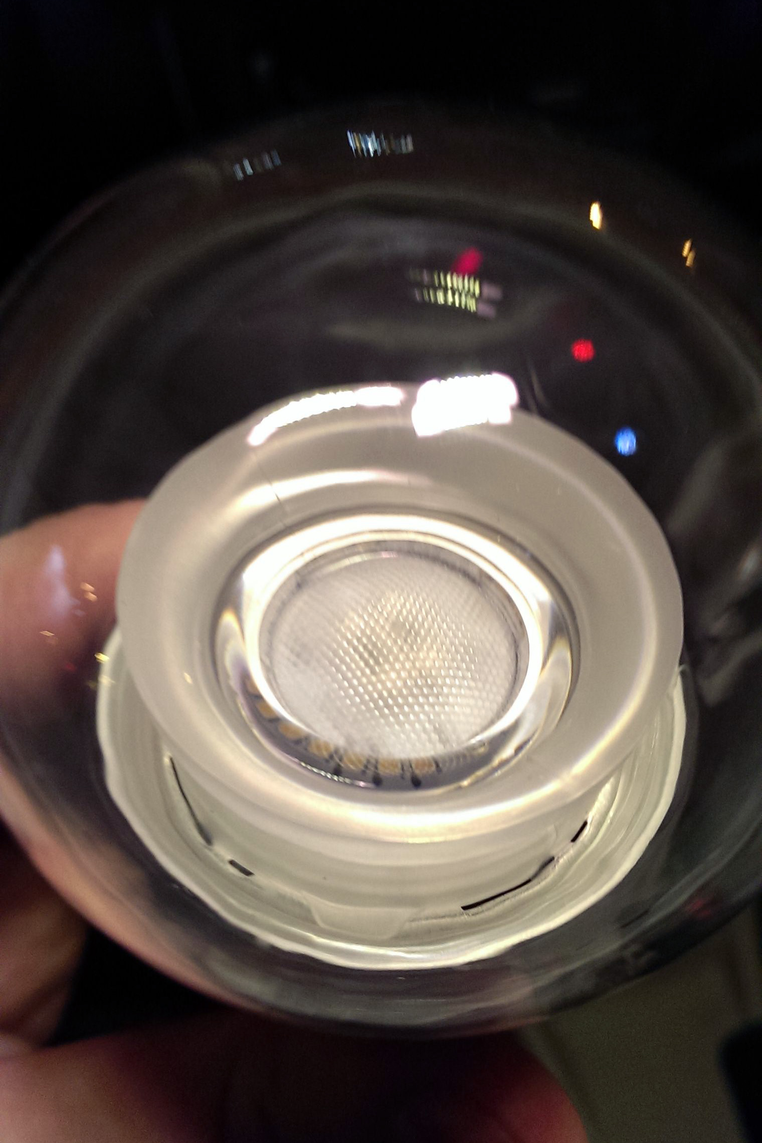

Среди хороших ламп могу рекомендовать Космос Премиум, ЭРА, лампы ИКЕА Ledare.
1010411301.jpg (4611 просмотров) <a class='original' href='./download/file.php?id=41094&mode=view' target=_blank>Загрузить оригинал (21.24 КБ)</a>
226653.jpg (4611 просмотров) <a class='original' href='./download/file.php?id=41099&mode=view' target=_blank>Загрузить оригинал (34.21 КБ)</a>

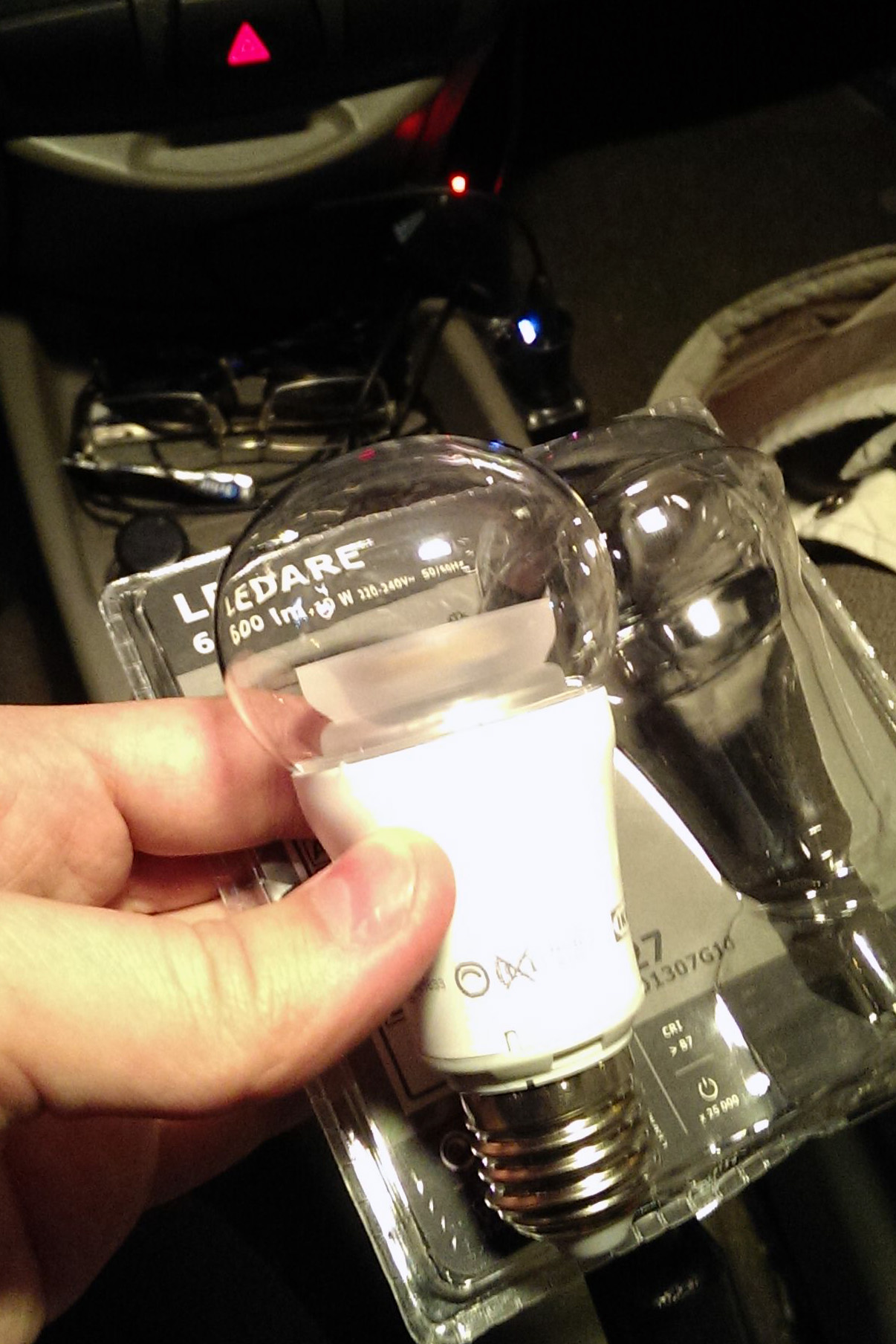

Космос Премиум - попадается в Ашане, ЭРА - в Ашане и ОБИ, Ledare - всегда есть в ИКЕЕ.
Последние мне показались чрезмерно желтыми и отношение светового потока к мощности (КПД) у них относительно низкое,
но с другой стороны - у них хороший спектр, очень качественное изготовление, не высокая цена (я еще и с существенной скидкой купил) и нет проблем с поиском и покупкой.
Наилучший результат (визуально) получился при одновременном использовании икеевских ламп (купил несколько штук мощностью 10 Вт) и светодиодных ламп ЭРА (6-7 Вт) с холодным оттенком.
Т.е. вкручиваем в люстру (светильник, патроны) лампочку - ИКЕА Ledare (ватт на десять) и лампочку ЭРА ватт на 6 с холодным оттенком и получаем приятный белый свет.
Мой придирчивый глаз практически не отличает такое освещение от солнечного или от ламп накаливания / галогенных.
Да и фотоаппараты и телефоны при таком освещении показывают очень хорошую цветопередачу.

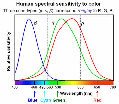

К слову о провале в голубой области.
Человеческий глаз очень плохо различает оттенки от синего до зеленого, а это достаточно большой диапазон.
(особенно, в районе бирюзово-голубого).
Это не значит, что мы не видим эти цвета. Это значит, что цвета с длинами волны 480 и 490 нм для нас будут мало различимы, оба какими-то небесно-голубыми,
а цвета с длинами волн 575 и 585 - легко различимы, как лимонно желтый и оранжево янтарный.
Human_spectral_sensitivity_small_zps557a086e.jpg (4611 просмотров) <a class='original' href='./download/file.php?id=41091&mode=view' target=_blank>Загрузить оригинал (29.12 КБ)</a>
Так что может быть и не важен нам этот провал в области голубого цвета.

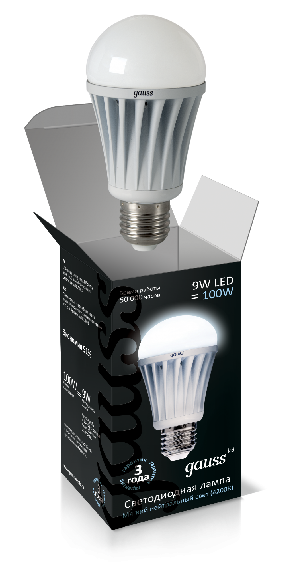

P.P.S. Еще очень понравились лампы Gauss в черных коробках. У них заявленный коэффициент цветопередачи Ra > 92.
В рабочей комнате поставил именно такие.

Вот, например, очень хорошие светодиоды можно купить в ближайшем ко мне магазине радиодеталей по 140 руб: http://www.farnell.com/datasheets/1514328.pdf
CRI = 95.
У них видно, что провал в голубой области намного меньше большинства белых диодов.

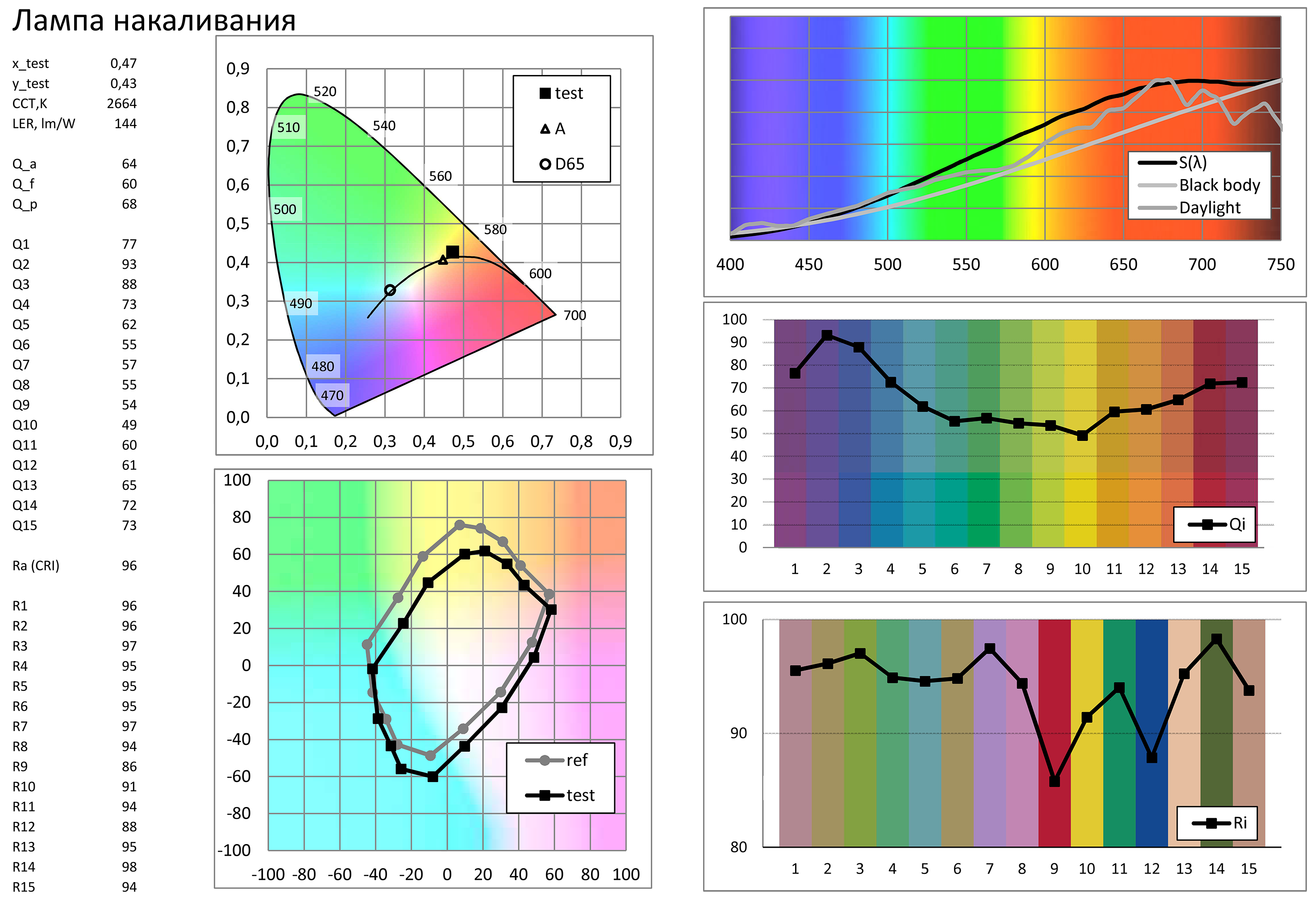

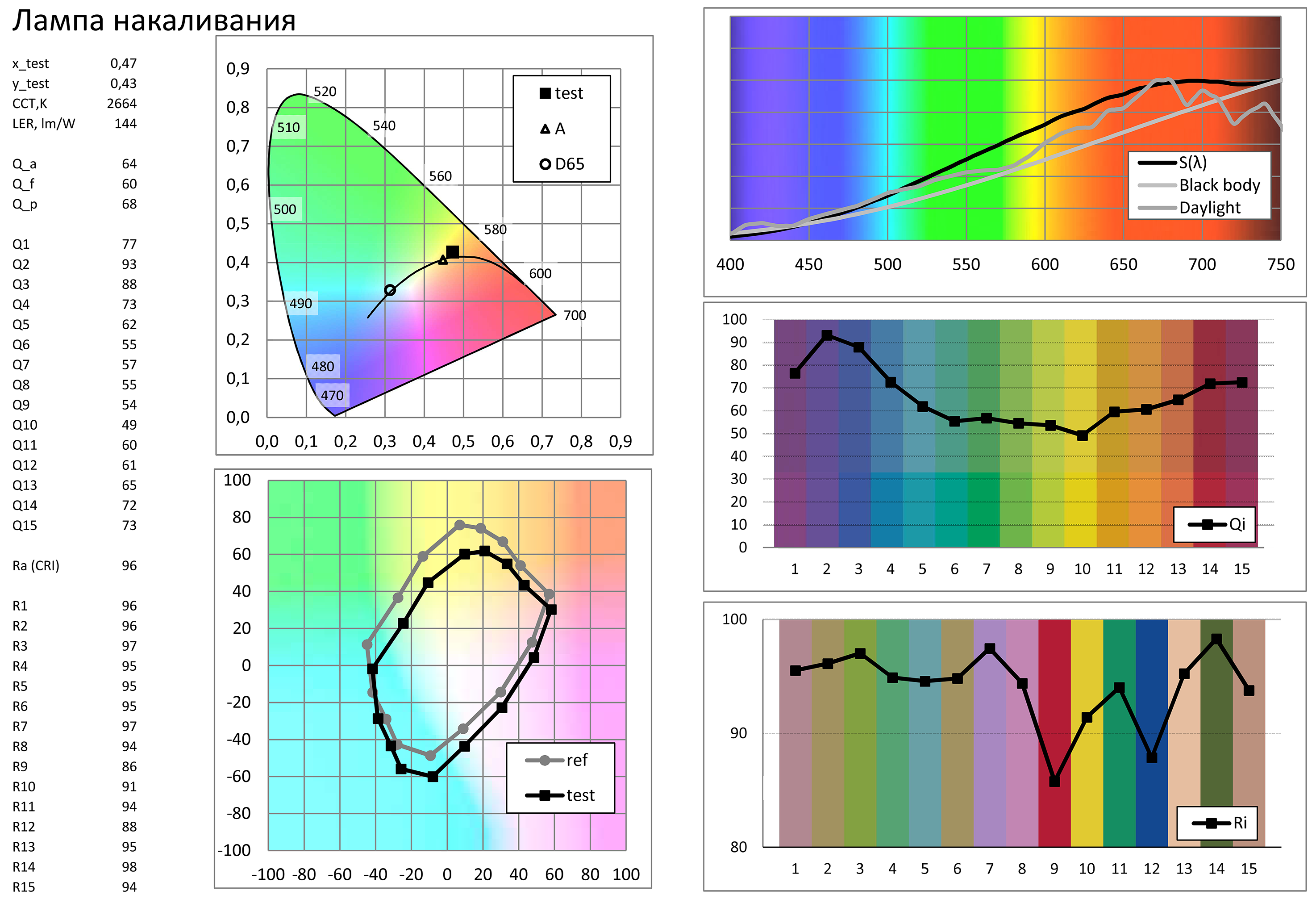

Цифры посмотрел, да, действительно, очень хорошие показатели.
Особенно для красного.
Практически, как у лампы накаливания:
(но чистый голубой этой методикой не проверяют)
