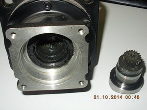

aftaev писал(а):На этих редукторах видать отверстие сбоку чтоб затянуть. У моих вытаскивается и нет сбоку никаких отверстий :)
Вроде так. Отверстие совпадает с винтом.

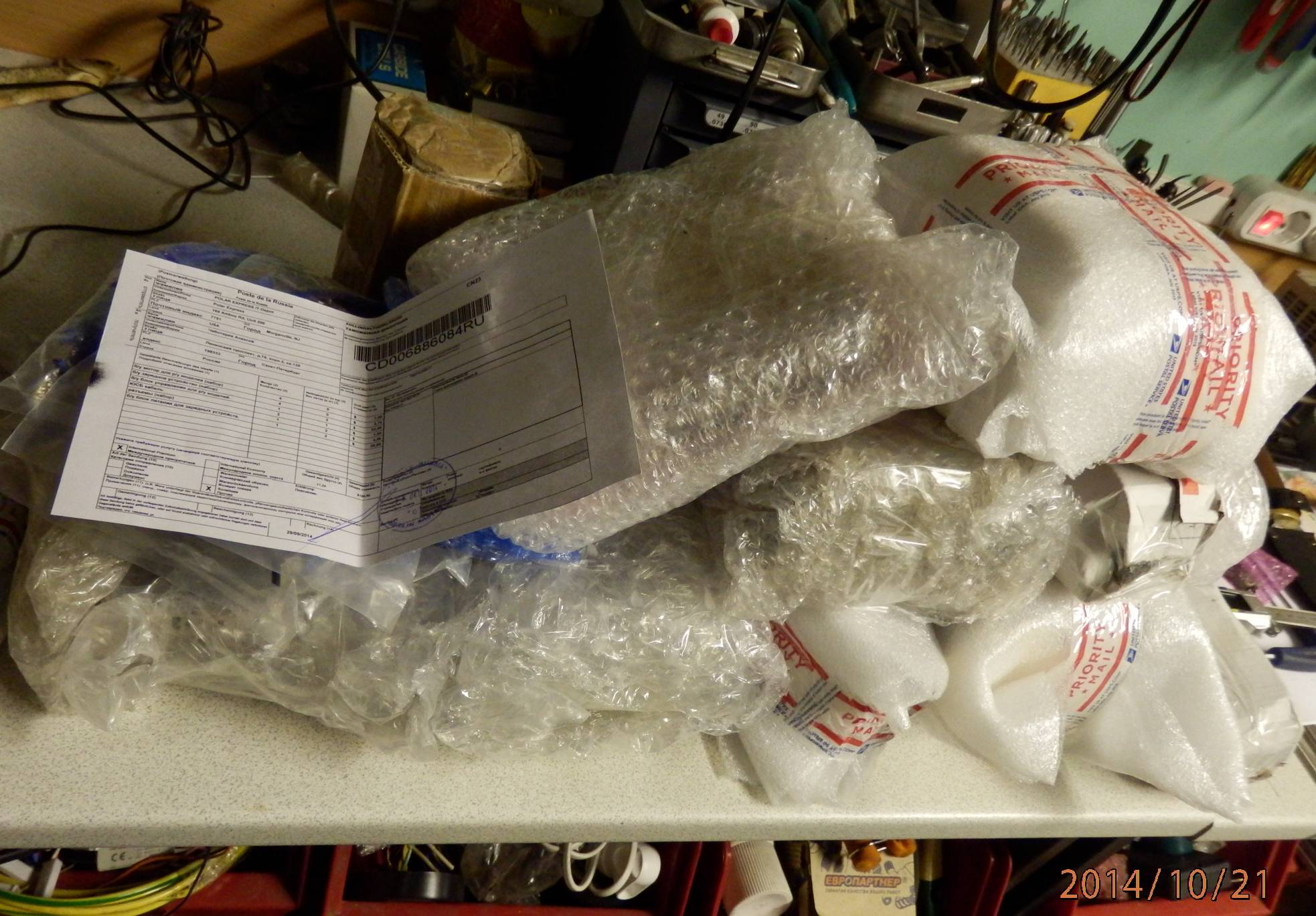

приехали ко мне моторчики для радиоуправляемых моделек, блоки питания и трехфазные зарядные устройства :lol: (http://www.cnc-club.ru/forum/viewtopic. ... F&start=40)

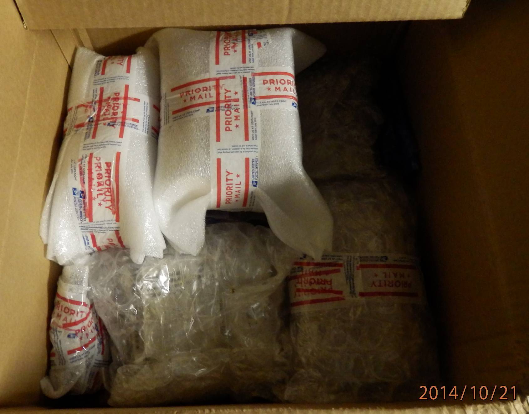

чтоб не думали что вру - снял покрупнее :)

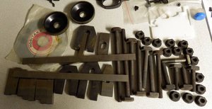

ну и еще тут немножко по месту наковырял...

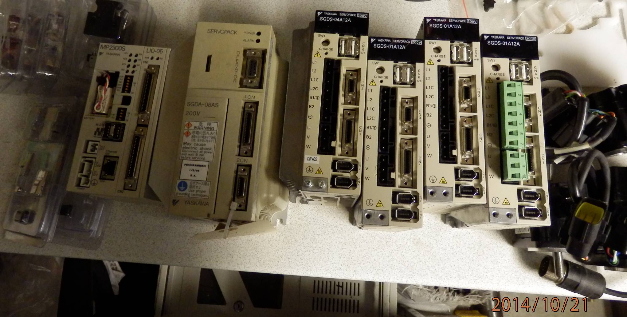

Hanter, как сетевые сервы запустишь, так сообщи :)
Саш - с запуском не вижу проблем. там все что нада есть. контролер под мехатролинк - на фото.. на входе сеть.. терминаторов пару тока нада. вопрос в другом - родной софт для всяких манипуляторов я видел.. а вот именно под станок - ненашоль.. то есть покрутить подвигать моторчики можно а как полноценно порулить станком - пока непонятно..

Там на фото в документах есть цены - "Б/у мотор 7 баксов, блок управления - 16 баксов" :hehehe: :hehehe: :hehehe:
Саш, я не об этом. Сигма то их увидит конечно и покрутить даст. вопрос в том - чем дальше ими управлять.. настроил я их.. а дальше чем рулить ?? :) у яскавы я чет не нашел софтины эмулирующей стойку... :)
касаемо платы - а зачем Саш ???? какой смысл менять шило на мыло.. с ними в комплекте пришел контролер MP2300S... он на выходе как раз и имеет мехатролинк.. а на входе Ethernet....
Hanter писал(а):а на входе Ethernet....
и куды ты этот Ethernet прикрутишь ? Ты много ЧПУ знаешь которые Ethernet понимают Яскавовский :)
Когда писал в поддержку Яскавы мне объяснили что MP2300 и подобные штуковины не для ЧПУ заточены.
так в том и вопрос - куда его прикрутить :) сигмавынь то свое отработает. а дальше че с ними делать :) я собственно набор брал из за моторов.. сервопаки "бонусом" получились.. как бы и не нужны особо. просто интересно поковырять новые шелесяки...
что значит "не под чпу" ? какая ему разница чем рулить ? С-кривые поддерживает. всякие линейные, нелинейные ускорения тоже поддерживает.. чем чпу отличается от того же манипулятора ? тем что под него софтину не написали ?
Hanter писал(а):тем что под него софтину не написали ?
Как то так :) Грят типо покупайте ЧПУ систему полностью :)
Если купить плату Яскава под Ethernet -PCI скорее будет дороже того что выше в ссылке ;)
ну тогда переходим к основному варианту - моторы себе, бонусы в барахолку :hehehe:

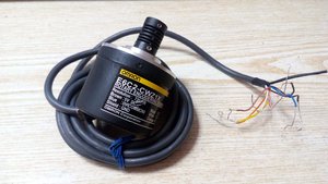

Получил с али энкодер 720р с индексом и диф. выходами.
Всего лишь $23. Сделан халтурненько, сразу видно китайское качество. Завтра проверю, хоть бы еще работал :eh:
2014-10-22 13.58.03-1.jpg (4006 просмотров) <a class='original' href='./download/file.php?id=35396&mode=view' target=_blank>Загрузить оригинал (224.43 КБ)</a>
Только заметил: покупал Е6В2 (диаметр 40 мм), а пришел Е6С2 (50 мм) который почему-то прилично дороже. Позитив :)

PKM писал(а):Завтра проверю, хоть бы еще работал
3 месяца работает - полет нормальный. Только на 2000 имп/об.
заказывал таких два на ибэй, примерно по тойже цене, на 2000 имп/об. на "пусть лежит". проверил оба, как ни странно, но оба рабочие :)

Подключал к месе, вроде работает - позиция меняется. Как можно быстро проверить, выдается ли индекс?
PKM писал(а):Как можно быстро проверить, выдается ли индекс?
попробуй через халскоп, есть пины
вот на них и смотри
Чтобы его точно поймать надо включить index-enable у энкодера и прокрутить энкодер - как только он появится положение должно сброситься в 0.

В общем, сегодня уже точили резьбу на деревяшке. Значит, индекс работает... :) Выложу фото установленного энкодера в своей теме.
