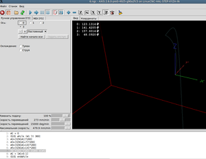

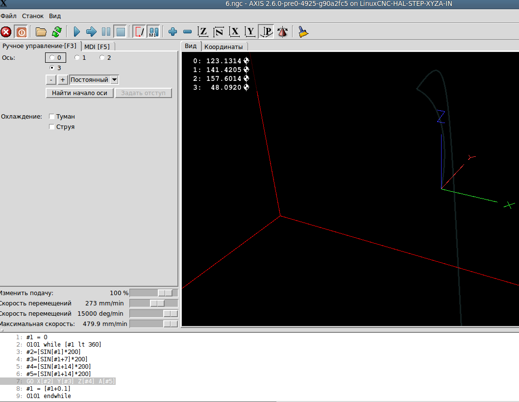

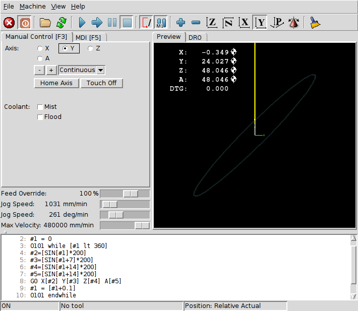

Ну как-бы синусоида циклична и по условию while [#1 lt 360+0,1] координаты должны вернуться в первое состояние #1 = 0
если смотреть на 3 ортогональные оси без учёта 4 то должно получится
k.png (3419 просмотров) <a class='original' href='./download/file.php?id=23857&mode=view' target=_blank>Загрузить оригинал (48.6 КБ)</a>
окружность только наклонена как-то

ось3 какую функцию выполняет? Как это на отрисовке сказывается?
Сообщения: 8167
Репутация: 1589
Re: Не очень то математика.
Сообщение nkp »
поворотная (А)
