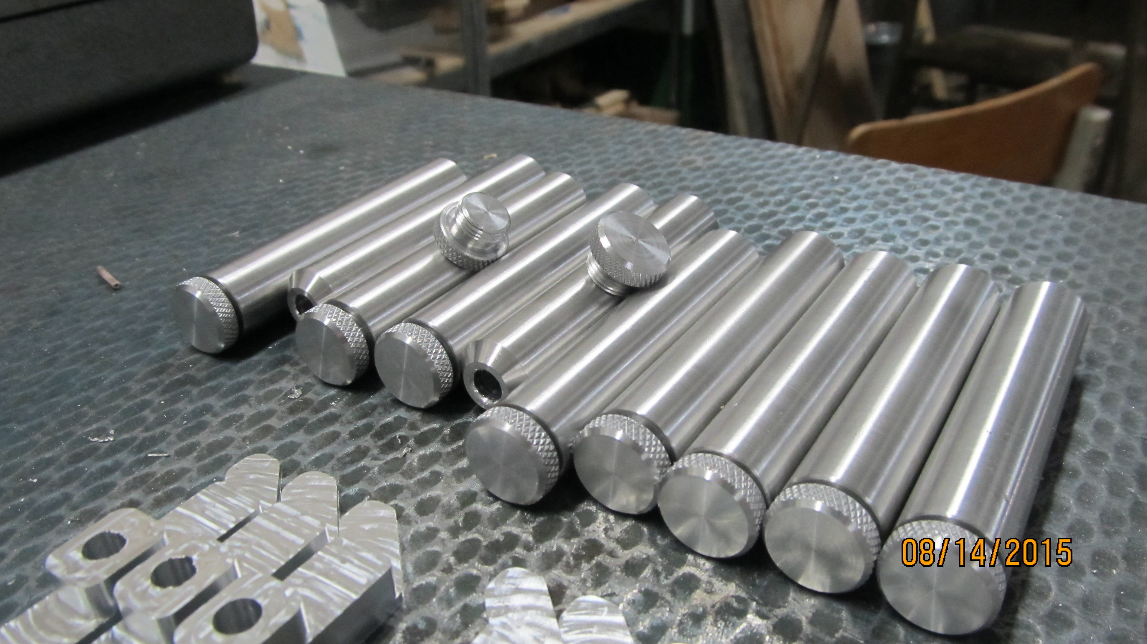

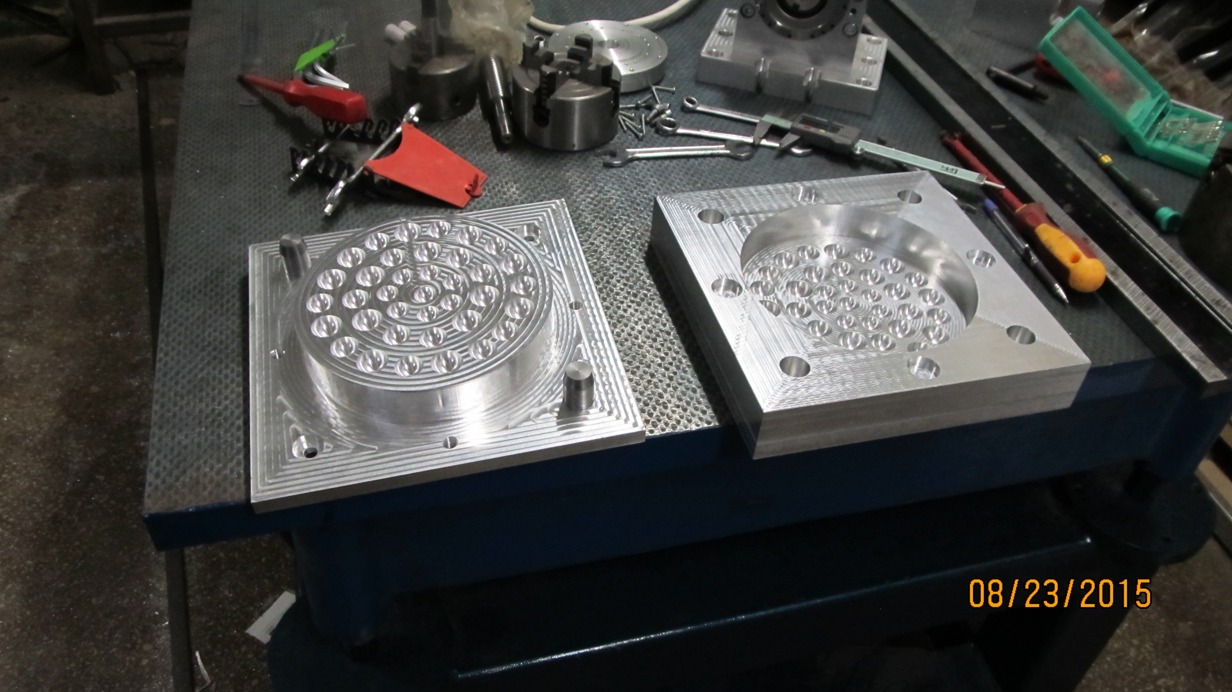

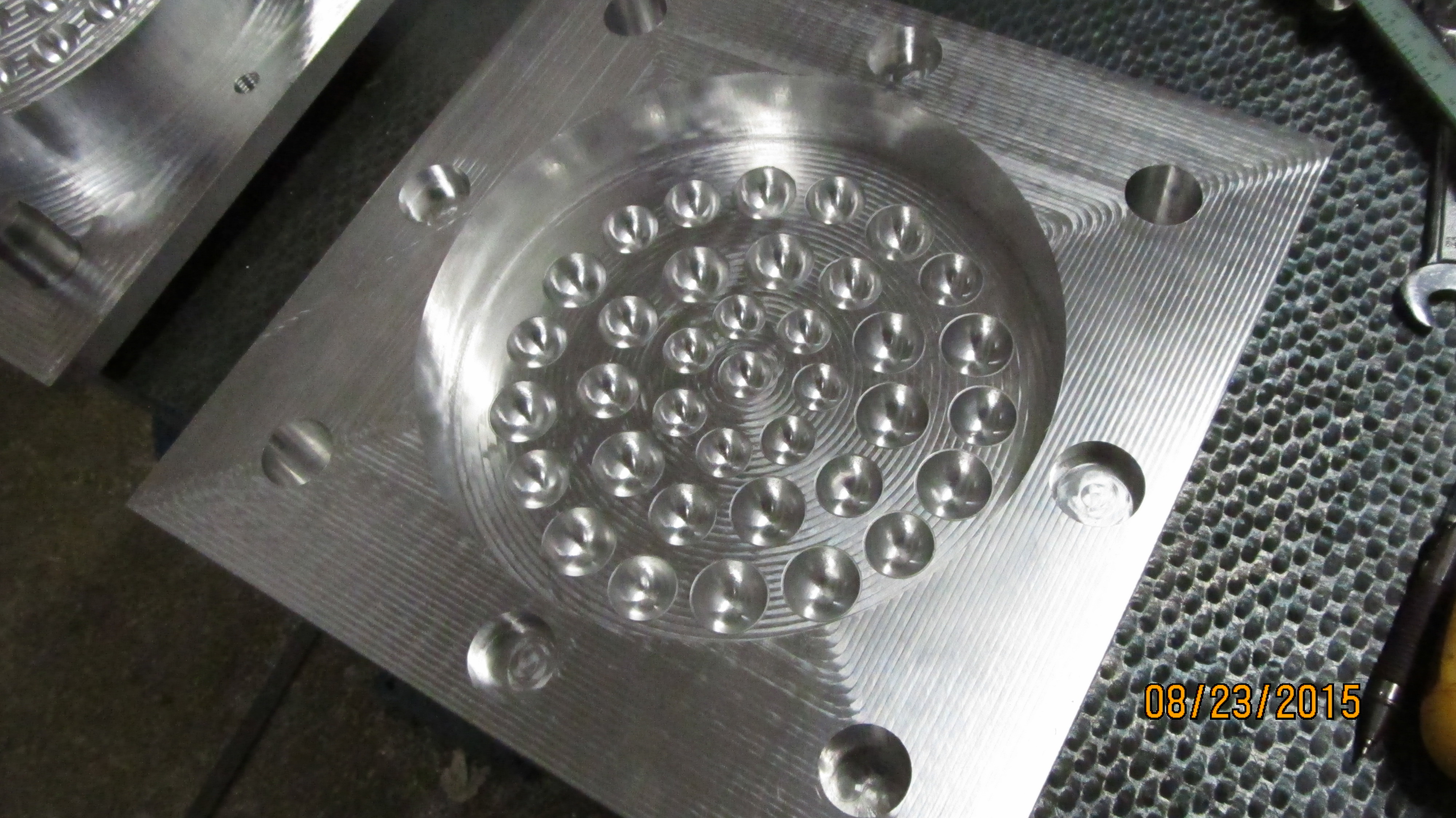

Приветствую, Ваш форум почитываю давно, но все руки/ноги не доходили зарегистрироваться, пописать))).
Многие изделия из этой темы вдохновили на новые решения, другой взгляд, вот созрел выложить и результаты нашего труда,
может кому будет интересно, тоже вдохновится ;) .
Работаем вдвоем - я и мой попутчик Виталий в нелегком деле ЧПУ-строительства, обработки и потуг заработать.
Пока в штате трудятся два самодельных фрезера, ЧПУ-токарник, печь, сверлилка и всяко-разно по мелочи.
Вот некоторые штучки, которые мы делали (по мере изготовления буду в тему добавлять новые фото/видео).

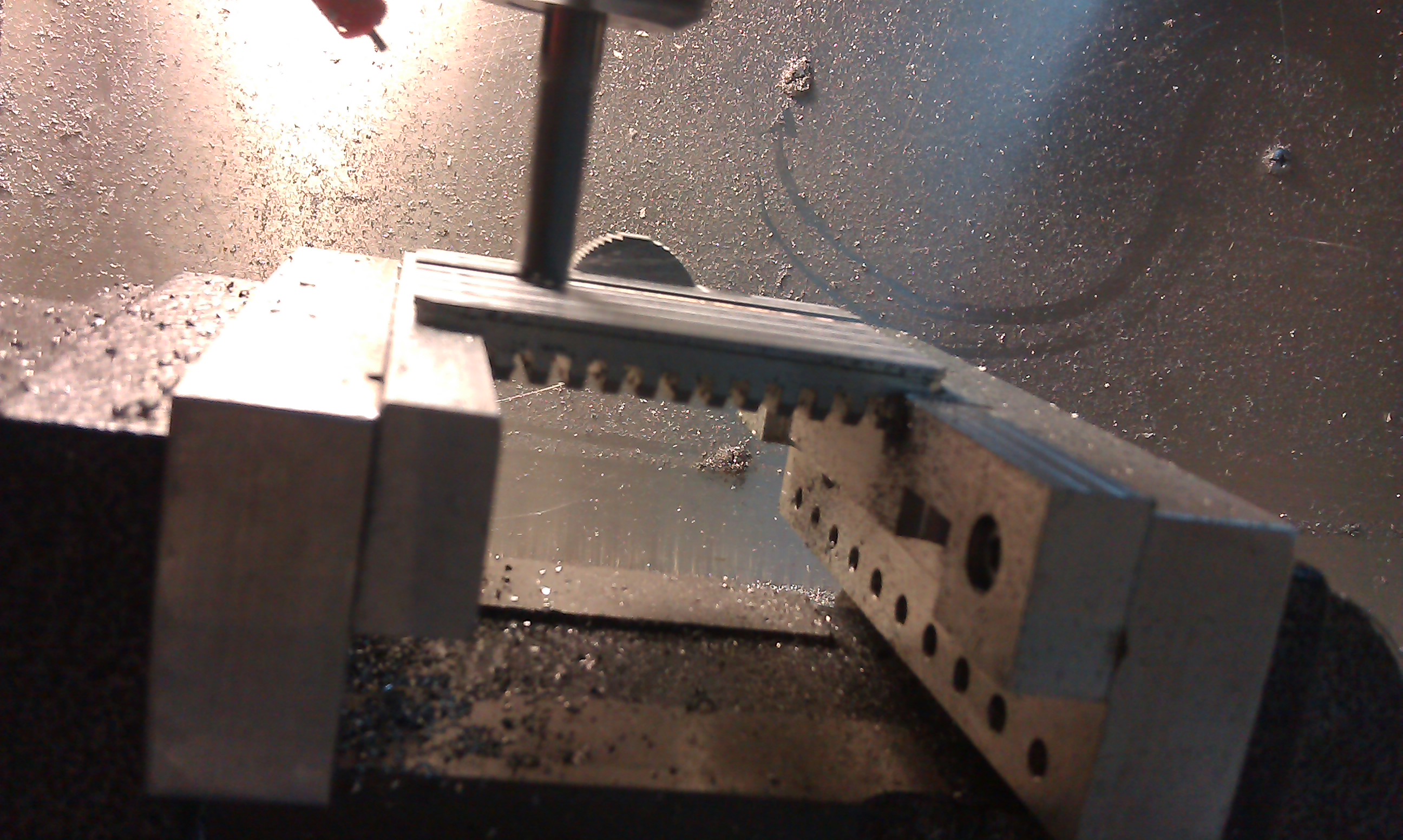

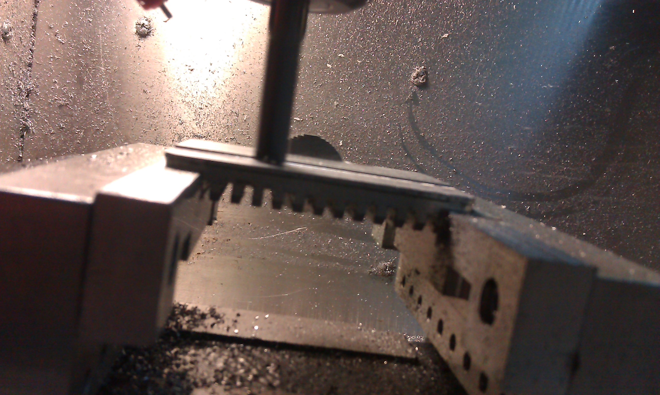

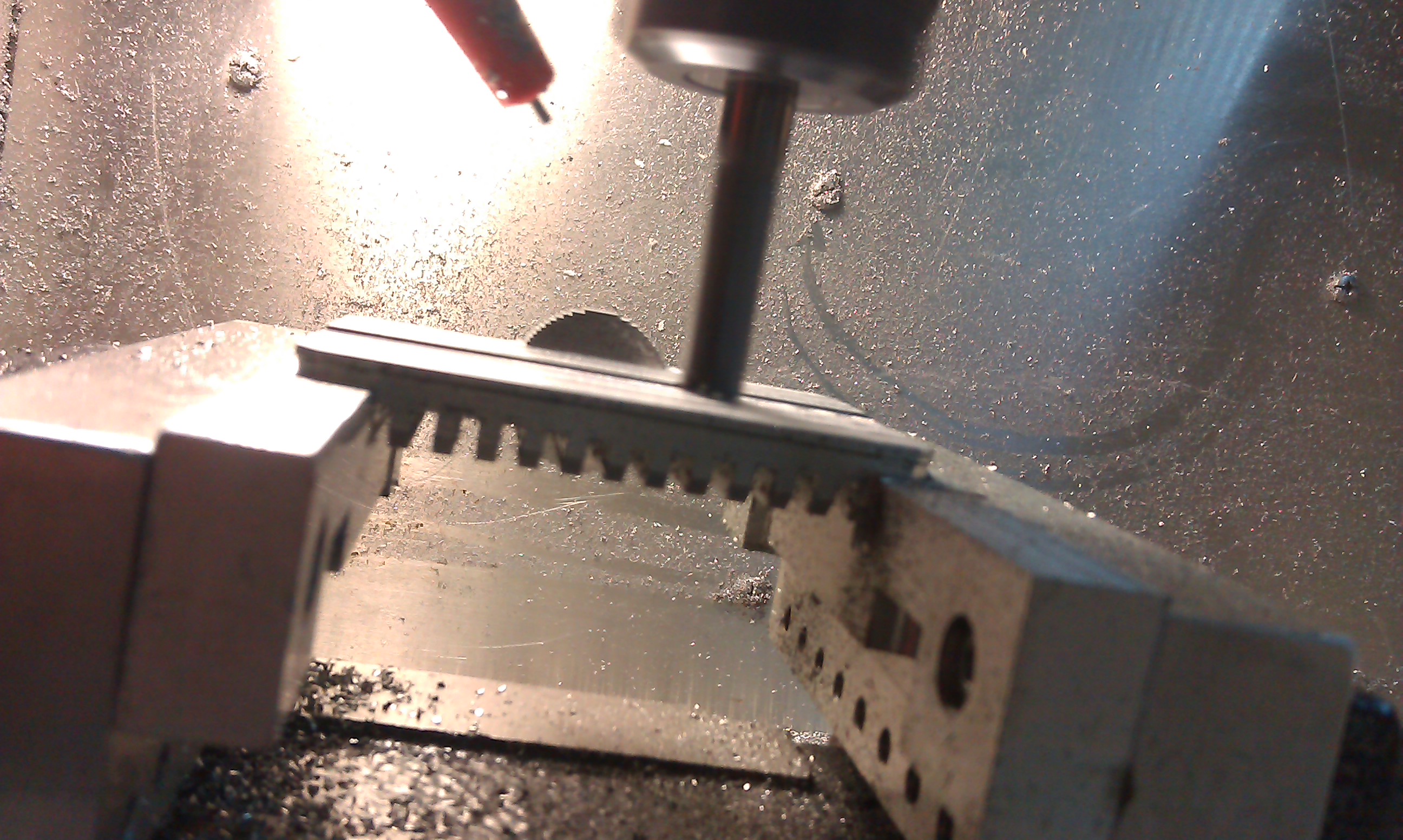

)))) Это неделя нашей жизни по 20 часов в сутки.

Пазы строгали что ли?

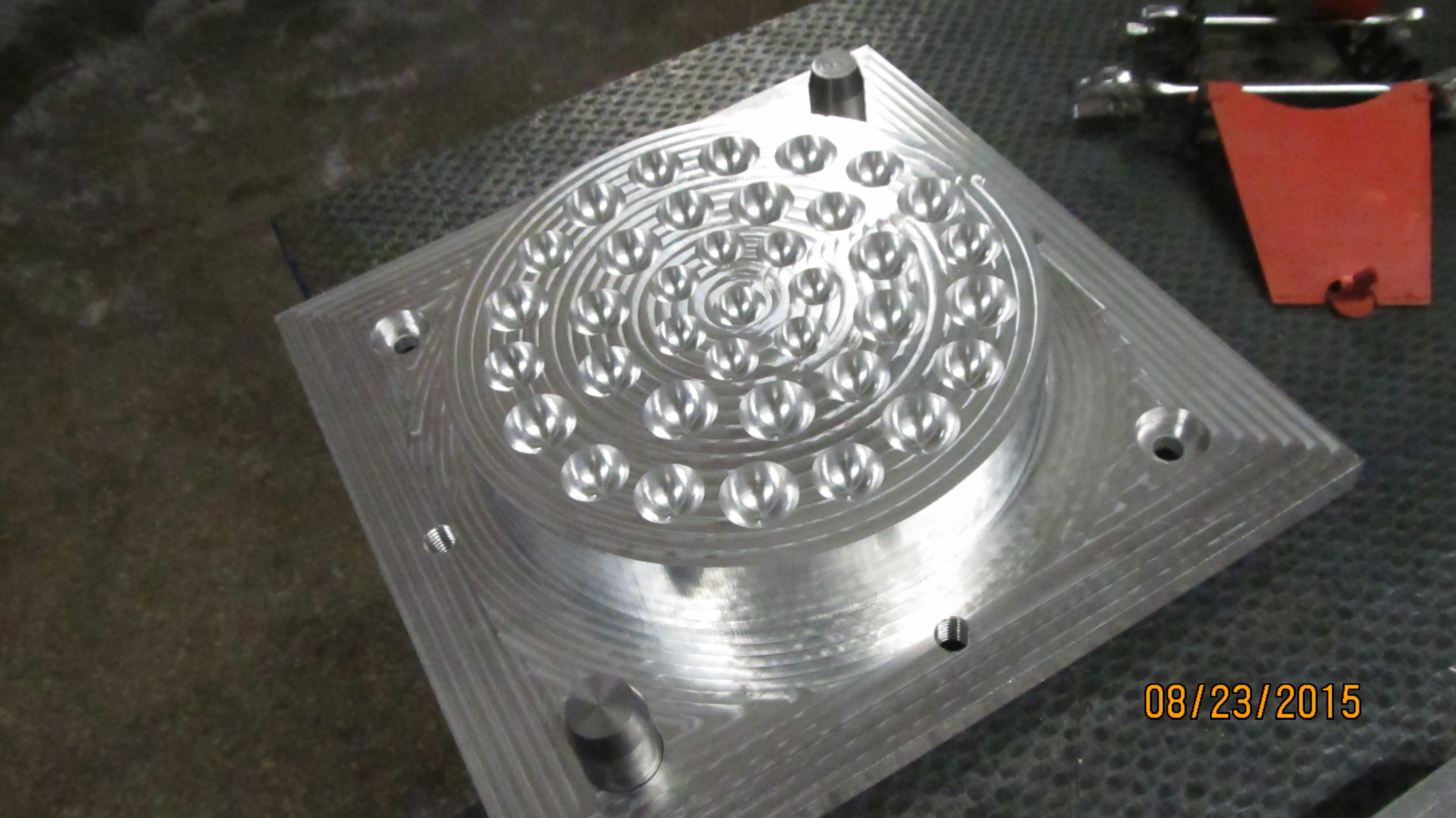

ОО норм так ложе для булочки ) Смотрю кто то ПСП увлекается )

ukr-sasha писал(а):Пазы строгали что ли?
Нет, фрезеровали, фреза 2 и вперед.
Zeron писал(а):ОО норм так ложе для булочки ) Смотрю кто то ПСП увлекается )
Это один из самых старых заказчиков, любитель ПСП пневматики, уже родным стал, пытался нас подсадить на эту тему, но не пошло ввиду отсутствия свободного времени, вот так и сложилось, мы (в основном Виталик) рисует, делаем, правим, делаем, ищет человек недостижимый идеал.

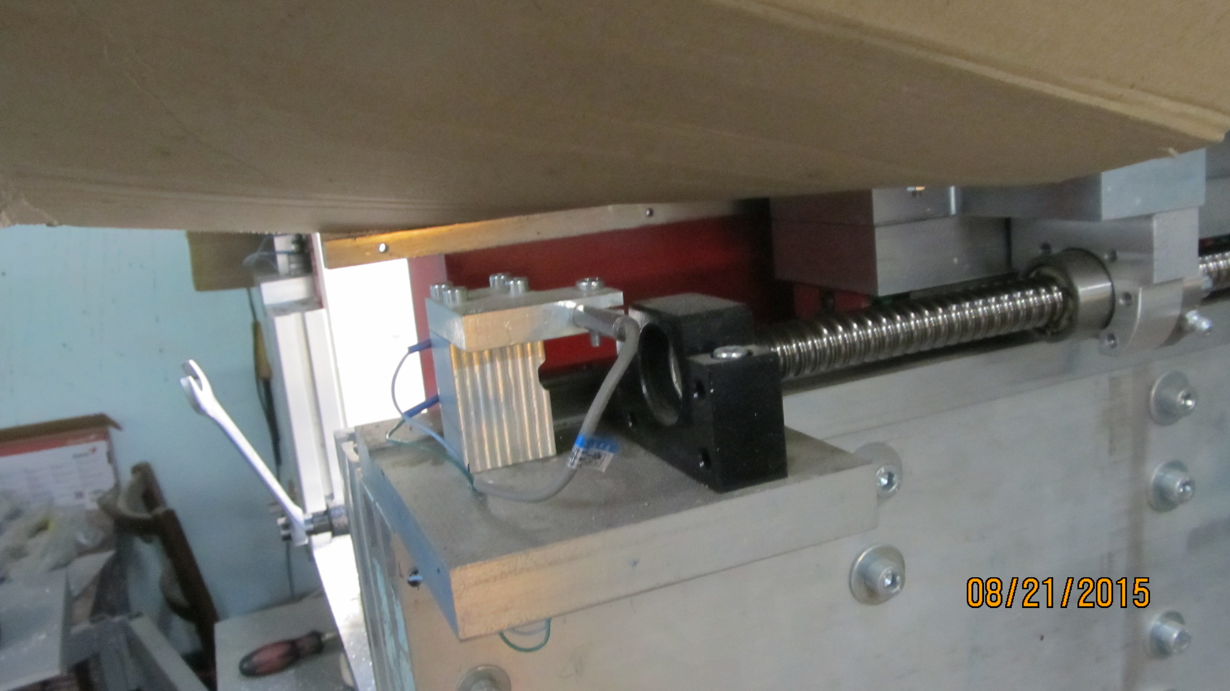

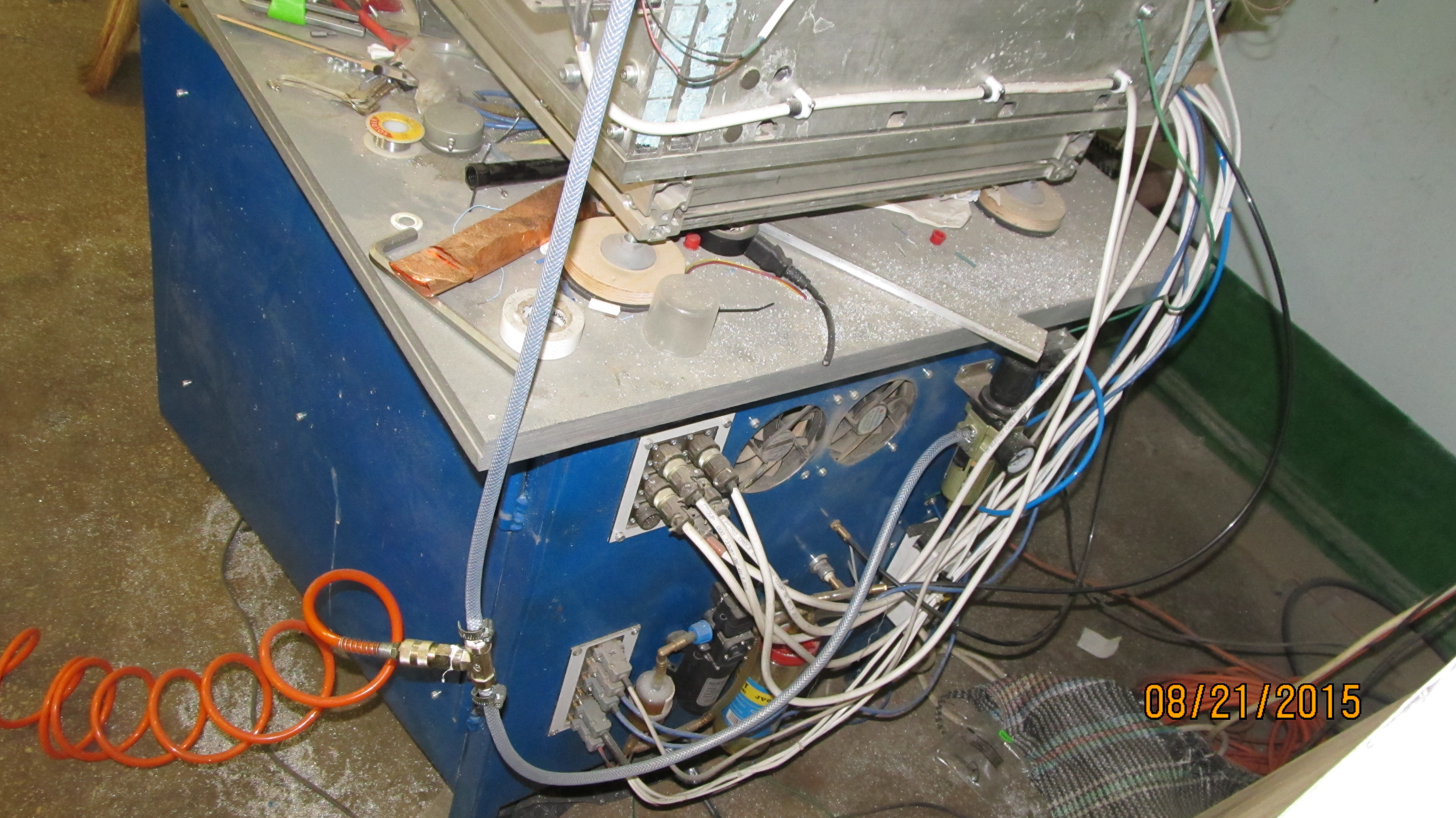

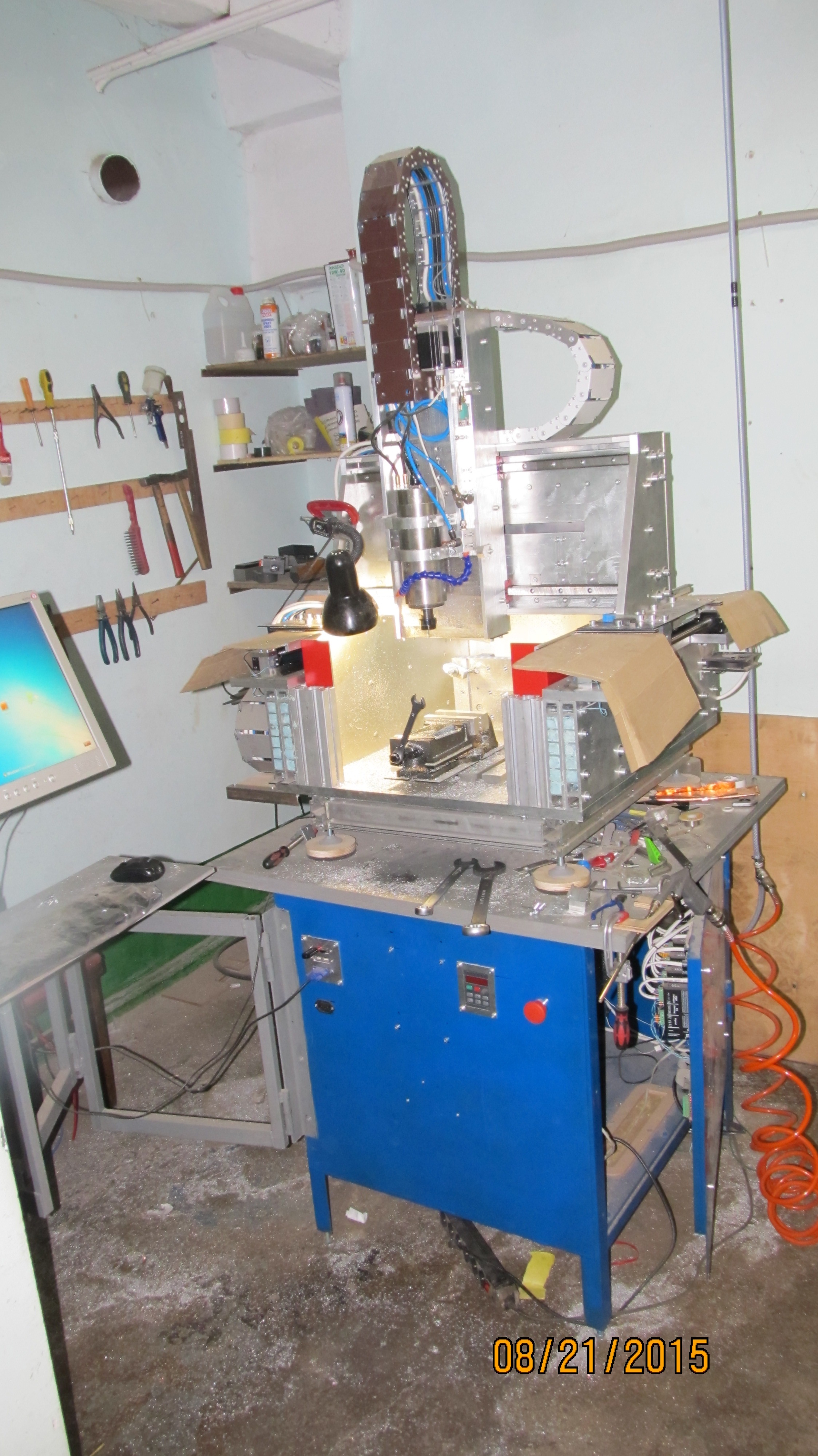

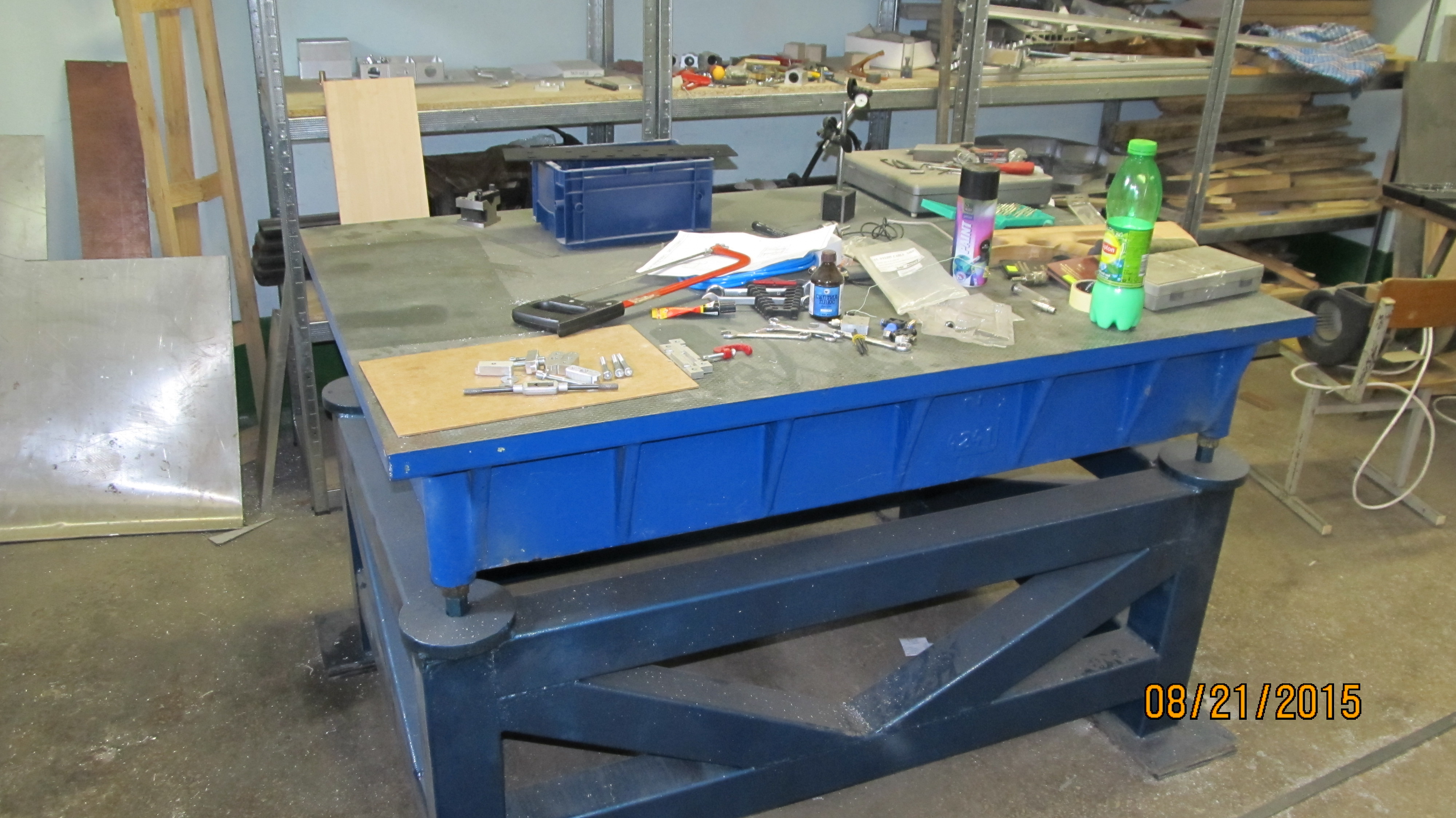

Вот как и обещал, фото орудий труда. Ждут, аж стонут, когда немного с заказами полегче будет, надо им и профилактику сделать, и защиту восстановить, а то живут в режиме 16/7 иногда 24/7 - некогда привести в человеческий вид.
Это последний малыш, когда-то мой друг начинал делать, но так и бросил незаконченным, сейчас взяли себе помощника-студента, чтоб не гробить нормальные станки, дособрали этот - пущай тренеруется. Ничего особенного нет, но фрезерует понемногу, основы арткама и павермила на нем подучить вполне реально да первые шишки набить.
IMG_6145.JPG (17246 просмотров) <a class='original' href='./download/file.php?id=56410&sid=318b86ad7a3aabd9fca0dd83f2c7b1d7&mode=view' target=_blank>Загрузить оригинал (1.42 МБ)</a>
IMG_6146.JPG (17246 просмотров) <a class='original' href='./download/file.php?id=56411&sid=318b86ad7a3aabd9fca0dd83f2c7b1d7&mode=view' target=_blank>Загрузить оригинал (1.47 МБ)</a>

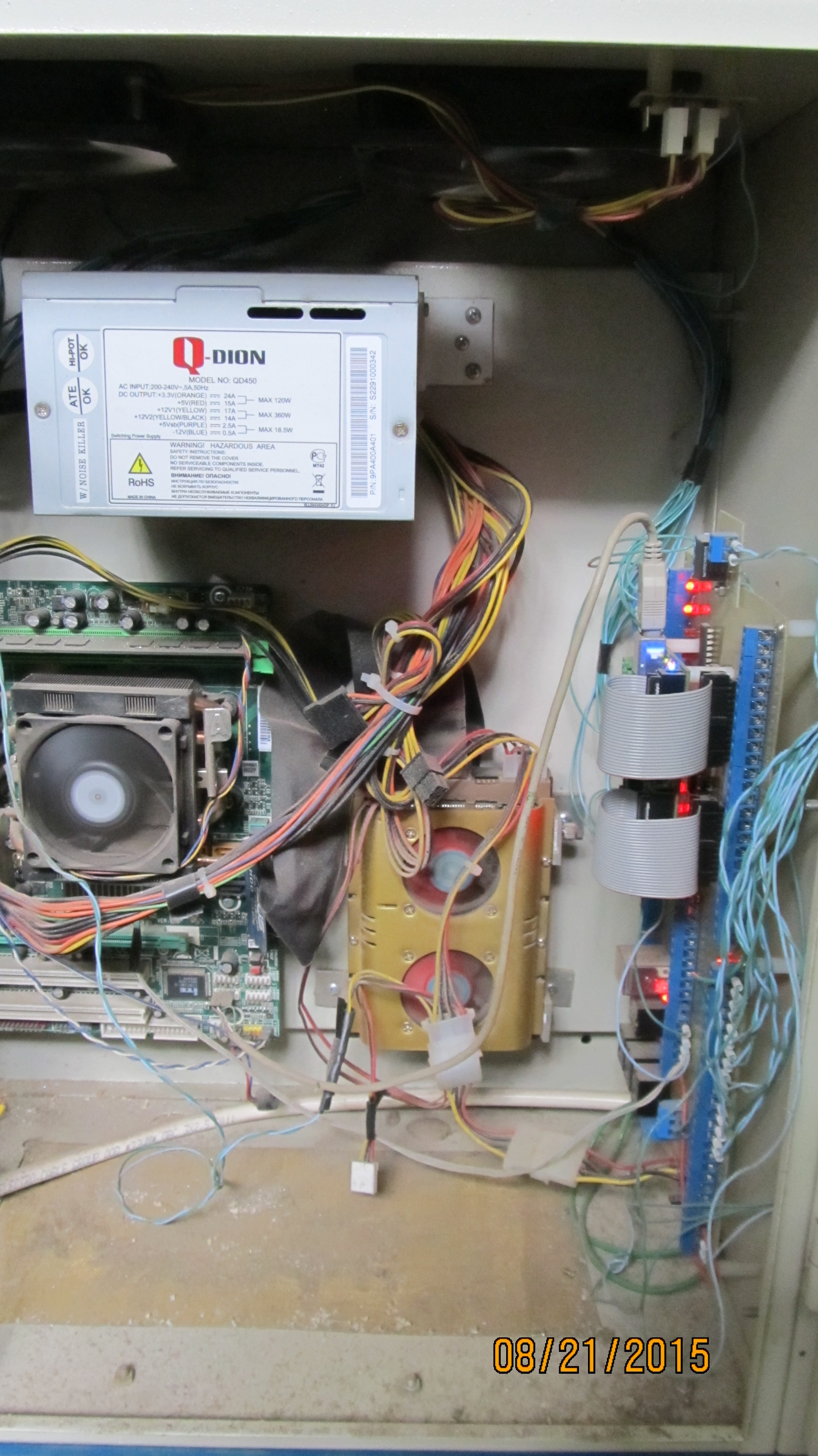

Это самый первый собранный 600х950х140 откликается на "Небула-1", основное орудие производства, сейчас в основном черновые операции, если много однотипных маленьких изделий, ну или пресс-форму какую изготовить, типа той, что на станке установлена. Дюраль грызет бодро, рабочие подачи до 2400 по дюральке, холостые 4000, реальная точность 0,01-0,02 на 100 мм.
Многое доделывалось по ходу работ, все никак времени не хватает сопли убрать, защиту нужно переделать, электроклапан подключить, думаю, совместим с ближайшей переделкой, хотим портал переделать, поднять. Да и гайки уже пора перебрать, посмотреть, что там с шарами, не говоря уже про уборку.
