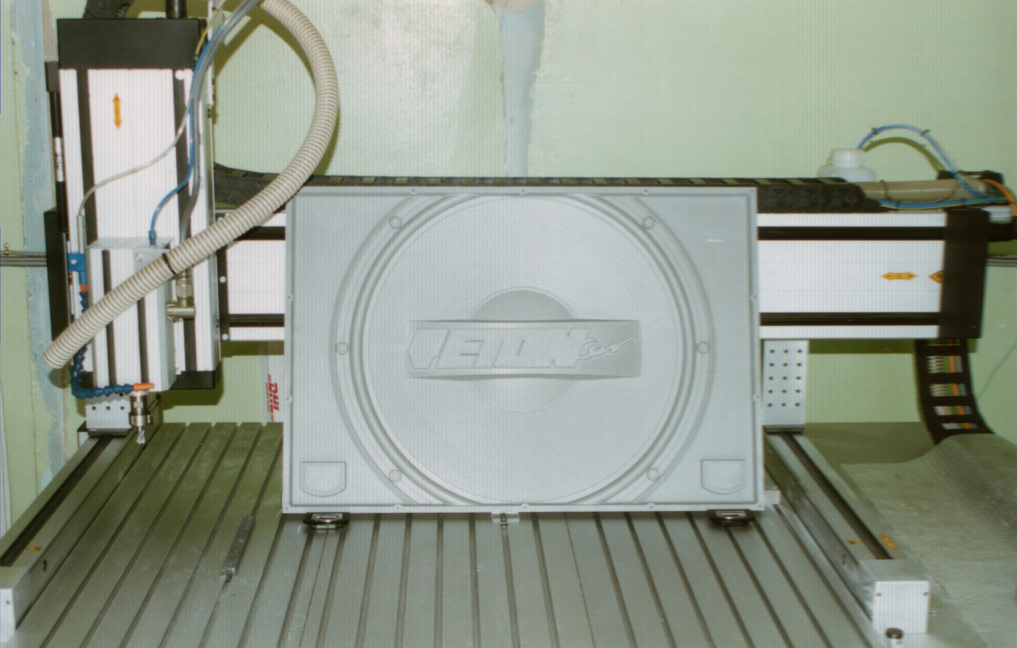

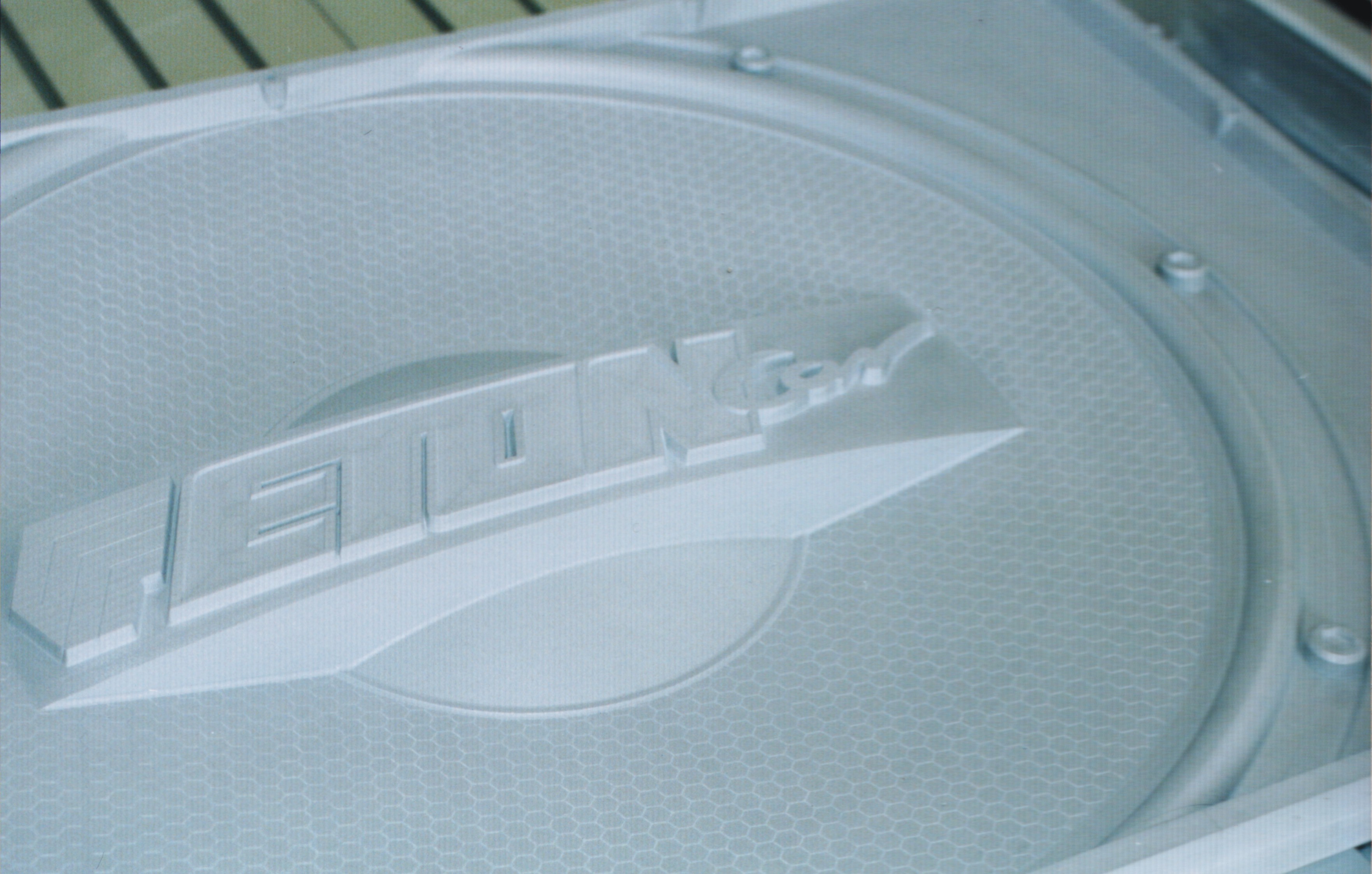

Для соревнований по автозвуку сделал крышку в багажник авто. Крышка-модель динамика. На поверхности "мембраны"
нанесен рисунок в виде сот.
Динамик_3.jpg (5040 просмотров) <a class='original' href='./download/file.php?id=22182&mode=view' target=_blank>Загрузить оригинал (905.25 КБ)</a>
Динамик_1.jpg (5040 просмотров) <a class='original' href='./download/file.php?id=22183&mode=view' target=_blank>Загрузить оригинал (923.48 КБ)</a>

Качественно и красиво!
Что за материал?

Это какой-то модельный пластик. Уже не помню. Это давно было. Клиент приходит и спрашивает:"Вот такое сделать можете?" Конечно могу! Он ушел, и первая мысль, а как это делать?

DimBa, а на каком станке работаете?

ISEL немецкий с рабочим полем 1020х620.

Скожите пожалуста! Какие вы используете программы для создания ваших работ?

Программа была со станком, назывется IsyCAM 3. Часто использую модели заказчиков, CAM, естественно, делаю сам в своей программе.
