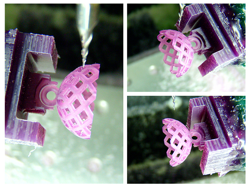

вот такие пол сферы сегодня делал
с переворотом шпинделя на 90 градусов, что бы внутри выгрызть
ну и по кругу остальное
диаметр сферы - 1,5 см
шаг 0,03мм

Фигасе, абалденно! Хоть бы на видео заснял процесс, интересно же. И в чем УП готовилось?

evgenyjp писал(а):Фигасе, абалденно! Хоть бы на видео заснял процесс, интересно же. И в чем УП готовилось?
я запускал онлайн трансляцию :hehehe:
веб-камеру приделал к шпинделю и вещал
но там не так интересно смотреть, всё в стружке, надо постоянно сдувать, если снимать... да и снимать некогда, работа кипит
УП в Ринокаме, я в основном там готовлю... а моделировал в 3дМаксе
завтра надо бы вторую половину резать, это будет шарик.... стыковаться будет "папа/мама" штырьками 0,4 мм толщиной на клей... и потом отливаться в золото целиком

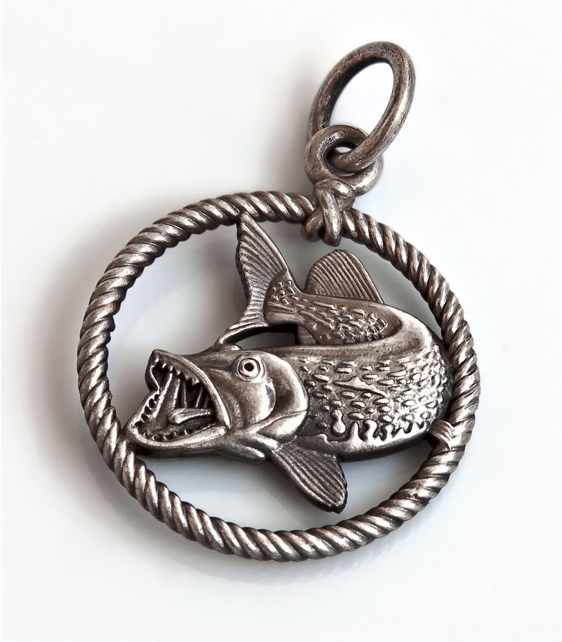

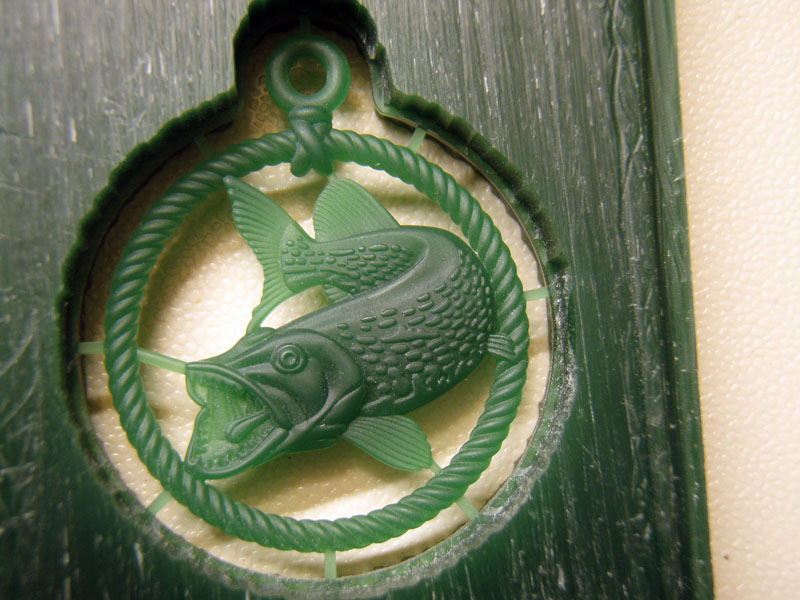

мои заказы более связаны с органическими предметами
и в Рино их просто не сделать так, как можно сделать в Максе
щучка.jpg (3123 просмотра) <a class='original' href='./download/file.php?id=21891&sid=98751e8e4412e435f885ecaab3ff250a&mode=view' target=_blank>Загрузить оригинал (403.36 КБ)</a>
shuk.jpg (3123 просмотра) <a class='original' href='./download/file.php?id=21892&sid=98751e8e4412e435f885ecaab3ff250a&mode=view' target=_blank>Загрузить оригинал (131.69 КБ)</a>
я работаю так же и в Рино, но крайне редко, когда модель реально проще сделать в Рино... но это ведь зависит от умения
кто-то просто не умеет работать в Максе и потому его считает неудобным, а мне и с нурбсами удобно работать в нём, бывает комбинирую нурбсы с полигонами
у Рино есть дурацкая черта - редактирование объектов часто выражается в перестроении их поверхностей... и даже при наличии "истории" на некоторых командах, она замечательно слетает после закрытия файла
в Максе же построенная сетка элементарно двигается точками
я могу на глазах у клиента в считанные секунды изменить по его требованию те или иные элементы изделия... а можно и несколько раз в разных направлениях
и дурацкая черта некоторых клиентов - постоянно отходить от первоначальных эскизов :)
а клей... ну.... что бы склеить 2 полусферы, у которых толщина линий - 0,8 мм
если воск паять, то будет шов... если вообще такие полоски не сожжешь полностью
клеем же, всё аккуратно состыкуется без оплавления поверхности, лишний клей сотрётся, а не лишний - зальёт собой все пустоты и после литья шва практически будет не видно, проверенный метод

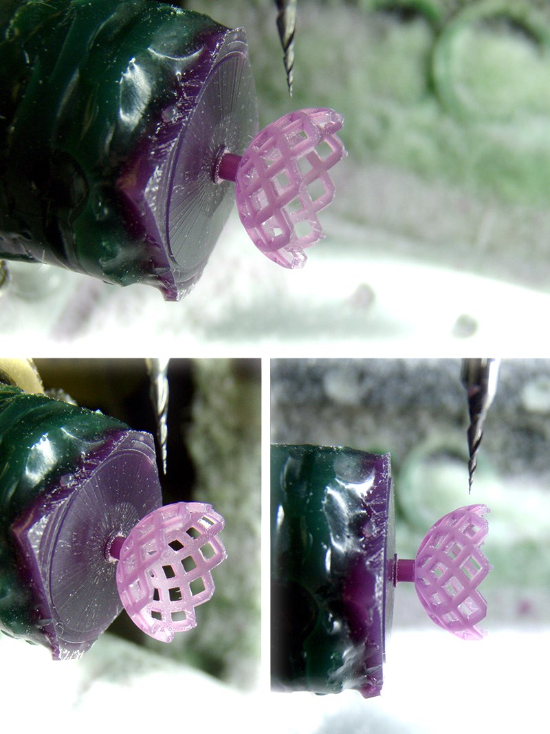

дорезал вторую часть сферки
не могу утаить, покажу...
держится полусферка на колечке, толщина которого 1,2 мм
ну а колечко.... в воздухе висит :hehehe:
sphere2c.jpg (3018 просмотров) <a class='original' href='./download/file.php?id=21898&sid=98751e8e4412e435f885ecaab3ff250a&mode=view' target=_blank>Загрузить оригинал (294.22 КБ)</a>

Здорово! А вот расскажи почему именно конусную фрезу используеш? Какое у нее преимущество на таком изделии? Я все никак в толк не возьму где такие фрезы используют.

evgenyjp писал(а):Здорово! А вот расскажи почему именно конусную фрезу используеш? Какое у нее преимущество на таком изделии? Я все никак в толк не возьму где такие фрезы используют.
у неё кончик диаметром 0,127 мм... изделия же маленькие
за счёт конусности она достаточно крепкая... правда относительно работы с воском
если будет не конусная, она же будет и гнущаяся и ломкая... если предположим будет таким же диаметром 0,127мм
какие то работы провожу обычными торцевыми фрезами диаметром 0,8-3мм
вот, между колечком и поддержкой идёт канавка 0,3мм.... правда угол фрезы не даёт прочистить все 0,3мм, из-за высоты стенок получается, что где то 0,2
