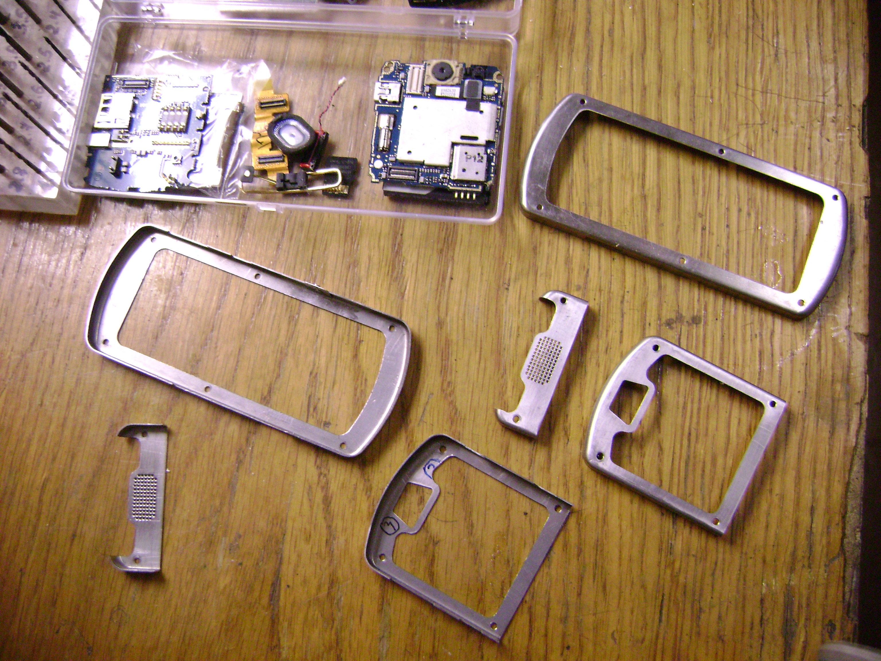

этот телефон зделан без применения чпу

frezeryga, а айфоны ?

Айфоны с использованием чпу в том числе для изготовления восковых моделей под детали из драгметаллов. Самолетик резал 2мм шариком с шагом штриховки 0.2мм

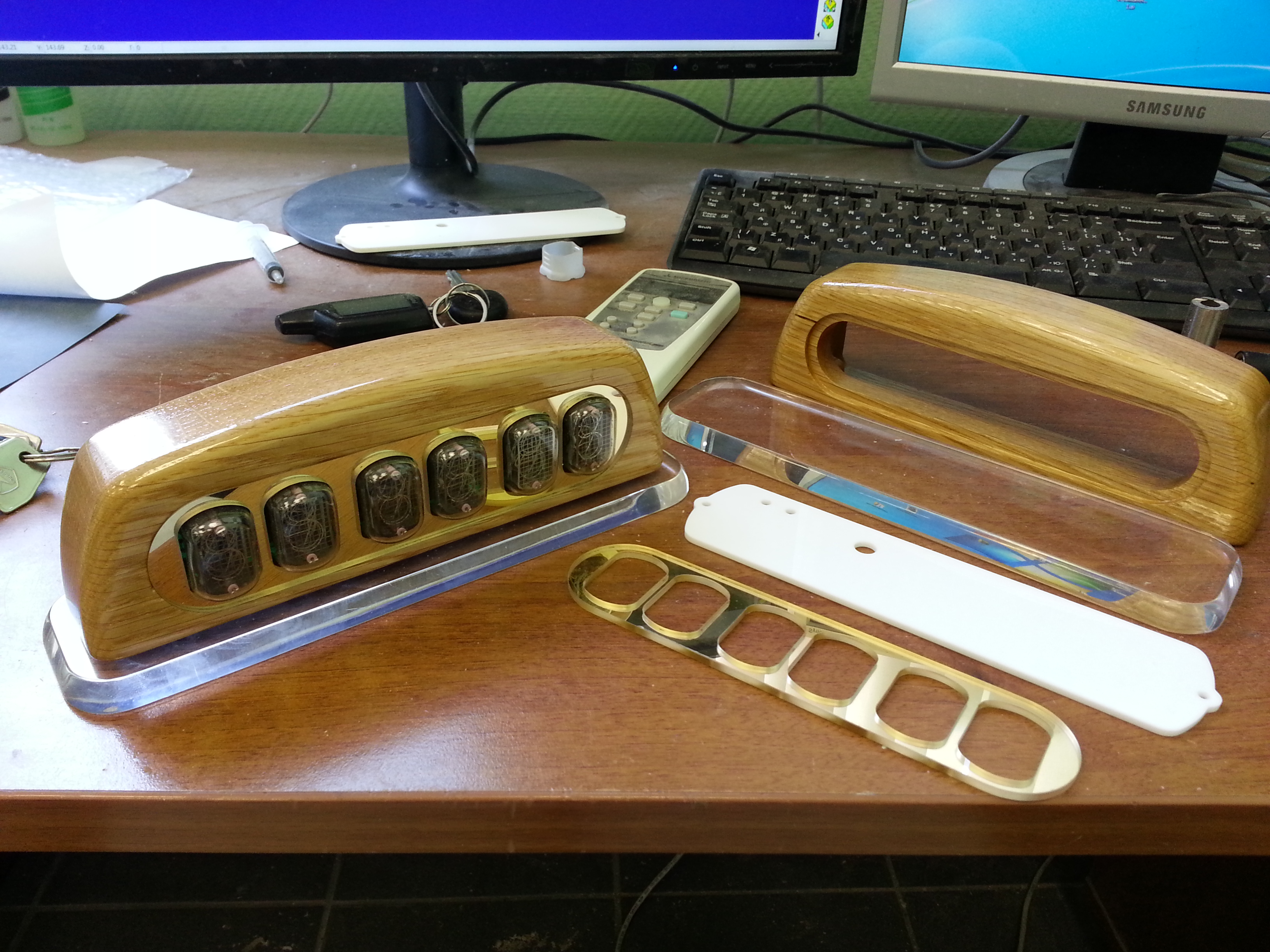

вот еще часики на лампах корпус на чпу из дуба +элементы из оргстекла чпу+полировка

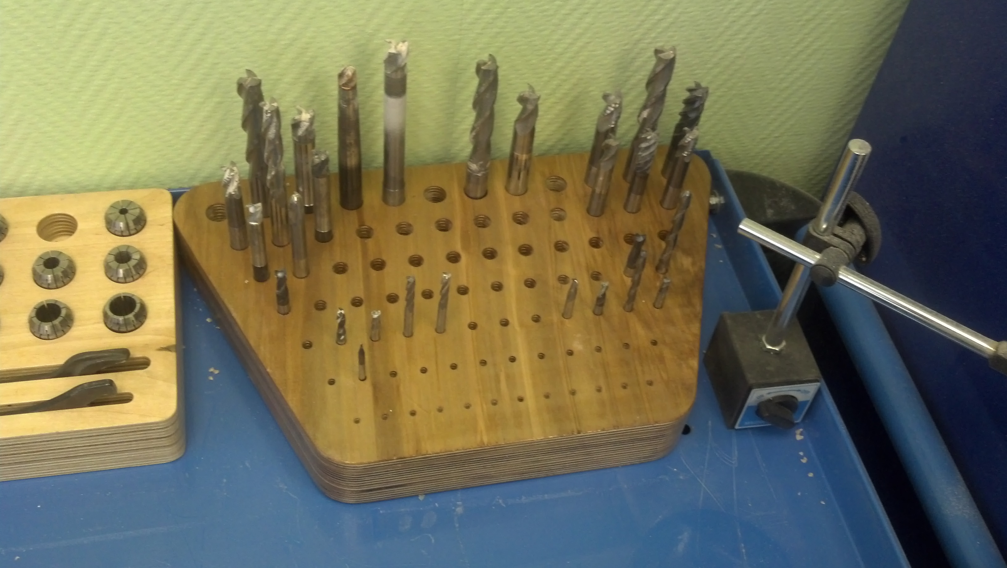

инструмент должен быть на все случаи жизни и когда его много к хранению особый подход. а также некотрый самодельный инструмент в том числе мини полировальная машинка на базе инструмента PROXXON

Часы суперские :good:
Сколько ушло времени на полное изготовление?
Re: мои небольшие изделия
Прикольные часики :)
Что за микруха в качестве часов?
Газорязрядными лампами управляет к155ид1?
схема отсюда http://radiokot.ru/forum/viewtopic.php? ... 12678e029c по времени часа 4 на пайку ну и два корпуса за день зделал неспеша
Чувствуется опыт, если за день , да не спеша
Я худею без баяна http://www.ebay.com/itm/IN-18-NIXIE-TUB ... 35cae3ce54
http://www.ebay.com/sch/i.html?_trksid= ... &_from=R40 полезу на чердак лампы газоразрядные спасать :)
да... и кто бы подумал!! :hehehe:
нафиг баян!!! выбрось!!! лампы спасай!!! :hehehe: :hehehe: :hehehe:
