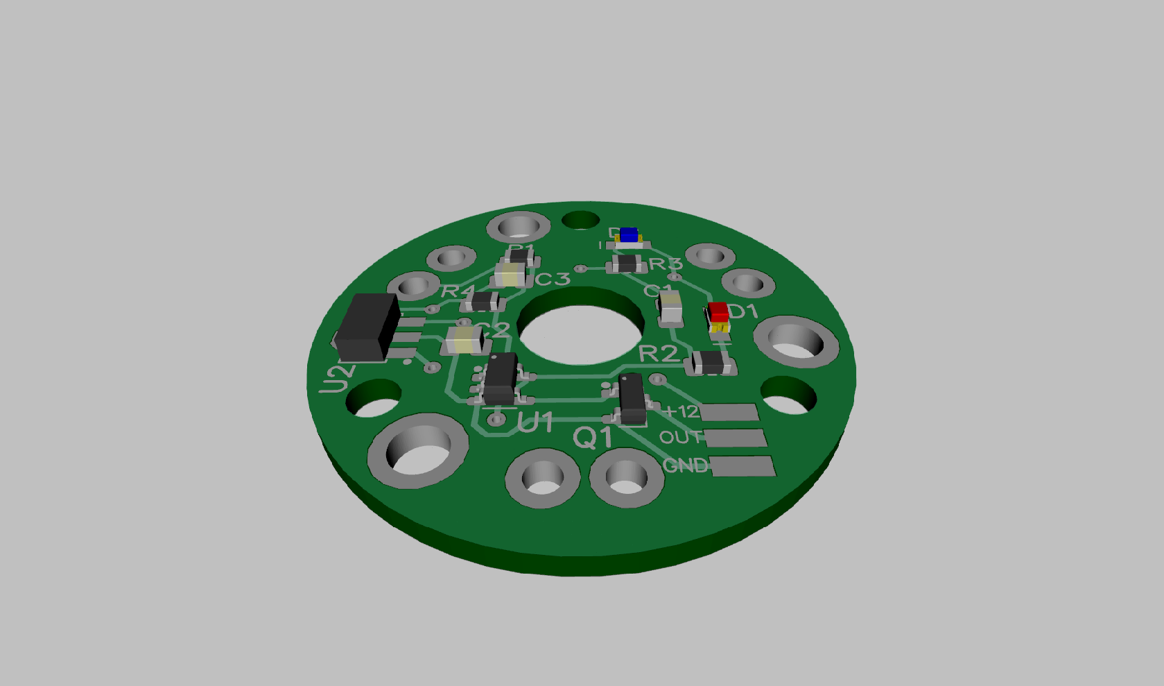

Вспомнил молодость, накидал 3D модель платы, возможно она поможет в дальнейшем исключить косяки при повторении устройства
Модель в солиде не так красиво выглядит, нет дорожек, но всё же.
Кстати при добавлении этой платы в сборку автора становится явно видно что элементы упираются в части центроискателя
PCB.png (4191 просмотр) <a class='original' href='./download/file.php?id=188665&sid=9cb9a400f0660dff38afd9716df194bb&mode=view' target=_blank>Загрузить оригинал (83.01 КБ)</a>
