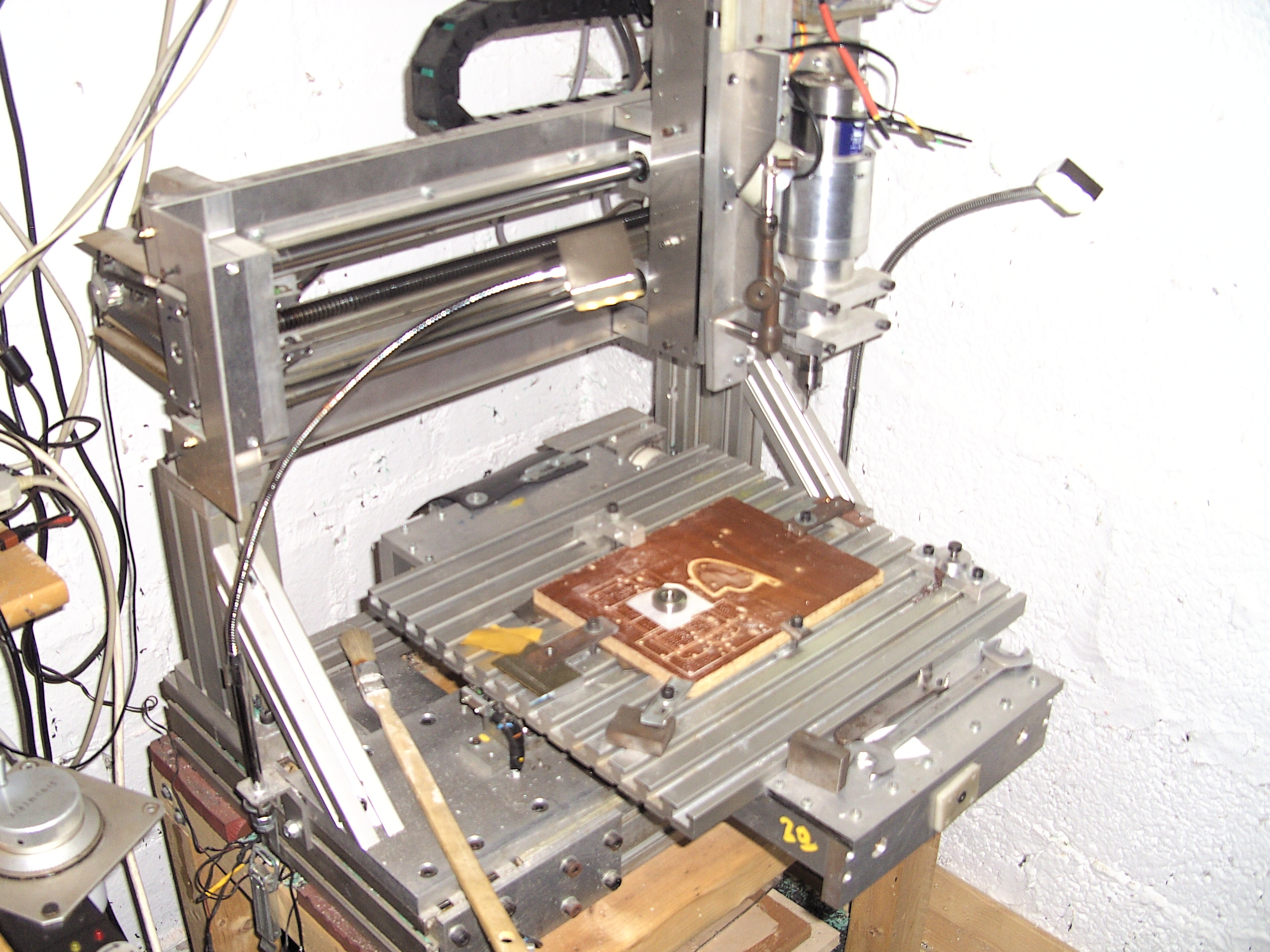

Потом потехоньку собрал вот это чюдо-юдо:Рабочее поле стала Х 350 Y 270 Z 105
Graver.JPG (17926 просмотров) <a class='original' href='./download/file.php?id=177796&mode=view' target=_blank>Загрузить оригинал (2.78 МБ)</a>
Сначало на шаговых маторах,но мне эта музыка быстро надоела,нарвался на серво платы с УХУ,
зделал платы,споял,на удевление сразу заработало,коротенькое видео с серваками,сначало поставил
скорость свободного перемещения на 10м/мин,так гравер у меня чуть со стала не спрыгнул,6м/мин тоже норм.
https://www.youtube.com/watch?v=o2Iab6hyzvg

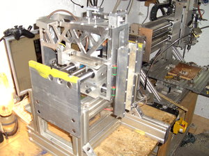

В 2012 поставиле мне на Работе ДМУ 70 пяти осную,ну и загарелось,хачю тоже такую,только маленькую,
начал потехоньку,а потом в 2014 вапал в осадок на пять лет,сейчас оклемался моленько,делаю дальше.
Фотки делал сегодня,не ругайтесь,лучше не получается,фотик дерьмо.

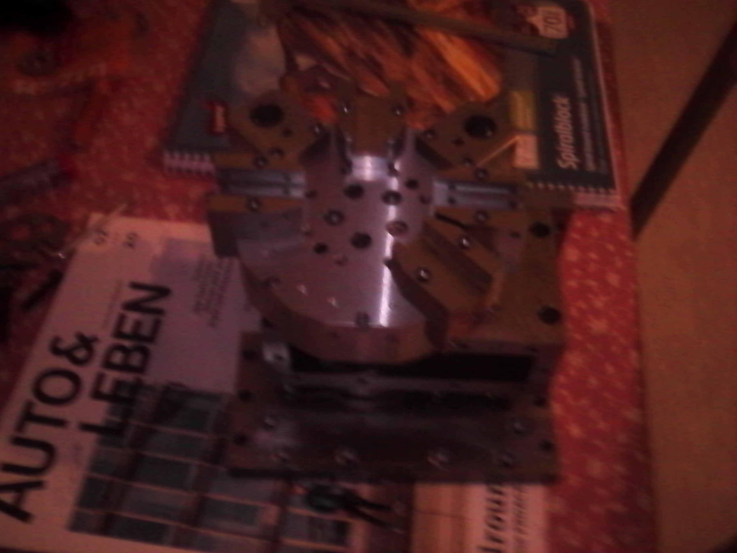

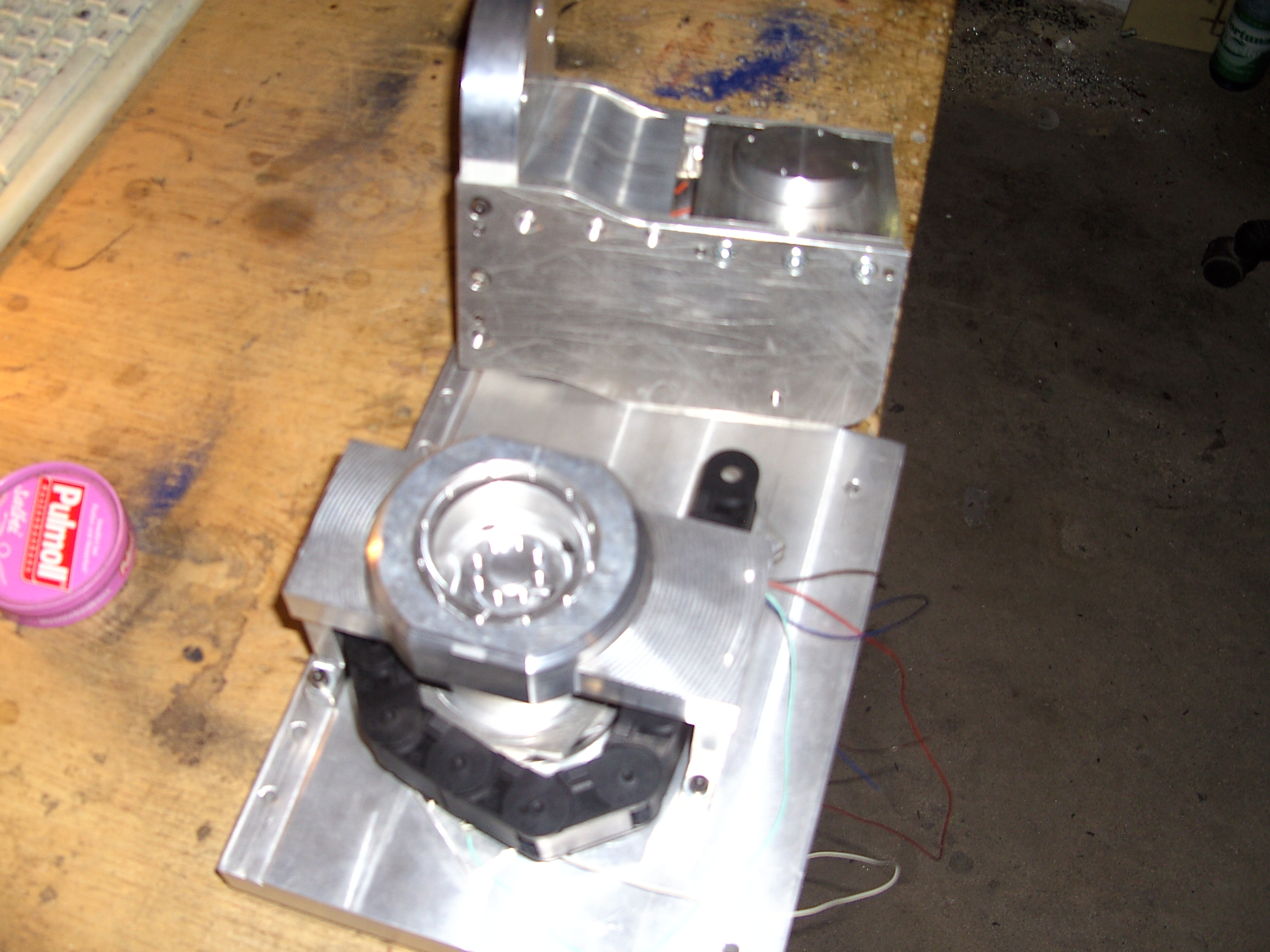

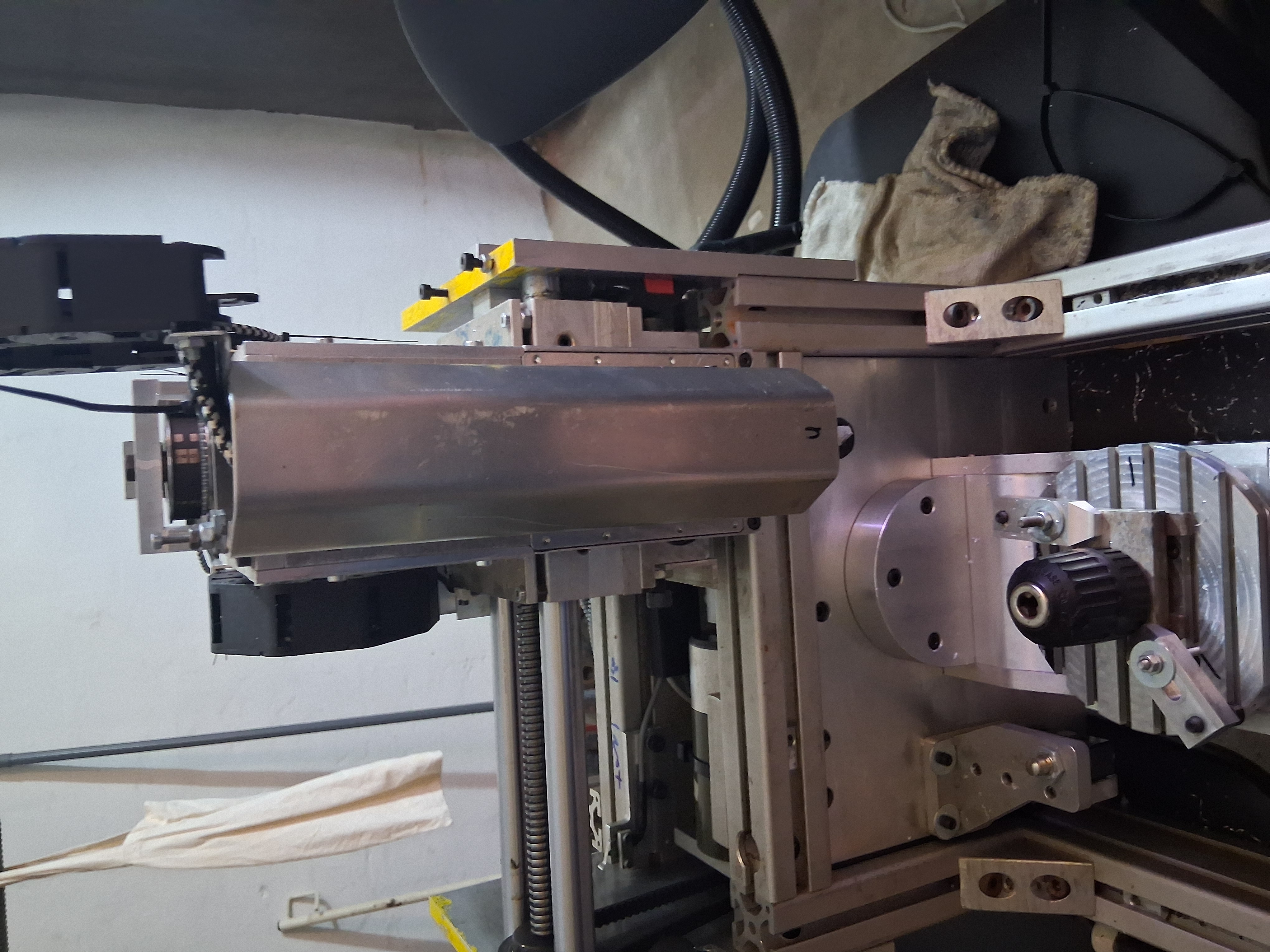

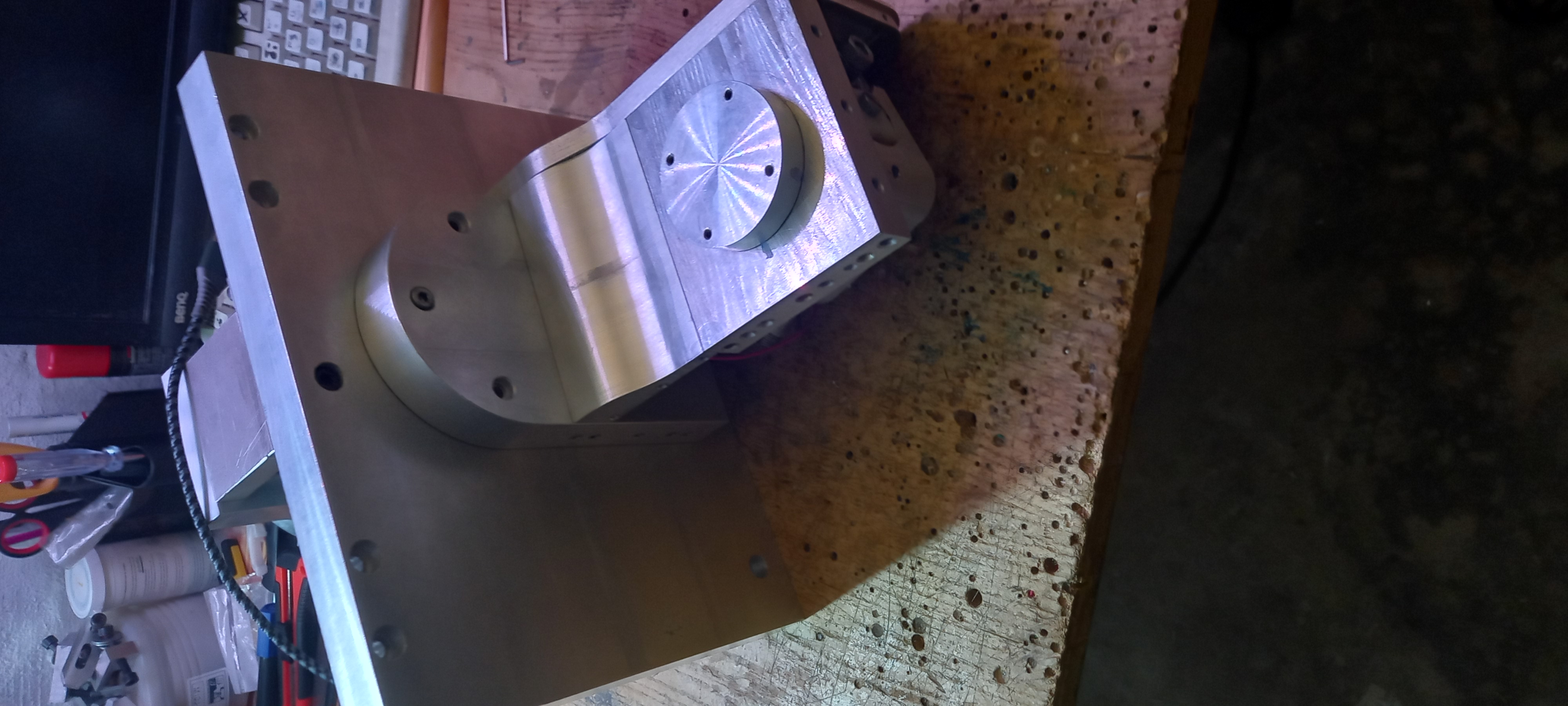

Каркас:X 160 Y 140 Z 100
karkas.JPG (17926 просмотров) <a class='original' href='./download/file.php?id=177797&mode=view' target=_blank>Загрузить оригинал (2.88 МБ)</a>

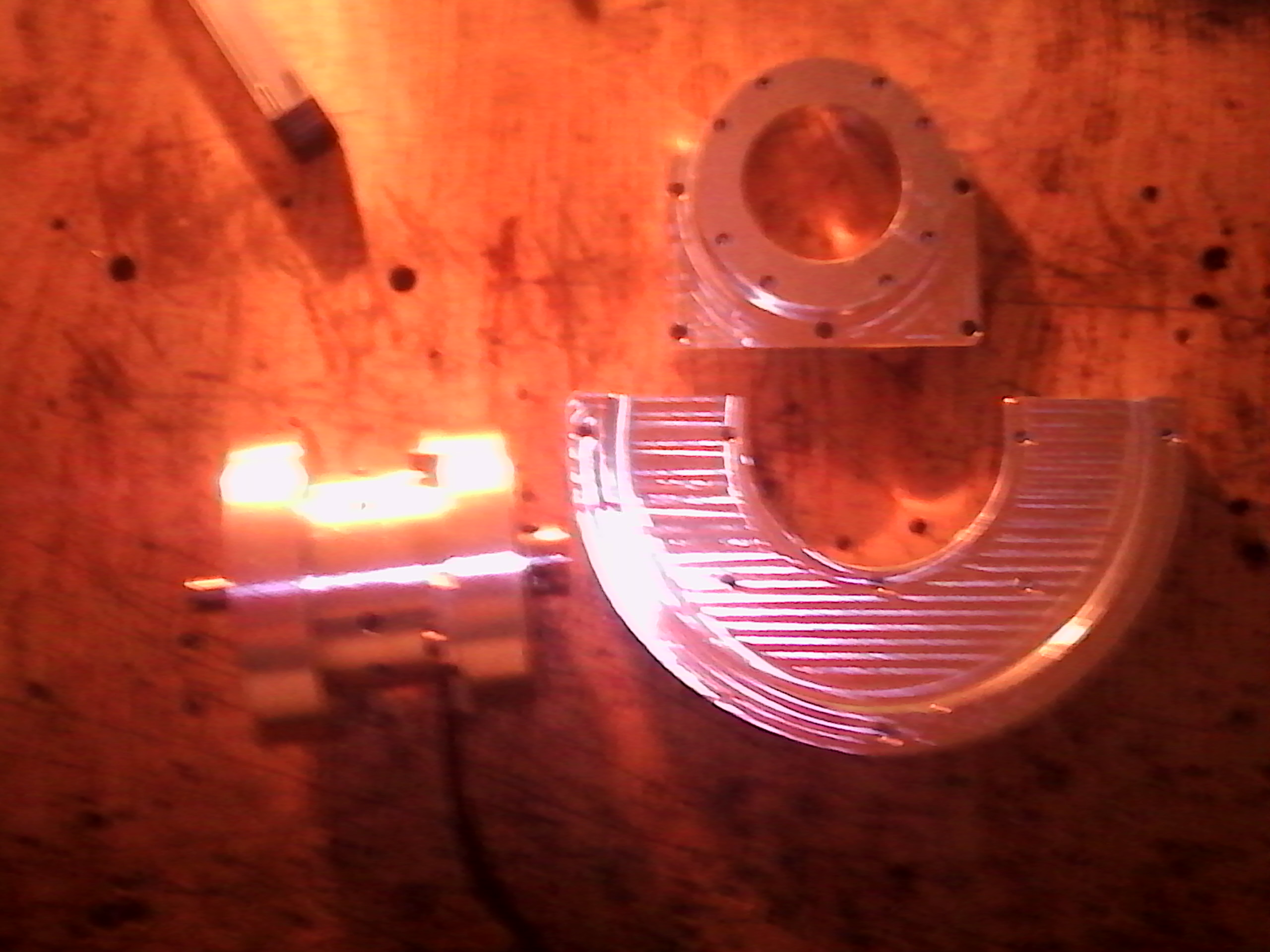

B и C ось,где-то так,
B,C 1.JPG (17926 просмотров) <a class='original' href='./download/file.php?id=177798&mode=view' target=_blank>Загрузить оригинал (2.42 МБ)</a>
B,C 2.JPG (17926 просмотров) <a class='original' href='./download/file.php?id=177799&mode=view' target=_blank>Загрузить оригинал (2.22 МБ)</a>
B,C 3.JPG (17926 просмотров) <a class='original' href='./download/file.php?id=177800&mode=view' target=_blank>Загрузить оригинал (2.57 МБ)</a>
С черевячной каробкoй 1:27,Б с,как вы гаварите?Гармошка? 1:160,
всё пока моленько застапарилось,не магу найти подходящий движок на B,чтоб с двумя осями был,
тармаза пришпандорить,а то после нажатие ехстренной красной кнопки,и отключения лепездричества
B падает вниз под своим весом.

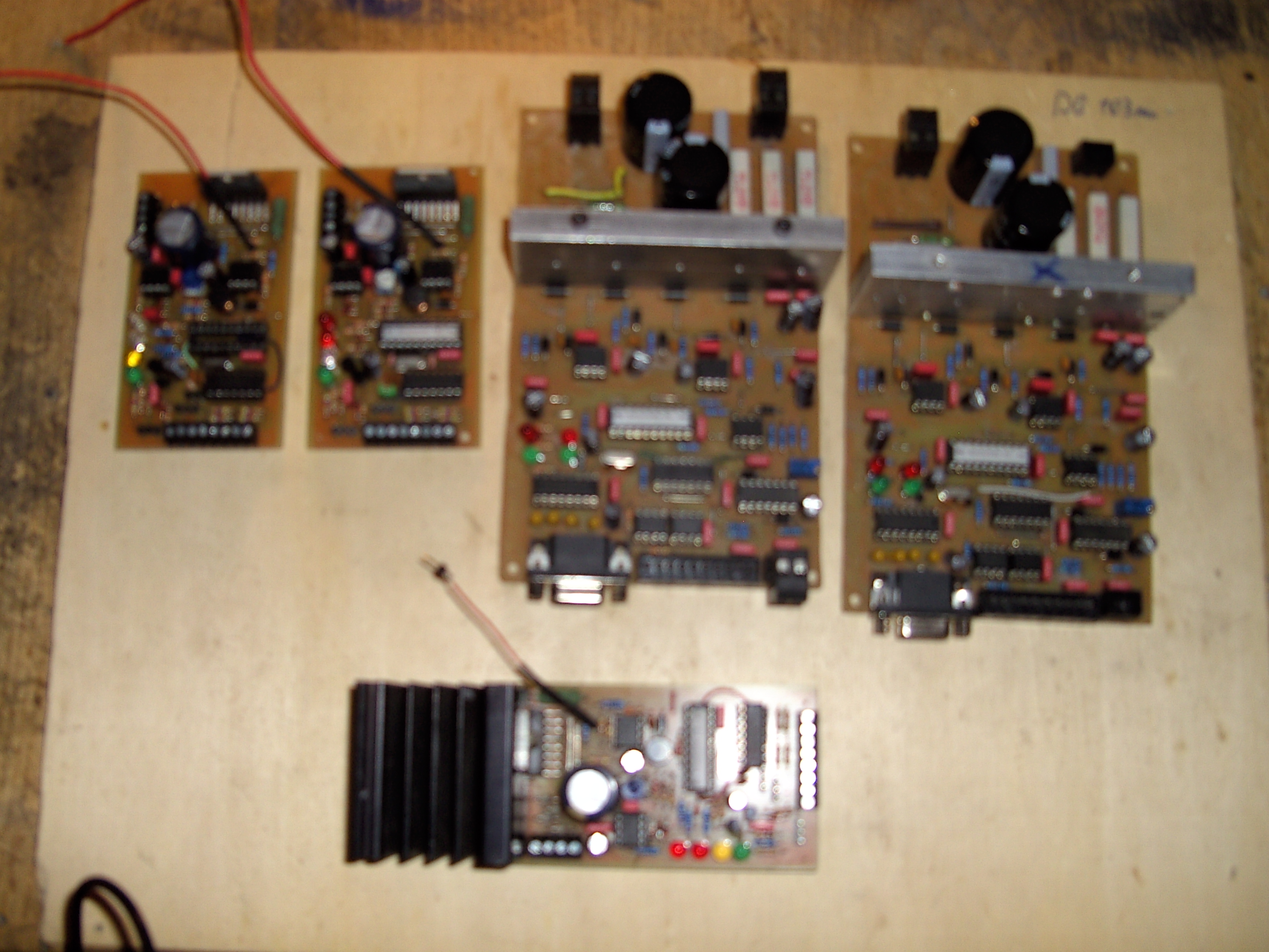

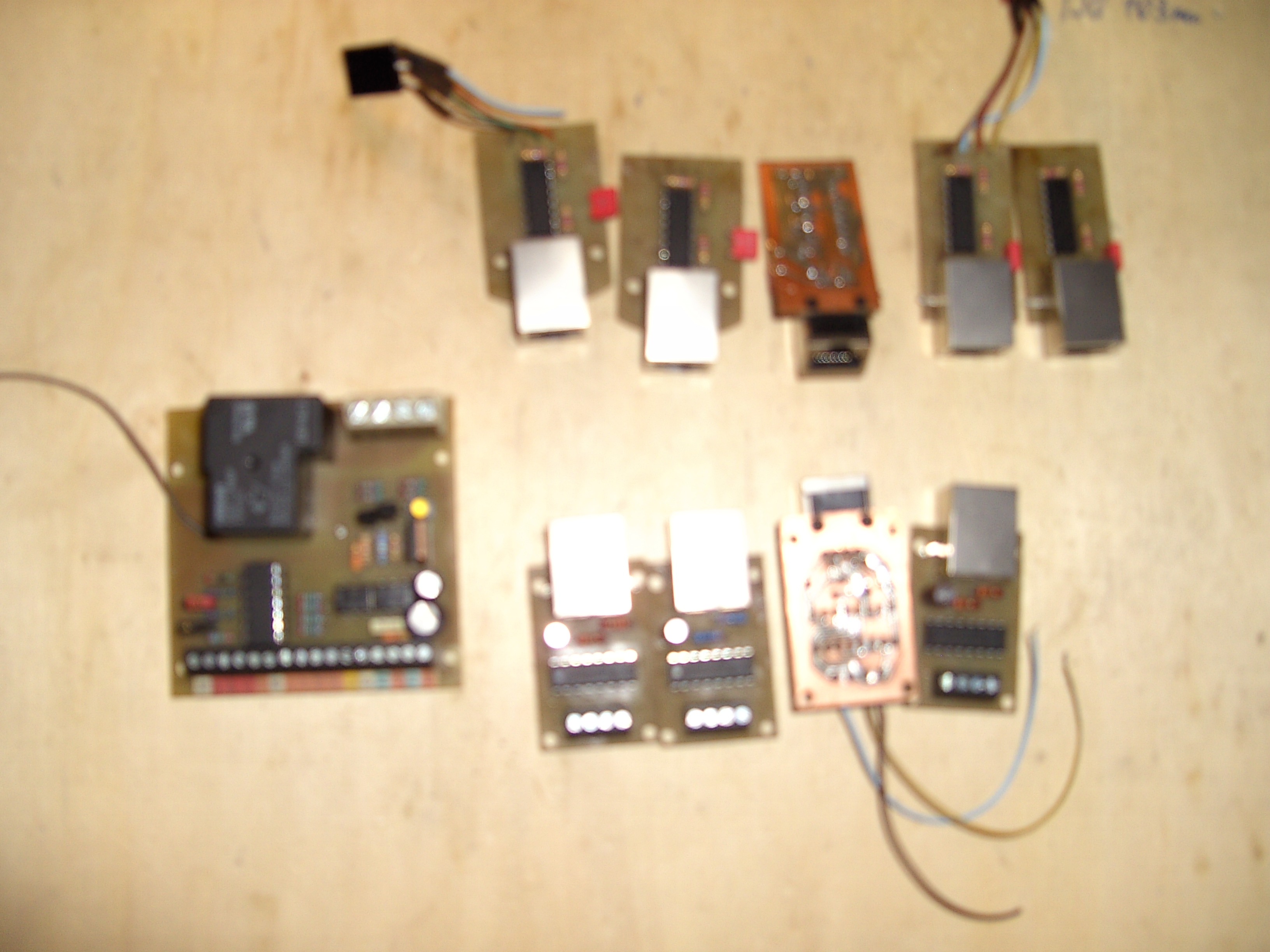

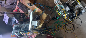

Липиздричество:
две платы UHU стандартные от 2005 года и три маленькие,для моторов до 30 Ватт за глаза.
Релле,для отключения тока и диффиренциальные платы для передачи сигнала от Хедс на UHU.
UHU.JPG (17926 просмотров) <a class='original' href='./download/file.php?id=177801&mode=view' target=_blank>Загрузить оригинал (2.42 МБ)</a>
Relle,diff.JPG (17926 просмотров) <a class='original' href='./download/file.php?id=177802&mode=view' target=_blank>Загрузить оригинал (2.13 МБ)</a>

Что-то у меня шаг вперёд,два назад
вошкаюсь потехоньку с Пятиосным станочком,
Три оси можо сказать гатовы,маторы на месте,концевики все стоят,ток подсоеденяй и вперёд.
Ну решил занятся поворотками,хоть мотор на В ось еще ненашол,но надо делать,и так уже пятый
год пашол как начал.

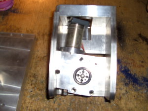

Взялся за С ось,а она то на место не лезет,матор сильно длинный,но это не проблема,там надо было пару
милиметров стругануть,чтоб встал на место,а проблема в том,что маторчик то игрушечный,и как оказалась,
пока червячный редуктор люфтит,всё замечятельно,только стоит выбрать люфт,всё,не тянет бедный.
А мне Люфт нафиг ненужен,в других местах наберётса.
Ну что,ставим Шаговый,один в закрамах нашолся,а драйвер шаговый,да драйвер,был у меня один на три оси,да и тот по
пьяне подарил.Откапал в каробке,лет десять назад паял,чудо ушедшей эпохи,прошлого столетия,хотел я сказать,
L297 с двумя L6203.
Блин,Ребята,десять серваков,десять серводрайверов лежат,а шагового нормального нема.
А шаговые даже очень неплохи,на правельном им месте,крутящий момент в норме,
короче,поставил шаговый,ох,что за музычка Ребята,я вам скажу.
Поганял с два часика,не думайте,что я эти два часа рядышком сидел,пошол дамой,поабедал,телик посматрел,
спустился потом в подвал,а часики индекаторные Нуль показывают.
ОТК приняло,ток драйвер путёвый приобрести и Сотовый нормальны купить,а то с этого только званить можна,видео
очень отменное получилось и Сотовый нормальны купить,а то с этого только званить можна,видео очень отменное получилось
[youtube]https://www.youtube.com/watch?v=XJ9FqEJ7DCE[/youtube]

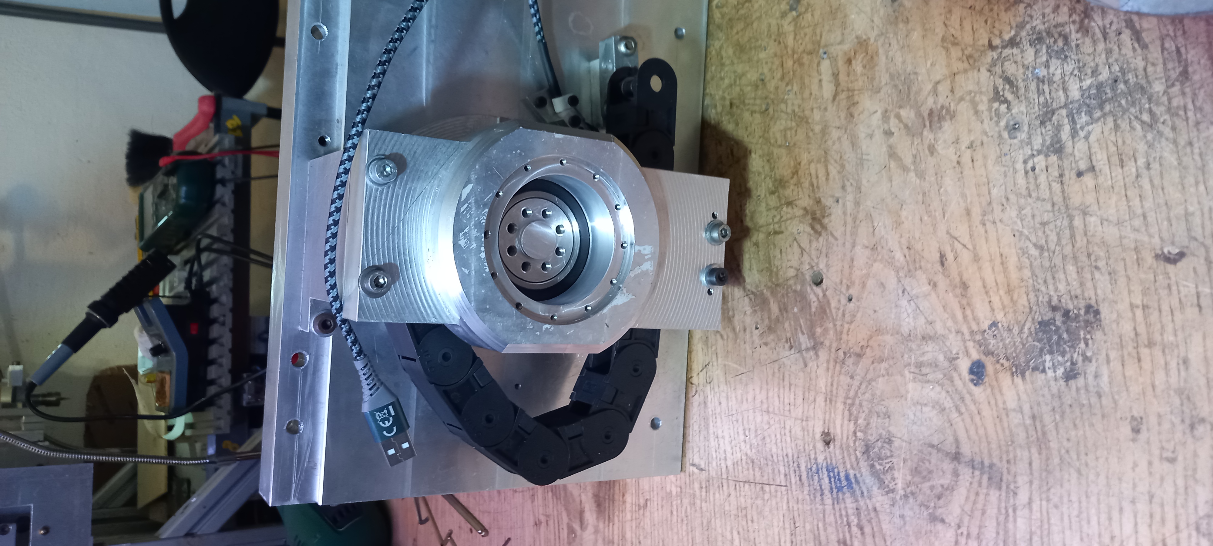

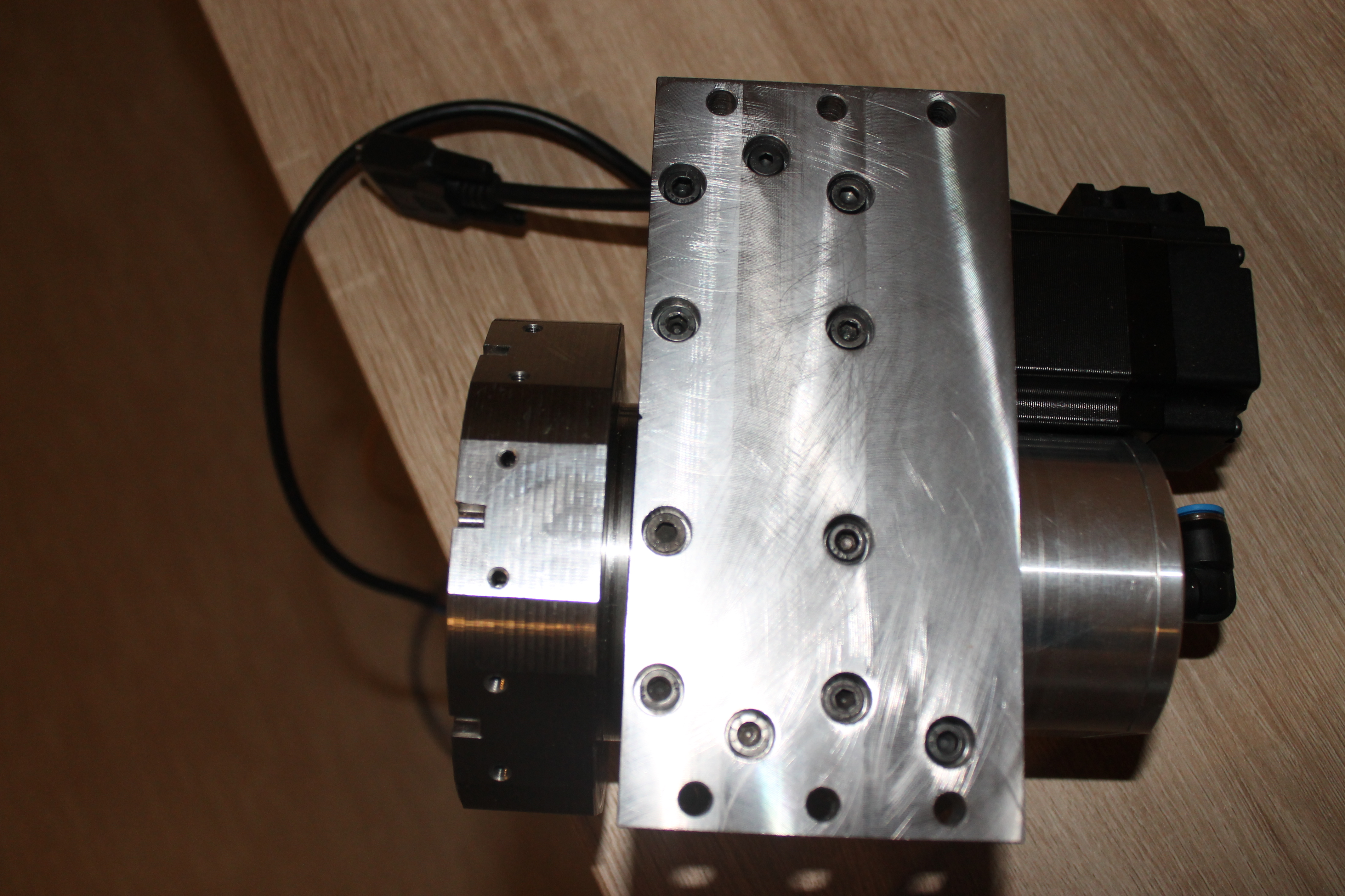

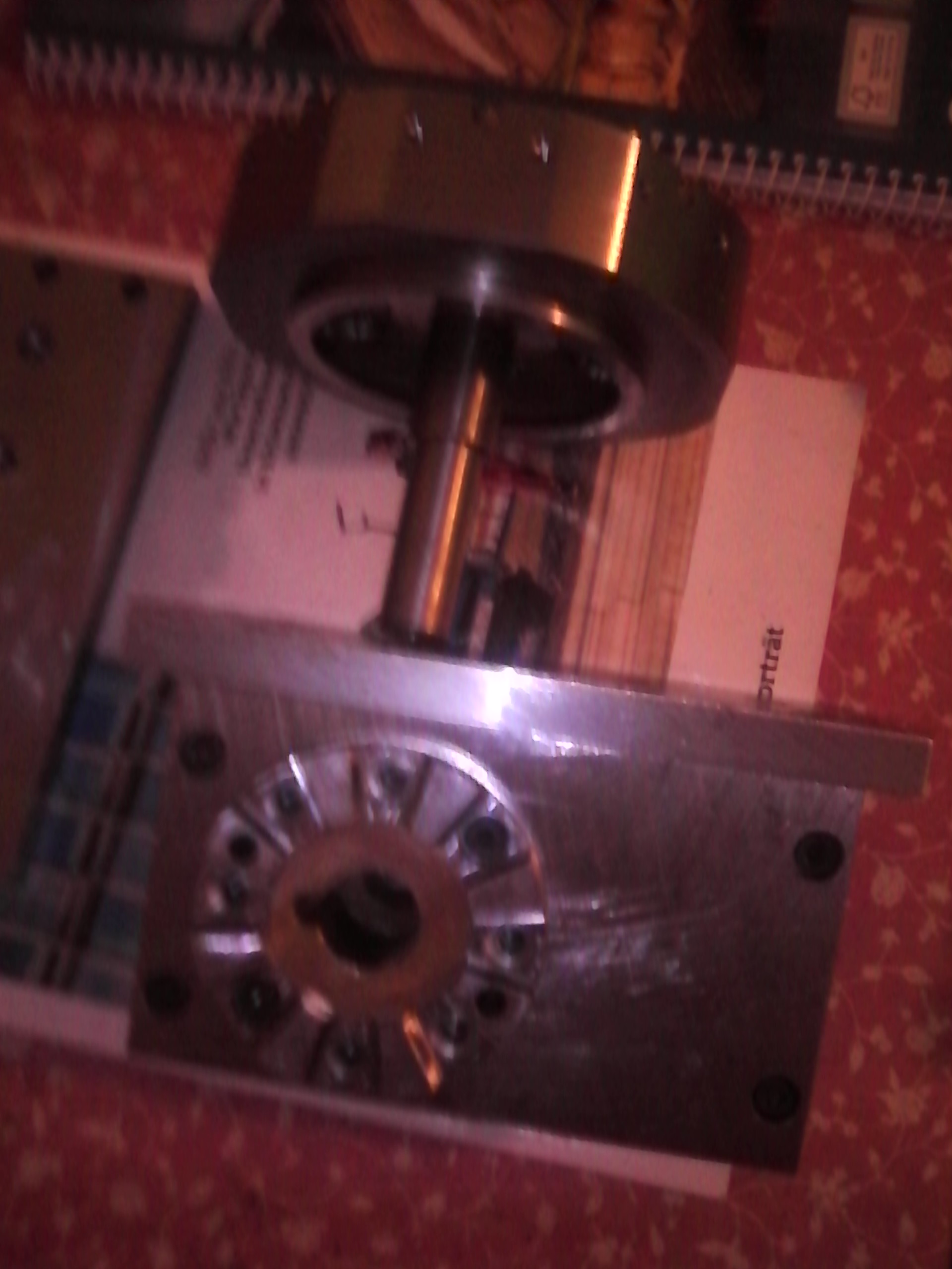

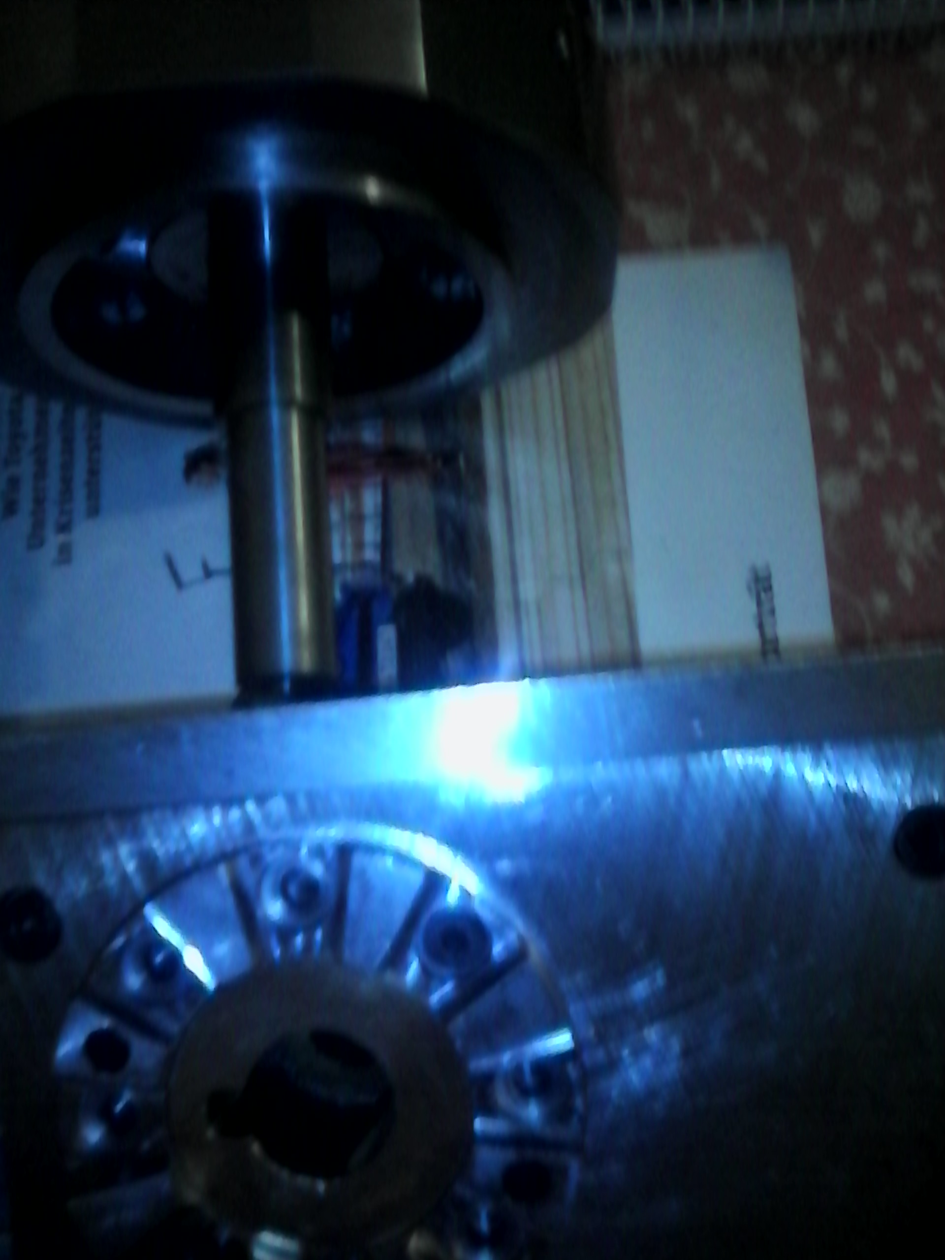

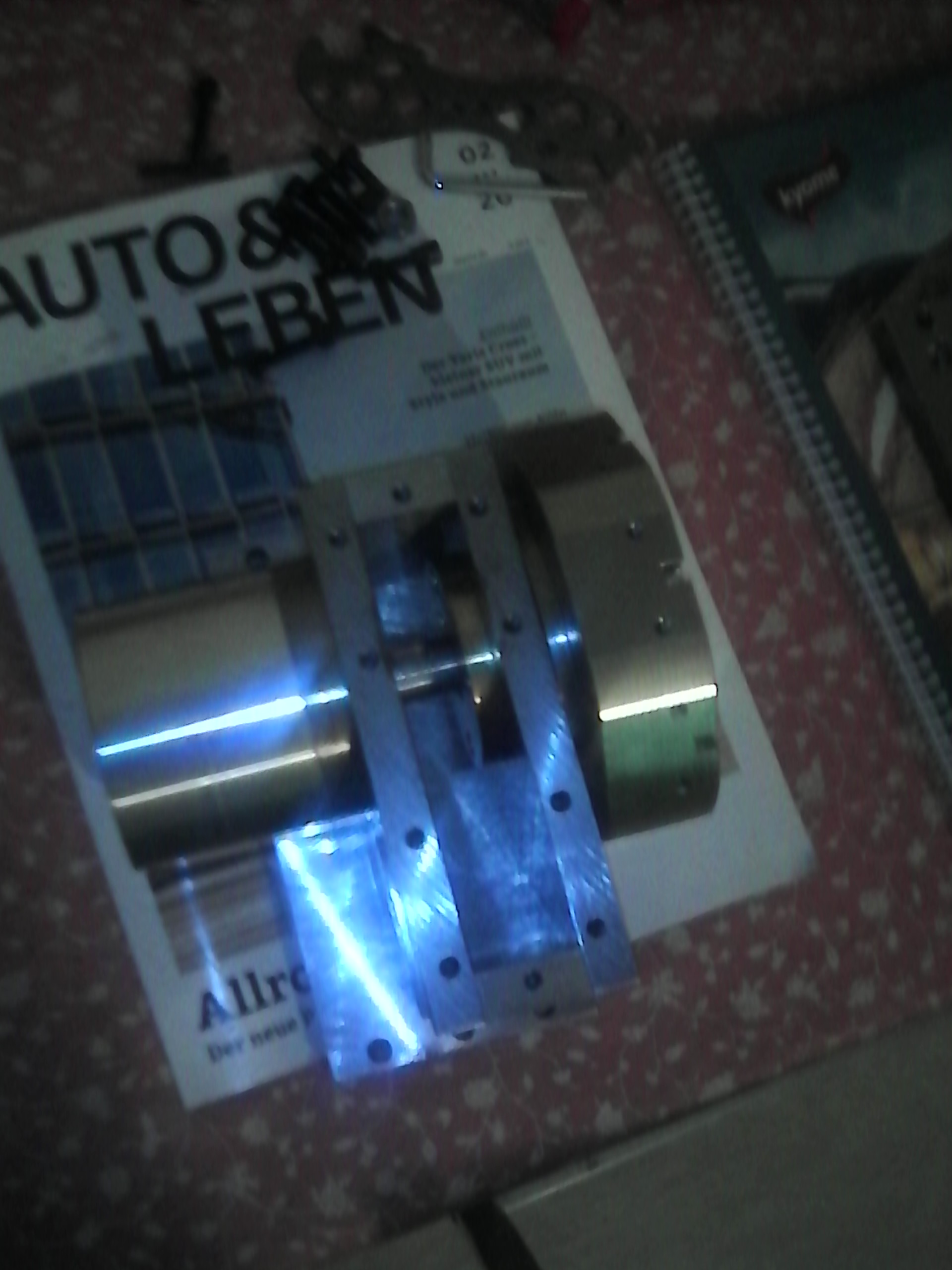

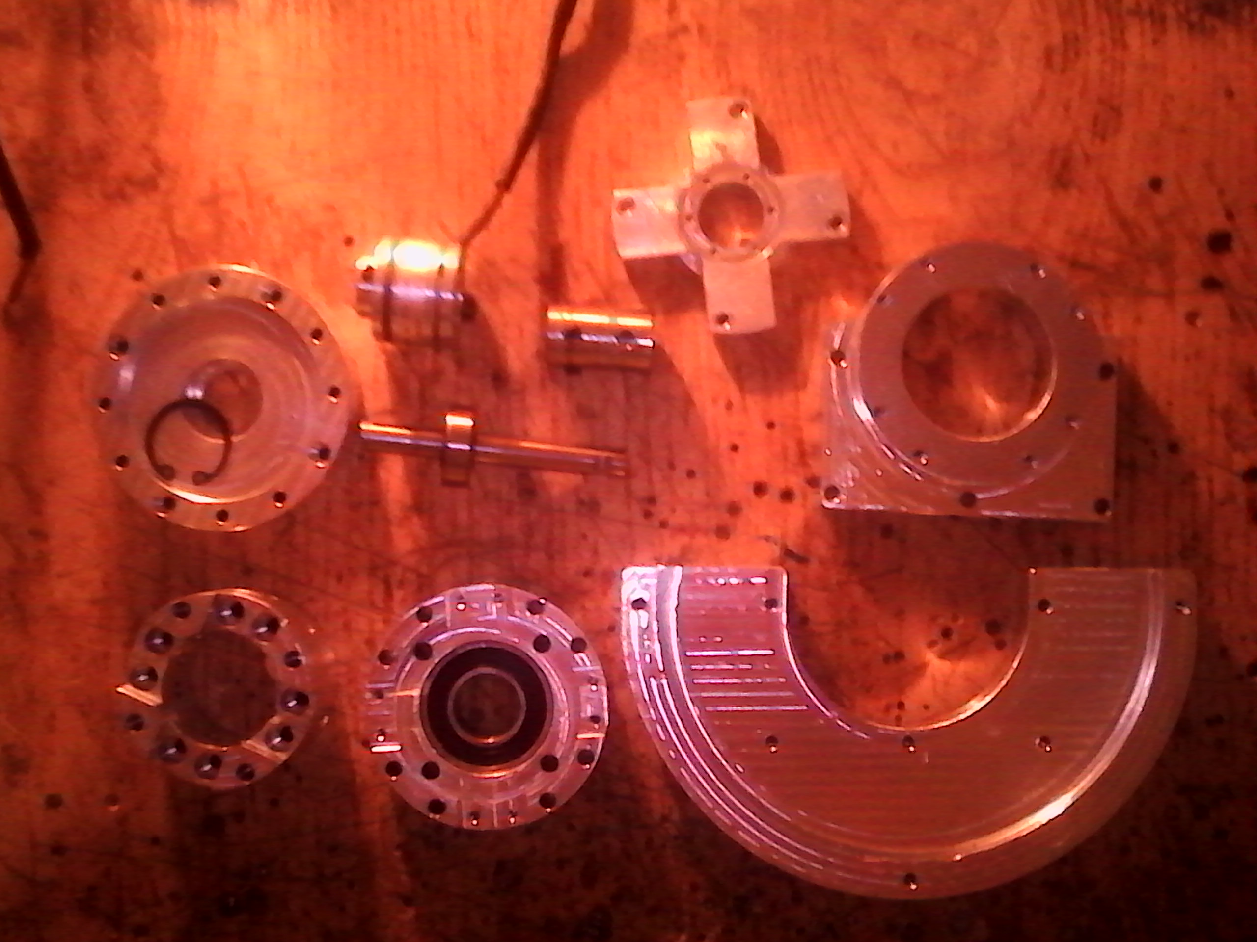

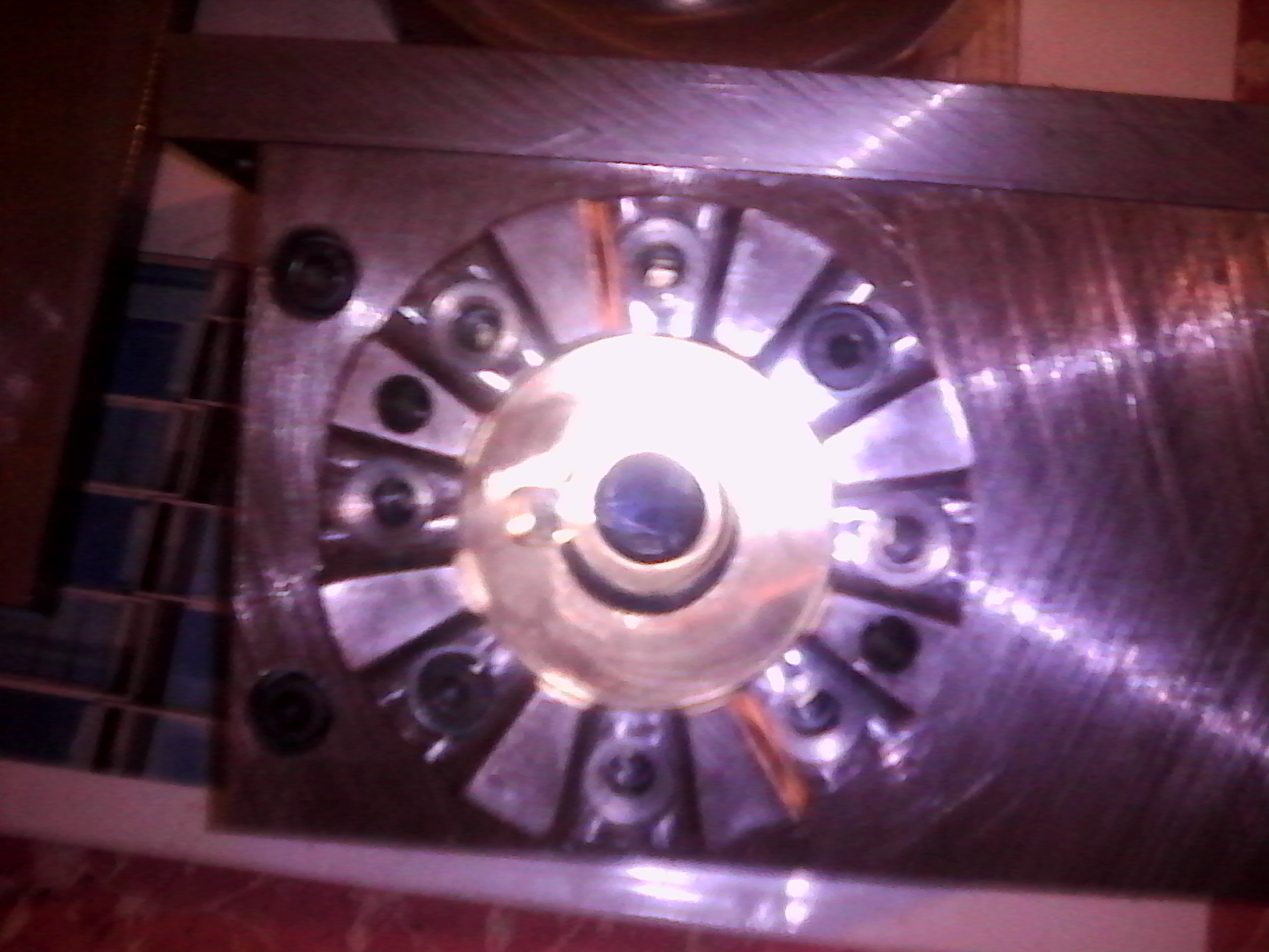

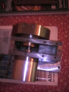

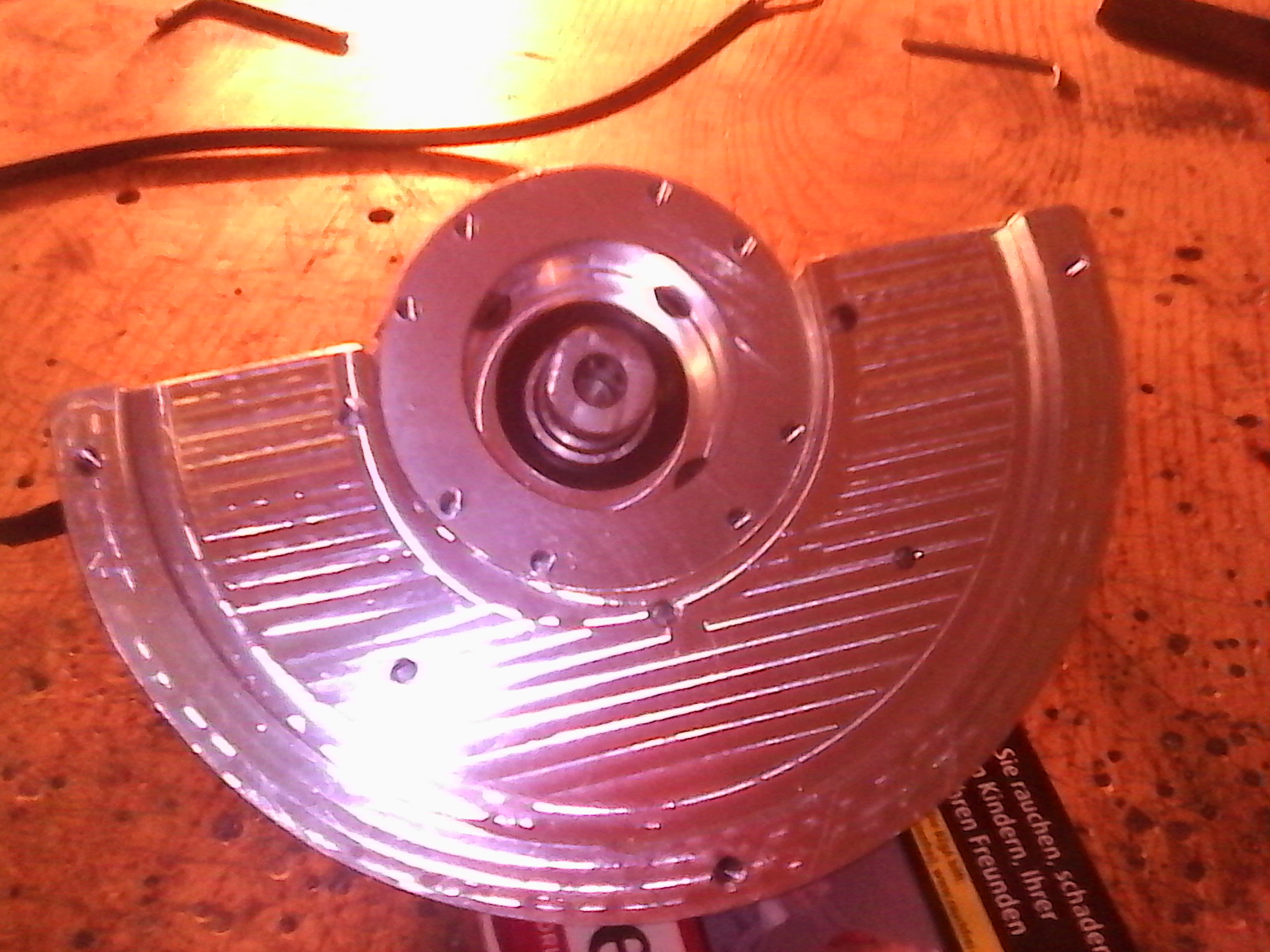

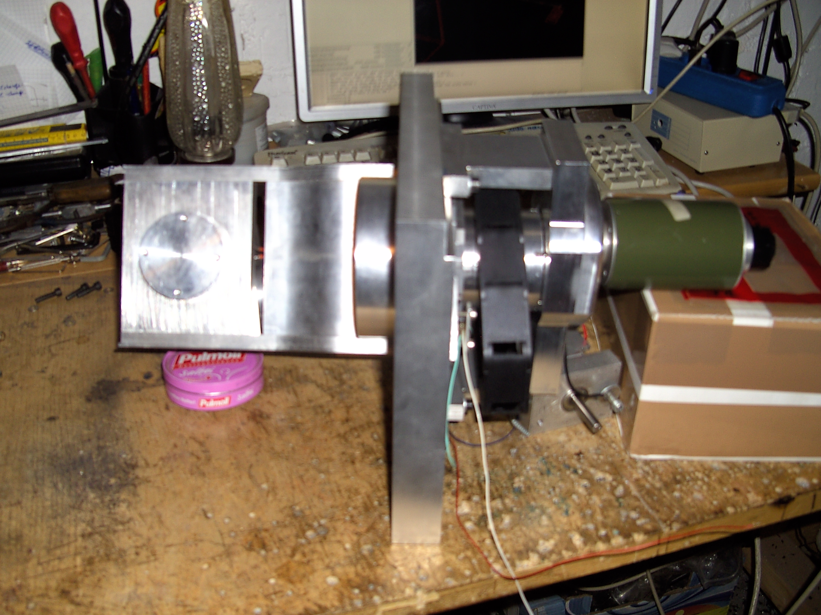

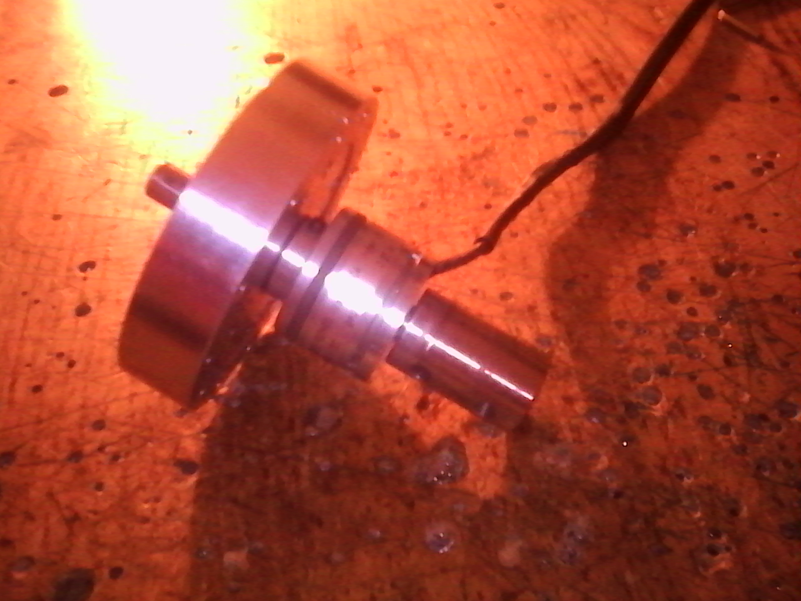

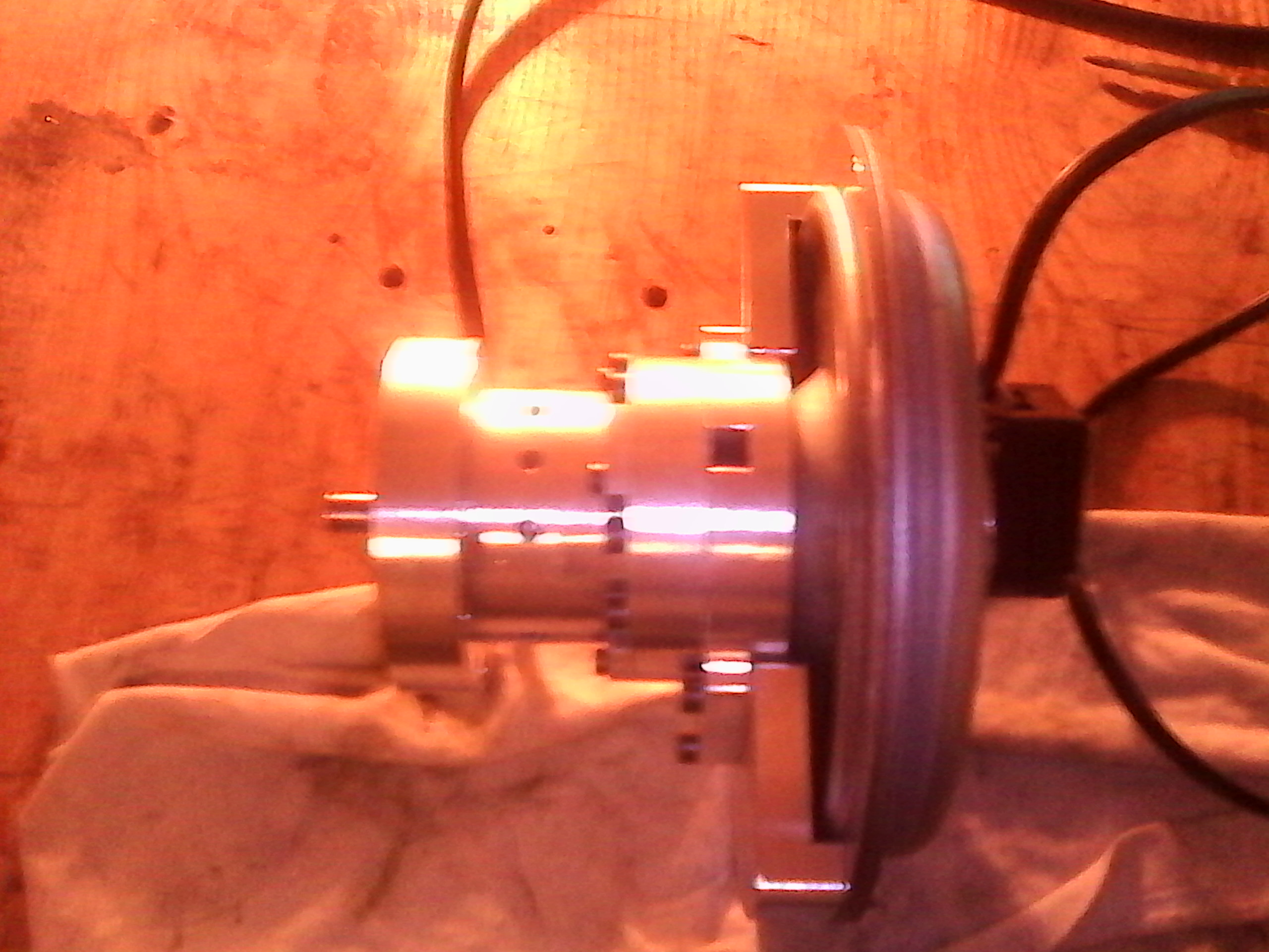

Привет всем,продвинулся маленько с пяти осевым станочьком дальше.
Долго искал серву с двумя валами,чтоб на один один вал тормоза а на другой гармошку зацепить,
нифига не нашол,решил делать из того,что есть,тормаз есть,серва есть,гармошка есть,вот как
это всё вместе соеденить,думал,надумал и сделал,запихал тормаз между гармошкой и сервой,раз
пять разбирал,пока зазор подобрал,должон быть между 0,15-0,25 мм,ну то 5 соток много,то мало,то тормоз не срабатыватет,
то дребезжыт,как трещетка, дабил всё таки.
Всё делал на своём станочьке,перехадную втулку только на работе делал,охота было вал цельный,но единственный
токарь,русский,на бальничьке,а к немцам даже не стоит подхадить.
получился вот такой сендвичь,из восьми деталей
IMG_20200922_140502.jpg (15177 просмотров) <a class='original' href='./download/file.php?id=186348&mode=view' target=_blank>Загрузить оригинал (608.61 КБ)</a>
IMG_20200920_172435.jpg (15177 просмотров) <a class='original' href='./download/file.php?id=186350&mode=view' target=_blank>Загрузить оригинал (523.25 КБ)</a>
IMG_20200922_135755.jpg (15177 просмотров) <a class='original' href='./download/file.php?id=186351&mode=view' target=_blank>Загрузить оригинал (522.88 КБ)</a>
IMG_20200922_134710.jpg (15177 просмотров) <a class='original' href='./download/file.php?id=186352&mode=view' target=_blank>Загрузить оригинал (762.13 КБ)</a>
IMG_20200922_165401.jpg (15177 просмотров) <a class='original' href='./download/file.php?id=186353&mode=view' target=_blank>Загрузить оригинал (667.41 КБ)</a>
Механика,можно сказать гатова,не считая шпинделя,там тоже придётся голову поломать,

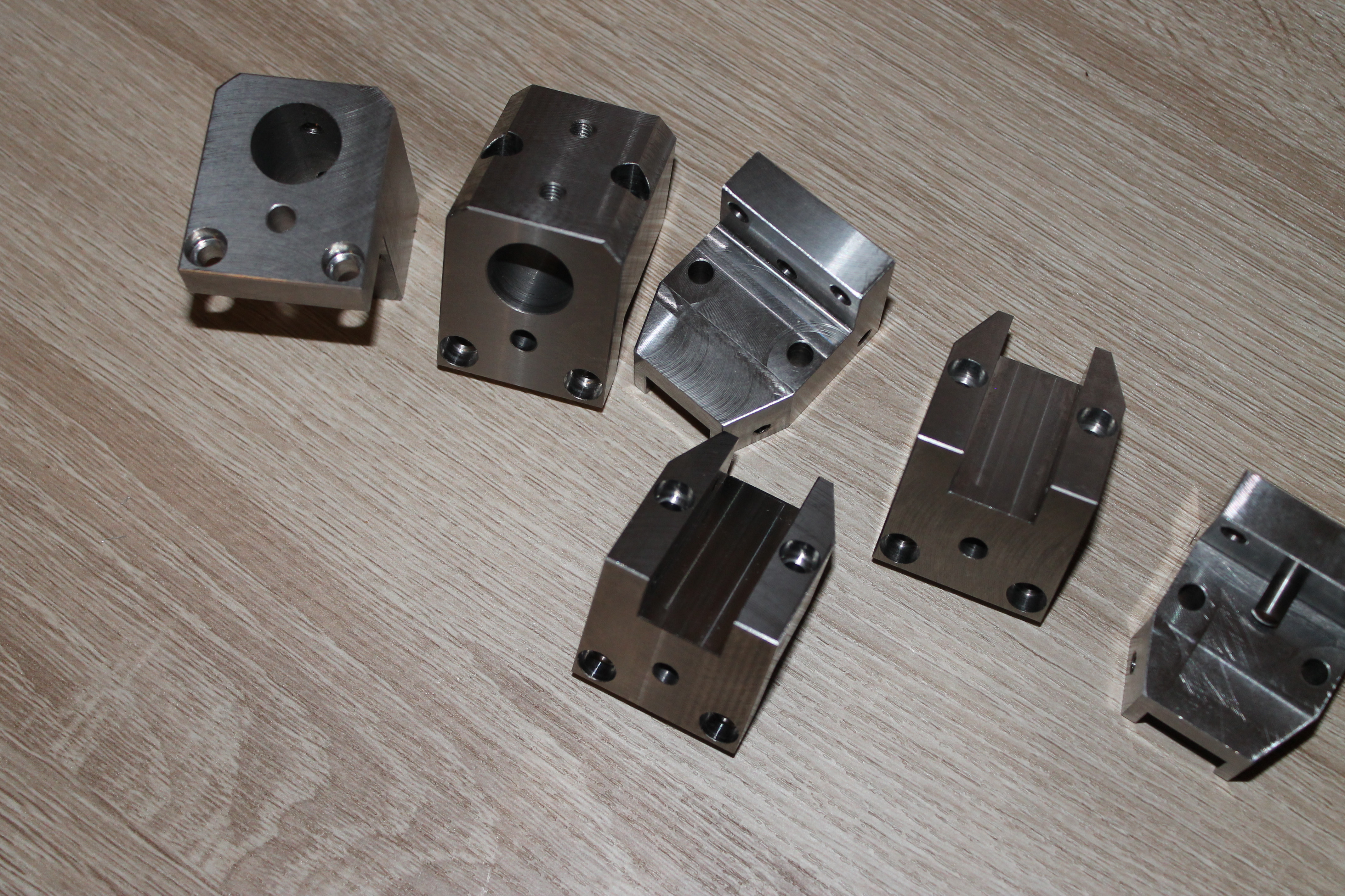

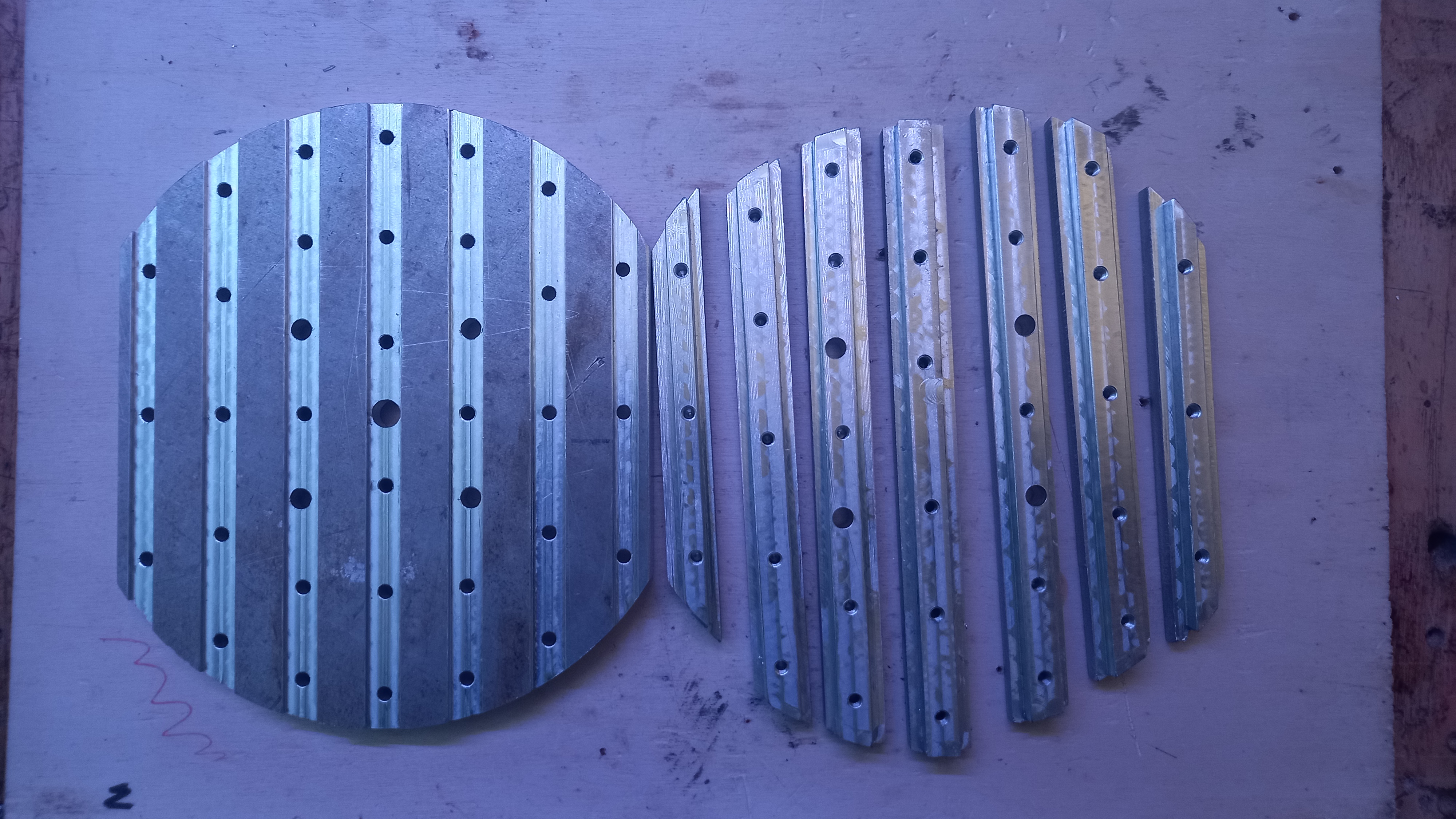

Привет Ребята,
что то пяти осевой нифига не сабирается.
Вот сменьщик на токарный начал,года три назад,но тоже маленько
не хватает,вроде гатово,но не савсем,такарного нет,кампрессора нет,всё через жопу,блин!
Вот такие пираги!

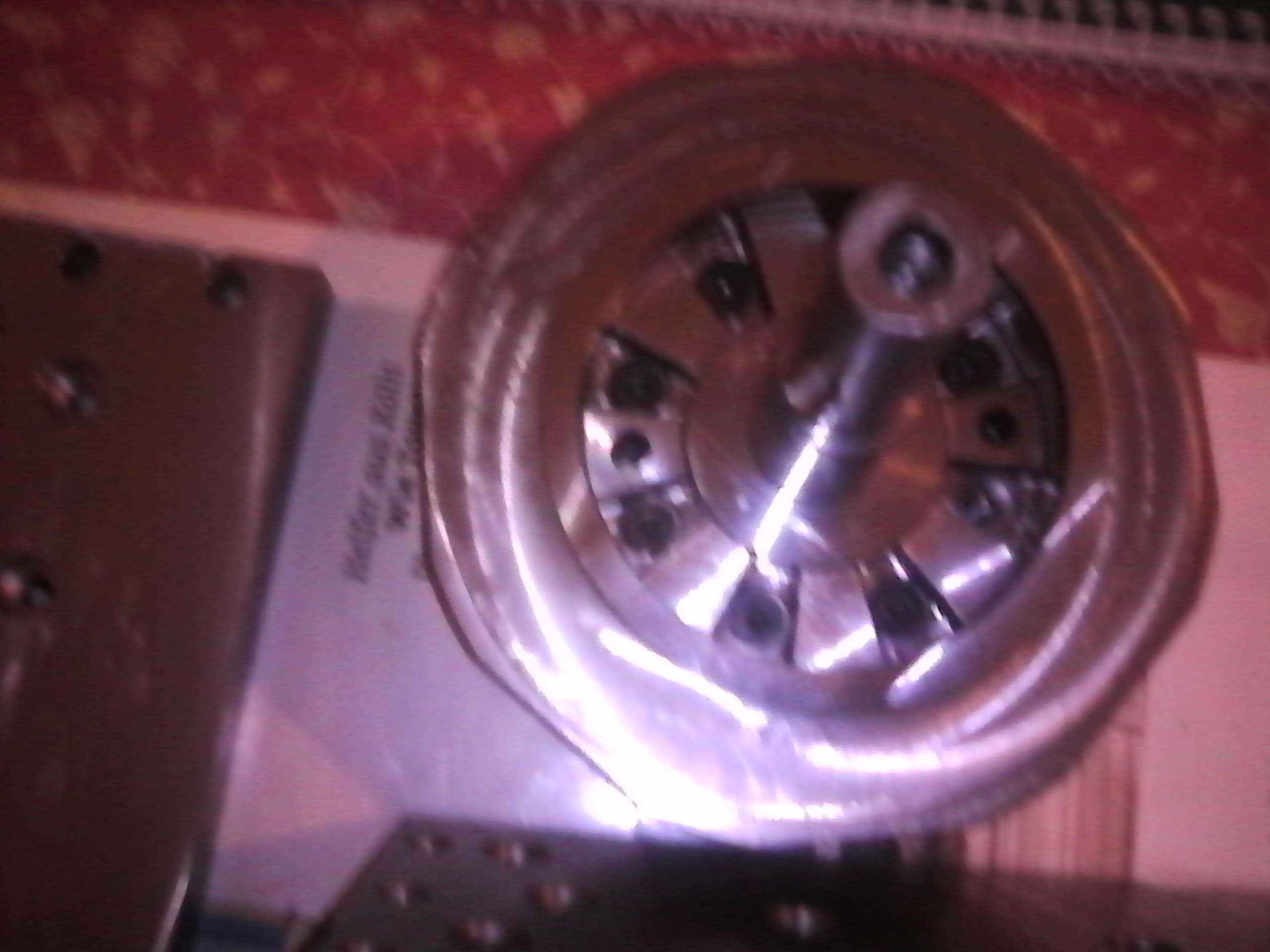

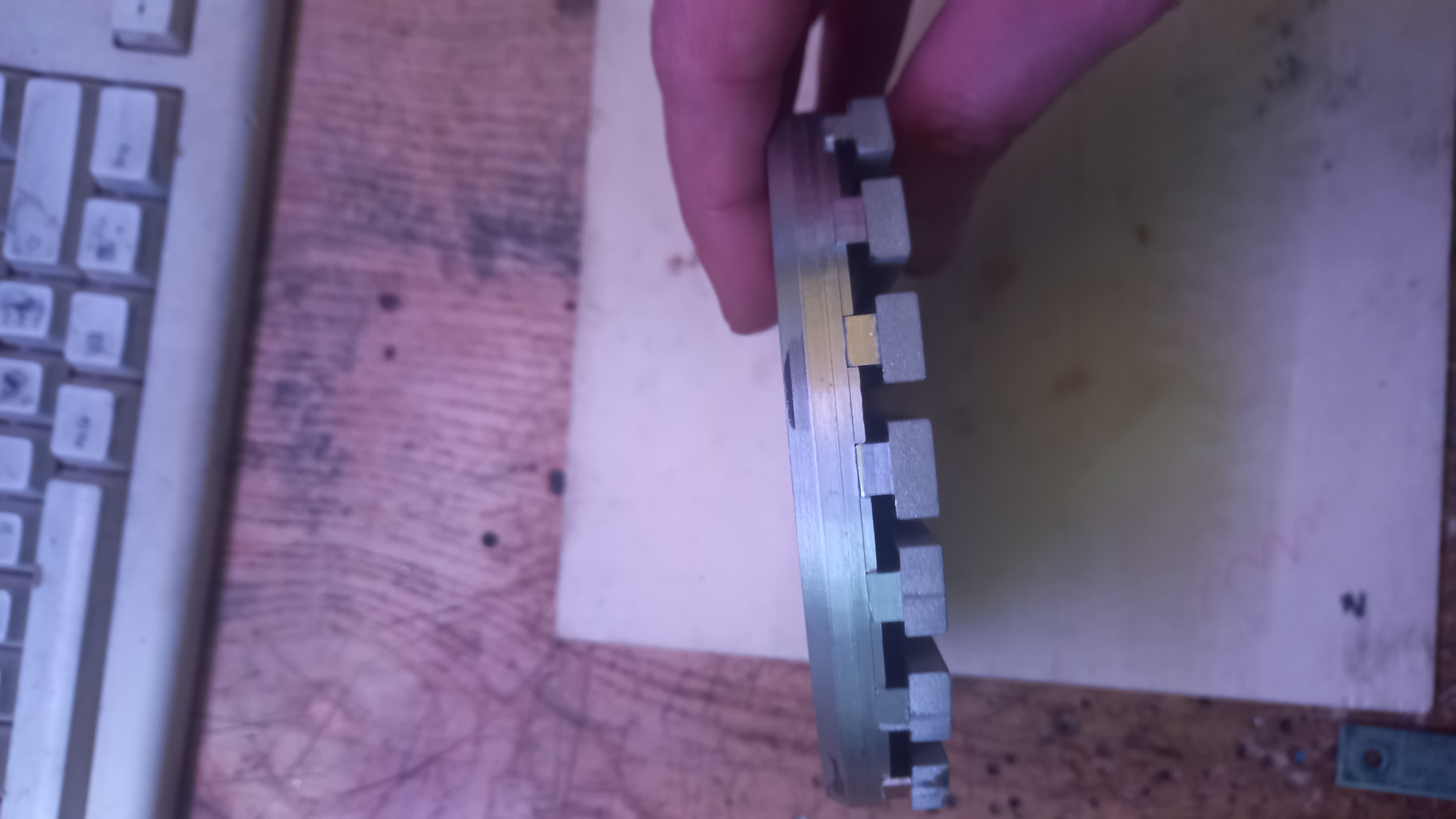

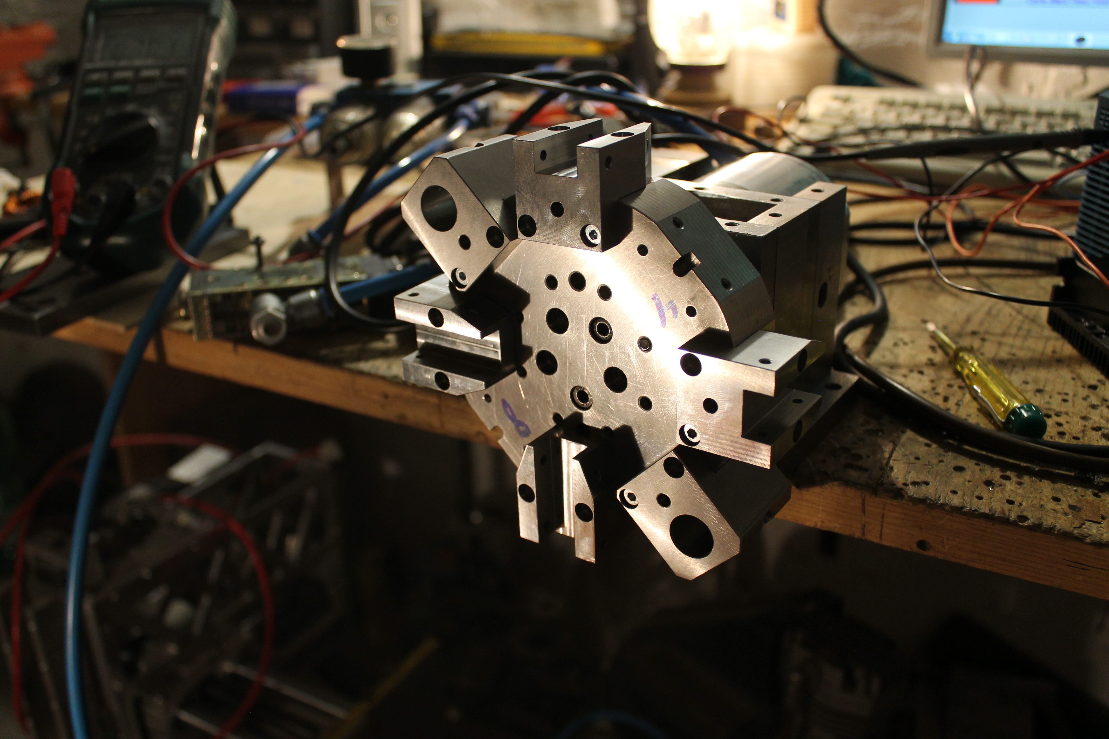

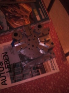

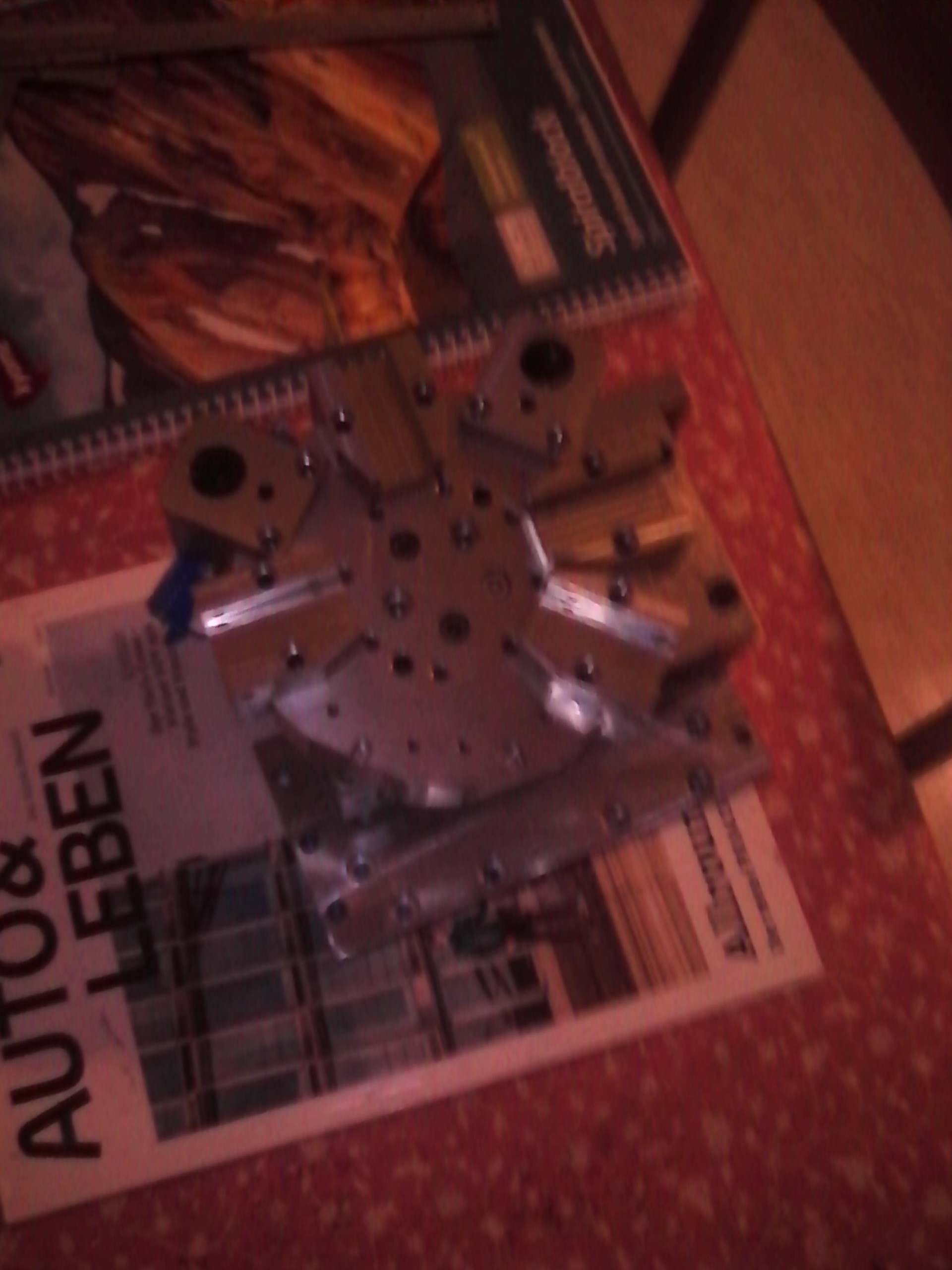

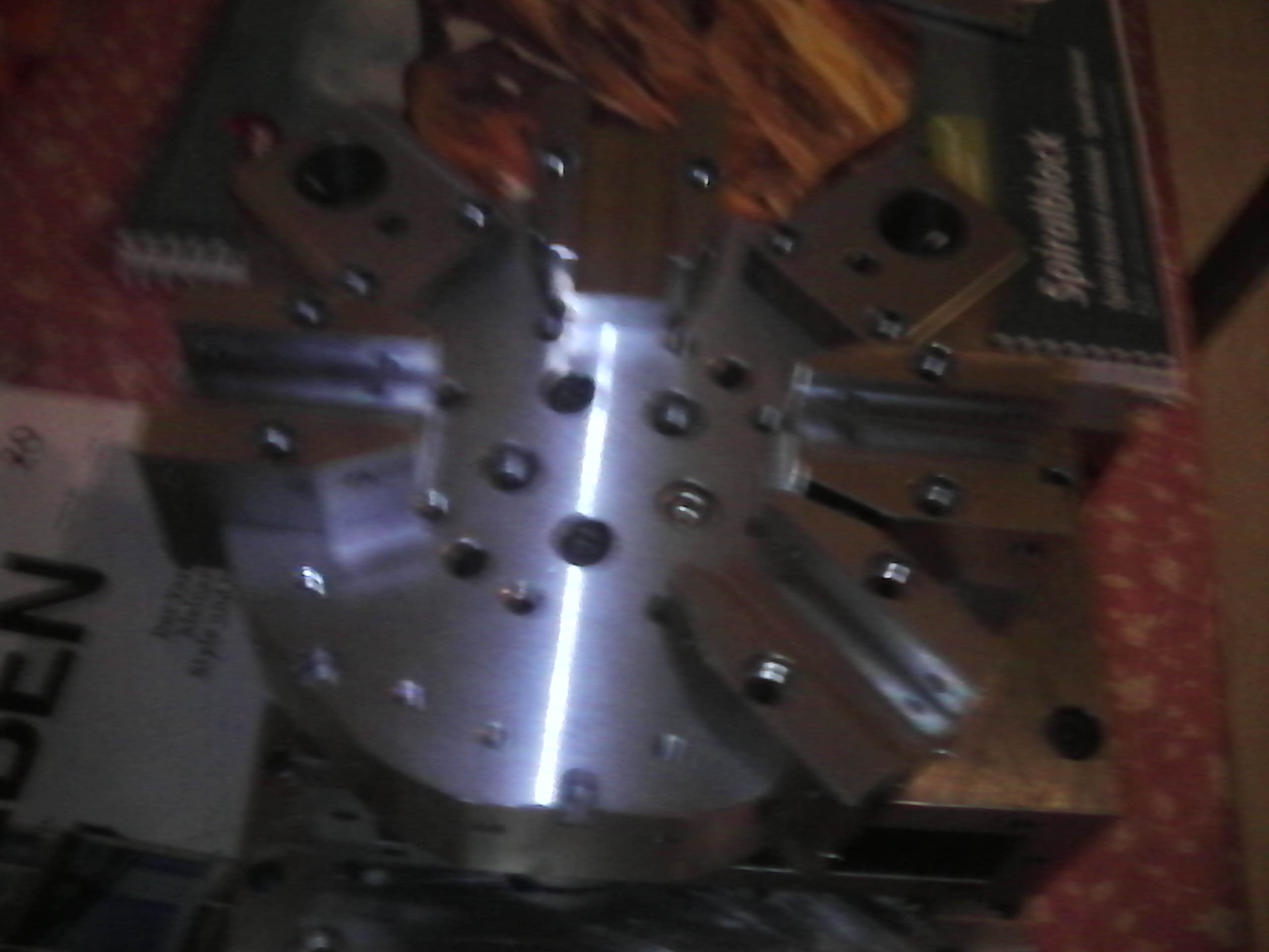

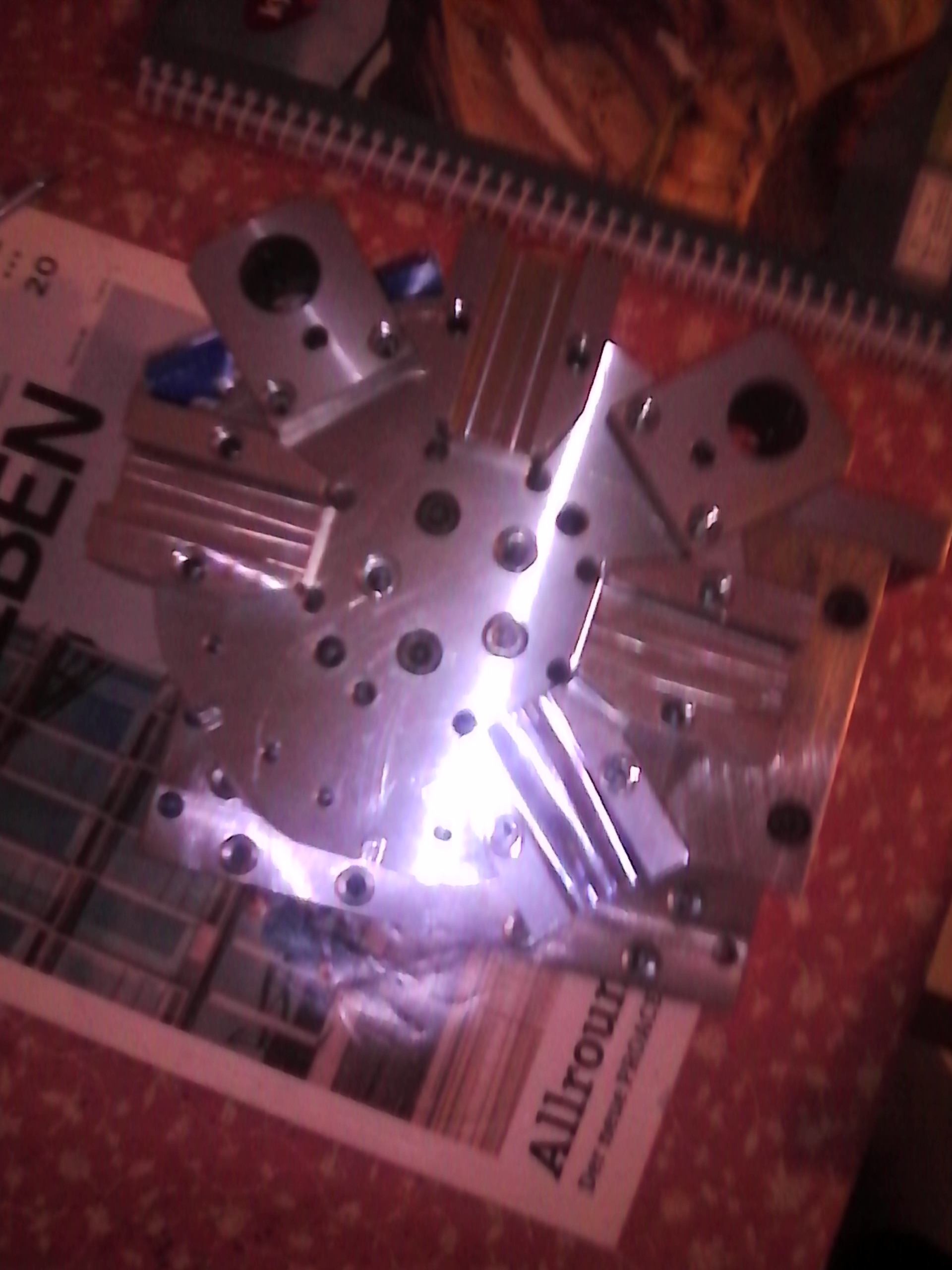

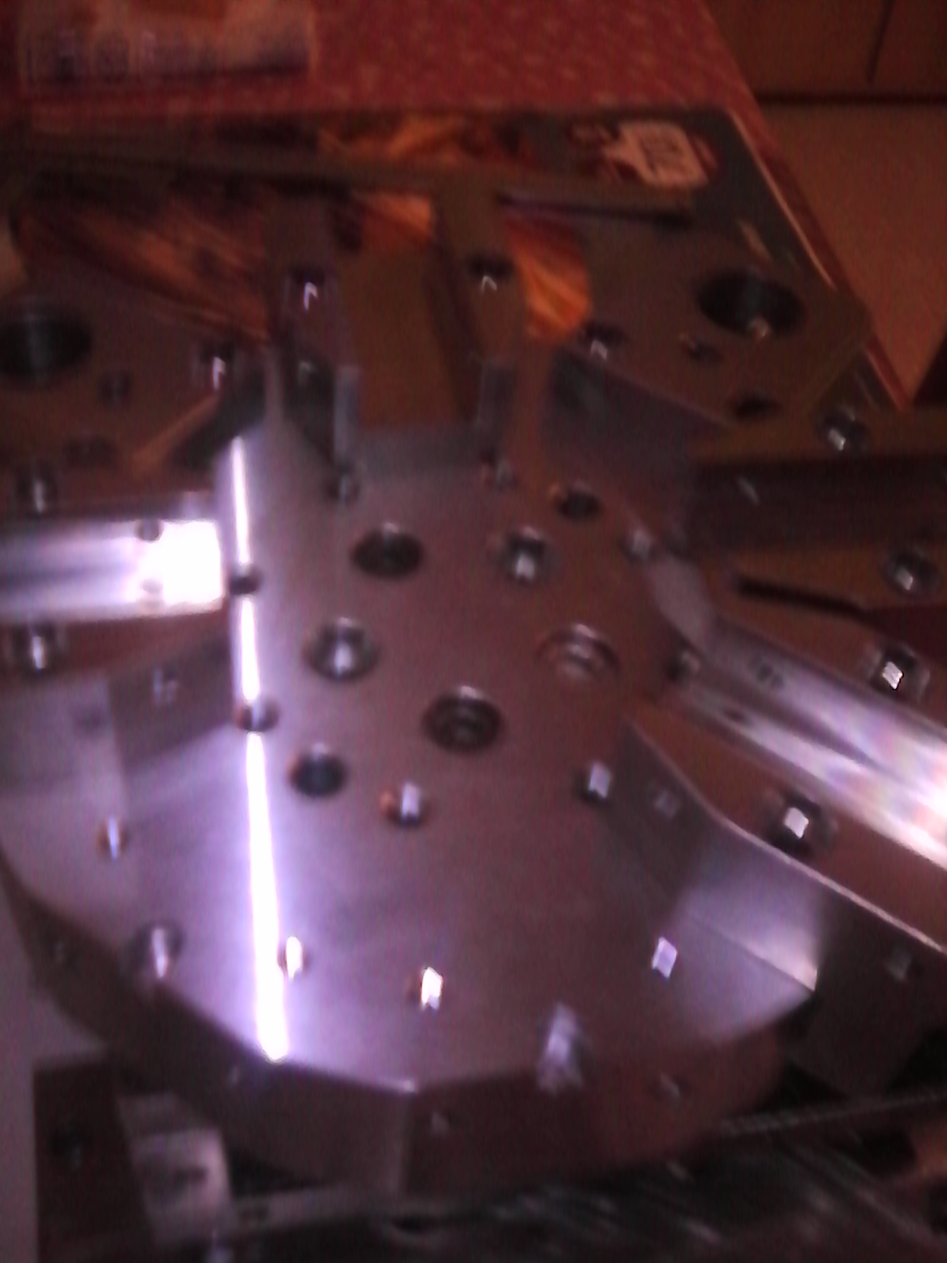

Привет всем,
наконец-то дабил револьвер для токарного
IMG_8183.JPG (14145 просмотров) <a class='original' href='./download/file.php?id=193338&mode=view' target=_blank>Загрузить оригинал (3.69 МБ)</a>
IMG_8186.JPG (14145 просмотров) <a class='original' href='./download/file.php?id=193339&mode=view' target=_blank>Загрузить оригинал (3.66 МБ)</a>
IMG_8191.JPG (14145 просмотров) <a class='original' href='./download/file.php?id=193340&mode=view' target=_blank>Загрузить оригинал (5.81 МБ)</a>
Всё работает,был правдо затык,перегарела релюшка,а шаговый простой стоял,реле не включает подачю
воздуха,соотвественно барабан не выдвегает,ну и все от сюда вытикающие последствия,Мач меняет инструмент,
а он не меняется,плюнул на всё,купил HBS57 с шаговым вместе,завёл аларм в Мач,теперь всё норм.
Осталось теперь найти подходящий токарный для револьвера,ну или прадать.
Видос ночью не включайте,ещё каго напугаете,там компрессор в нужное время включился :pssdoff:
https://www.youtube.com/watch?v=ISHvsSI9UME

vitzin писал(а): ↑ такарного нет,кампрессора нет,
А куда револьвер, если токарного нет?
Или ты строить станок начал с револьвера :good:
vitzin
Сообщения: 323
Репутация: 56
Настоящее имя: viktor vizin
Re: Моё хобби
Сообщение vitzin »
Kachik писал(а): ↑ Или ты строить станок начал с револьвера
Палучается так,
компрессор уже есть,подогнали,мож кто и такарный нарисует :D .
Очень такарный хотелась,ну и на работе работа была,утром пришол,на кнопку нажал,вечером
на кнопку нажал и дамой пашол,утром пришол,ферзерныйну всё ещё крутится.
Думаю,начну я ревалверь делать,ну как у всех,потом начал переделывать,потом валялся он два года в ящике,
пока я его опять в руки не взял.
Ну и да,бала задумка,такарный тоже самому сделать,валались у меня жырные направляющие,долго думал,как?.
Патом я их Коллеги задарил.
а равальверку,честно сказать,прадовать жалко,знаю,не буду больше делать,хлопотно это,и на работе больше
нет вазможнасти.

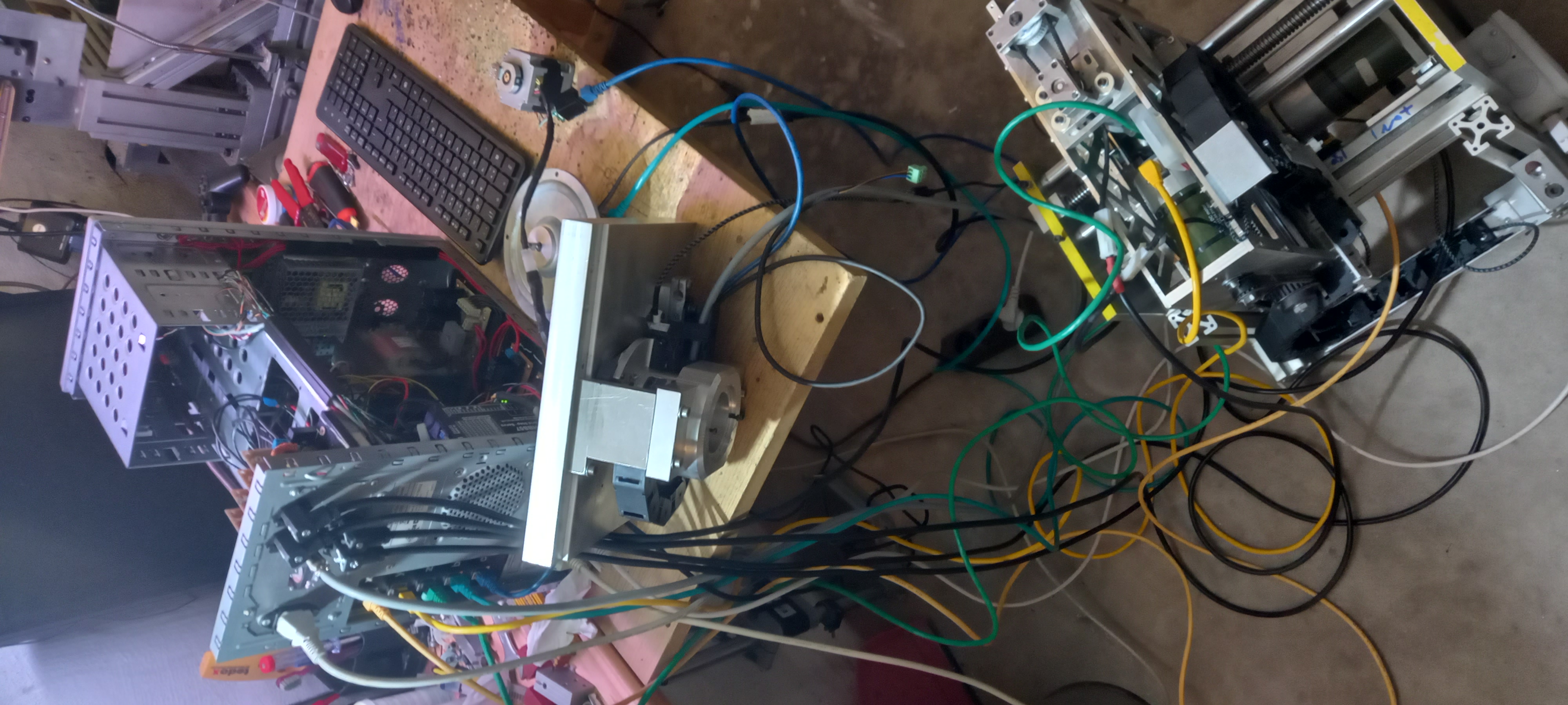

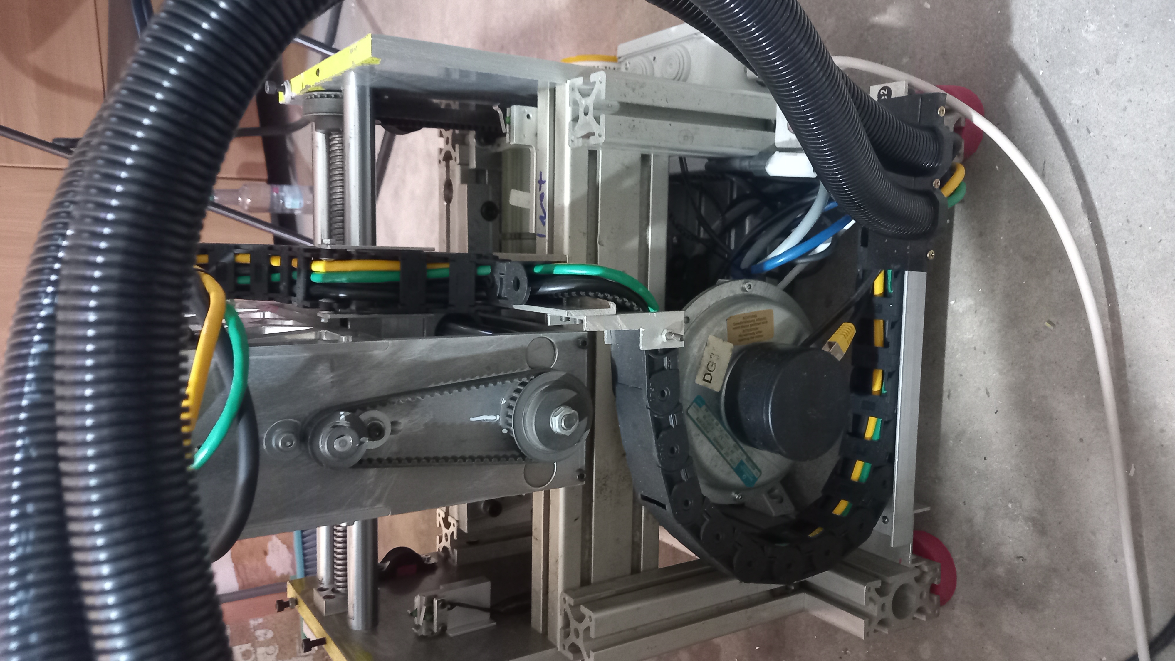

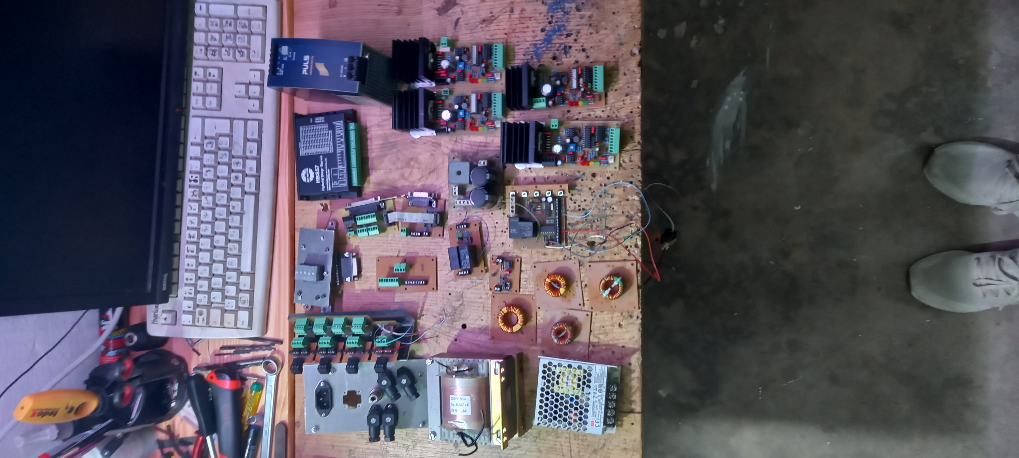

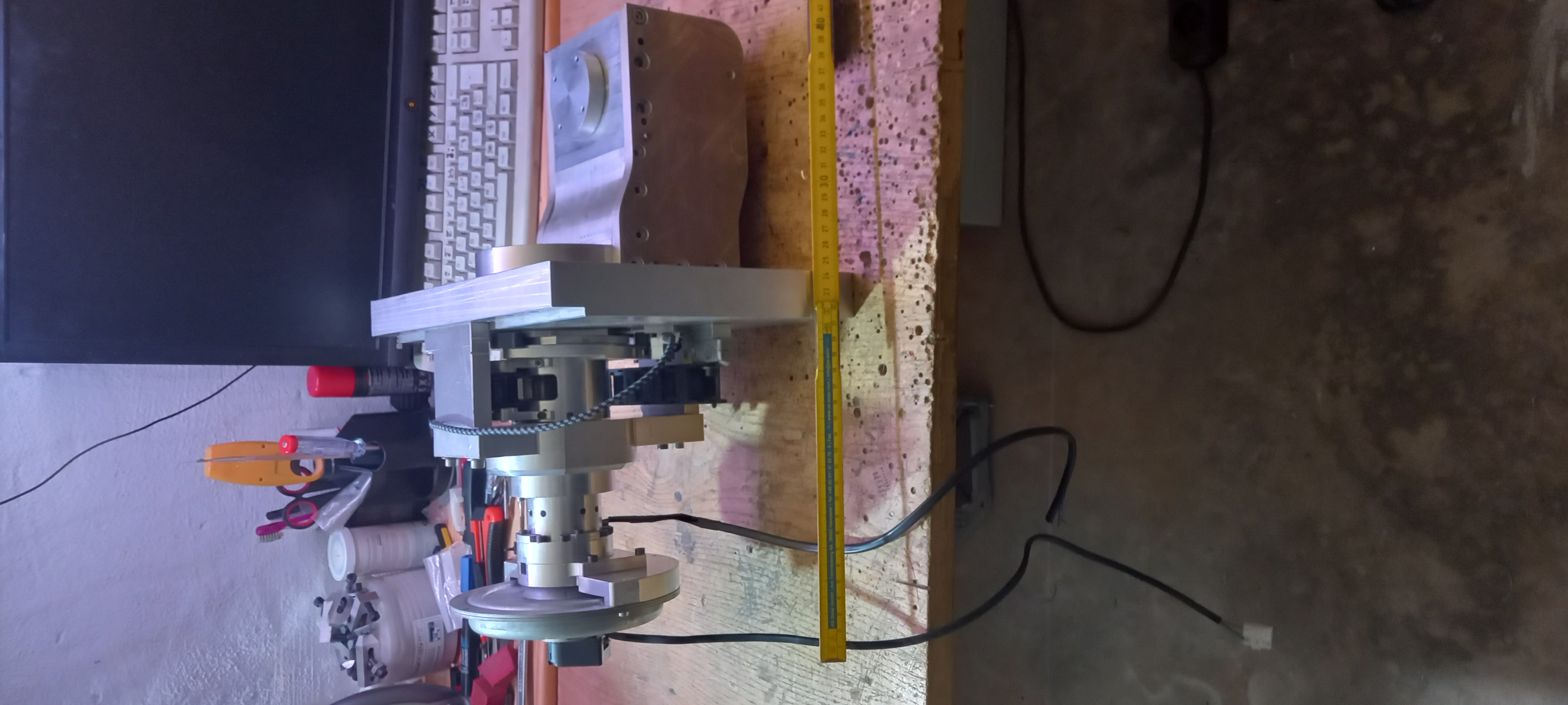

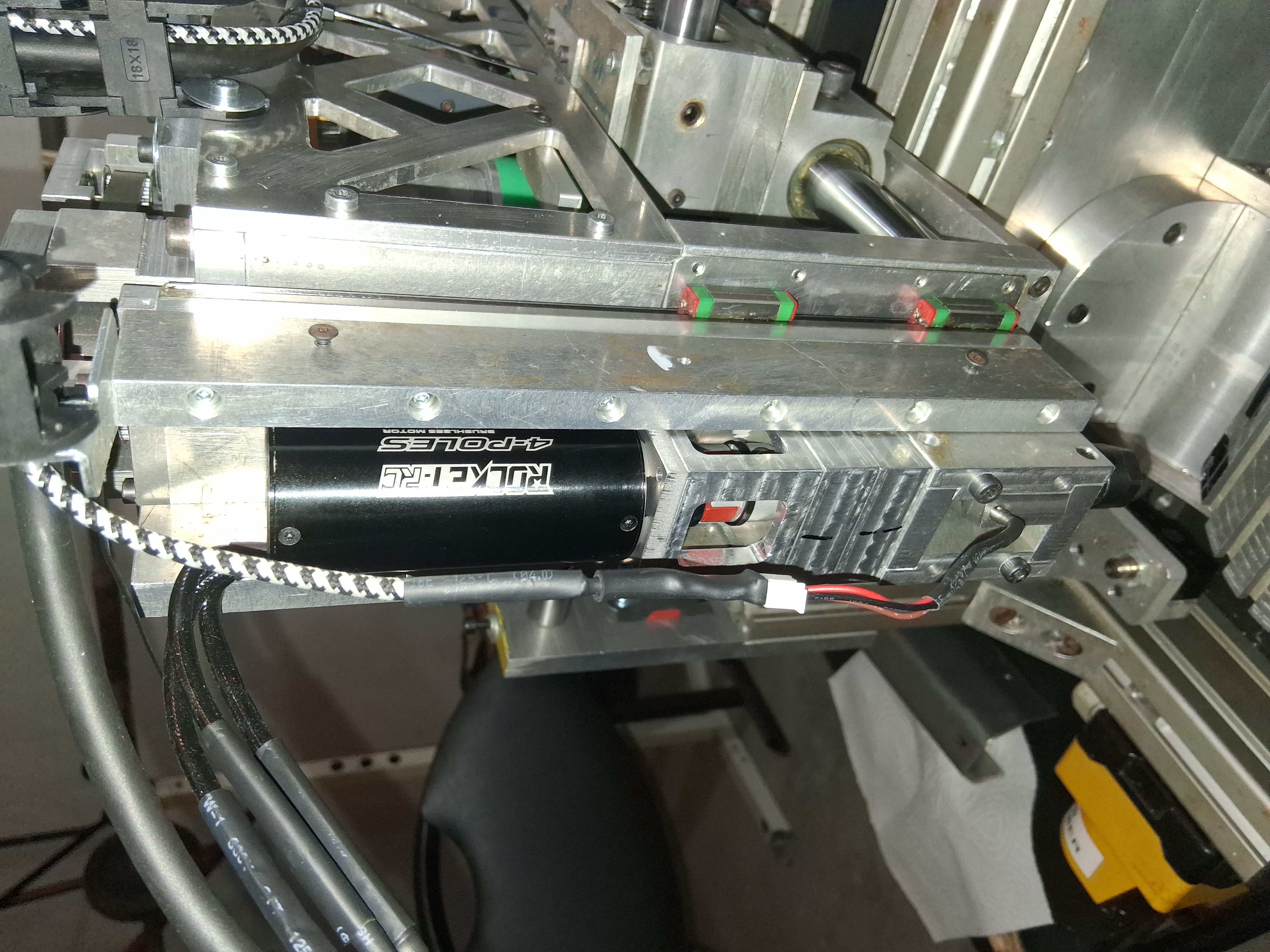

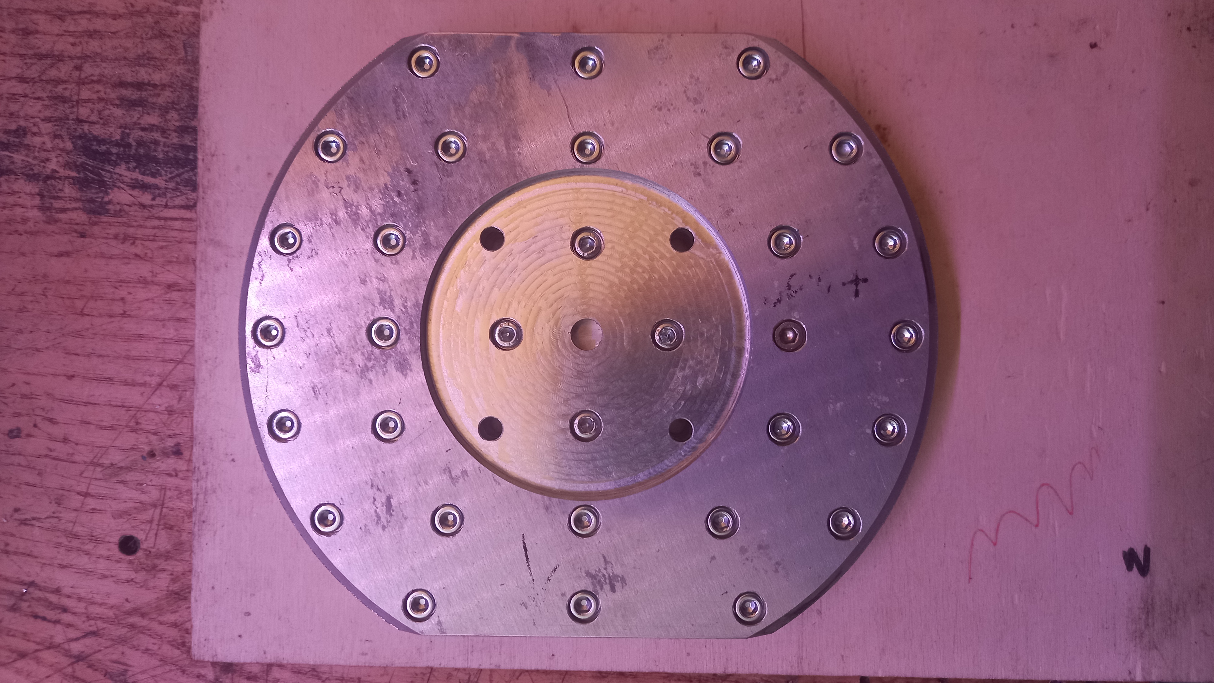

Привет Народ,
не прошло и пол года, а точнее 10 лет с начала проекта.
Вроде подошол к завершению онного, а что с ним делать? фиг его знает.
Пару Фоток и видео выложу на посматреть.
Коментировать не в ломы, писать в транслите ломы, извеняите если что.
[youtube]https://www.youtube.com/watch?v=4u_p79q ... aO&index=9[/youtube]

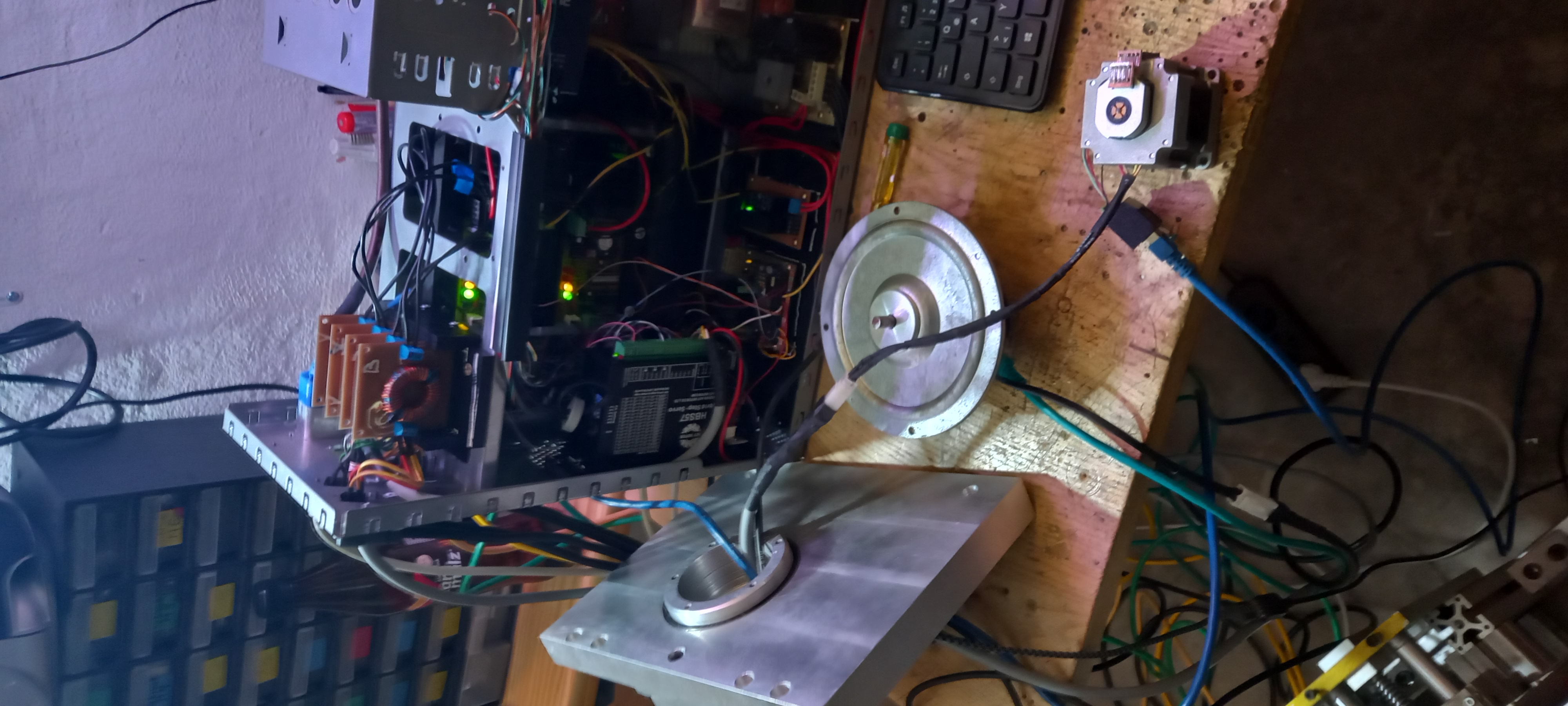

fast ganze kramm.jpg (8639 просмотров) <a class='original' href='./download/file.php?id=213959&mode=view' target=_blank>Загрузить оригинал (1.2 МБ)</a>
Kabelslat 1.jpg (8639 просмотров) <a class='original' href='./download/file.php?id=213960&mode=view' target=_blank>Загрузить оригинал (3.1 МБ)</a>
20241117_125948.jpg (8639 просмотров) <a class='original' href='./download/file.php?id=213961&mode=view' target=_blank>Загрузить оригинал (1.53 МБ)</a>
20241106_195622.jpg (8639 просмотров) <a class='original' href='./download/file.php?id=213962&mode=view' target=_blank>Загрузить оригинал (1.84 МБ)</a>
20241106_195603.jpg (8639 просмотров) <a class='original' href='./download/file.php?id=213963&mode=view' target=_blank>Загрузить оригинал (1.43 МБ)</a>
20241106_200407.jpg (8639 просмотров) <a class='original' href='./download/file.php?id=213964&mode=view' target=_blank>Загрузить оригинал (1.38 МБ)</a>
provisorium 1.jpg (8639 просмотров) <a class='original' href='./download/file.php?id=213965&mode=view' target=_blank>Загрузить оригинал (1.43 МБ)</a>
Ruckseite.jpg (8639 просмотров) <a class='original' href='./download/file.php?id=213966&mode=view' target=_blank>Загрузить оригинал (2.26 МБ)</a>
Tisch einzelteile.jpg (8639 просмотров) <a class='original' href='./download/file.php?id=213967&mode=view' target=_blank>Загрузить оригинал (2.6 МБ)</a>
Tisch hochkant.jpg (8639 просмотров) <a class='original' href='./download/file.php?id=213968&mode=view' target=_blank>Загрузить оригинал (1.42 МБ)</a>
tisch zussamen 32 schrauben.jpg (8639 просмотров) <a class='original' href='./download/file.php?id=213969&mode=view' target=_blank>Загрузить оригинал (2.5 МБ)</a>
Update Spindel.jpg (8639 просмотров) <a class='original' href='./download/file.php?id=213970&mode=view' target=_blank>Загрузить оригинал (4.65 МБ)</a>
Update Spindel 2.jpg (8639 просмотров) <a class='original' href='./download/file.php?id=213971&mode=view' target=_blank>Загрузить оригинал (3.77 МБ)</a>
