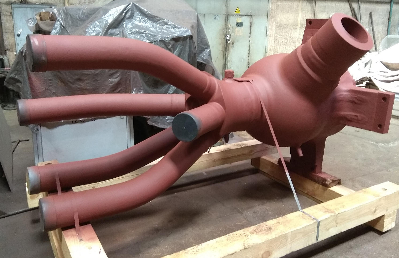

Осьминожко.... :)
IMG_20190629_142954.jpg (12450 просмотров) <a class='original' href='./download/file.php?id=165598&sid=5114d88d75ba4888ccd7d1eed8fe0de8&mode=view' target=_blank>Загрузить оригинал (323.95 КБ)</a>
IMG_20190629_143002.jpg (12450 просмотров) <a class='original' href='./download/file.php?id=165599&sid=5114d88d75ba4888ccd7d1eed8fe0de8&mode=view' target=_blank>Загрузить оригинал (232.24 КБ)</a>
IMG_20190629_143008.jpg (12450 просмотров) <a class='original' href='./download/file.php?id=165600&sid=5114d88d75ba4888ccd7d1eed8fe0de8&mode=view' target=_blank>Загрузить оригинал (347.91 КБ)</a>
и мелочевки немножко....
IMG_20190629_175210.jpg (12450 просмотров) <a class='original' href='./download/file.php?id=165601&sid=5114d88d75ba4888ccd7d1eed8fe0de8&mode=view' target=_blank>Загрузить оригинал (362.97 КБ)</a>

Лёха, а что это за чудо-юдо-осьминог? Оно для газа, для жидкости? Где вообще применяется?

Dimka писал(а):Лёха, а что это за чудо-юдо-осьминог? Оно для газа, для жидкости? Где вообще применяется?
клапан для перегретого пара. это и до этого - железяки по сварке - распределительные устройства паровых турбин. конские давления, агрессивная среда, высокие температуры. все швы проходят 100% рентген...
Сама по себе железяка может и не шибко интересная, но объем работы там конский. плюс интересно посмотреть как варят "матерые" сварные. что-то варит товарищ. что-то его "коллеги по цеху". интересно смотреть как два дядьки варят одновременно синхронно один шов с двух сторон. синхронность движения просто потрясающая - как чпу.. движения как будто зеркальные - воткнули электрод.. одновременно зажгли.. синхронный проход.. одновременно погасили... даже огарки одинаковые.. синхронно сменились.. и по новый... завораживает похлеще чпу... смотришь и думаешь - вот они киборги.. :)
