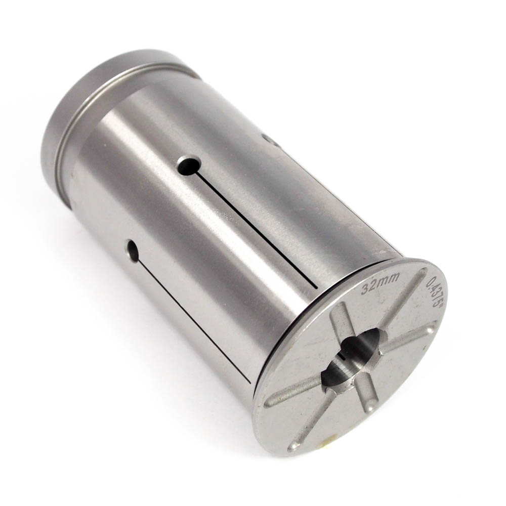

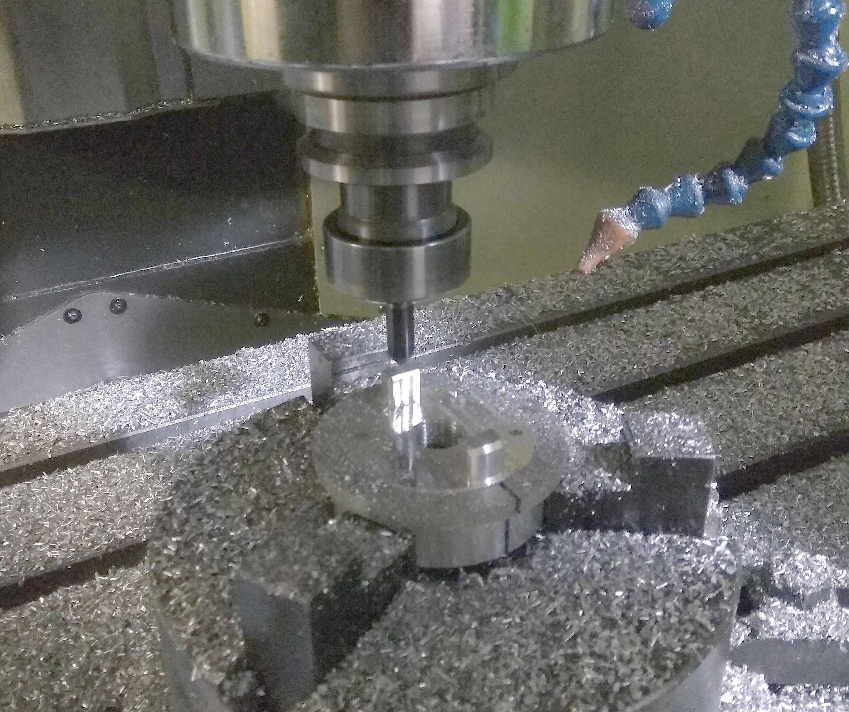

Втулки sсhunk GZB.
Но они очень точные. Допустим фреза 6мм с покрытием. Хвостовик без покрытия норм лезет. А с покрытием уже не лезет. Они не разрезанные и жмут точно свой диаметр. Но денег стоят. Около 70евро за штуку. У китайцев есть дешевле аналоги.

Да я уже нашел их в продаже. в штатах в районе 800-1000 зеленых за комплект "патрон+втулки". в принципе можно взять.
at90
Сообщения: 647
Репутация: 174
Re: Технология. Питер.
Сообщение at90 »
А что за патрон?
Патрон - Акупро. Но вопрос с ним снялся. пообщался с коллегами и с удивлением узнал что он НЕ для силовых работ. Написал запрос поставщику - и вобщем то все подтвердилось. гидропластовые патроны заточены на точность и подавление вибраций. для силовых работ не канают. есть отдельная серия силовых патронов, но там другой уровень цен. а обычные - увы не катят. альтернатива собственно одна - силовые патроны.

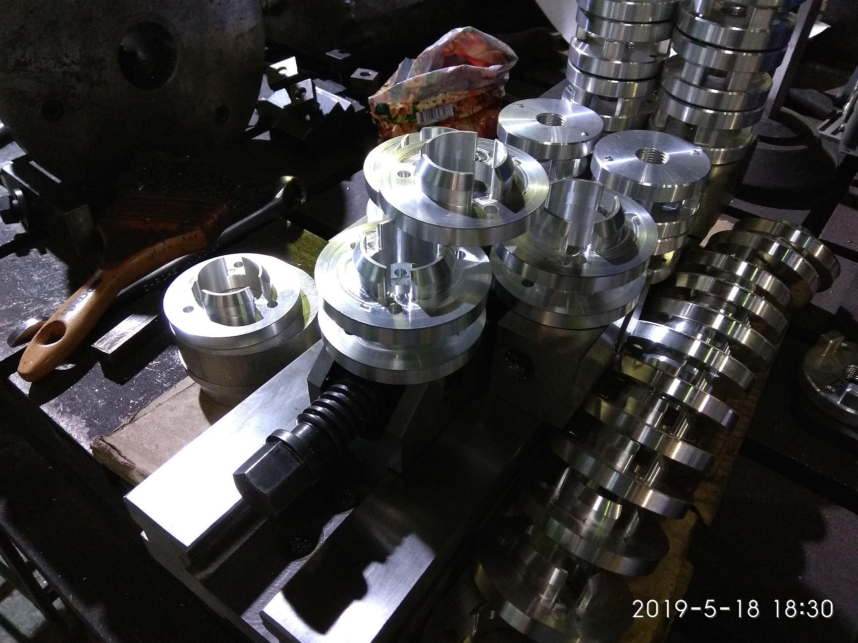

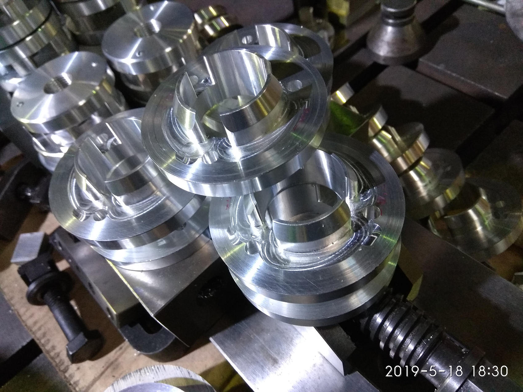

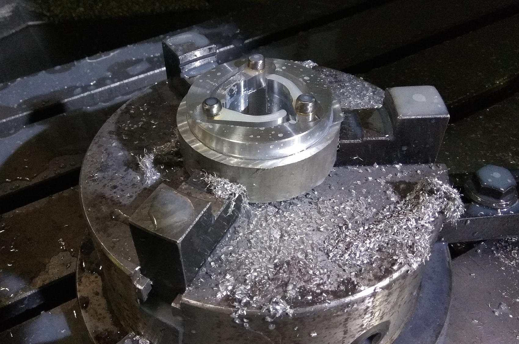

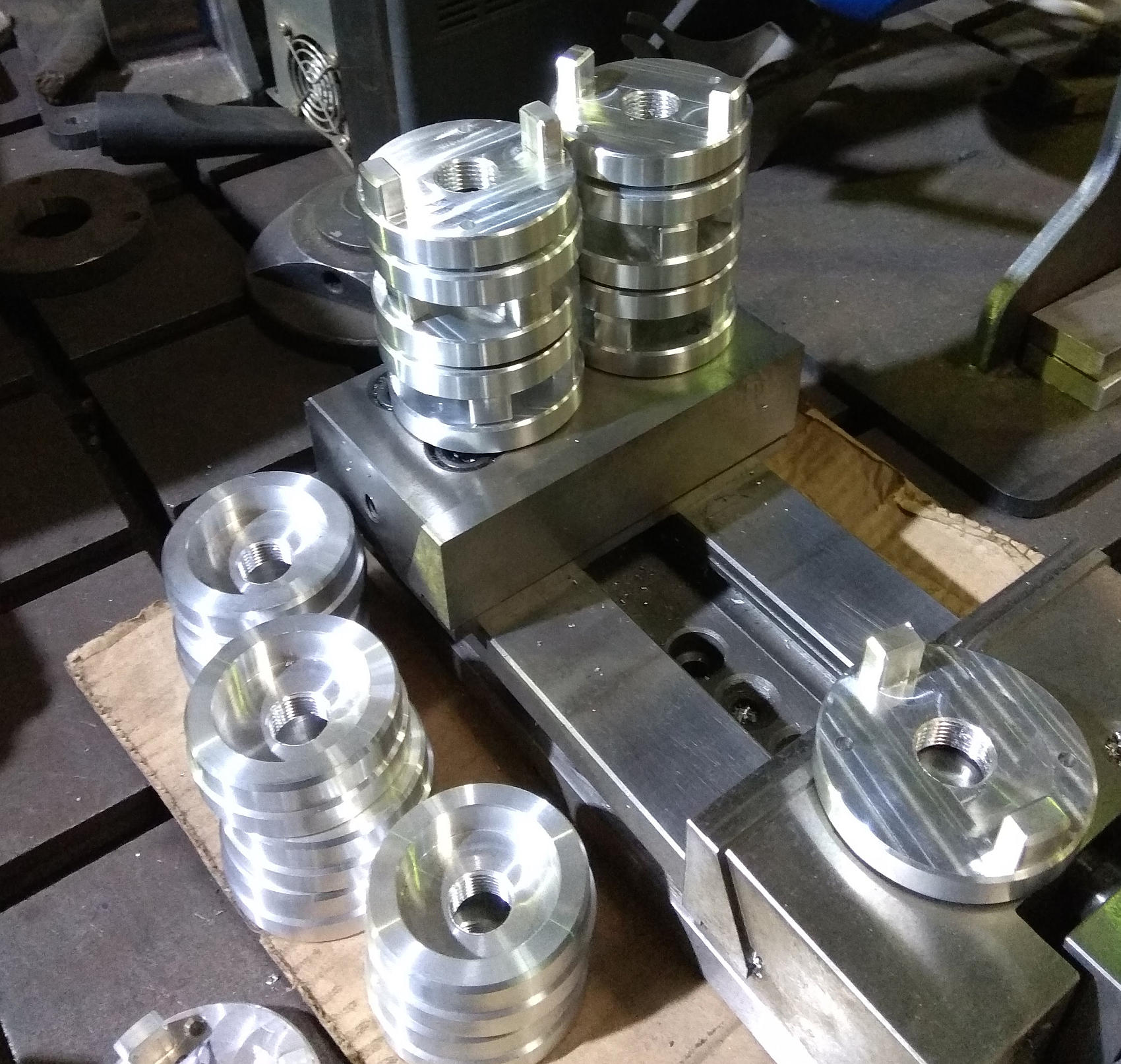

Немножко всякой фрезеровки...

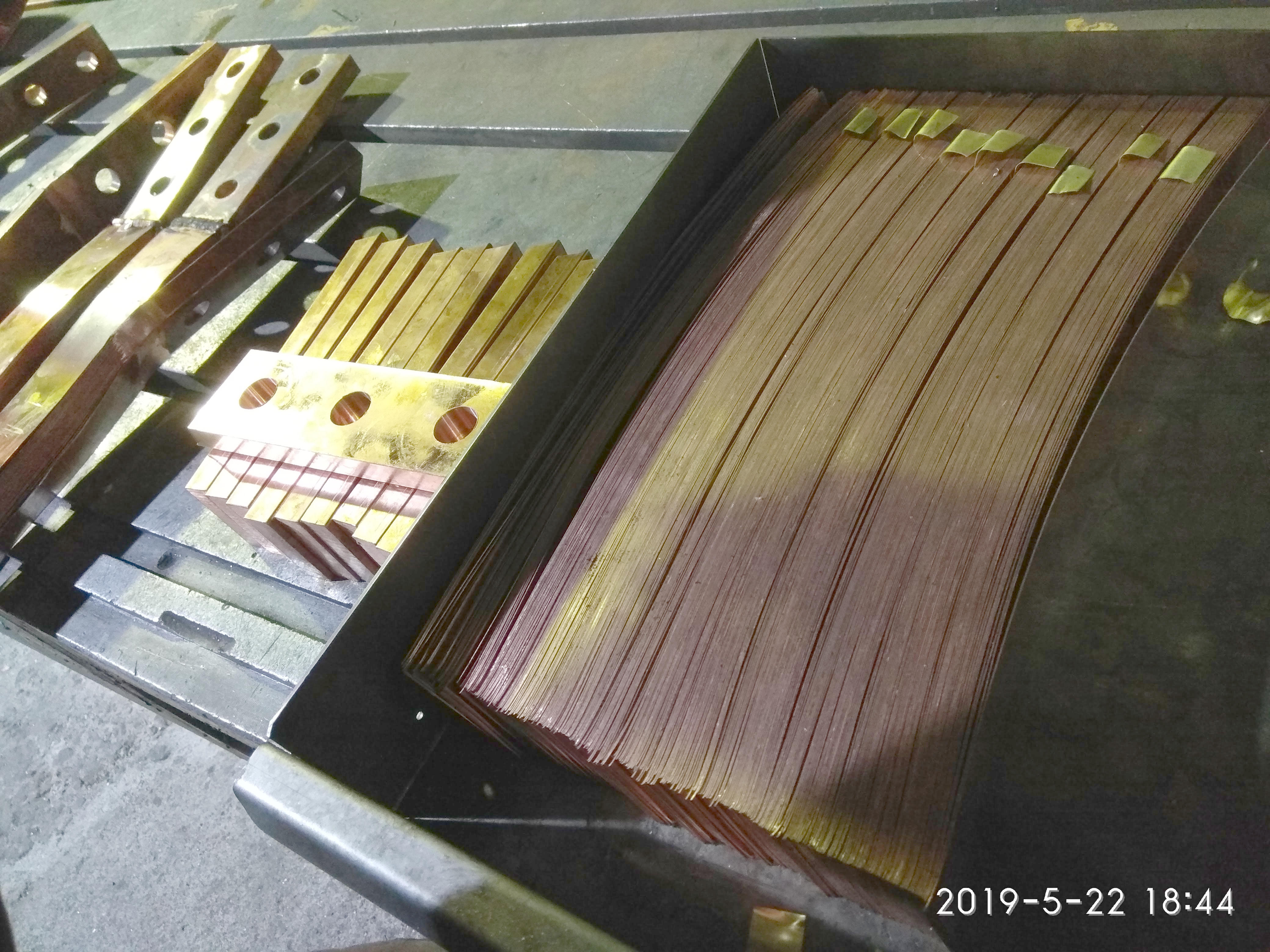

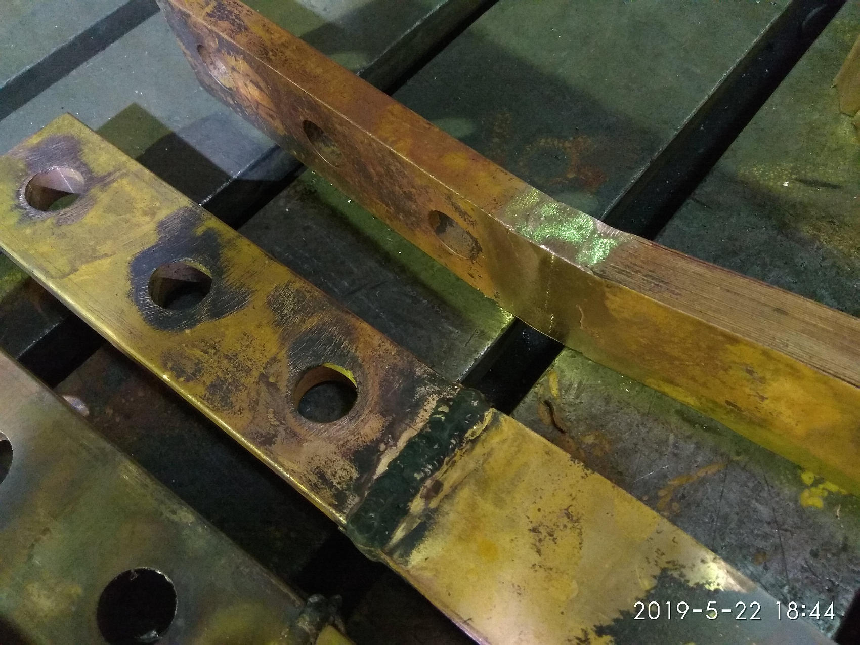

Нука коллеги - кто тут сварные ? сможете повторить ? :hehehe:

небольшой комментарий - варится медная шина (сечение - 20х70мм) с пакетом пластин (33шт [ 0.6мм)... сварка полуавтоматом. медной проволокой. провар полный. пузырей и раковин нету.. за заказ никто не брался с 14го года... :hehehe:
А какие сложности ждут?
P.s. К сварке вообще никакого отношения не имею)

Hanter писал(а):Нука коллеги - кто тут сварные ? сможете повторить ?
Да влёгкую!!! ...А как это сделать? :hehehe:
Сообщения: 2098
Подозреваю что тонкие пластины при неправильной сварке даже в зажатом состоянии будут просто сгорать. Как-то пробовал варить порядка 1мм толщиной стальной листик, электрод 2мм, результат - все в дырках и поводки жуткие. Ну правда я все еще учусь варить, уже даже получается что-то. А здесь медь - очень теплопроводный материал и думаю даже профессионал не всякий за такое возьмется.

сдается мне проволовку специальную в пулемет зарядили(менее тугоплавкую) ,и соединение по сути паяное а не сварное...... :thinking: по крайней мере я-бы так попробывал поступить...

Hanter, в работе заказчик проверял шины?
Чёт, мне кажется, будет всё это греться ...

Пакет листов сжат в месте сварки по всей ширине. Если поверхности фольги без окислов, то должна себя вести как единый кусок. Для полной уверенности сделать шлиф шва и поизучать. Предварительный прогрев, одеяла из стеклоткани и небольшой поддув защитного газа в место будущего шва при прогреве должны сильно помочь. Есть технология диффузионной пайка подобных узлов. На Металлообработке одна контора который год показывает.
Гы... Лет семь назад осенью на выставке сварки в Сокольниках случайно на стенде института Патона прикупил сборничек описаний их работ по сварке меди и её сплавов. Тираж 1000 экземпляров или около того.

Пакет листов естественно обжат. причем и по толщине и по ширине предварительно. Окислы - а как от них избавиться.. они всегда будут. тем более в пакете. Предварительный подогрев учебники рекомендуют чет до 480 градусов.. :)
Дифузионная - та вообще все варит. но ценник.....
niksooon писал(а):сдается мне проволовку специальную в пулемет зарядили(менее тугоплавкую) ,и соединение по сути паяное а не сварное...... по крайней мере я-бы так попробывал поступить...
тут есть очень неприятный момент - у продвинутых полуавтоматов есть режим пайки медной проволокой. но там именно пайка, и специальной проволокой. тут этот номер не проходит, потому что токовод нагруженный и проходит контроль по сопротивлению сварного шва. Пайка однозначно не проходит контроль. По этому и говорю - это именно сварка. полуавтоматом. проволока - медь. по памяти вроде 3% кремния. но именно медь, а не медносодержащая. режимы пайки в полуавтомате есть, но они тут не канают. ток 400 ампер...
FLUKE писал(а):в работе заказчик проверял шины? Чёт, мне кажется, будет всё это греться ...
в работе - без понятия. еще не сдали весь объем. но к сваренному изделию весьма жесткие требования по сопротивлению сварного шва. контроль проходят. соответственно не вижу причин для проблем с нагревом... Еще раз обращу внимание - это НЕ ПАЙКА. это именно сварка полуавтоматом, медной проволокой.

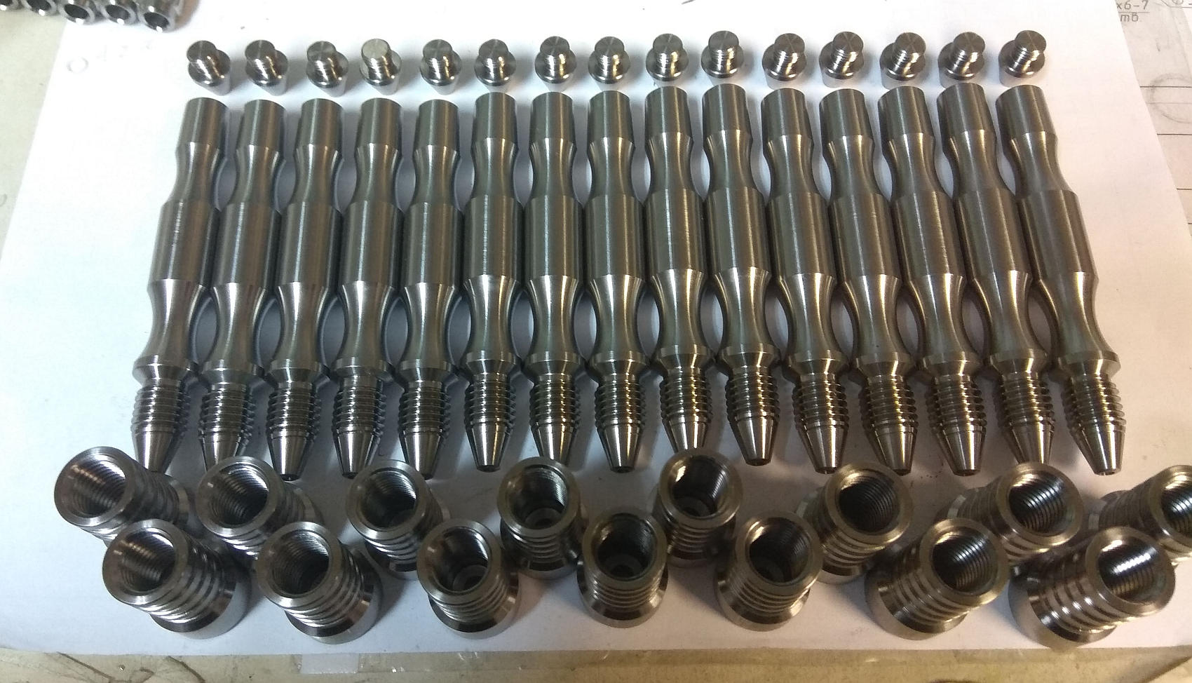

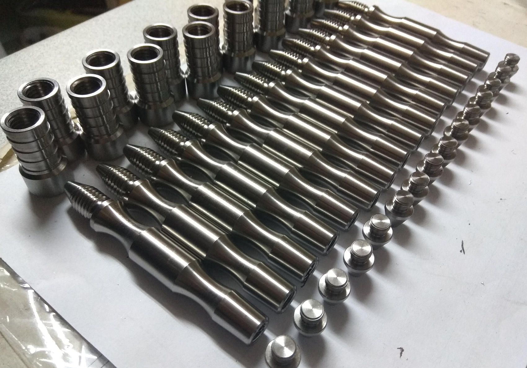

немножко титану попилили...

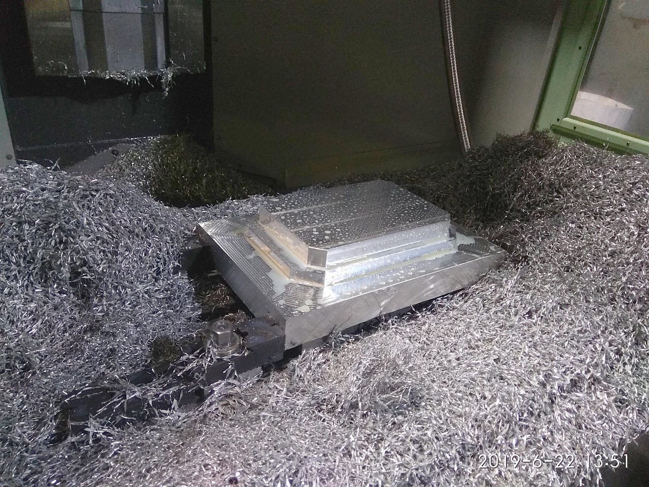

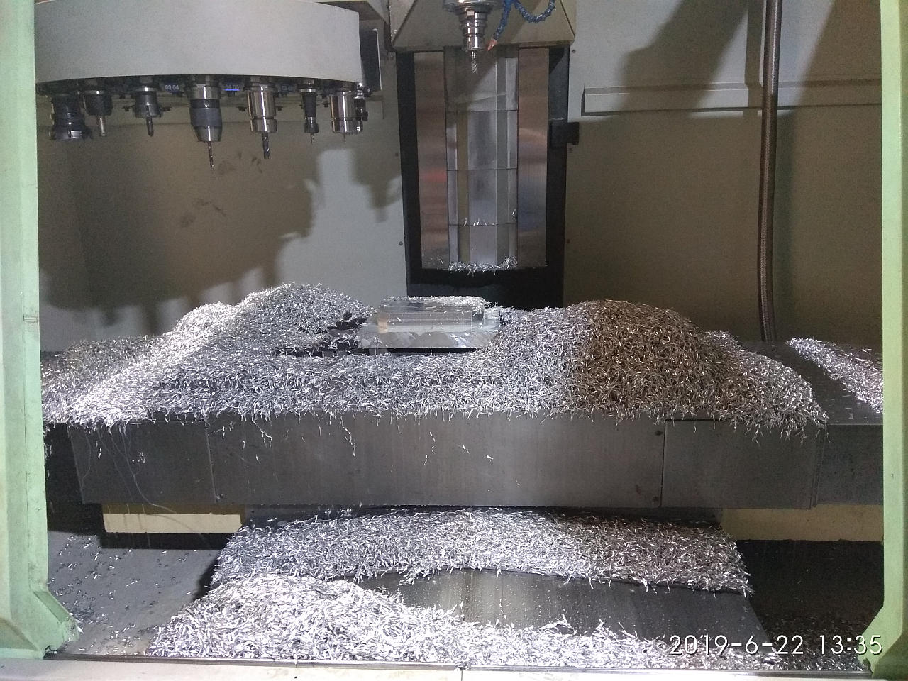

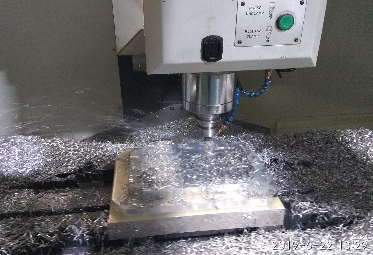

Производство стружки :)
IMG_20190622_132914.jpg (7140 просмотров) <a class='original' href='./download/file.php?id=165182&mode=view' target=_blank>Загрузить оригинал (214.01 КБ)</a>
IMG_20190622_133533.jpg (7140 просмотров) <a class='original' href='./download/file.php?id=165183&mode=view' target=_blank>Загрузить оригинал (250.81 КБ)</a>
IMG_20190622_135154.jpg (7140 просмотров) <a class='original' href='./download/file.php?id=165184&mode=view' target=_blank>Загрузить оригинал (343.78 КБ)</a>
