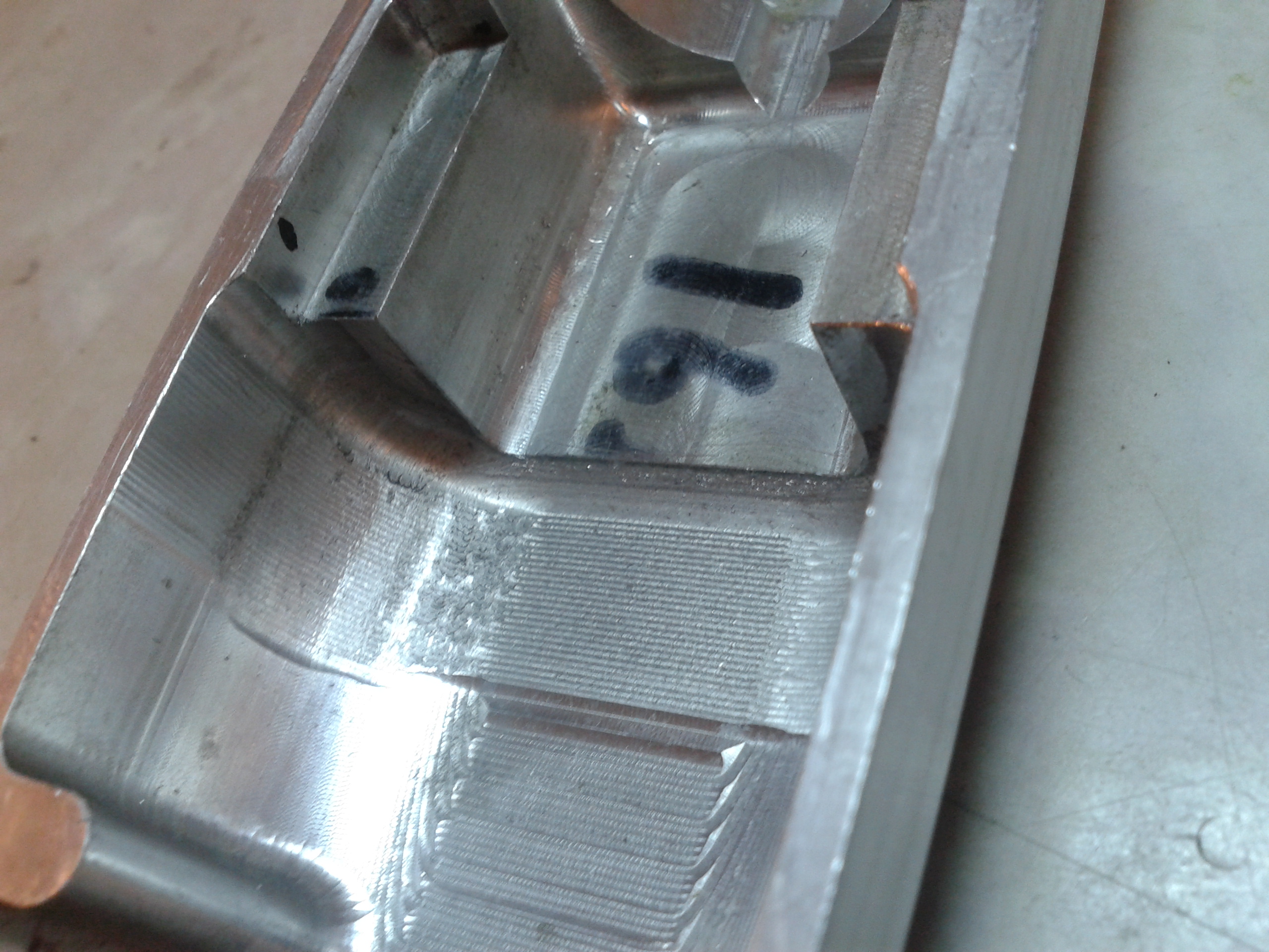

Сообщение Chili »
Фрезернул другу моделисту карман в модели(гоночная модель). Ай прямо без чистовой....фрезу двухзубую восьмерку дал он ,быстрорез под сферу заправленный в ручную.В общем от своего учебного пособия не жду чистоты при большом съеме. подача 120 оборот 4-4.5 тысяч. Прогу писал вручную,один кадр и размножил :hehehe: с шагом по 0.5мм.
