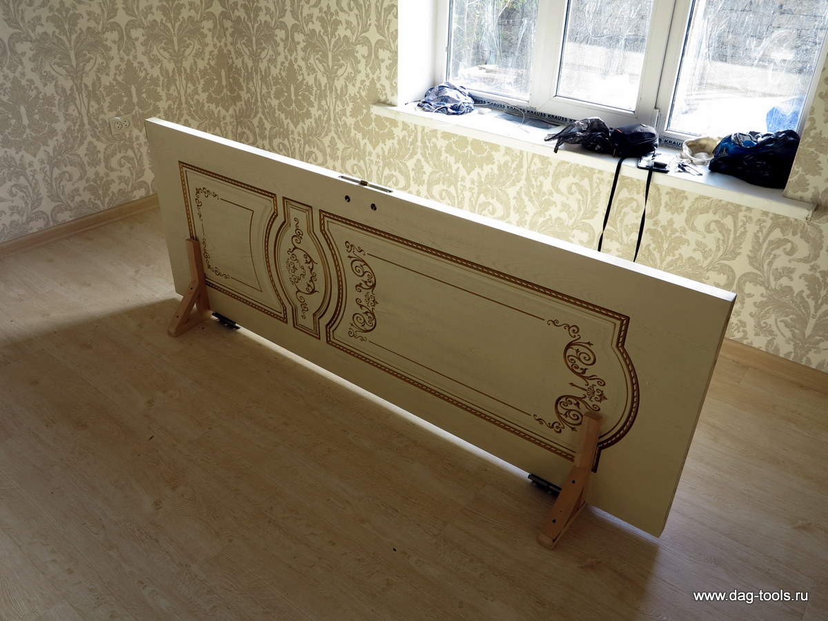

Добрый вечер - Мир дому вашему, дорогие форумчане!
Между делом, когда слишком затянулись поставки сырья для моей основной деятельности. Решил воспользоваться моментом и пошел на подработки "Установка межкомнатных дверей".​
Для установки петель, замков и прочей фурнитуры, все шаблоны были сделаны самолично в своей мастерской.​
Шаблоны:
IMG_8185.JPG (9740 просмотров) <a class='original' href='./download/file.php?id=150733&sid=6f685c792909f2acc1eefc5d4713051f&mode=view' target=_blank>Загрузить оригинал (129.95 КБ)</a>
IMG_8186.JPG (9740 просмотров) <a class='original' href='./download/file.php?id=150734&sid=6f685c792909f2acc1eefc5d4713051f&mode=view' target=_blank>Загрузить оригинал (132.91 КБ)</a>
IMG_8187.JPG (9740 просмотров) <a class='original' href='./download/file.php?id=150735&sid=6f685c792909f2acc1eefc5d4713051f&mode=view' target=_blank>Загрузить оригинал (122.97 КБ)</a>
IMG_8188.JPG (9740 просмотров) <a class='original' href='./download/file.php?id=150736&sid=6f685c792909f2acc1eefc5d4713051f&mode=view' target=_blank>Загрузить оригинал (111.33 КБ)</a>
IMG_8189.JPG (9740 просмотров) <a class='original' href='./download/file.php?id=150737&sid=6f685c792909f2acc1eefc5d4713051f&mode=view' target=_blank>Загрузить оригинал (186.83 КБ)</a>
IMG_8190.JPG (9740 просмотров) <a class='original' href='./download/file.php?id=150738&sid=6f685c792909f2acc1eefc5d4713051f&mode=view' target=_blank>Загрузить оригинал (198.09 КБ)</a>
Установка дверей: (за фото сори, снимал уже поздно)
IMG_8168.JPG (9740 просмотров) <a class='original' href='./download/file.php?id=150739&sid=6f685c792909f2acc1eefc5d4713051f&mode=view' target=_blank>Загрузить оригинал (243.78 КБ)</a>
IMG_8161.JPG (9740 просмотров) <a class='original' href='./download/file.php?id=150740&sid=6f685c792909f2acc1eefc5d4713051f&mode=view' target=_blank>Загрузить оригинал (243.84 КБ)</a>
IMG_8165.JPG (9740 просмотров) <a class='original' href='./download/file.php?id=150741&sid=6f685c792909f2acc1eefc5d4713051f&mode=view' target=_blank>Загрузить оригинал (294.44 КБ)</a>
IMG_8169.JPG (9740 просмотров) <a class='original' href='./download/file.php?id=150742&sid=6f685c792909f2acc1eefc5d4713051f&mode=view' target=_blank>Загрузить оригинал (234.93 КБ)</a>
IMG_8170.JPG (9740 просмотров) <a class='original' href='./download/file.php?id=150743&sid=6f685c792909f2acc1eefc5d4713051f&mode=view' target=_blank>Загрузить оригинал (342.2 КБ)</a>
IMG_8172.JPG (9740 просмотров) <a class='original' href='./download/file.php?id=150744&sid=6f685c792909f2acc1eefc5d4713051f&mode=view' target=_blank>Загрузить оригинал (211.56 КБ)</a>
IMG_8174.JPG (9740 просмотров) <a class='original' href='./download/file.php?id=150745&sid=6f685c792909f2acc1eefc5d4713051f&mode=view' target=_blank>Загрузить оригинал (228.76 КБ)</a>
IMG_8175.JPG (9740 просмотров) <a class='original' href='./download/file.php?id=150746&sid=6f685c792909f2acc1eefc5d4713051f&mode=view' target=_blank>Загрузить оригинал (245.02 КБ)</a>
IMG_8176.JPG (9740 просмотров) <a class='original' href='./download/file.php?id=150747&sid=6f685c792909f2acc1eefc5d4713051f&mode=view' target=_blank>Загрузить оригинал (149.26 КБ)</a>
IMG_8177.JPG (9740 просмотров) <a class='original' href='./download/file.php?id=150748&sid=6f685c792909f2acc1eefc5d4713051f&mode=view' target=_blank>Загрузить оригинал (178.48 КБ)</a>
IMG_8178.JPG (9740 просмотров) <a class='original' href='./download/file.php?id=150749&sid=6f685c792909f2acc1eefc5d4713051f&mode=view' target=_blank>Загрузить оригинал (259.7 КБ)</a>
IMG_8179.JPG (9740 просмотров) <a class='original' href='./download/file.php?id=150750&sid=6f685c792909f2acc1eefc5d4713051f&mode=view' target=_blank>Загрузить оригинал (215 КБ)</a>
IMG_8180.JPG (9740 просмотров) <a class='original' href='./download/file.php?id=150751&sid=6f685c792909f2acc1eefc5d4713051f&mode=view' target=_blank>Загрузить оригинал (238.82 КБ)</a>
IMG_8181.JPG (9740 просмотров) <a class='original' href='./download/file.php?id=150752&sid=6f685c792909f2acc1eefc5d4713051f&mode=view' target=_blank>Загрузить оригинал (153.06 КБ)</a>
IMG_8183.JPG (9740 просмотров) <a class='original' href='./download/file.php?id=150753&sid=6f685c792909f2acc1eefc5d4713051f&mode=view' target=_blank>Загрузить оригинал (283.97 КБ)</a>
Немного видео:

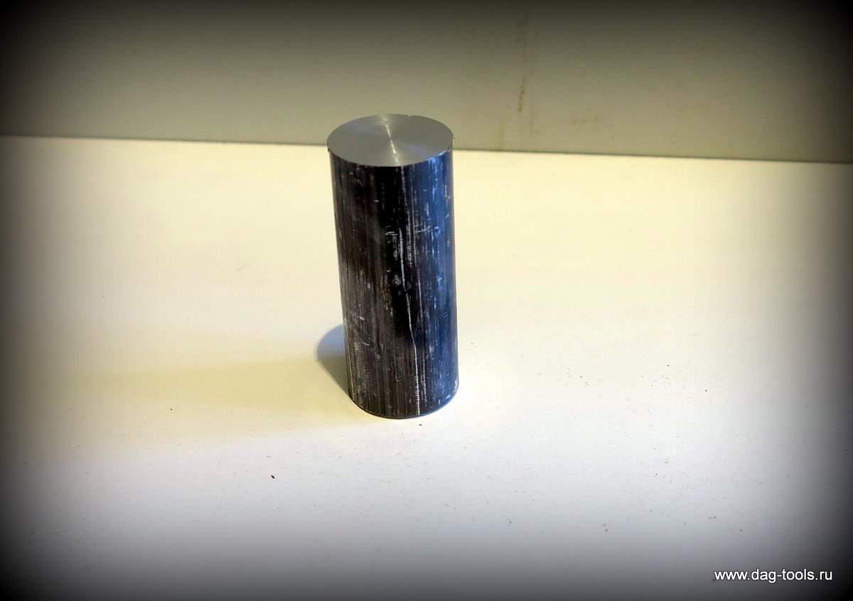

Мир дому вашему - Доброго времени суток, друзья!
Сегодня немного токарил друзья. Точил адаптеры для термо штампов.
Материал: дюралюминий Д16Т.
IMG_8196.JPG (9625 просмотров) <a class='original' href='./download/file.php?id=150791&sid=6f685c792909f2acc1eefc5d4713051f&mode=view' target=_blank>Загрузить оригинал (100.93 КБ)</a>
IMG_8198.JPG (9625 просмотров) <a class='original' href='./download/file.php?id=150792&sid=6f685c792909f2acc1eefc5d4713051f&mode=view' target=_blank>Загрузить оригинал (139.96 КБ)</a>
IMG_8199.JPG (9625 просмотров) <a class='original' href='./download/file.php?id=150793&sid=6f685c792909f2acc1eefc5d4713051f&mode=view' target=_blank>Загрузить оригинал (187.1 КБ)</a>
IMG_8200.JPG (9625 просмотров) <a class='original' href='./download/file.php?id=150794&sid=6f685c792909f2acc1eefc5d4713051f&mode=view' target=_blank>Загрузить оригинал (191.98 КБ)</a>
IMG_8202.JPG (9625 просмотров) <a class='original' href='./download/file.php?id=150795&sid=6f685c792909f2acc1eefc5d4713051f&mode=view' target=_blank>Загрузить оригинал (114.95 КБ)</a>
IMG_8208.JPG (9625 просмотров) <a class='original' href='./download/file.php?id=150796&sid=6f685c792909f2acc1eefc5d4713051f&mode=view' target=_blank>Загрузить оригинал (119.91 КБ)</a>
IMG_8210.JPG (9625 просмотров) <a class='original' href='./download/file.php?id=150797&sid=6f685c792909f2acc1eefc5d4713051f&mode=view' target=_blank>Загрузить оригинал (111.8 КБ)</a>
IMG_8222.JPG (9625 просмотров) <a class='original' href='./download/file.php?id=150798&sid=6f685c792909f2acc1eefc5d4713051f&mode=view' target=_blank>Загрузить оригинал (107.46 КБ)</a>
IMG_8220.JPG (9625 просмотров) <a class='original' href='./download/file.php?id=150799&sid=6f685c792909f2acc1eefc5d4713051f&mode=view' target=_blank>Загрузить оригинал (97.95 КБ)</a>
IMG_8225.JPG (9625 просмотров) <a class='original' href='./download/file.php?id=150800&sid=6f685c792909f2acc1eefc5d4713051f&mode=view' target=_blank>Загрузить оригинал (132.68 КБ)</a>
IMG_8226.JPG (9625 просмотров) <a class='original' href='./download/file.php?id=150801&sid=6f685c792909f2acc1eefc5d4713051f&mode=view' target=_blank>Загрузить оригинал (117.97 КБ)</a>
IMG_8213.JPG (9625 просмотров) <a class='original' href='./download/file.php?id=150802&sid=6f685c792909f2acc1eefc5d4713051f&mode=view' target=_blank>Загрузить оригинал (128.38 КБ)</a>
IMG_8216.JPG (9625 просмотров) <a class='original' href='./download/file.php?id=150803&sid=6f685c792909f2acc1eefc5d4713051f&mode=view' target=_blank>Загрузить оригинал (120.84 КБ)</a>
IMG_8218.JPG (9625 просмотров) <a class='original' href='./download/file.php?id=150804&sid=6f685c792909f2acc1eefc5d4713051f&mode=view' target=_blank>Загрузить оригинал (130 КБ)</a>
IMG_8219.JPG (9625 просмотров) <a class='original' href='./download/file.php?id=150805&sid=6f685c792909f2acc1eefc5d4713051f&mode=view' target=_blank>Загрузить оригинал (115.23 КБ)</a>
Немного видео:
https://www.youtube.com/watch?v=xxt4gBFEKz0
С ув. Магомед.
