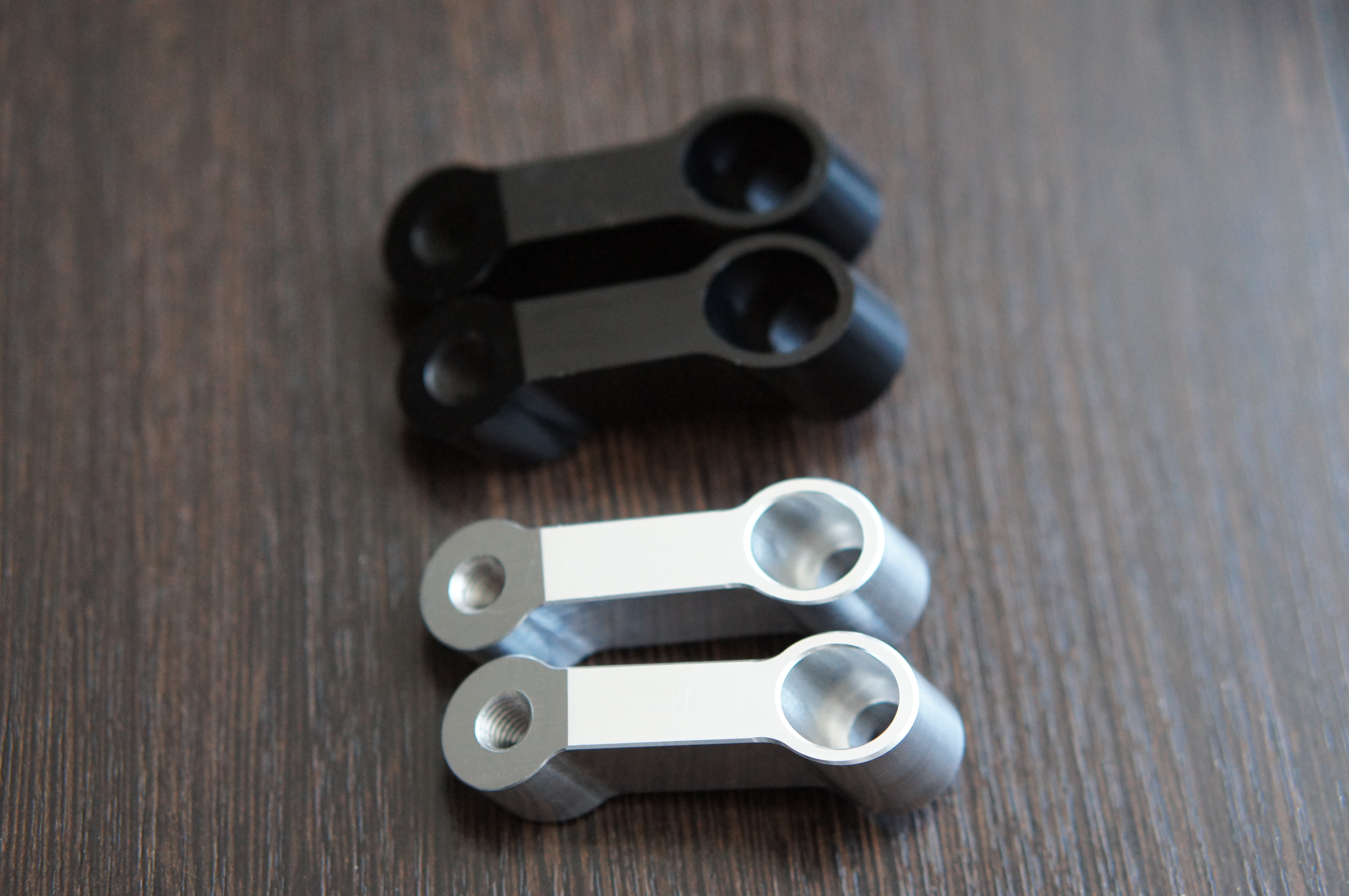

Вот такие вот деталюшки делал вчера.
Расширители зеркал скутера, спецверсия для плечистых парней :hehehe:
Дали образец и попросили "такую же, только для винта М8"

Хитрые детальки. Как/чем крепил и как ориентировал?

Хорошая работа, а образцы лошарские, без фасок!

Udjin писал(а):Как/чем крепил и как ориентировал?
Сначала вырезал по контуру из кусочка плиты, клеил при этом на шпаклю.
Затем зажимал "вертикально" (ось отверстий направлена вертикально) в тиски, резал по контуру, делал круглый карман - это все фрезой 8 мм.
Затем фрезкой 6 мм фрезеровал отверстия под резьбу и под винт, фасочной снимал фаски.
Потом переворачивал, зажимал в тиски и снимал пятку, за которую крепил в прошлый раз.
Всего 3 установа получилось..
