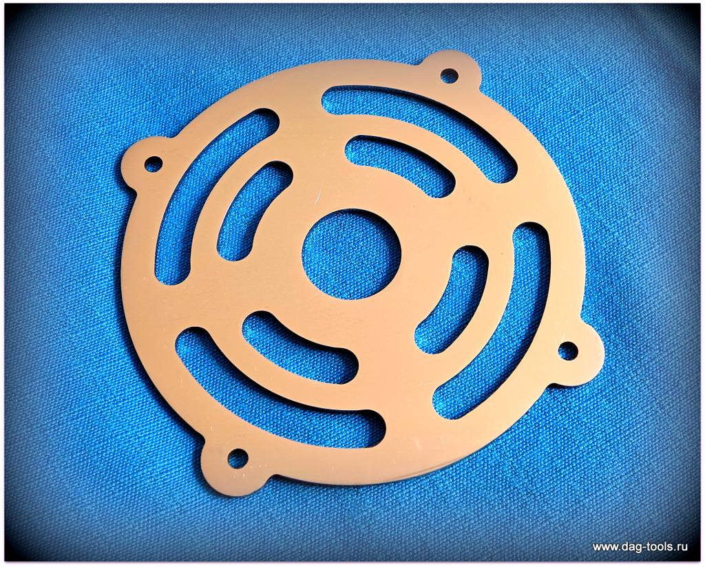

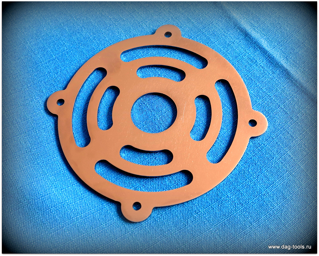

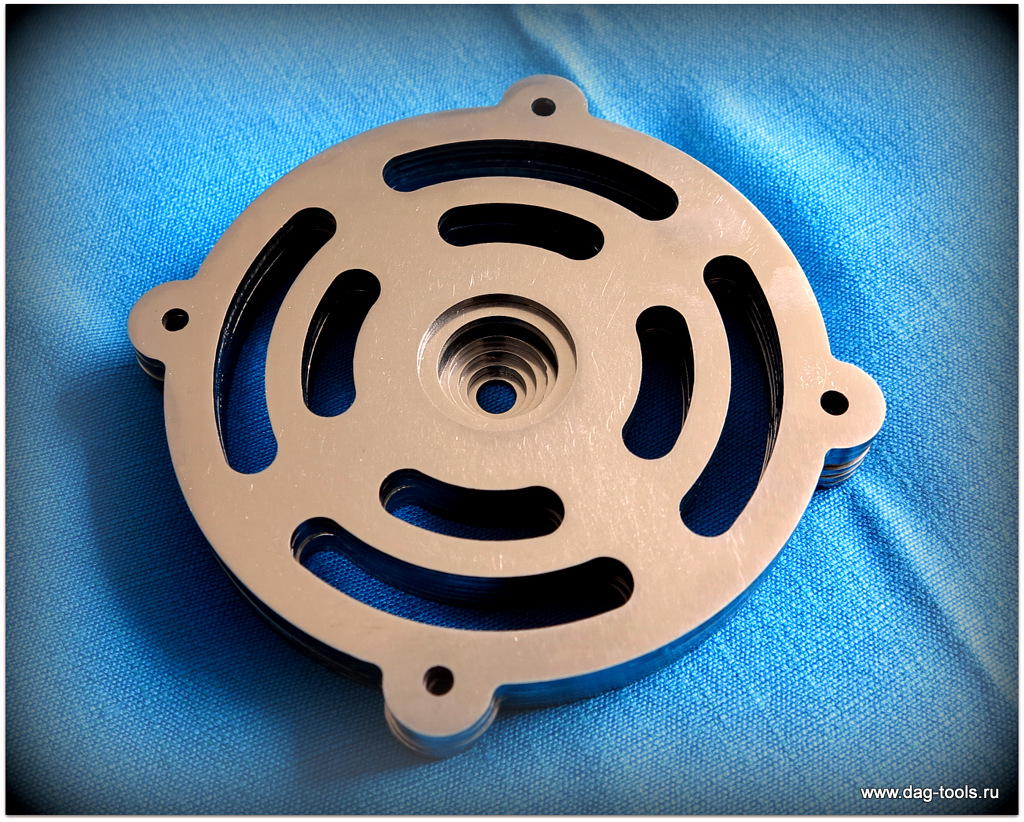

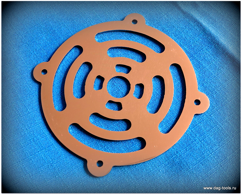

Мир дому вашему - Здравствуйте!
Genn написал(а):
Магомед, добрый день! В продолжение нашего разговора про сменные кольца с прорезями для нижнего пылеудаления внутренние диаметры 92, 54, 26, 15.
Ну что же дорогие мои друзья, сегодня готов вам продемонстрировать уже очередные (новинки) аксессуары. Это расширение к фрезерным пластинам Dag-tools.
Комплект колец для фрезерной пластины Dag-tools
Технические характеристики:
Кольца съемные:
Количество в комплекте = 7 штук.
Материал - Steel 10KP (толщина 2 мм).
Диаметр внешний - 102 мм.
  • [li]Внутренние - 6 мм.[/li]
    [li]Внутренние - 9,5 мм.[/li]
    [li]Внутренние - 14 мм.[/li]
    [li]Внутренние - 16 мм.[/li]
    [li]Внутренние - 20 мм.[/li]
    [li]Внутренние - 25 мм.[/li]
Ring_dag-tools _4 (9).JPG (5925 просмотров) <a class='original' href='./download/file.php?id=143282&mode=view' target=_blank>Загрузить оригинал (508.07 КБ)</a>
Ring_dag-tools _4 (10).JPG (5925 просмотров) <a class='original' href='./download/file.php?id=143283&mode=view' target=_blank>Загрузить оригинал (472.3 КБ)</a>
Ring_dag-tools _4 (2).JPG (5925 просмотров) <a class='original' href='./download/file.php?id=143284&mode=view' target=_blank>Загрузить оригинал (667.69 КБ)</a>
Ring_dag-tools _4 (3).JPG (5925 просмотров) <a class='original' href='./download/file.php?id=143285&mode=view' target=_blank>Загрузить оригинал (590.65 КБ)</a>
Ring_dag-tools _4 (4).JPG (5925 просмотров) <a class='original' href='./download/file.php?id=143286&mode=view' target=_blank>Загрузить оригинал (535.18 КБ)</a>
Ring_dag-tools _4 (5).JPG (5925 просмотров) <a class='original' href='./download/file.php?id=143287&mode=view' target=_blank>Загрузить оригинал (631.39 КБ)</a>
Ring_dag-tools _4 (6).JPG (5925 просмотров) <a class='original' href='./download/file.php?id=143288&mode=view' target=_blank>Загрузить оригинал (587.64 КБ)</a>
Ring_dag-tools _4 (7).JPG (5925 просмотров) <a class='original' href='./download/file.php?id=143289&mode=view' target=_blank>Загрузить оригинал (612.8 КБ)</a>
Ring_dag-tools _4 (8).JPG (5925 просмотров) <a class='original' href='./download/file.php?id=143290&mode=view' target=_blank>Загрузить оригинал (620.72 КБ)</a>
http://youtu.be/BoBR8i_JsfQ
С ув. Магомед.

Сообщение Kiriller »
А они полированные? Просто от фрезы следов совсем не видно...
borodaagvali
Сообщения: 345
Репутация: 626
Re: Столярные работы (Dag-tools)
Сообщение borodaagvali »
Kiriller писал(а):А они полированные?
Да, Кирилл! Начал с 80 зерна, закончил 4000. Думаю для этого дела хватит. ;)
Kiriller писал(а):Просто от фрезы следов совсем не видно...
Так и должно быть :D
P.S. Все сменные кольца идут с полировкой (полузеркало).
С ув. Магомед.

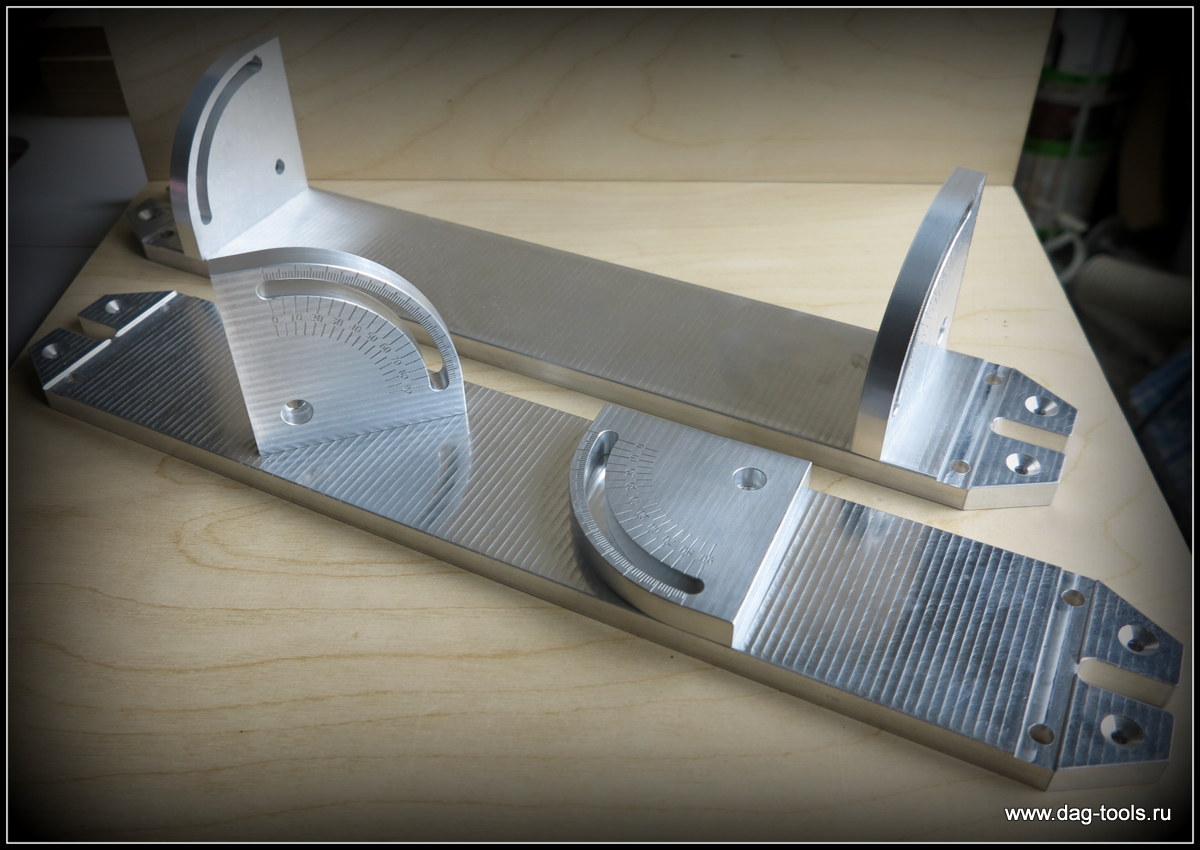

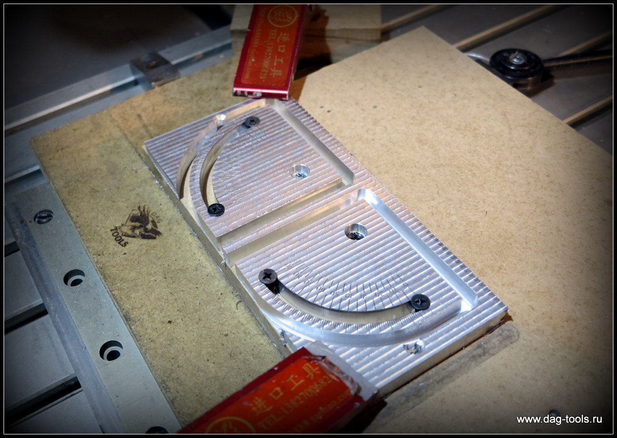

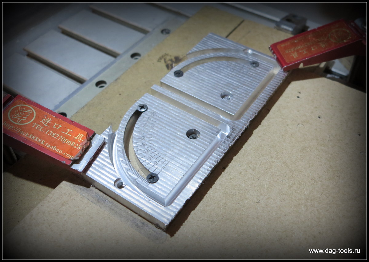

borodaagvali писал(а):Приспособлении для заточки фуговальных ножей V 1.0 Dag-tools на ЧПУ станке.
Доброго времени суток, дорогие форумчане!
Не дает мне ни как покоя одна задумка, решил с ней поделиться с вами. Задумка проста до безобразия, но смущает один вопрос. Имеет данная технология и подобное решение быть место в жизни?​
Суть данного решения такова, так как я столяр хоббийный. То часто сталкиваюсь с проблемами заточки фуговальных ножей, циркулей, ленточных пил, да и много чего. В этой идее я предложил приспособление для заточки фуговальных ножей, с длинной до 320 мм. Разработанное мною лично и вынесенное в эту тему на ваше обозрение, на ваш суд. Ожидается справедливое решение, предложение к дополнению и улучшению. По мере завершения предложений, будут вносится конструктивные изменении и последующий выпуск данного приспособления в производство.​
Принцип работы данного решения очень прост. Имея в наличии его, любой столяр у кого в арсенале есть станок ЧПУ, может самостоятельно затачивать ножи, с очень хорошим качеством. Приспособление имеет возможность регулировки от 0 до 90 градусов. В нашем случае, для заточки ножей фуговального станка, необходим 40 градусов.​
Готов выслушать ваши конструктивные предложении, замечании.
Думаю фото и видео ниже, расскажут за себя.
Доброго времени суток - Мир дому вашему!
Дорогие мои друзья, хочу обрадовать вас. На днях уже начаты пробные обработки деталей для "Приспособлении для заточки фуговальных ножей V 1.0 Dag-tools на ЧПУ станке." На днях наверное выложу первое готовое изделие и тест на заточку.
IMG_7546.JPG (5520 просмотров) <a class='original' href='./download/file.php?id=144551&mode=view' target=_blank>Загрузить оригинал (222.29 КБ)</a>
IMG_7547.JPG (5520 просмотров) <a class='original' href='./download/file.php?id=144552&mode=view' target=_blank>Загрузить оригинал (227.78 КБ)</a>
IMG_7548.JPG (5520 просмотров) <a class='original' href='./download/file.php?id=144553&mode=view' target=_blank>Загрузить оригинал (199.88 КБ)</a>
IMG_7571.JPG (5520 просмотров) <a class='original' href='./download/file.php?id=144557&mode=view' target=_blank>Загрузить оригинал (192.36 КБ)</a>
IMG_7572.JPG (5520 просмотров) <a class='original' href='./download/file.php?id=144558&mode=view' target=_blank>Загрузить оригинал (221.58 КБ)</a>
IMG_7591.JPG (5520 просмотров) <a class='original' href='./download/file.php?id=144554&mode=view' target=_blank>Загрузить оригинал (170.17 КБ)</a>
IMG_7592.JPG (5520 просмотров) <a class='original' href='./download/file.php?id=144555&mode=view' target=_blank>Загрузить оригинал (218.95 КБ)</a>
IMG_7593.JPG (5520 просмотров) <a class='original' href='./download/file.php?id=144556&mode=view' target=_blank>Загрузить оригинал (282.77 КБ)</a>

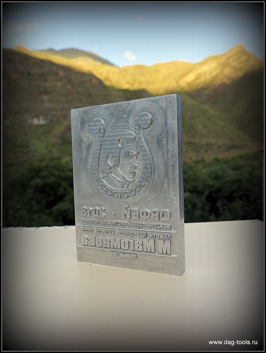

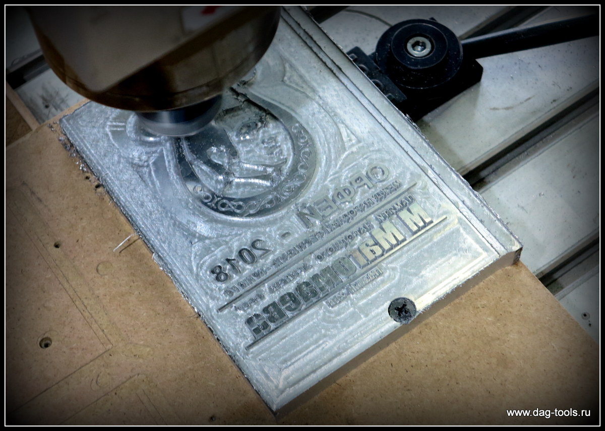

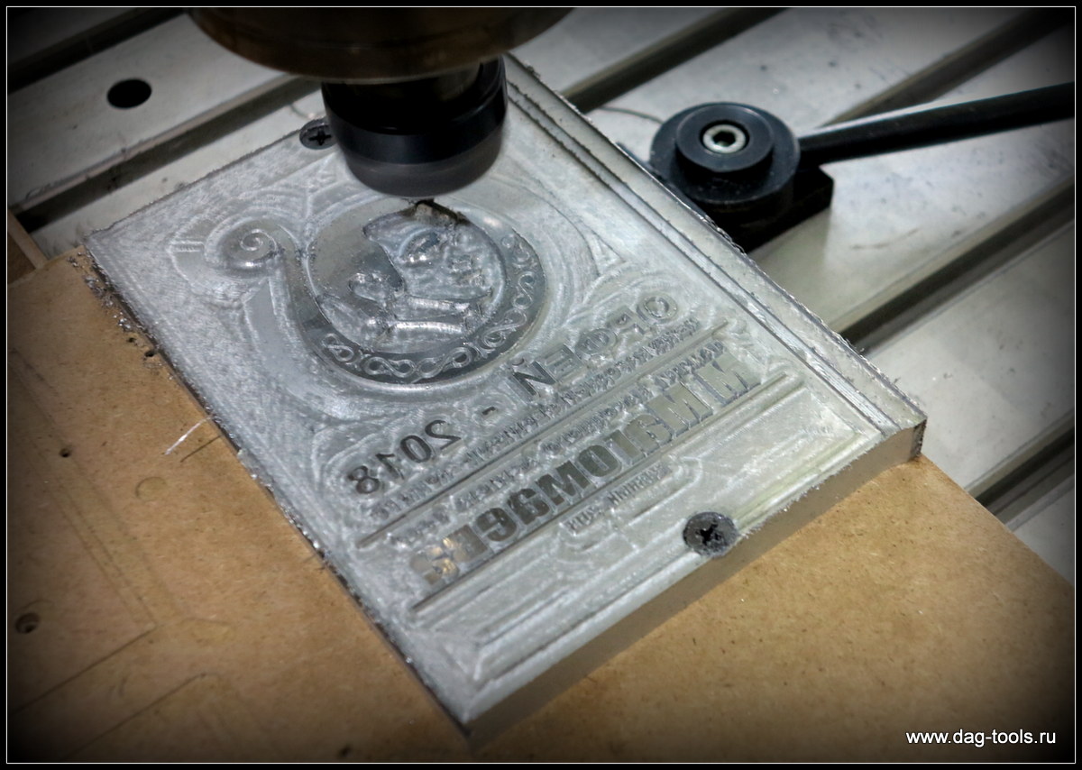

Здравствуйте - Мир дому вашему!
Очередной заказ, клише для тиснения на коже.
Габариты = 110х80х11 мм.
Материал = D16T.
Эскиз:
Габазов Хасан Исаевич ОРФЕЙ 2018 v4.jpg (5396 просмотров) <a class='original' href='./download/file.php?id=144619&mode=view' target=_blank>Загрузить оригинал (124.35 КБ)</a>
Подготовка в Aspire 9.0
2018-08-15_18-04-10.jpg (5396 просмотров) <a class='original' href='./download/file.php?id=144620&mode=view' target=_blank>Загрузить оригинал (528.57 КБ)</a>
Процесс изготовления:
IMG_7579.JPG (5396 просмотров) <a class='original' href='./download/file.php?id=144621&mode=view' target=_blank>Загрузить оригинал (144.51 КБ)</a>
IMG_7580.JPG (5396 просмотров) <a class='original' href='./download/file.php?id=144622&mode=view' target=_blank>Загрузить оригинал (175.87 КБ)</a>
IMG_7586.JPG (5396 просмотров) <a class='original' href='./download/file.php?id=144623&mode=view' target=_blank>Загрузить оригинал (157.3 КБ)</a>
IMG_7587.JPG (5396 просмотров) <a class='original' href='./download/file.php?id=144624&mode=view' target=_blank>Загрузить оригинал (186.58 КБ)</a>
IMG_7588.JPG (5396 просмотров) <a class='original' href='./download/file.php?id=144625&mode=view' target=_blank>Загрузить оригинал (221.74 КБ)</a>
IMG_7589.JPG (5396 просмотров) <a class='original' href='./download/file.php?id=144626&mode=view' target=_blank>Загрузить оригинал (199.38 КБ)</a>
IMG_7590.JPG (5396 просмотров) <a class='original' href='./download/file.php?id=144627&mode=view' target=_blank>Загрузить оригинал (200.81 КБ)</a>
Результат:
IMG_7594.JPG (5396 просмотров) <a class='original' href='./download/file.php?id=144628&mode=view' target=_blank>Загрузить оригинал (206.23 КБ)</a>
IMG_7595.JPG (5396 просмотров) <a class='original' href='./download/file.php?id=144629&mode=view' target=_blank>Загрузить оригинал (194.02 КБ)</a>
IMG_7596.JPG (5396 просмотров) <a class='original' href='./download/file.php?id=144630&mode=view' target=_blank>Загрузить оригинал (201.62 КБ)</a>
IMG_7597.JPG (5396 просмотров) <a class='original' href='./download/file.php?id=144631&mode=view' target=_blank>Загрузить оригинал (220.69 КБ)</a>
Немного видео:
https://youtu.be/OOpha_Wd6H0
С ув. Магомед.

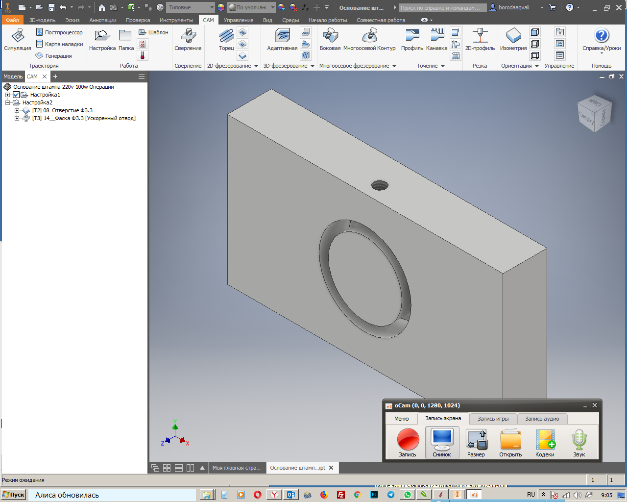

2018-08-23_08-54-54.png (5254 просмотра) <a class='original' href='./download/file.php?id=144905&mode=view' target=_blank>Загрузить оригинал (22.17 КБ)</a>
Как только освобожусь, отвечу всем кто писал на почту, в личку и в теме.

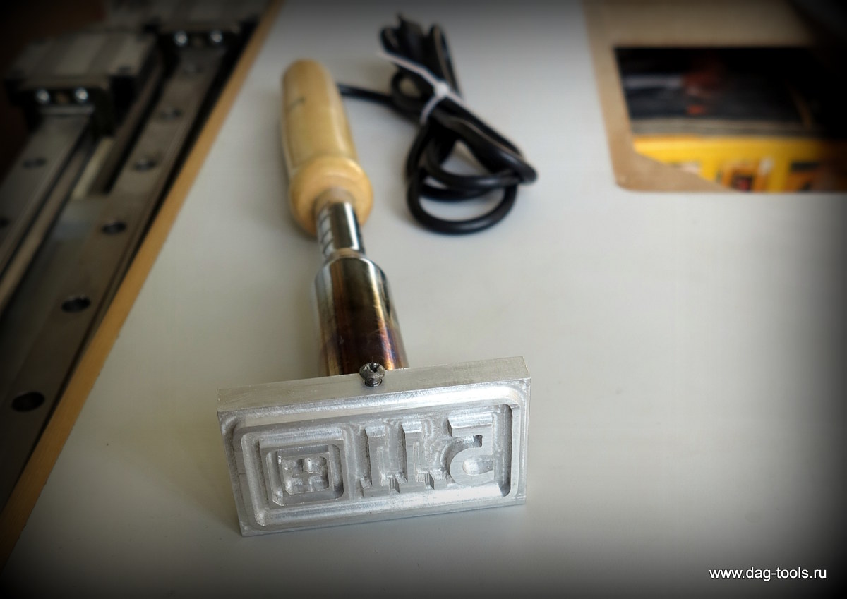

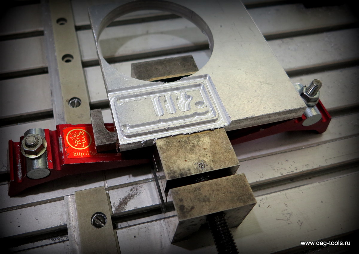

Мир дому вашему - Доброго времени суток, друзья!
Давно уже в теме не было работ, сегодня решил исправиться. Очередной, штамп уехал сегодня клиенту.
IMG_7823.JPG (5094 просмотра) <a class='original' href='./download/file.php?id=145802&mode=view' target=_blank>Загрузить оригинал (202.57 КБ)</a>
IMG_7826.JPG (5094 просмотра) <a class='original' href='./download/file.php?id=145803&mode=view' target=_blank>Загрузить оригинал (225.04 КБ)</a>
IMG_7828.JPG (5094 просмотра) <a class='original' href='./download/file.php?id=145804&mode=view' target=_blank>Загрузить оригинал (114.01 КБ)</a>
IMG_7830.JPG (5094 просмотра) <a class='original' href='./download/file.php?id=145805&mode=view' target=_blank>Загрузить оригинал (164.63 КБ)</a>
И судя по фото что прислал клиент, он уже успел его опробовать.
WhatsApp Image 2018-09-08 at 19.19.44.jpeg (5094 просмотра) <a class='original' href='./download/file.php?id=145806&mode=view' target=_blank>Загрузить оригинал (127.67 КБ)</a>
Тест пройден на : :good:
С ув. Магомед.

Сообщение al_us »
Рельсы тоже отличные заготовлены :good:

Сообщение Udjin »
Магомед, расскажите, пожалуйста, про узел крепления клише к паяльнику.
sn0wflake писал(а):Рельсы тоже отличные заготовлены :good:
Спасибо, да. Купил их у форумчанина фИЛИП на "Мастеровом".
Они приехали побитые, как будто ими пользовались между наковальней и молотом :shock: :shock: :shock:
Впечатлении о человеке остались не самые приятные :cry:
Udjin писал(а):Магомед, расскажите, пожалуйста, про узел крепления клише к паяльнику.
Udjin, там нечего рассказывать, в мясе сделал выборку шириной 3 мм фрезой на глубину 8 мм и диаметром паяльника (предварительно убрав жало и крышку). И сверху просверлив отверстие нарезал резьбу м4 под винт.
Вставил в выборку паяльник, и прикрутил винтиком м4.
Снимок_2018_09_10_09_05_04_59.png (5013 просмотров) <a class='original' href='./download/file.php?id=145884&mode=view' target=_blank>Загрузить оригинал (336.68 КБ)</a>

Здравствуйте - Мир дому вашему, друзья!
Очередной штамп на базе паяльника 100 watt.

Немного видео по созданию эскиза и 3D модели с последующей обработкой на станке ISEL Euromod 65.
