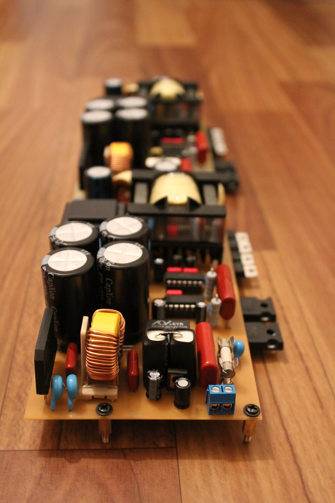

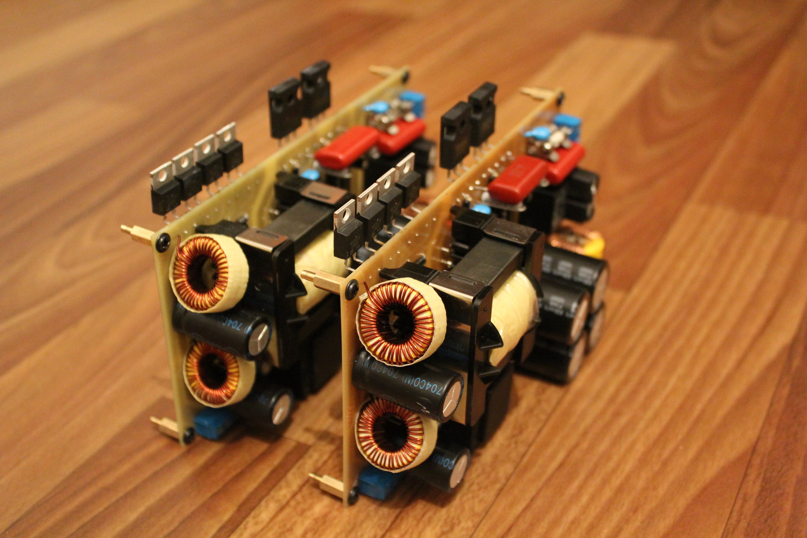

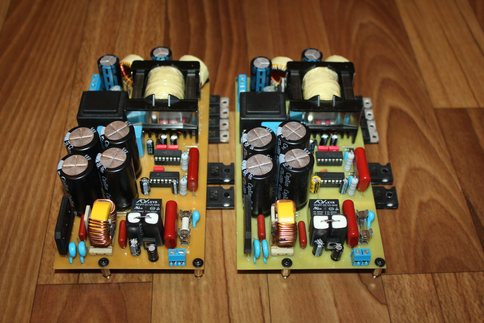

Два прекраснейших ИИП
imgonline-com-ua-Resize-oExm8JeY0mA1.jpg (7108 просмотров) <a class='original' href='./download/file.php?id=133089&mode=view' target=_blank>Загрузить оригинал (419.72 КБ)</a>
imgonline-com-ua-Resize-YZtGN2AvQwT4K.jpg (7108 просмотров) <a class='original' href='./download/file.php?id=133090&mode=view' target=_blank>Загрузить оригинал (450.6 КБ)</a>
imgonline-com-ua-Resize-nE7zDXrpCJvNtF.jpg (7108 просмотров) <a class='original' href='./download/file.php?id=133088&mode=view' target=_blank>Загрузить оригинал (375.51 КБ)</a>

Зачем пятиваттники термоусадкой затянул? Чтоб грелись лучше в случае чего? Если твоя релюшка не сработает, то, как минимум, вони будет предостаточно. В серьёзных БП обтягивают мелкие двухваттники, ибо на них возложена ещё и функция предохранителя. И при экстренной сработке такой защиты вся электропроводящая гадость останется в термоусадке, а не на плате, с возможным последующим перекрытием дугой.
Re: Моё хобби
Seriyvolk писал(а):Если твоя релюшка не сработает, то, как минимум, вони будет предостаточно
Так если вонь будет - это ж хорошо, будет понятно в чем дело))
Предлагаешь снять термоусадку?

Скажем, пользы от неё в данном случае - 0, а эстетике в таком виде не место в радиоэлектронных устройствах. ;)
Re: Моё хобби
Хорошо, сниму ее тогда
Про эстетику - это ты зря, для меня это первое в списке требований к платам :hehehe:

Однозначно, на таких резисторах термоусадка не нужна.
Ты дросселя и трансформаторы сам мотаешь? Расскажи какой программой пользующийся для расчета? Где ферритовые сердечники находишь?
Re: Моё хобби
Дросселя и трансы сам мотаю. Проги качай отсюда http://forum.cxem.net/index.php?/topic/ ... %B5%D0%B9/
Черт его знает как тут ссылки вставлять правильно, чтобы слова кликабельны были
Использую ExcellentIT - для расчета транса, и DrosselRing - для дросселей

По моему керамические 5 ватники "красивше" голые, чем в термоусадке :good:
Seriyvolk писал(а):...В серьёзных БП обтягивают мелкие двухваттники...
А еще в серьезных аппаратах 5 ватники не только спаивают, а латунной трубочкой еще обжимают... :thinking:

xvovanx писал(а):А еще в серьезных аппаратах 5 ватники не только спаивают, а латунной трубочкой еще обжимают...
Дык термозащита же! При перегреве резюки распаиваются, цепь размыкается. :hehehe:
Re: Моё хобби
:hehehe:
Кстати о птичках, в новой версии платы будет термозащита :good:

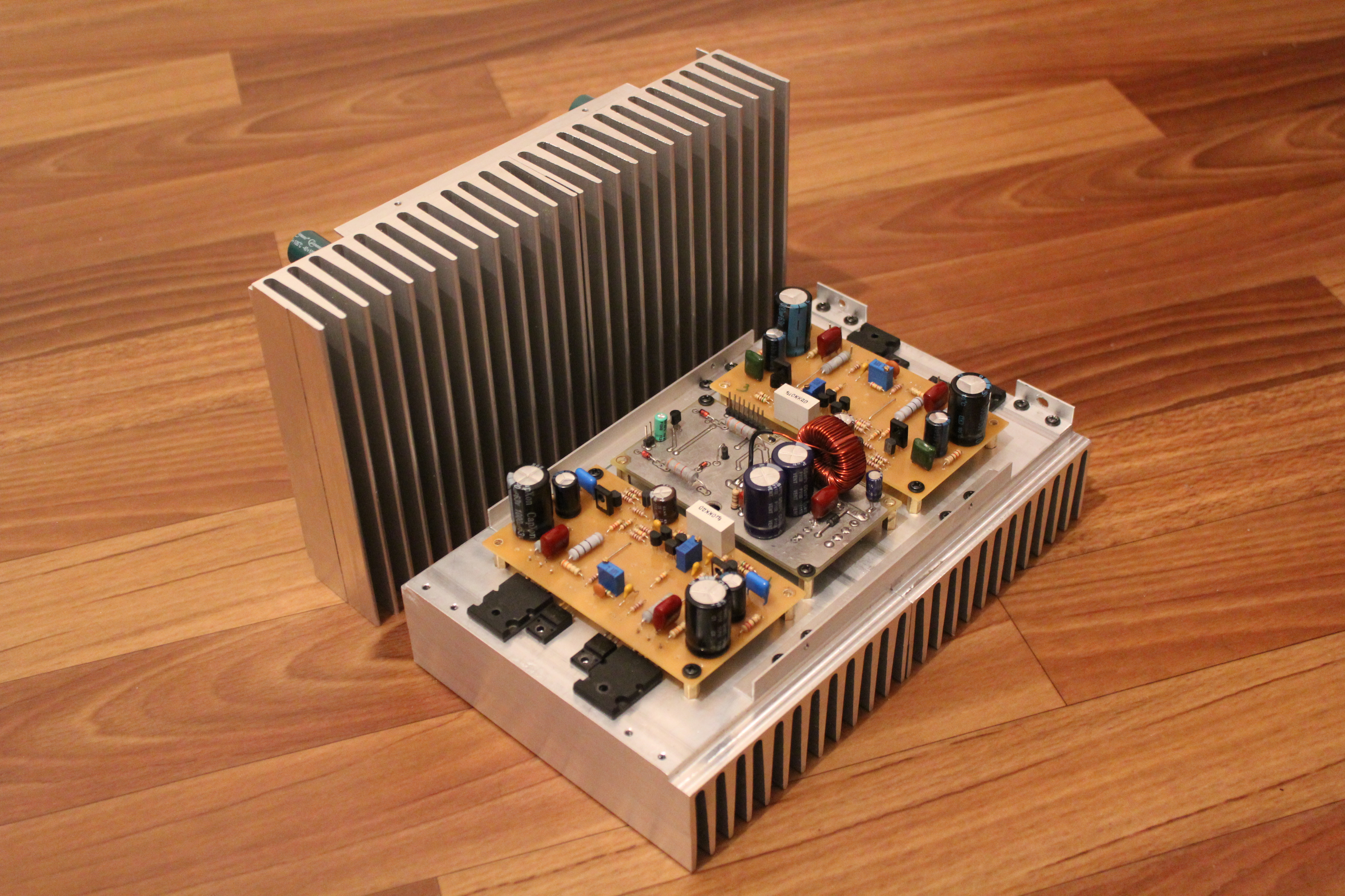

Три канала усилителя 2*100Вт + 1*250Вт
Еще три канала повернулись спиной :D

А на чем собраны?
Re: Моё хобби
Усилитель АВ класса на ОМ v2,5 (2SC5200/2SA1943), усилитель D класса на IRS2092+IRFB5615

sima8520 писал(а):Три канала усилителя 2*100Вт + 1*250Вт
:good: Вееещь!
А экранированная платка посредине - предусилок?
Re: Моё хобби
В центре d-класс судя по всему)
Re: Моё хобби
xvovanx писал(а):платка посредине
это D класс, верхний слой как экран и как вторая сторона для проводников. На 1-ом слое сложно развести такого класса усилители

sima8520, а почему сразу два класса в "одной тарелке" ?
Re: Моё хобби
Всё из за КПД
Только один усилитель на 250 Вт потребовал бы такого радиатора, а тут сразу 3 усилителя на радиаторе
