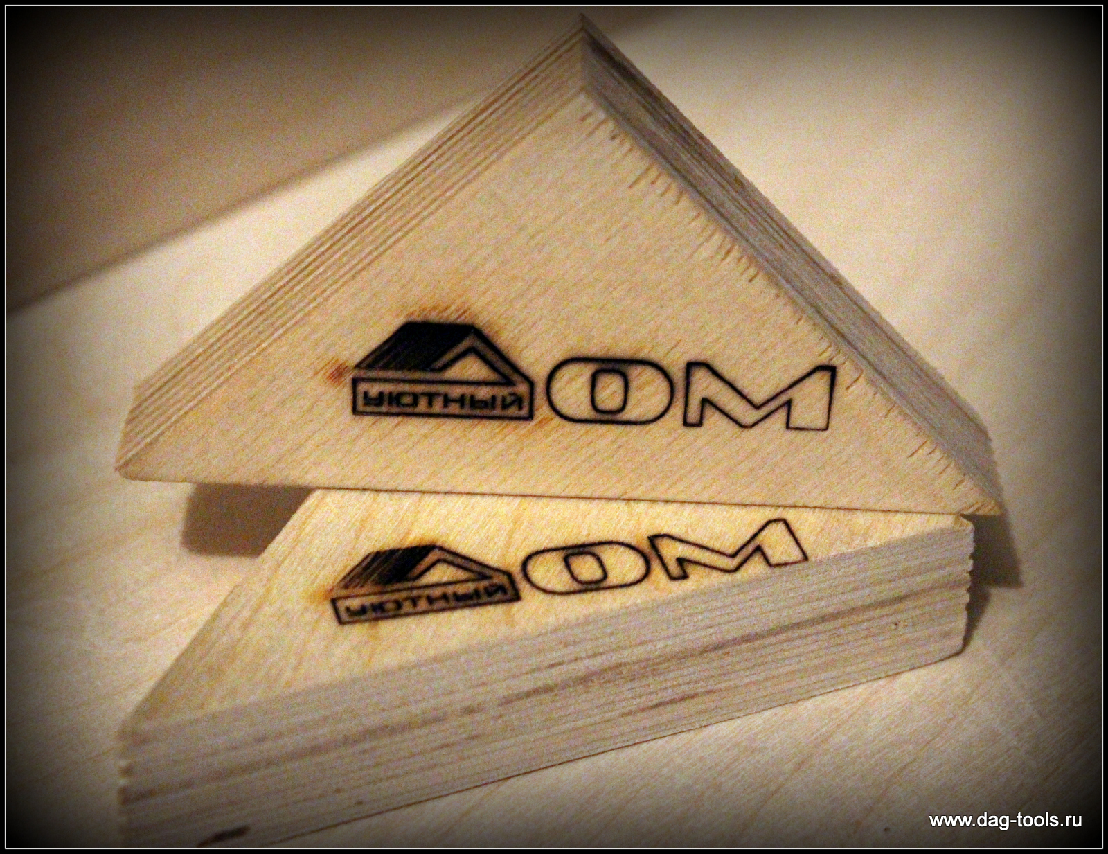

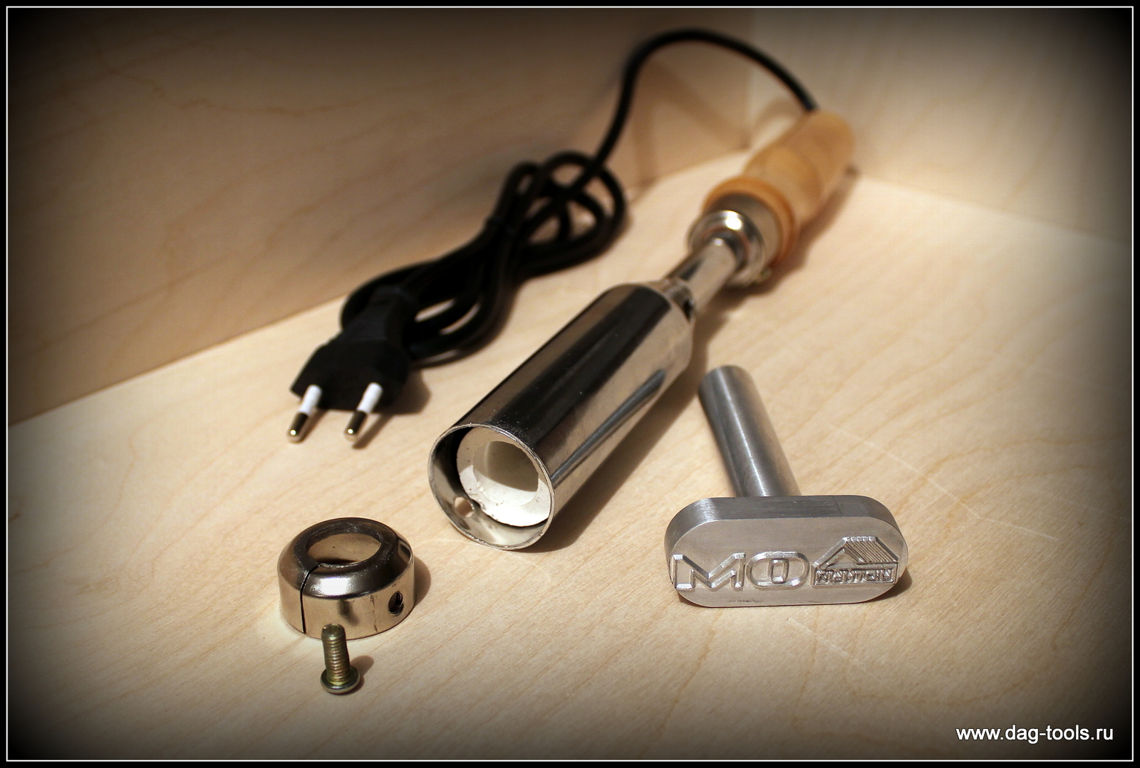

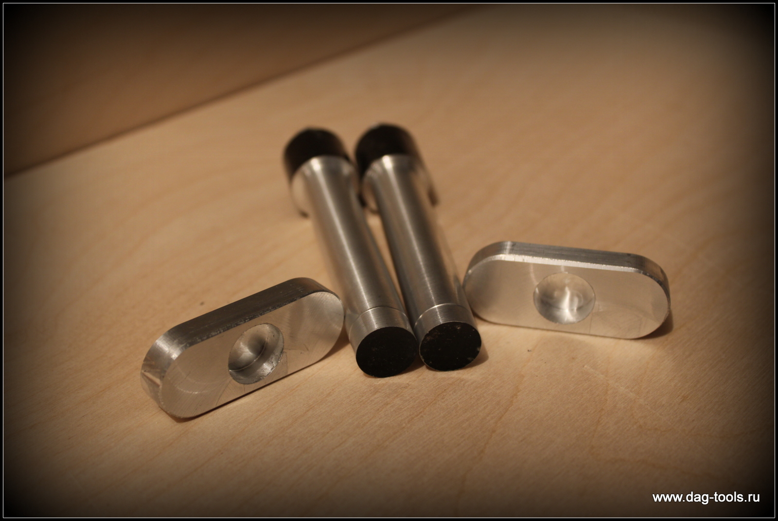

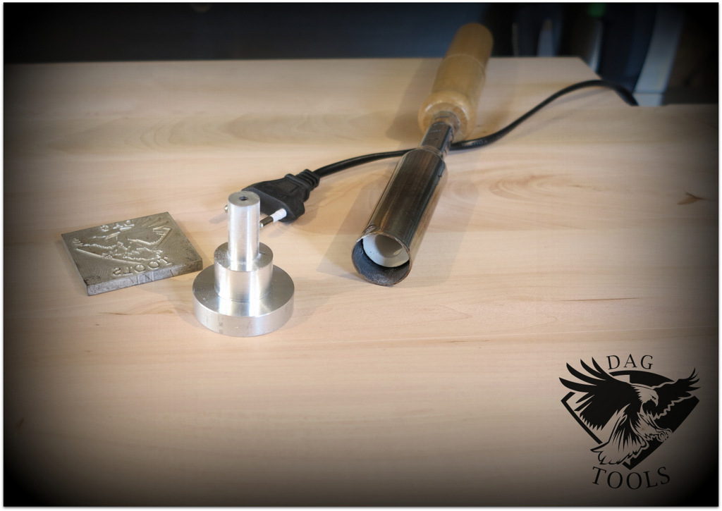

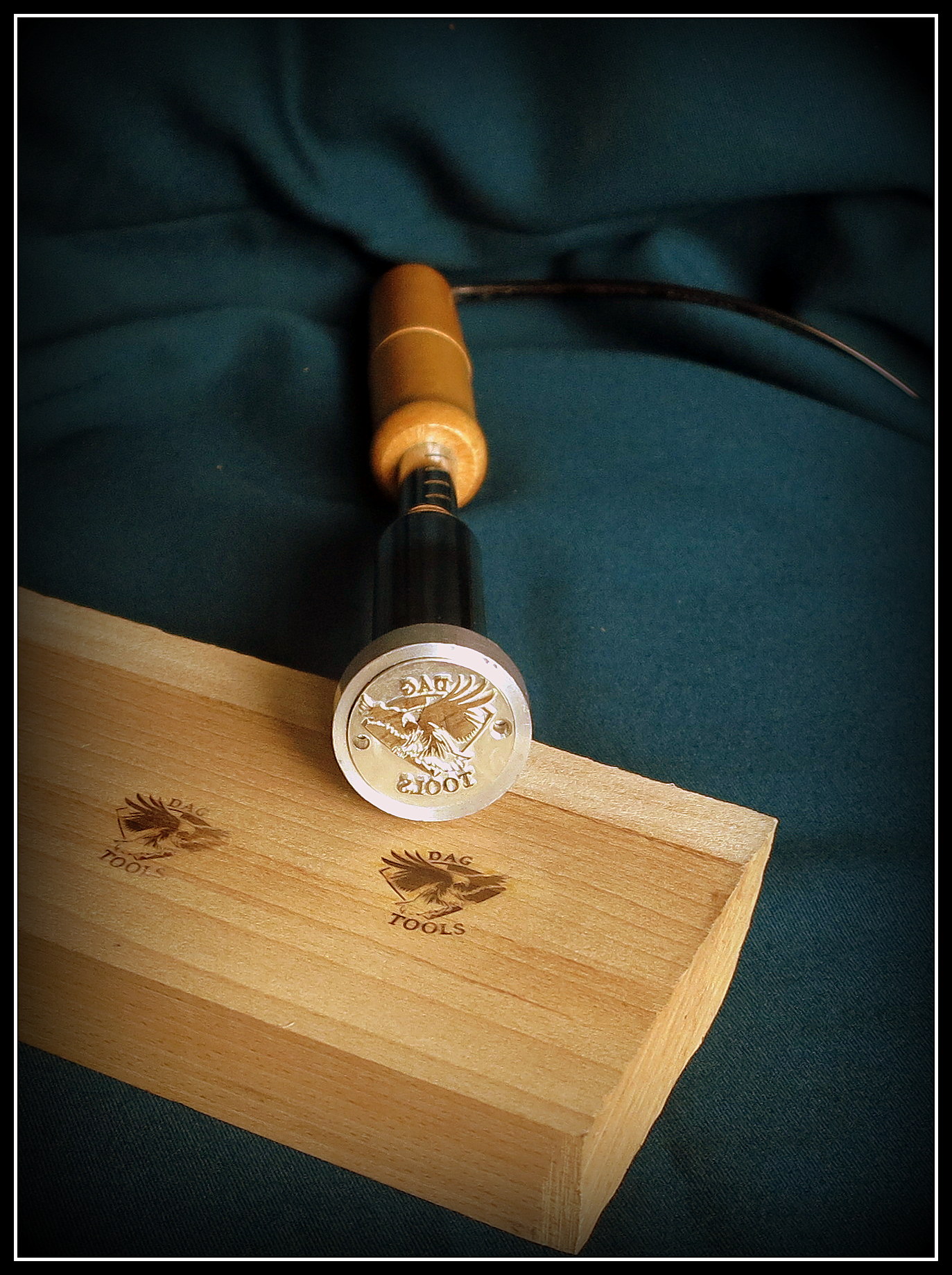

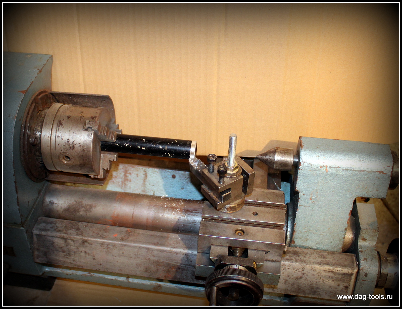

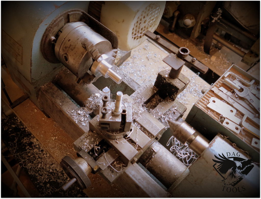

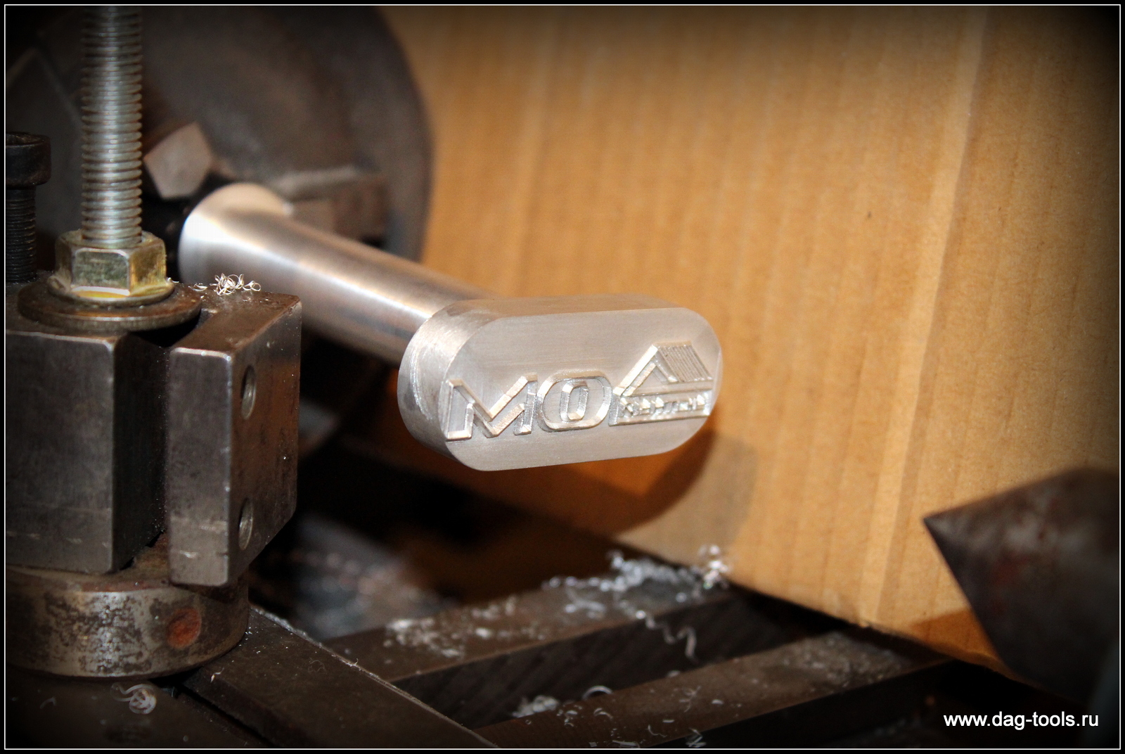

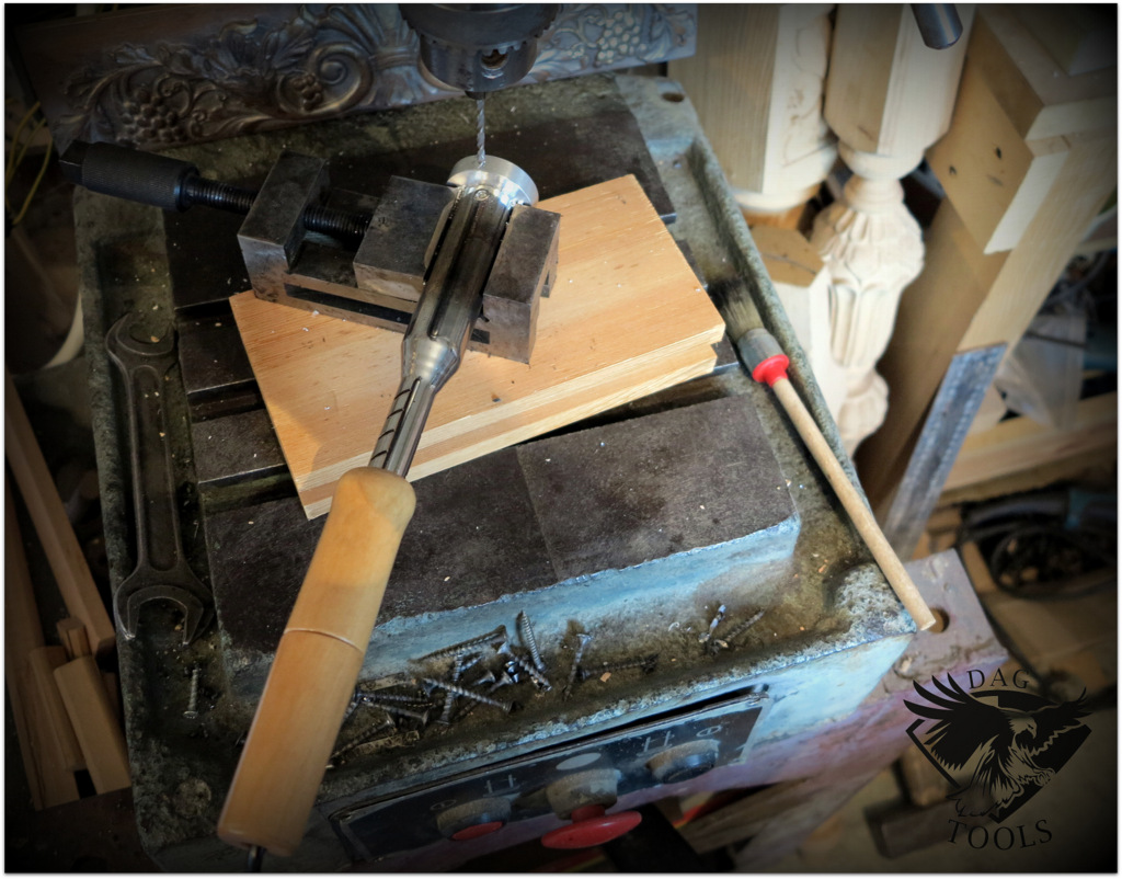

Доброго времени суток, дорогие форумчане!
Давно чего то я не обновлялся, наверное надо исправиться.
Решил выложить на ваше обозрение штамп (термоштамп) Dag-tools.
Материал основы: Дюраль Д16Т.
Материал штампа: Типографский магний.
Нагревательный элемент: Паяльник 220v 100W.
IMG_5986.JPG (5486 просмотров) <a class='original' href='./download/file.php?id=126545&mode=view' target=_blank>Загрузить оригинал (301.95 КБ)</a>
IMG_5990.JPG (5486 просмотров) <a class='original' href='./download/file.php?id=126546&mode=view' target=_blank>Загрузить оригинал (326.29 КБ)</a>
IMG_5991.JPG (5486 просмотров) <a class='original' href='./download/file.php?id=126547&mode=view' target=_blank>Загрузить оригинал (153.51 КБ)</a>
IMG_5992.JPG (5486 просмотров) <a class='original' href='./download/file.php?id=126548&mode=view' target=_blank>Загрузить оригинал (154.6 КБ)</a>
IMG_5993.JPG (5486 просмотров) <a class='original' href='./download/file.php?id=126549&mode=view' target=_blank>Загрузить оригинал (281.84 КБ)</a>
IMG_5994.JPG (5486 просмотров) <a class='original' href='./download/file.php?id=126550&mode=view' target=_blank>Загрузить оригинал (167.99 КБ)</a>
IMG_6488.JPG (5486 просмотров) <a class='original' href='./download/file.php?id=126552&mode=view' target=_blank>Загрузить оригинал (620.37 КБ)</a>
IMG_6487.JPG (5486 просмотров) <a class='original' href='./download/file.php?id=126551&mode=view' target=_blank>Загрузить оригинал (559.89 КБ)</a>
С ув. Магомед Абдулаев.
Kiriller
Сообщения: 984
Репутация: 124
Настоящее имя: Кирилл
Откуда: Жуковский, М.О.
Re: Столярные работы (Dag-tools)
Сообщение Kiriller »
А почему типографский магний? почему не тот же д16т?
borodaagvali
Сообщения: 345
Репутация: 626
Сообщение borodaagvali »
Kiriller писал(а):А почему типографский магний? почему не тот же д16т?
По крайне мере, магний выдерживает большие температуры.
То есть устойчив к деформацияи при воздействии температур.
С ув. Магомед.
Из дюраля пробовать хотя бы имеет смысл? А то мне скоро тоже надеюсь такая штука понадобится :)
borodaagvali
Сообщения: 345
Репутация: 626
Kiriller писал(а):Из дюраля пробовать хотя бы имеет смысл?
А чего его пробовать, вон Mirok на Украине их штампует из дюраля.
Можно из латуня, меди и прочего. Выбор всегда за нами.
С ув. Магомед.

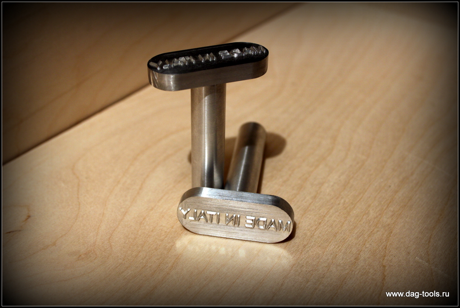

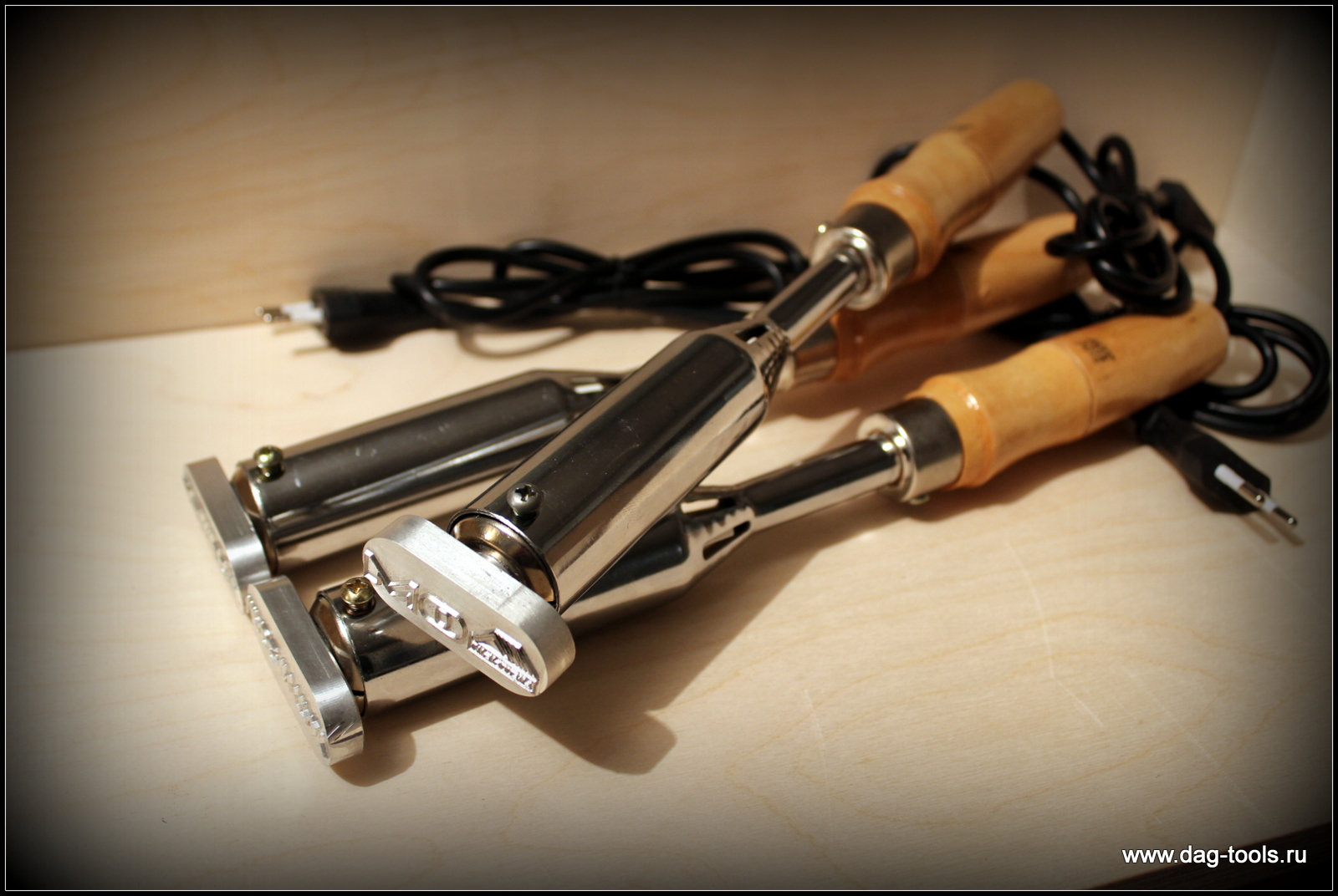

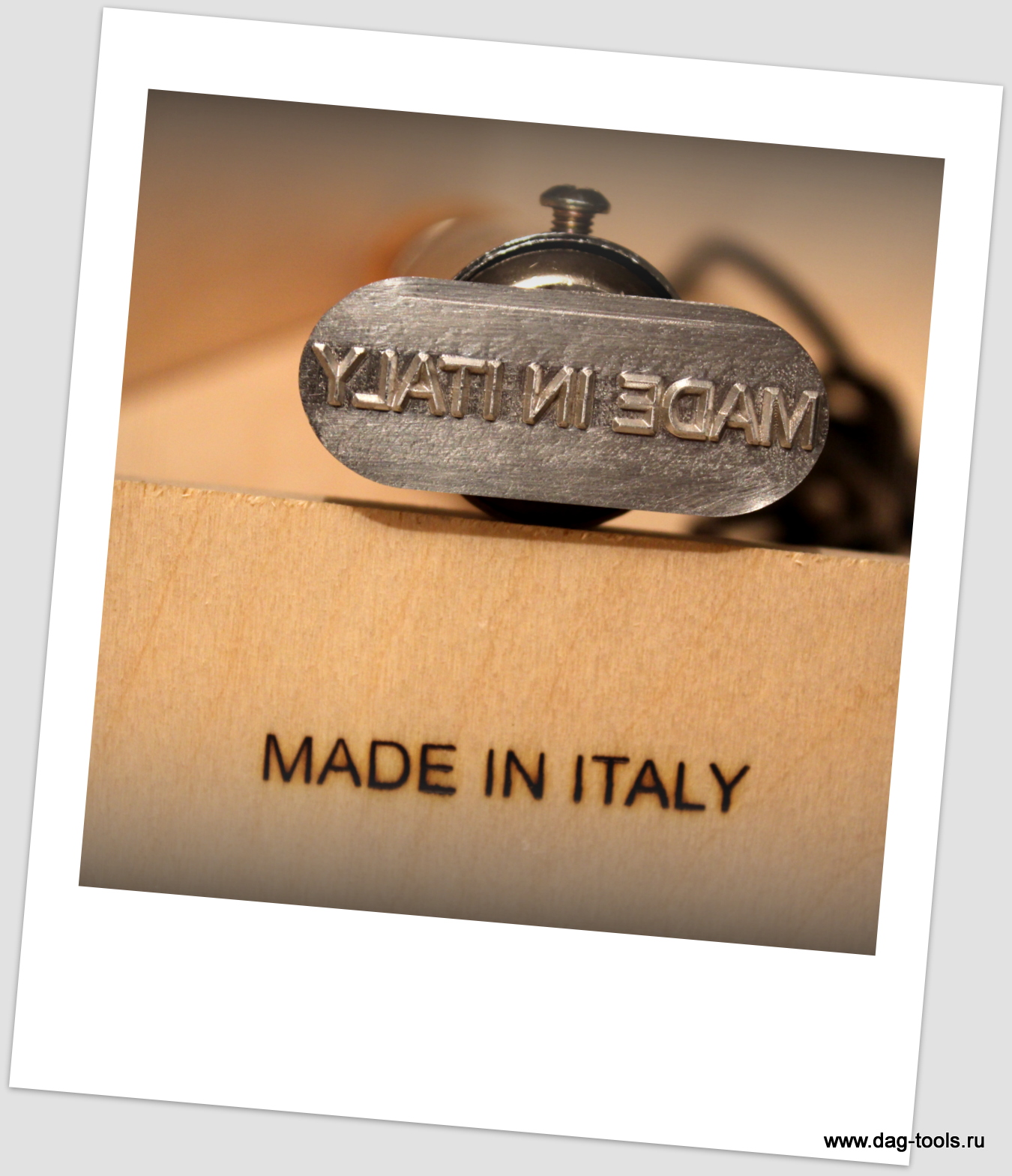

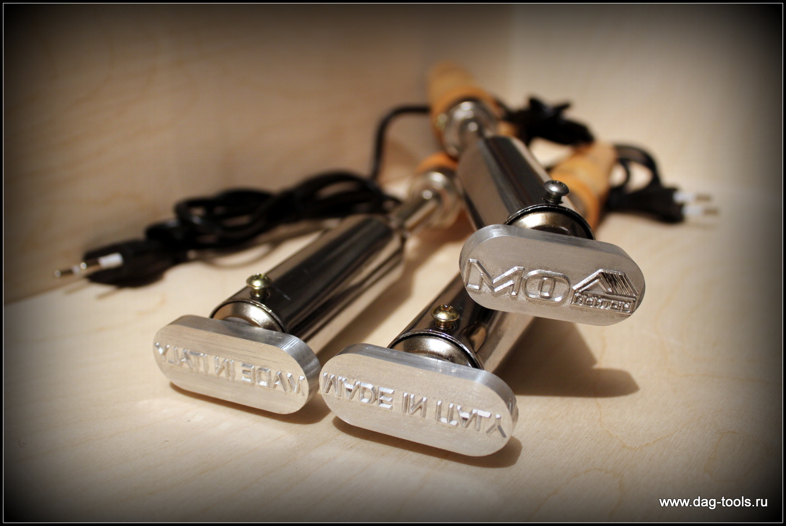

Доброго времени суток, друзья!
Очередная работа, немного подделок.
Термоштампы, на этот раз из дюраля Д16Т.

Dimka
Сообщения: 1400
Репутация: 347
Настоящее имя: Дима
Сообщение Dimka »
Итальянцы разучились "Made in Italy" писать :) ?
П.С. Работа крутая, только вопрос: можно как-нибудь избавиться от подгораний рядом с эмблемой (типа, как на первом фото)? Просто приловчиться и держать столько, сколько надо?
borodaagvali
Сообщения: 345
Репутация: 626
Dimka_almighty писал(а):Итальянцы разучились "Made in Italy" писать :) ?
От подгораний можно, паяльник 100 ватт использовать.
Тут же стоит 200 ватт, по заказу клиента.
С ув. Магомед.

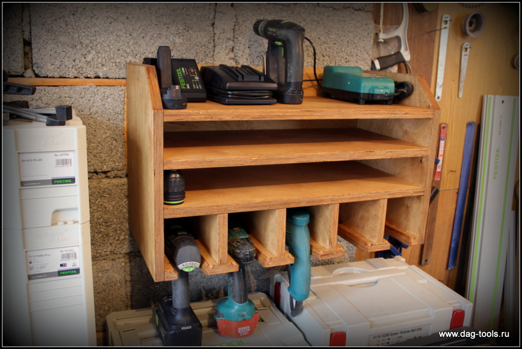

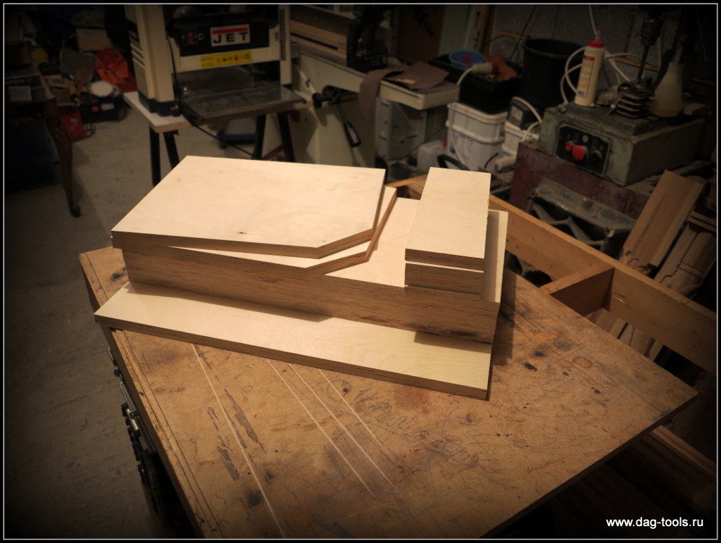

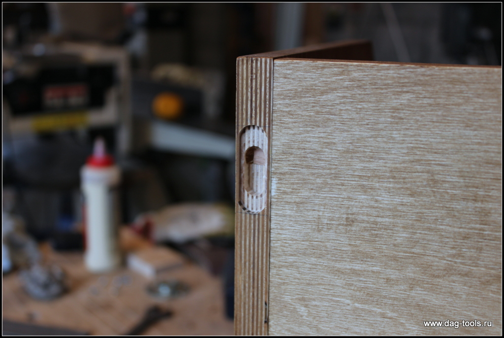

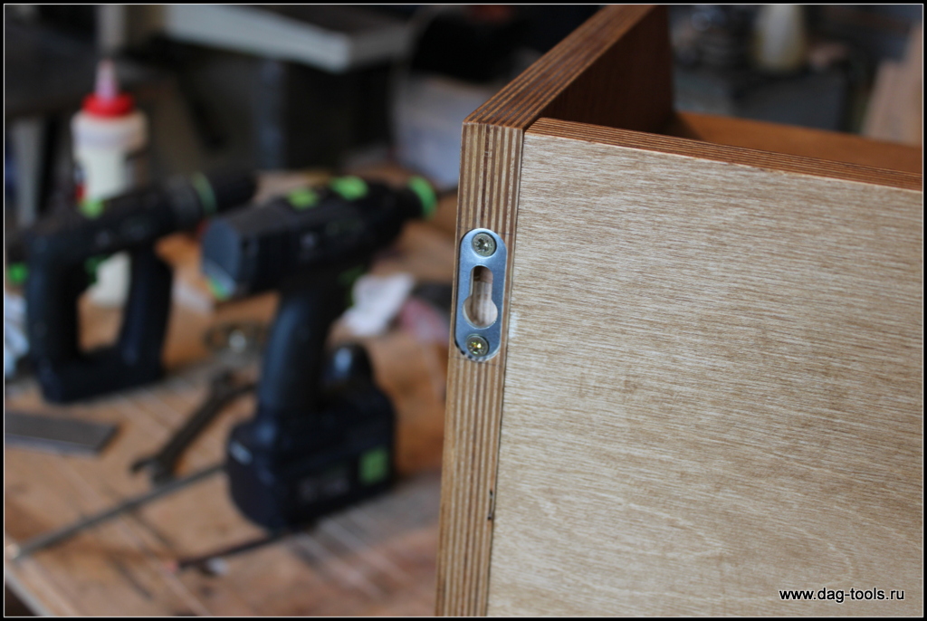

Добрый день, друзья!
С Новым годом вас всех!!!
Затянулось у меня строительство большой мастерской, и дома. И по этой причине, как бы не хотел. Все же приходится обустраиваться во временной мастерской.
Как бы дорог не был инструмент, все же с годами надоедает его доставать из систейнера, убирать обратно после каждой операции.
По этому принял решение, изготовить себе в будущую мастерскую мебель под инструменты (полки, столы, тумбы и т.п.).
Первым у меня был Стол-тумба под токарный станок по дереву СТД-120М. (Как то показывал на него обзор уже).

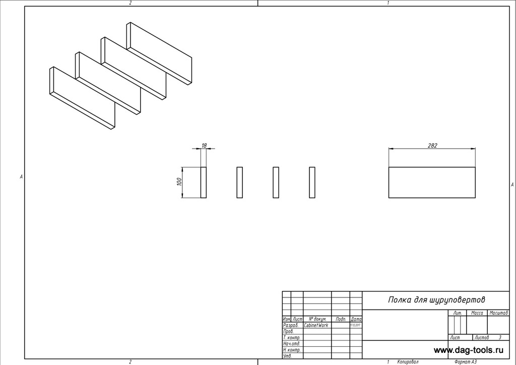

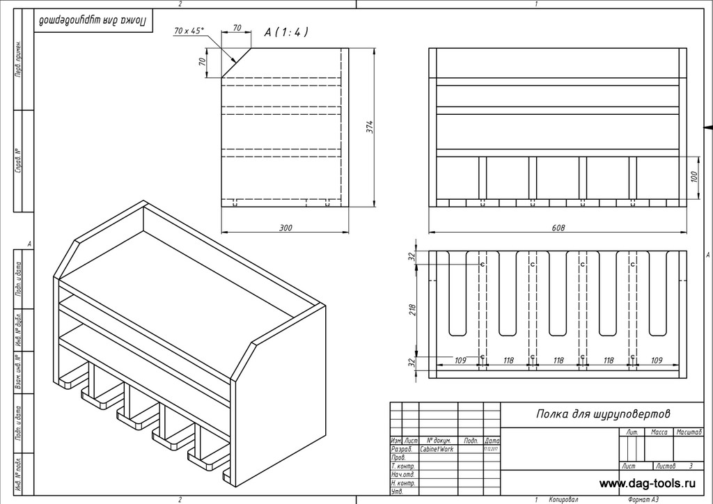

Вторым этапом решил изготовить Полку для шуруповертов и оснастки.
Выкладываю его на ваш суд ;)
Материал: Фанера 18 мм.
Покрытие: Масло Danish.
Ну и далее фотообзор.

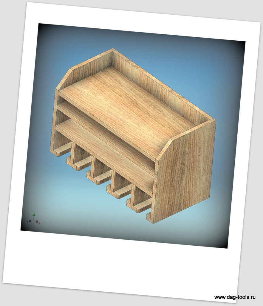

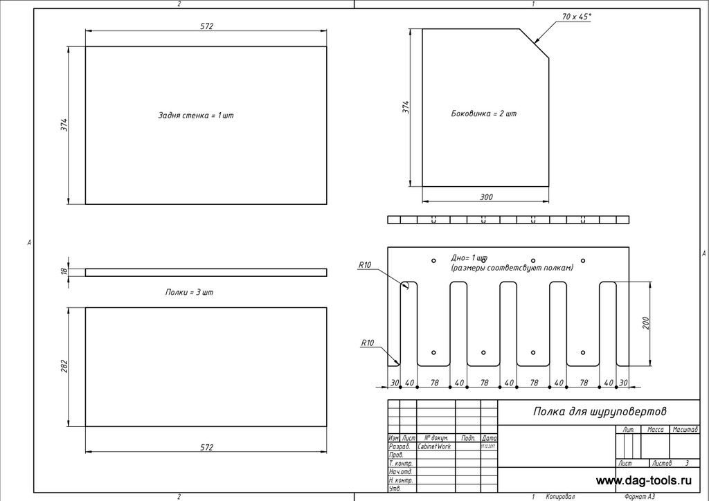

Эскиз и чертежи, если кому нужны.
Полка для шуруповертов 1.jpg (5057 просмотров) <a class='original' href='./download/file.php?id=128160&mode=view' target=_blank>Загрузить оригинал (358.73 КБ)</a>
Полка для шуруповертов лист 1.jpg (5057 просмотров) <a class='original' href='./download/file.php?id=128161&mode=view' target=_blank>Загрузить оригинал (127.15 КБ)</a>
Полка для шуруповертов лист 2.jpg (5057 просмотров) <a class='original' href='./download/file.php?id=128162&mode=view' target=_blank>Загрузить оригинал (78.67 КБ)</a>
Полка для шуруповертов лист 3.jpg (5057 просмотров) <a class='original' href='./download/file.php?id=128163&mode=view' target=_blank>Загрузить оригинал (58.07 КБ)</a>
Процесс изготовления.
IMG_6564.JPG (5057 просмотров) <a class='original' href='./download/file.php?id=128168&mode=view' target=_blank>Загрузить оригинал (130.12 КБ)</a>
IMG_6567.JPG (5057 просмотров) <a class='original' href='./download/file.php?id=128169&mode=view' target=_blank>Загрузить оригинал (133.34 КБ)</a>
IMG_6568.JPG (5057 просмотров) <a class='original' href='./download/file.php?id=128170&mode=view' target=_blank>Загрузить оригинал (157.86 КБ)</a>
IMG_6569.JPG (5057 просмотров) <a class='original' href='./download/file.php?id=128171&mode=view' target=_blank>Загрузить оригинал (149.17 КБ)</a>
IMG_2351.JPG (5057 просмотров) <a class='original' href='./download/file.php?id=128164&mode=view' target=_blank>Загрузить оригинал (323.55 КБ)</a>
IMG_2353.JPG (5057 просмотров) <a class='original' href='./download/file.php?id=128165&mode=view' target=_blank>Загрузить оригинал (324.48 КБ)</a>
IMG_2355.JPG (5055 просмотров) <a class='original' href='./download/file.php?id=128172&mode=view' target=_blank>Загрузить оригинал (323.99 КБ)</a>
IMG_2356.JPG (5055 просмотров) <a class='original' href='./download/file.php?id=128173&mode=view' target=_blank>Загрузить оригинал (328.22 КБ)</a>
IMG_2357.JPG (5057 просмотров) <a class='original' href='./download/file.php?id=128166&mode=view' target=_blank>Загрузить оригинал (398.86 КБ)</a>
IMG_2358.JPG (5057 просмотров) <a class='original' href='./download/file.php?id=128167&mode=view' target=_blank>Загрузить оригинал (395.95 КБ)</a>
Сообщения: 5414
Магомед - супер! спасибо за идею. пока что лучшее решение из виденых. Сам периодически думаю над подобной полкой, но до такого не додумался. А всякие из сантехнических труб отталкивают своей колхозностью. еще раз спасибо за идею!
borodaagvali
Сообщения: 345
Репутация: 626
Hanter писал(а):Магомед - супер! спасибо за идею. пока что лучшее решение из виденых. Сам периодически думаю над подобной полкой, но до такого не додумался. А всякие из сантехнических труб отталкивают своей колхозностью. еще раз спасибо за идею!
Не за что, всегда рад...
Сам избегаю подобного колхоза, нравится как то жить и трудиться со вкусом. :hehehe:
Будет еще продолжение.
По задумке, намерен в два горизонтальных отсека встроить выдвижные ящики с перегородками.
Для мелочевок.
Пока нет подходящих рельсов, как куплю соберу.
С ув. Магомед.
