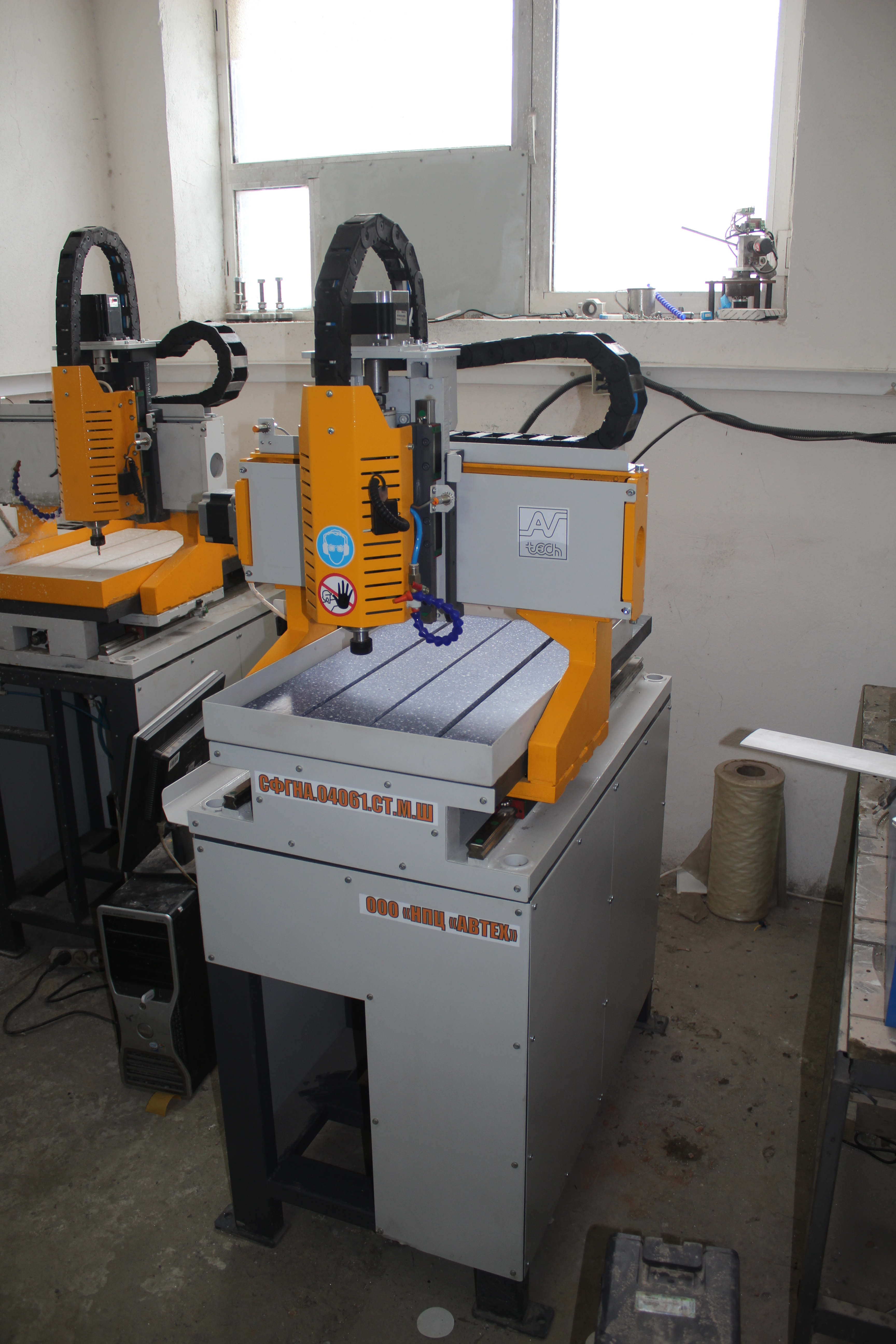

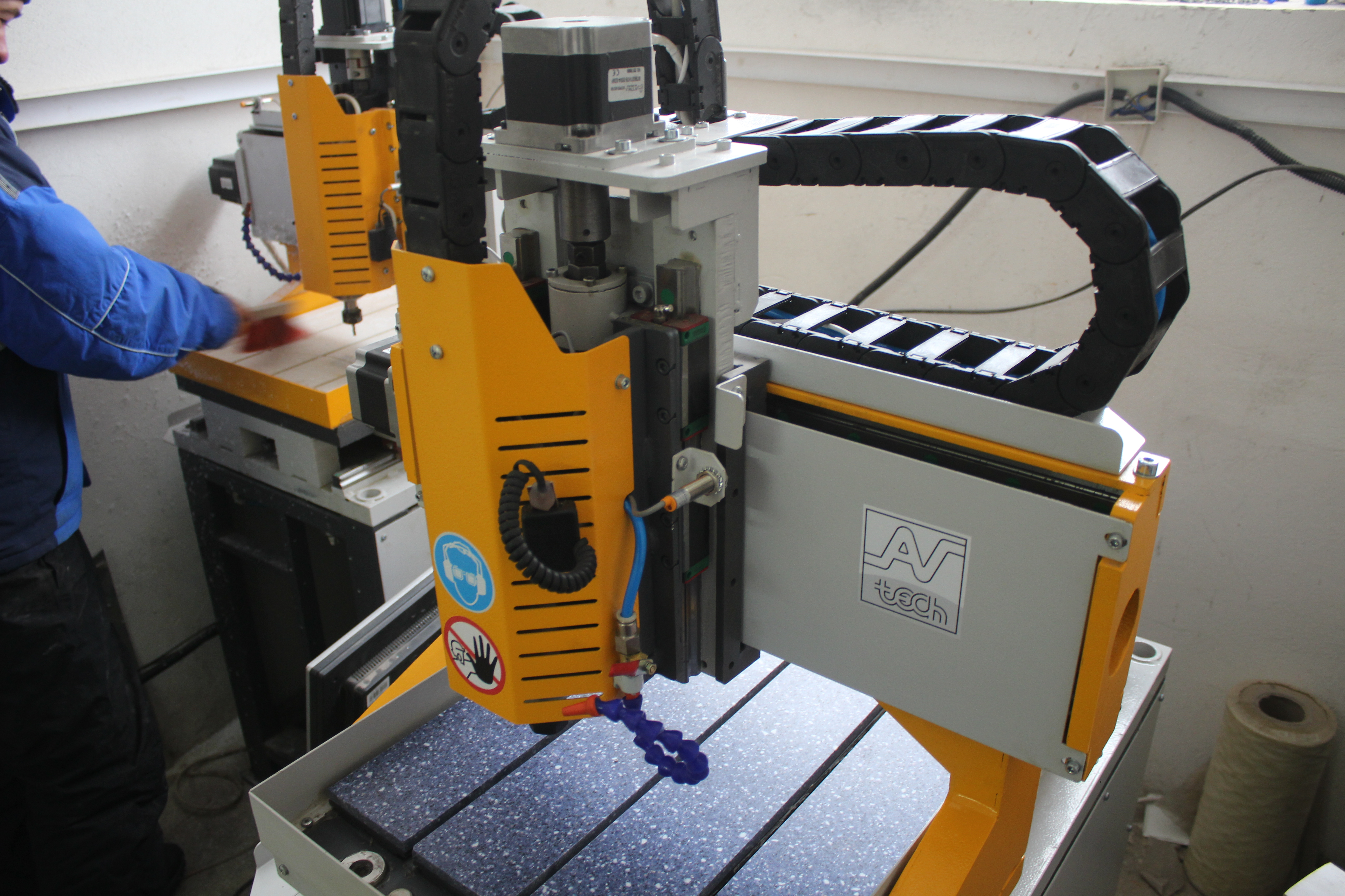

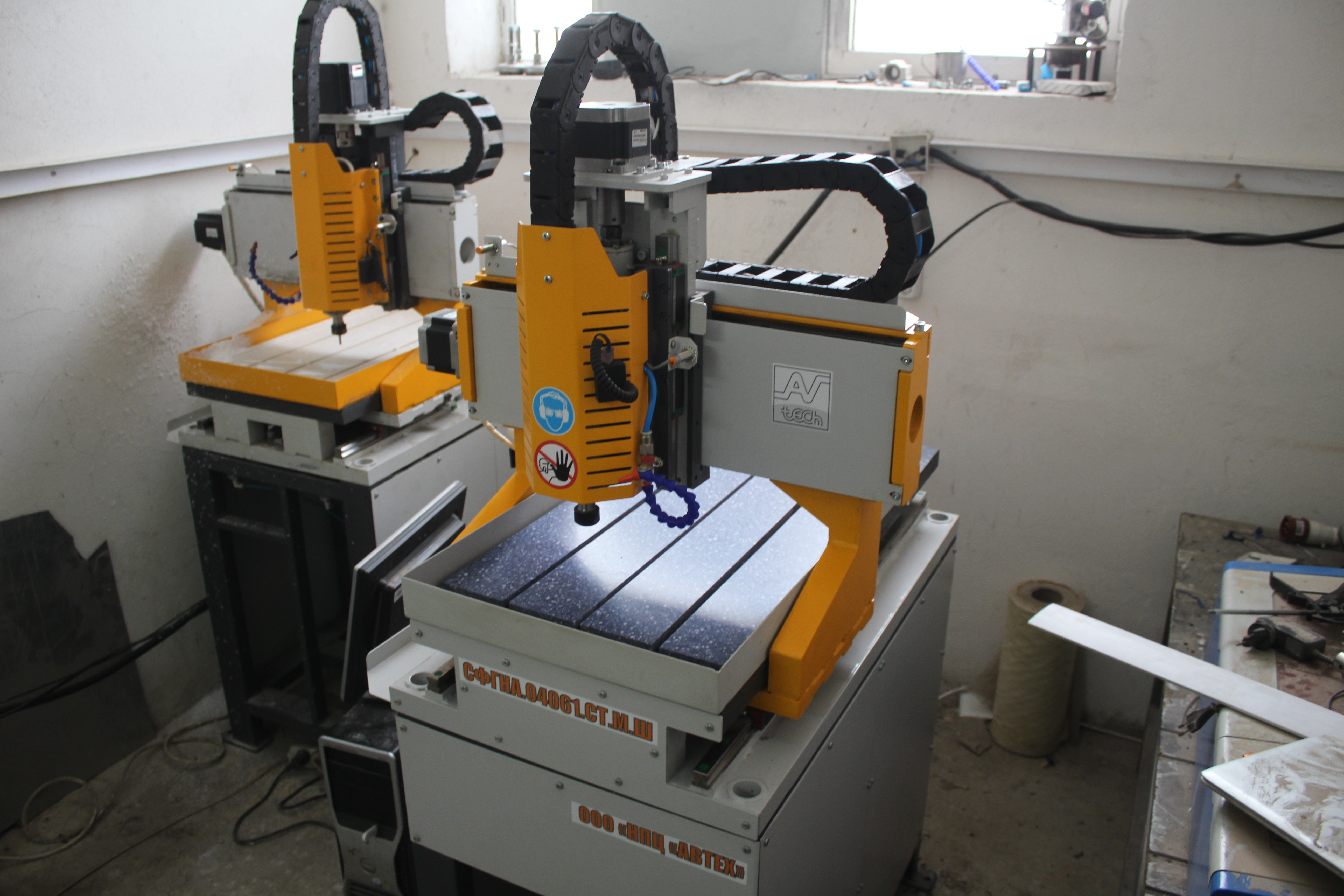

Выступил я как Конструктор ЧПУ станка для алюминия и металлов.
Рисовал эскизы, писал требования, компоновка + какие рельсы и моторы ставить, усилия, подачи...
Фирма делала, на основании ими-же созданной модели в Солиде.
Рабочая зона 600(Х) * 400(Y) * 150(Z)
Вот что получилось:
IMG_3824.JPG (9285 просмотров) <a class='original' href='./download/file.php?id=133852&mode=view' target=_blank>Загрузить оригинал (5.01 МБ)</a>
IMG_3829.JPG (9285 просмотров) <a class='original' href='./download/file.php?id=133853&mode=view' target=_blank>Загрузить оригинал (5.73 МБ)</a>
IMG_3821.JPG (9285 просмотров) <a class='original' href='./download/file.php?id=133854&mode=view' target=_blank>Загрузить оригинал (4.64 МБ)</a>
Re: Мой станок ЧПУ(фрезерный, по алюминию)
В лучших традициях висячий стол и + плита Z аля рессора из двух тонких пластин. Но товарный видон неплохой.
Сообщения: 2098
Смотря какой этот висячий стол, а то можно и не висячий сделать так что ужас будет. Материал не указан ведь - может там сталь везде. Про плиту по Z я бы тоже не сказал что прям тонкие пластины - ваши с ленточной защитой имеют схожую толщину тех же 2 плит.
Я про подвижную плиту на которой шпиндель она из двух пластин толщиной 5мм.
