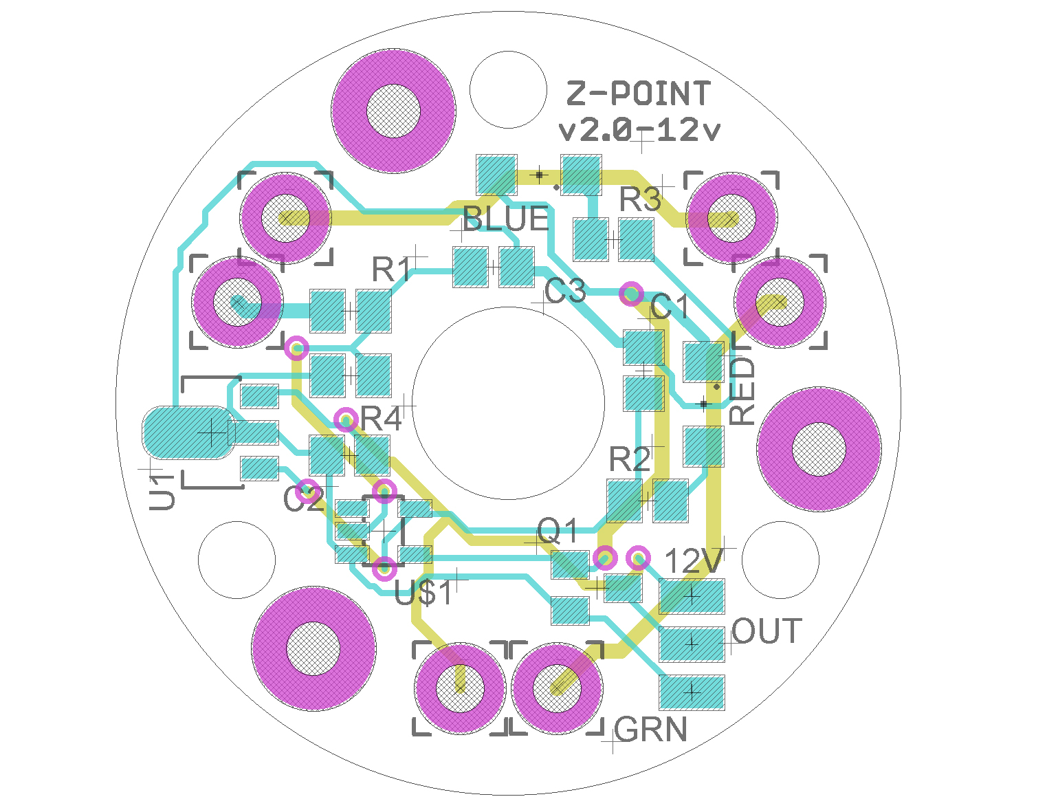

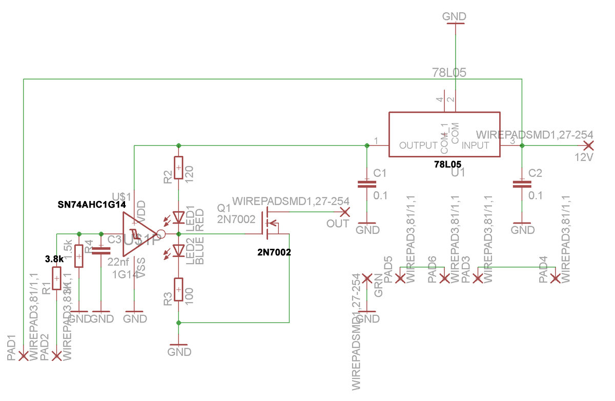

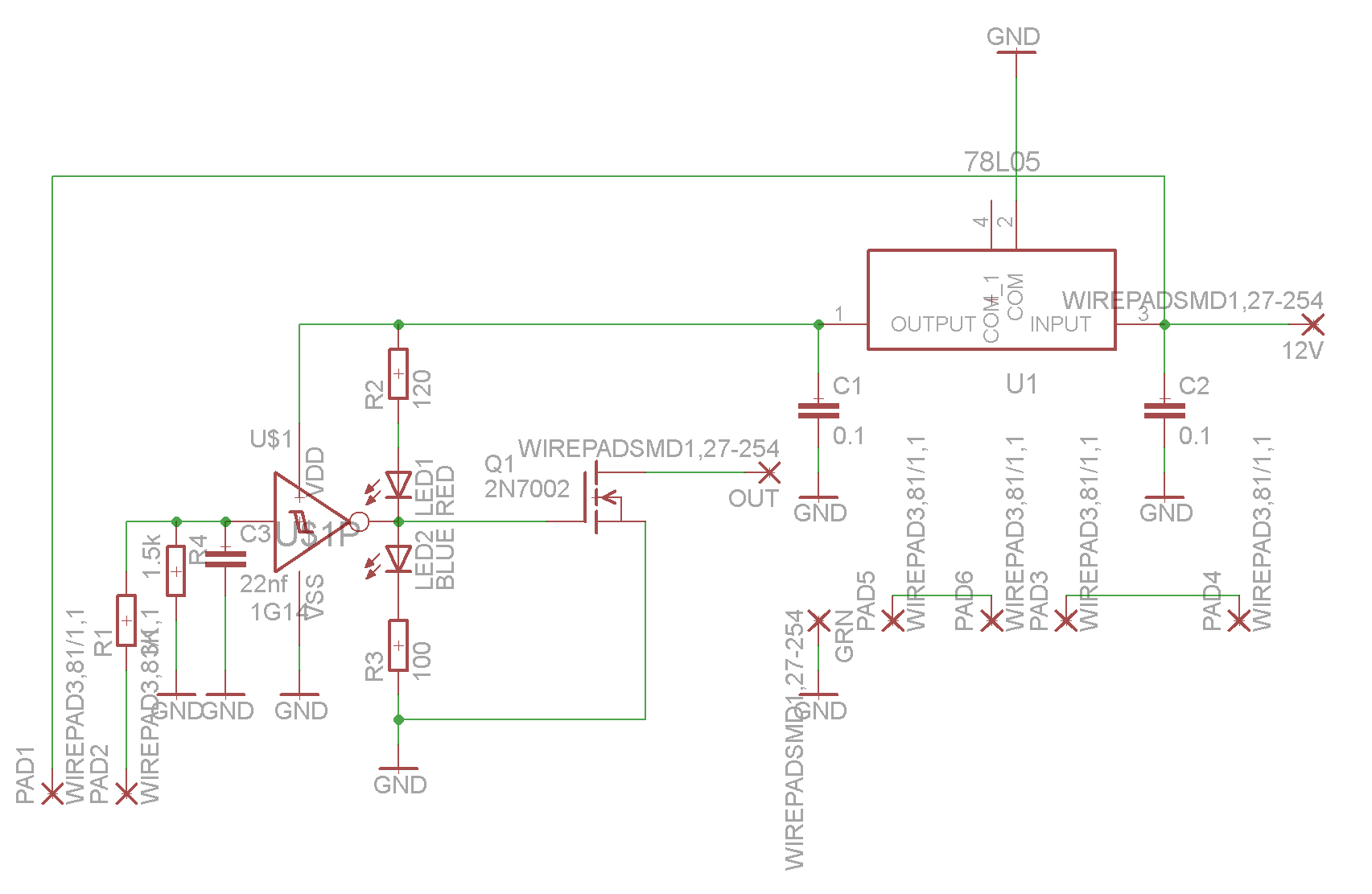

Хоть прошло уже куча времени, до сих пор пишут люди, которые хотят повторить конструкцию.
Требуют схему и план размещения элементов на печатке.
Еле нашел.
Plan.jpg (11956 просмотров) <a class='original' href='./download/file.php?id=122415&mode=view' target=_blank>Загрузить оригинал (620.6 КБ)</a>
Schematic.jpg (11956 просмотров) <a class='original' href='./download/file.php?id=122416&mode=view' target=_blank>Загрузить оригинал (228.66 КБ)</a>
Прошу не пинать за корявость схемы, лепил для себя и на скорую руку.

Добавил обозначение элементов.
Многие испытывают затруднения и с такой простой схемой.

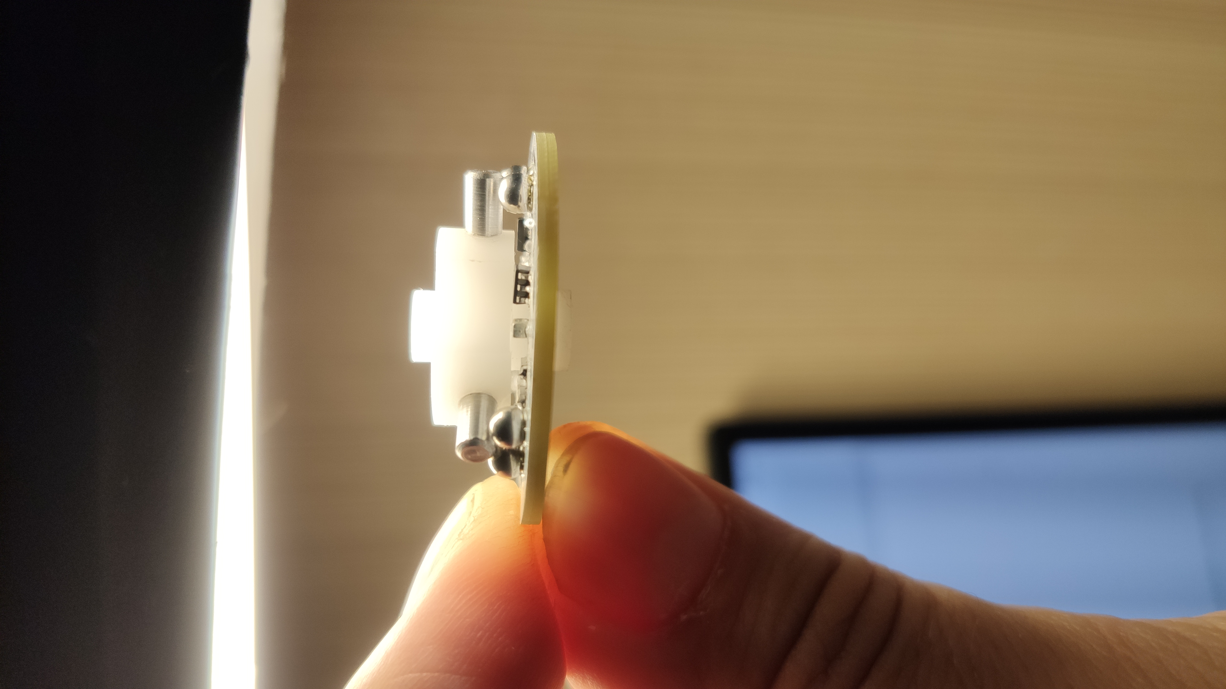

Добрый день. Отличный центроискатель.
Хочу сделать для себя и товарища.
С платами проблем нет.
Я заглянул в проект, некоторые модели поправил для себя.
Обратил внимание, что деталь из ацетали на фото другая, чем в проекте, хоть это и кажется очевидным, какая правильная ?
На фото вроде больше наружный диаметр, с дополнительными вырезами и под пружину не углубление, а выступ.
Еще подскажите пожалуйста, крепление разъема нет в проекте, вы его не на плату паяли, через провода соединяли? И какую пружину применяли?
Хвостовик, посадка под пресс или резьба?

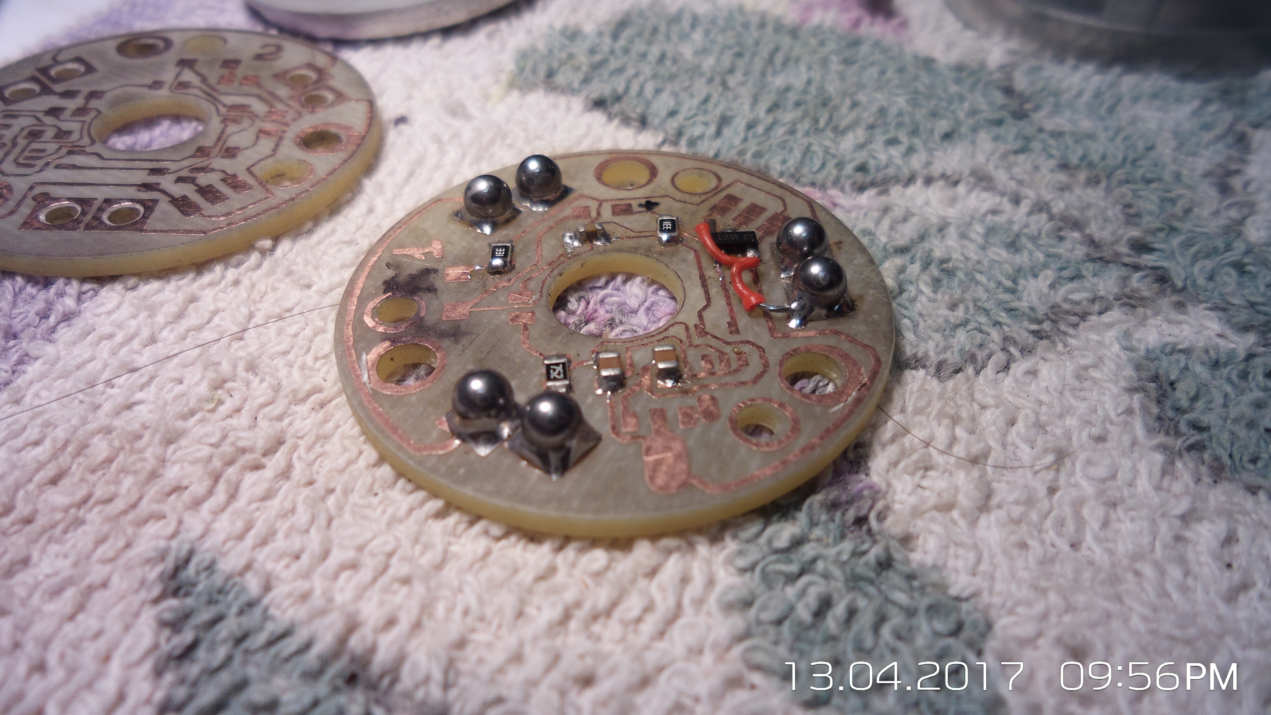

newex писал(а): 19 июн 2015, 23:10 Решил выложить проект. Возможно кто захочет повторить или свой разрабатывать будет.
Прошу сильно не пинать. Это моя первая сборка в SW.
Я был "приятно" удивлен, когда собрал все детали в кучу, а он, зонд, работать не смог. Видимо в изначальном проекте и не хватает основных доработок, после которых все заработало.
А теперь самый прикол, у меня нет возможности производить токарные работы по алюминию, нет возможности фрезеровать высоким качеством алюминий на своем станке, я заказывал, да и друг захотел, на два по кругу обошлось как готовый, такого же плана.
А теперь мысли непонятно о чем, и как другу в глаза смотреть?
Автор, помогите пожалуйста, довести до ума ваше изделие!!!!!
Мне не понятно, как сделана качалка из полиацетали. Сейчас контакты с одной из трех сторон, не доходят до шариков, ацеталь упирается в компоненты.
IMG_20201020_015140.jpg (4513 просмотров) <a class='original' href='./download/file.php?id=187705&mode=view' target=_blank>Загрузить оригинал (3.11 МБ)</a>
Изначально размер шариков был 3.15. ну не суть, 3.175. Контакты 3 мм, зазор от платы до элемента из ацетали(качалки) 1 мм, при увеличении шаров до 3.98 (не коротит, проверял) и при увеличении диаметра когтакта до 3.5, растояние получается 2.28. Что может помочь.
Я готов был все произвести и собрать, а тут такая подстава, да еще и перед другом стыдно.

DZiK, а что мешает отфрезеровать под белую деталь "негатив" (в конце видео, где канавки фрезеруются), зафиксировать и выфрезеровать с неё те места, где компоненты мешают? Или просто плоскость снять на 0.5-1мм.
А вы в проект не заглядывали случаем? Не было ли подозрительным, что на плате компоненты не разложены - не учтены?

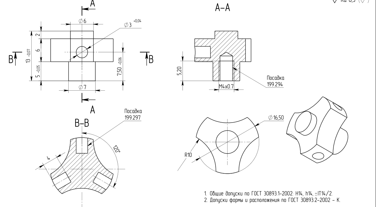

DZiK писал(а): Мне не понятно, как сделана качалка из полиацетали. Сейчас контакты с одной из трех сторон, не доходят до шариков, ацеталь упирается в компоненты.
Проточите на токарном, ту часть тройника, которая упирается в компоненты, только не сильно: чтобы осталось побольше мяса под контактами. Можно ещё шарики чуток придвинуть друг к другу или контакты взять диаметром побольше.

DZiK писал(а): ацеталь упирается в компоненты.
ничего не упирается, у вас качалка наверное толстовата

xenon-alien писал(а): 20 окт 2020, 02:42 DZiK, а что мешает отфрезеровать под белую деталь "негатив" (в конце видео, где канавки фрезеруются), зафиксировать и выфрезеровать с неё те места, где компоненты мешают? Или просто плоскость снять на 0.5-1мм.
Я искал центроискатель для нового станка по алюминию, который пока на паллете в деталях в пупырке, друг тоже попросил такой сделать.
Ну это не вопрос, конечно, после сборки допилить напильником, я не нуб, проблем с обработкой на фрезере нет, конечно я доработаю, только точность у него плавает, хотелось красивую штуку :hehehe: . У меня аврал тут и времени совсем нет. Поэтому я и прошу помощи у автора или у форумчан, чтобы не проходить все грабли заново, не спорю, мог чего-то не увидеть.
Беспорно, что надо было все внимательно проверить, однако, я понадеялся на готовый проект, так сказать под ключ, своим ребятам я отдаю только финальные версии, изгтовил, собрал, загрузил прошивку, если нужно, и пользуешься.
Человек выложил проект, я на его базе все и сделал. Я взял модель, просмотрел, увидел, что качалки отличаются, доработал. В соответствии с изоходной моделью. Еще нюанс, наверное будет лучше на ацетали не выступ делать под пружину, а канавку. По поводу съема, место есть.
Поменяю шары, посмотрим как это улучшит ситуацию. Искал 3,5, не нашел. Буду ставить 3,98. Потом сниму 0,5 ацетали, для увеличения контактов потребуется еще мясо.
Дальше буду думать.
Может кто-то посмотрит мой чертеж и скажет, где я ошибся в размерах?
