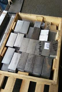

На пробу прислали мне несколько образцов(бесплатно), ТК конечно сам оплатил. Попробовал, посмотрел как и куда ведет материал после обработки и принял решение, что надо брать :) Единственное мне пришлось чуть больше вложиться в эту покупку, чем с вариантом из полос, но по итогу получилось мне так сильно выгоднее. Во первых по цене, во вторых я у себя уже не буду тратить время на резку, а просто нужно закидывать заготовки в станок.
Вот так пришла посылка, заготовки были в отдельном ящике.
Заготовки Д16Т, АМГ6 (6617 просмотров) <a class='original' href='./download/file.php?id=118567&mode=view' target=_blank>Загрузить оригинал (34.95 КБ)</a>

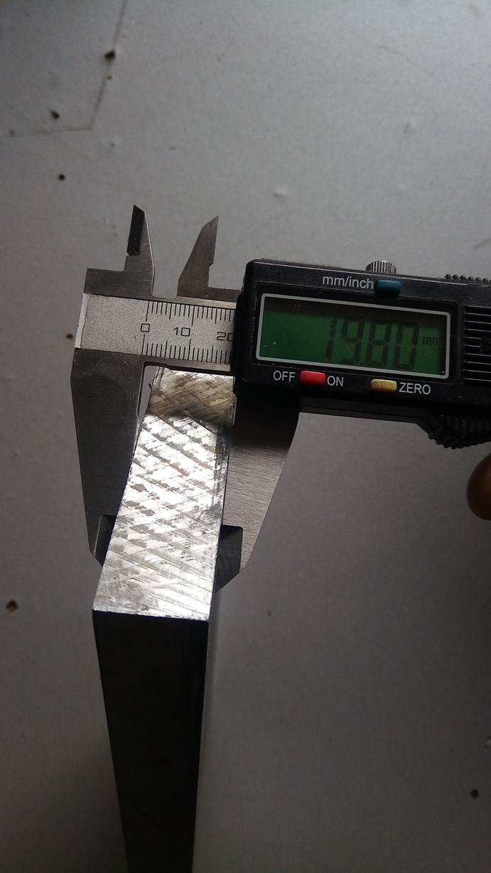

Хотел попробовать сделать пару изделий с необработанной лицевой стороной, то есть в качестве декора оставить "фирменную сетку" от распила. Попросил сделать несколько полос, которые сам бы пильнул в размер- это те длинные на фото. В общем от идеи отказался, сетка "не стабильная", фото с разных мест на 4 полосах ниже, да и шершавая эта сетка.
444.jpg (6617 просмотров) <a class='original' href='./download/file.php?id=118562&mode=view' target=_blank>Загрузить оригинал (201.12 КБ)</a>
Так же хочу обратить внимание Леонида на размеры заготовок по толщине. Детали все как одна вопросов нет, все бы здорово, да вот по толщине все же они не в размере. Я думал, что я сам как-то не акцентировал на этом, когда заявку отправлял , но посмотрев переписку, понял, что все таки "косяк" со стороны Ваших сотрудников ;) уж без обид.
Мне это не особо критично, скажем так – жить моно, но некоторое неудобство все же это создаст, и думаю, Вам стоит об этом знать. Интересно, почему так получилось, кто не доглядел? Даже чистовой размер указал оказывается ;)
