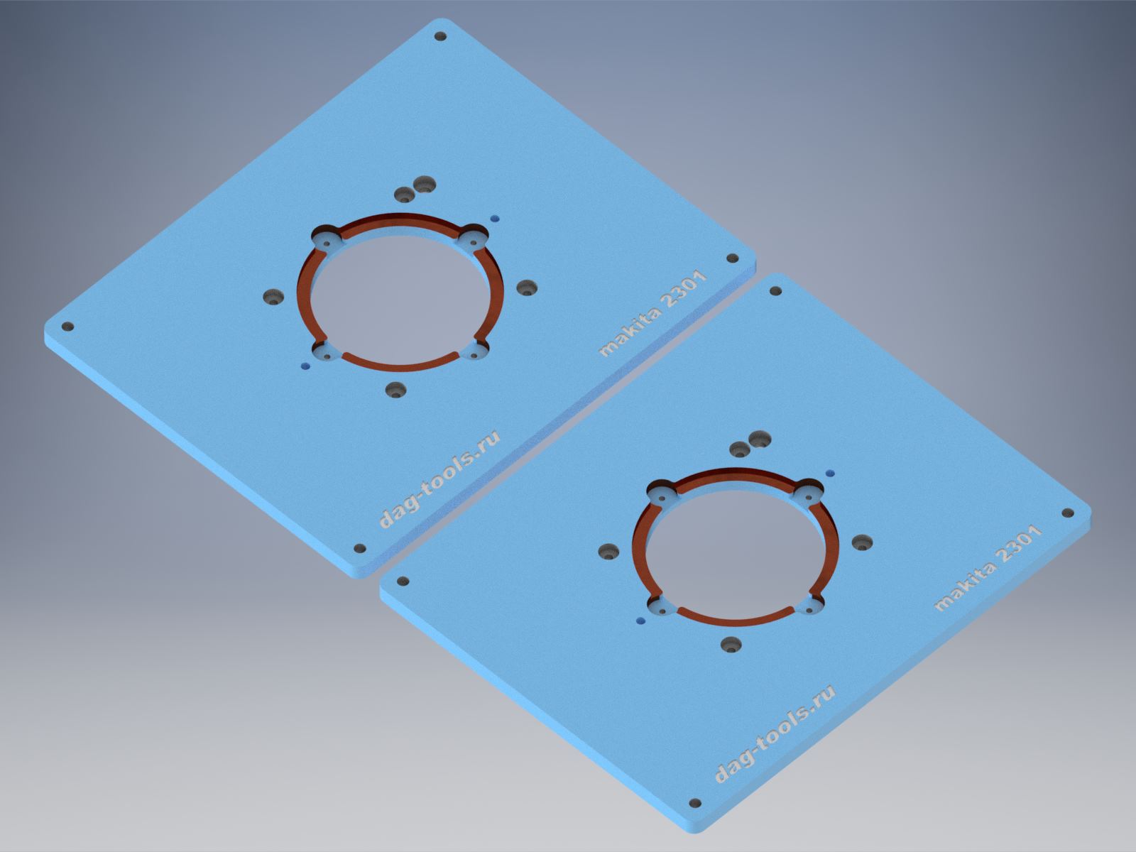

Очередная робота, оцените пж.
Пластина фрезерная dag_tools.jpg (7064 просмотра) <a class='original' href='./download/file.php?id=106524&mode=view' target=_blank>Загрузить оригинал (92.57 КБ)</a>
IMG_5955.JPG (7064 просмотра) <a class='original' href='./download/file.php?id=106523&mode=view' target=_blank>Загрузить оригинал (5.68 МБ)</a>
IMG_5951.JPG (7064 просмотра) <a class='original' href='./download/file.php?id=106522&mode=view' target=_blank>Загрузить оригинал (214.66 КБ)</a>

накладки на стол под ручной фрезер ? Магомед, а можно показать конструкцию столика целиком ? периодически бродят мысли сделать себе фрезерный стол, но с конструкцией все как то не определиться. может подскажете чего ? из опыта эксплуатации ?

Hanter писал(а):накладки на стол под ручной фрезер ?
да

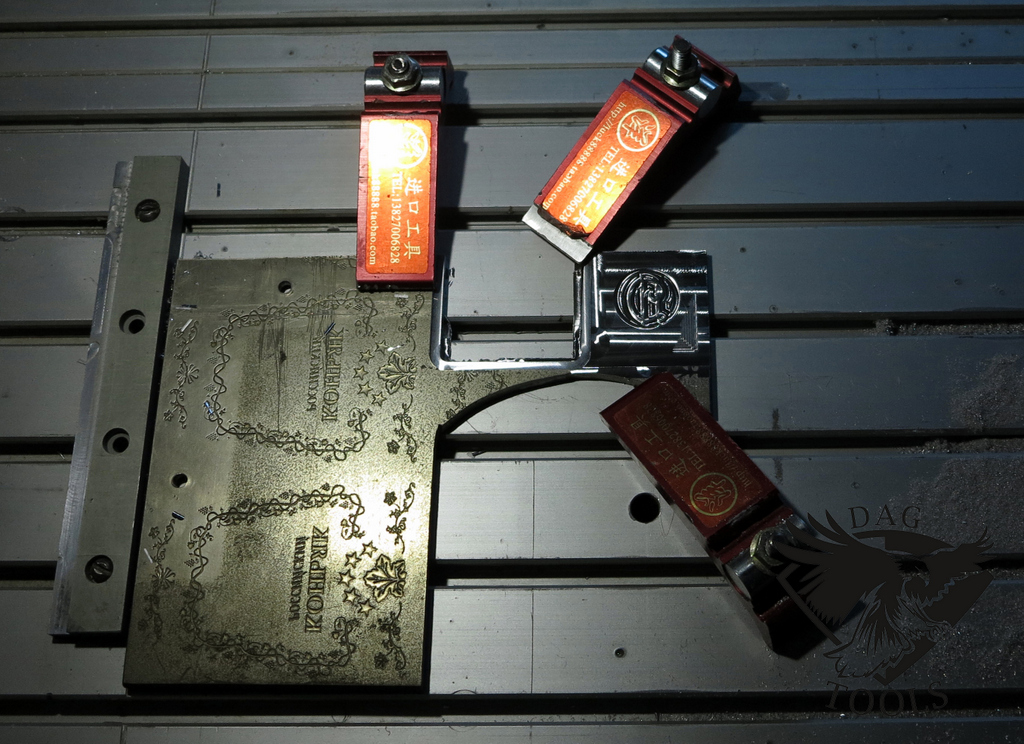

Вырезал сегодня штамп очередной. хорошему знакомому из Питера.
Материал: Магний типографский.
Обработка гравером: NJ3.3002 0,2 30 3,175 33
Подачи и скорости.JPG (6898 просмотров) <a class='original' href='./download/file.php?id=107370&mode=view' target=_blank>Загрузить оригинал (31.04 КБ)</a>
Начинали с такого эскиза.

borodaagvali писал(а): Обработка гравером: NJ3.3002 0,2 30 3,175 33
Здравствуйте.
Я правильно понимаю, что вы только конусным гравером обрабатываете заготовку без черновой?
Мой Ютуб канал.
borodaagvali
Сообщения: 335
Репутация: 626
Re: Столярные работы (Dag-tools)
Сообщение borodaagvali »
ScrewDriver писал(а):Здравствуйте.
Здравствуйте!
На все 100%, вы правильно поняли!
С погружением на 1.8 мм.
С ув. Магомед.

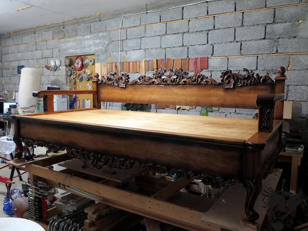

Наконец то закончил этот проект, идет финишная отделка тахты.
Материал БУК.
Финиш масло Danish.
IMG_5973.JPG (6739 просмотров) <a class='original' href='./download/file.php?id=108586&mode=view' target=_blank>Загрузить оригинал (278.34 КБ)</a>
IMG_5974.JPG (6739 просмотров) <a class='original' href='./download/file.php?id=108587&mode=view' target=_blank>Загрузить оригинал (322.32 КБ)</a>

ScrewDriver
Сообщения: 1866
Репутация: 498
Настоящее имя: Василий
Сообщение ScrewDriver »
borodaagvali писал(а):Доброго времени дорогие друзья!
чего то давно не обновлялся.
Выложу ку я на ваш суд, долгострой.
Материал БУК.
Финиш масло Danish.
С ув. Магомед.
Очень круто.
Всегда приятно посмотреть на Ваши работы.
А матирование дерева к краям это морилка или отжиг?

borodaagvali
Сообщения: 335
Репутация: 626
ScrewDriver писал(а):Всегда приятно посмотреть на Ваши работы.
Спасибо, стараюсь. Хотя еще многому учиться и учиться...
ScrewDriver писал(а):А матирование дерева к краям это морилка или отжиг?
патина от Sayerlak.

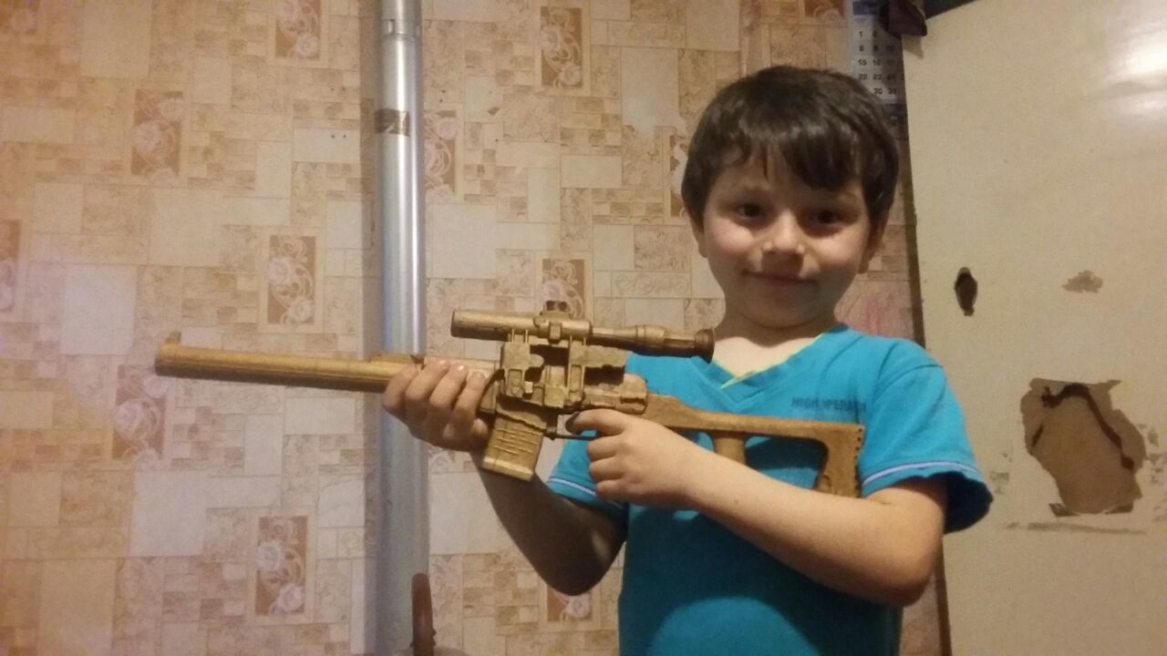

Вчера обрадовал малога, сварганил ему снайперскую винтовку.
IMG-20170417-WA0001.jpg (6547 просмотров) <a class='original' href='./download/file.php?id=109199&mode=view' target=_blank>Загрузить оригинал (86.62 КБ)</a>
IMG-20170417-WA0000.jpg (6547 просмотров) <a class='original' href='./download/file.php?id=109200&mode=view' target=_blank>Загрузить оригинал (97.6 КБ)</a>
С ув. Магомед.

borodaagvali писал(а):Вчера обрадовал малога, сварганил ему снайперскую винтовку.
попросите по дверям разрывными не стрелять :)
Круто. Но есть две маленькие неточности: забыли шлицы винтов и отверстия штифтов, на которых держится сама крепёжная планка ПСО-шки. Риски маховички не в счёт.

mhael писал(а):попросите по дверям разрывными не стрелять
А чего его просить то, это он и закидал дверь гранатами!!!
Супер.
(Тема моего дипломного проекта)
Леонид, все это пропущено! В связи с тем что было решено экономить на времени обработки. А так вы точно все подметили.
В следующем заказе учту, и постараюсь обработать в точности.
