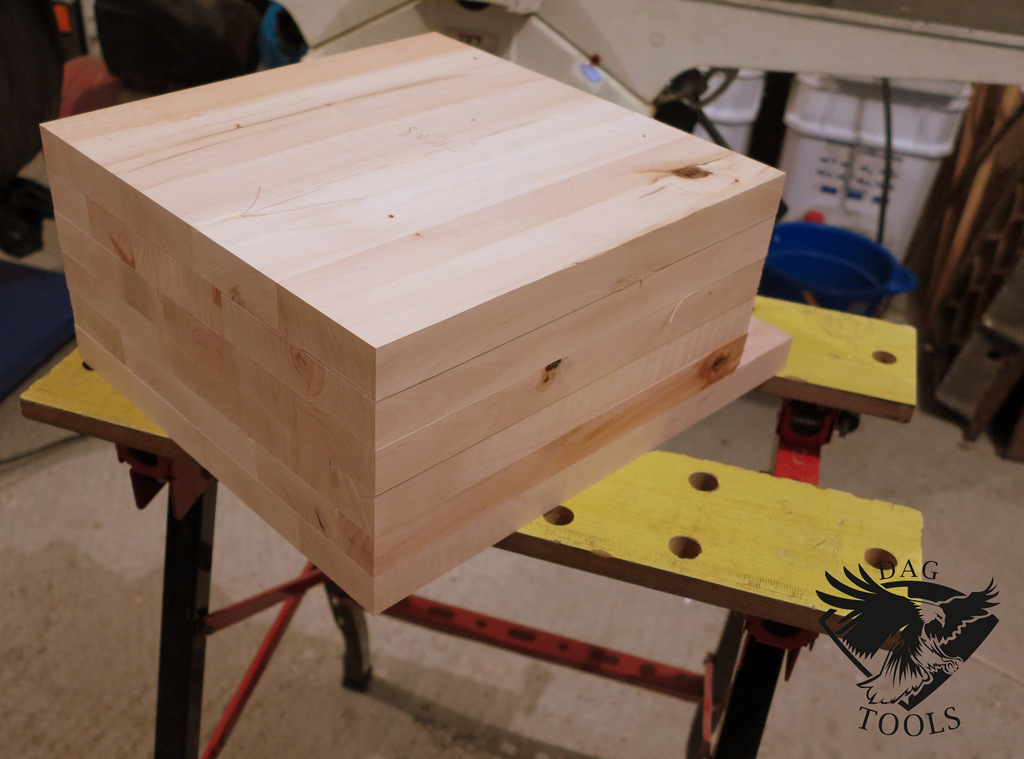

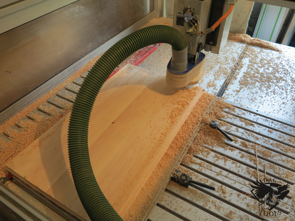

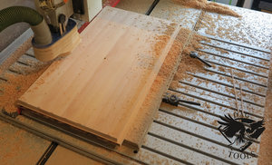

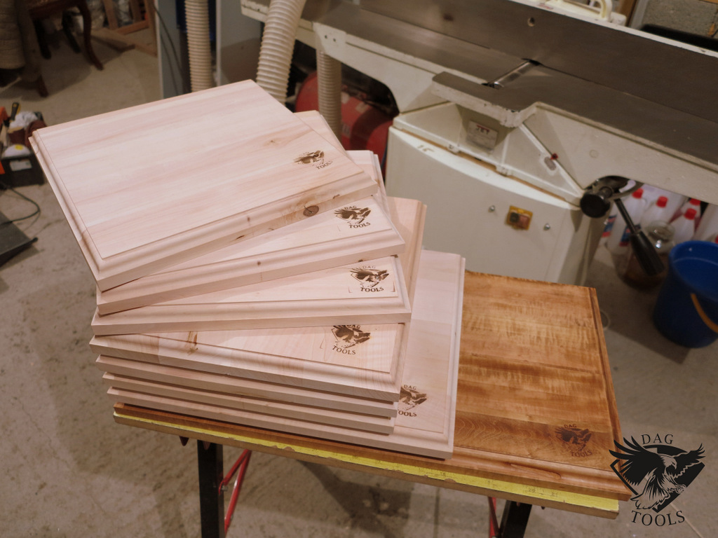

Доброго времени суток, друзья!
Не знаю доходчиво ли я объяснил, ну примерно как нибудь так.
Кина пока нема.

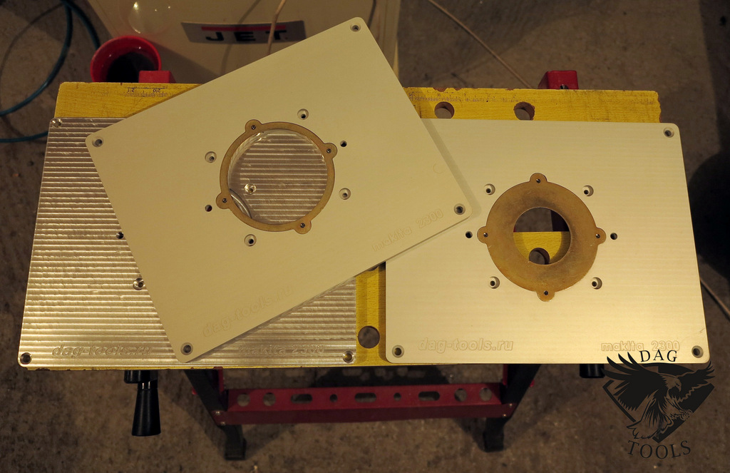

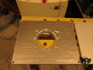

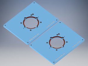

Добрый вечер. дорогие друзья!
Очередная робота, оцените пж.
Пластина фрезерная dag_tools.jpg (7065 просмотров) <a class='original' href='./download/file.php?id=106524&mode=view' target=_blank>Загрузить оригинал (92.57 КБ)</a>

накладки на стол под ручной фрезер ? Магомед, а можно показать конструкцию столика целиком ? периодически бродят мысли сделать себе фрезерный стол, но с конструкцией все как то не определиться. может подскажете чего ? из опыта эксплуатации ?

Hanter писал(а):накладки на стол под ручной фрезер ?
да
Hanter писал(а):Магомед, а можно показать конструкцию столика целиком ?
да, конечно можно. Только у самого нет пока, не обзавелся.
Так есть в наличии?:
1. Столы фрезерные Milling table Dag-tools 1200х800х40 мм (нестандарт).
2. Пластины фрезерные Dag-tools
3. Шины направляющие.
4. Полозки направляющие.
5. Транспортиры.
Это все что есть у меня пока в наличии, либо под заказ в течении двух недель.
Hanter писал(а):периодически бродят мысли сделать себе фрезерный стол,
И правильно мыслите, важная весчь в мастерской.
Hanter писал(а):но с конструкцией все как то не определиться. может подскажете чего ? из опыта эксплуатации ?
без проблем...
P.S. Сейчас еду в город для отправки заказов, по приезду поправлю все и оформлю пост.

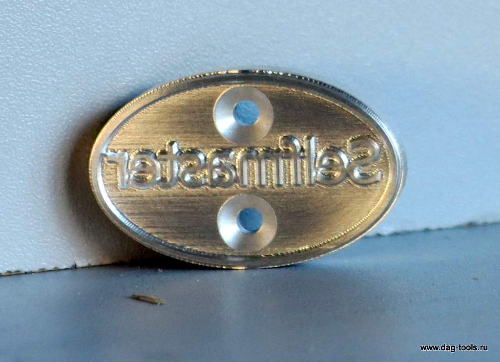

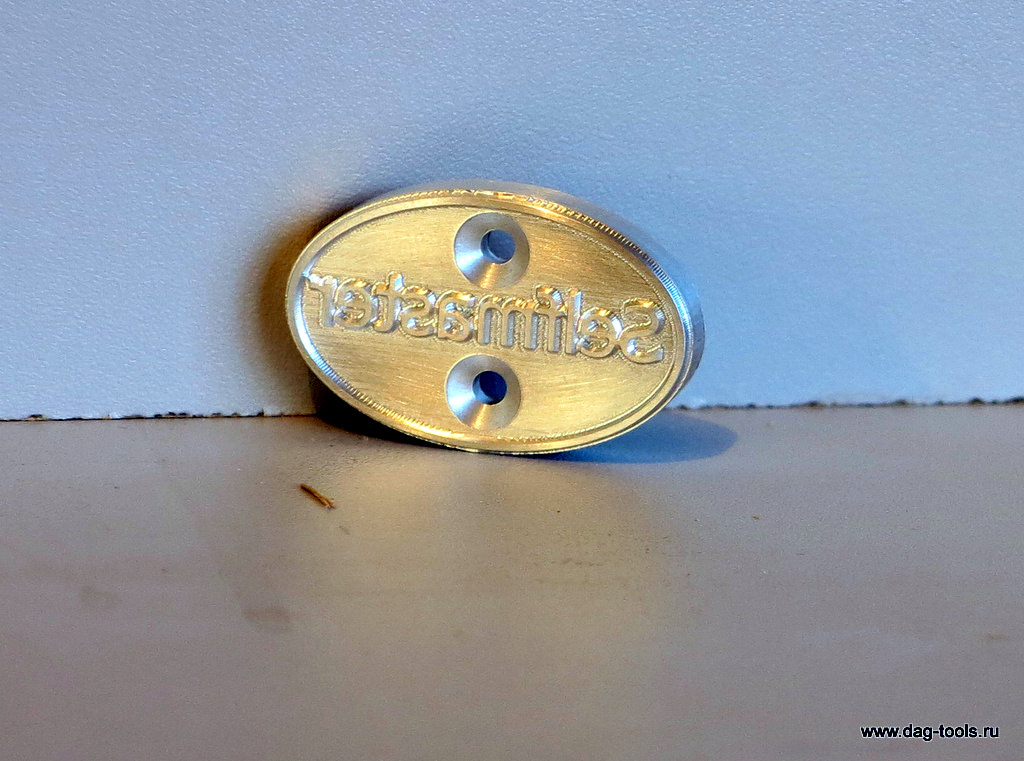

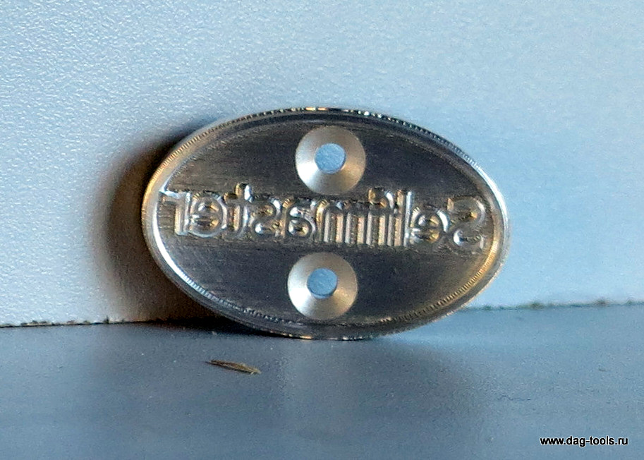

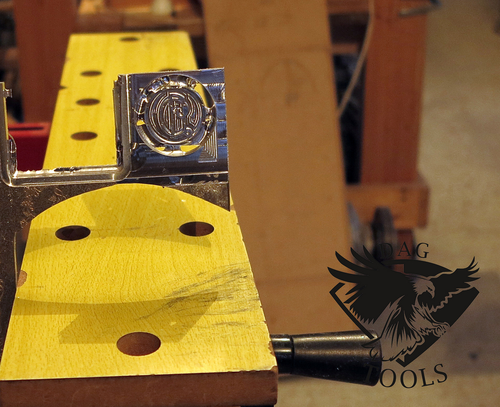

Доброго времени суток!
Приехал уже, работаю.
И снова работа, заказы, мастерская до боли знакомый станок!!!
Ну, с Богом.

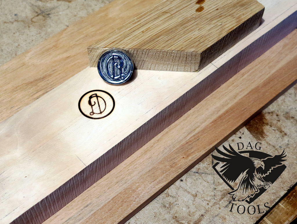

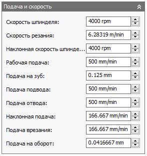

Вырезал сегодня штамп очередной. хорошему знакомому из Питера.
Материал: Магний типографский.
Обработка гравером: NJ3.3002 0,2 30 3,175 33
Подачи и скорости.JPG (6899 просмотров) <a class='original' href='./download/file.php?id=107370&mode=view' target=_blank>Загрузить оригинал (31.04 КБ)</a>

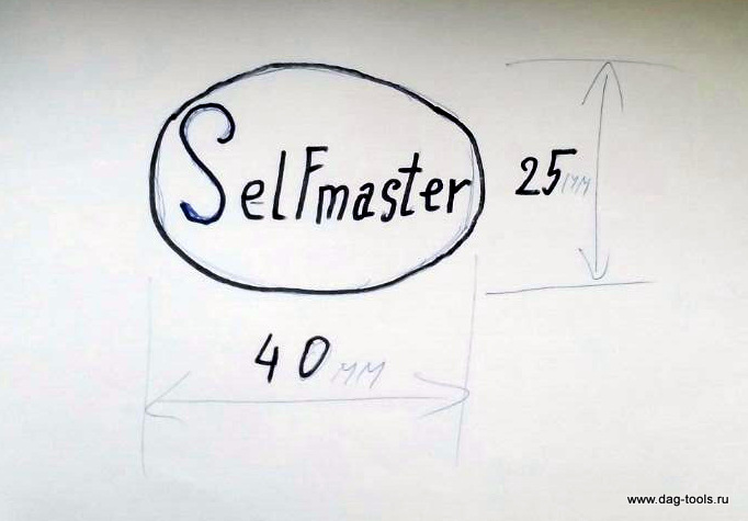

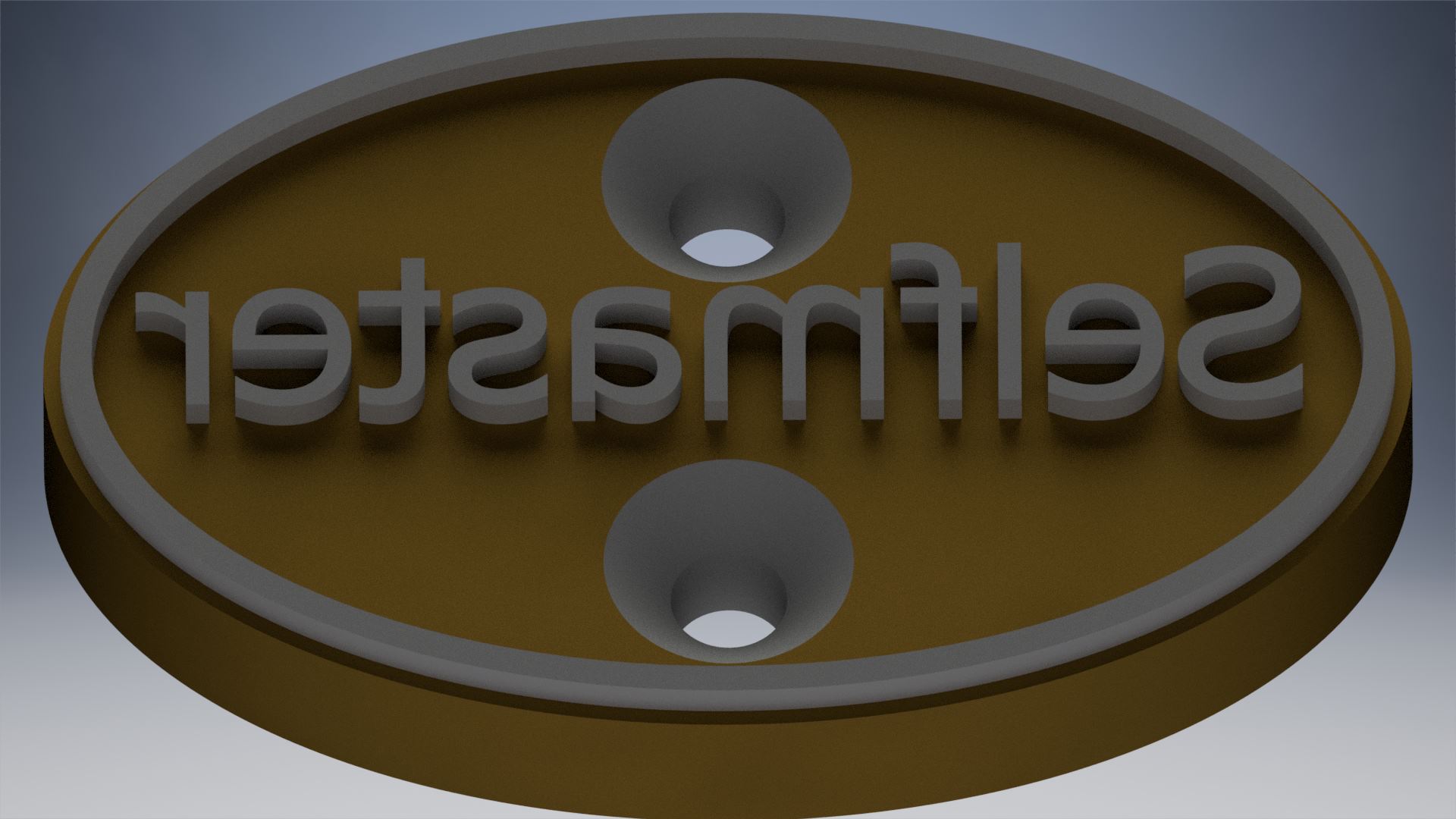

Начинали с такого эскиза.
WhatsApp Image 2017-03-13 at 16.10.53.jpg (6899 просмотров) <a class='original' href='./download/file.php?id=107368&mode=view' target=_blank>Загрузить оригинал (73.4 КБ)</a>

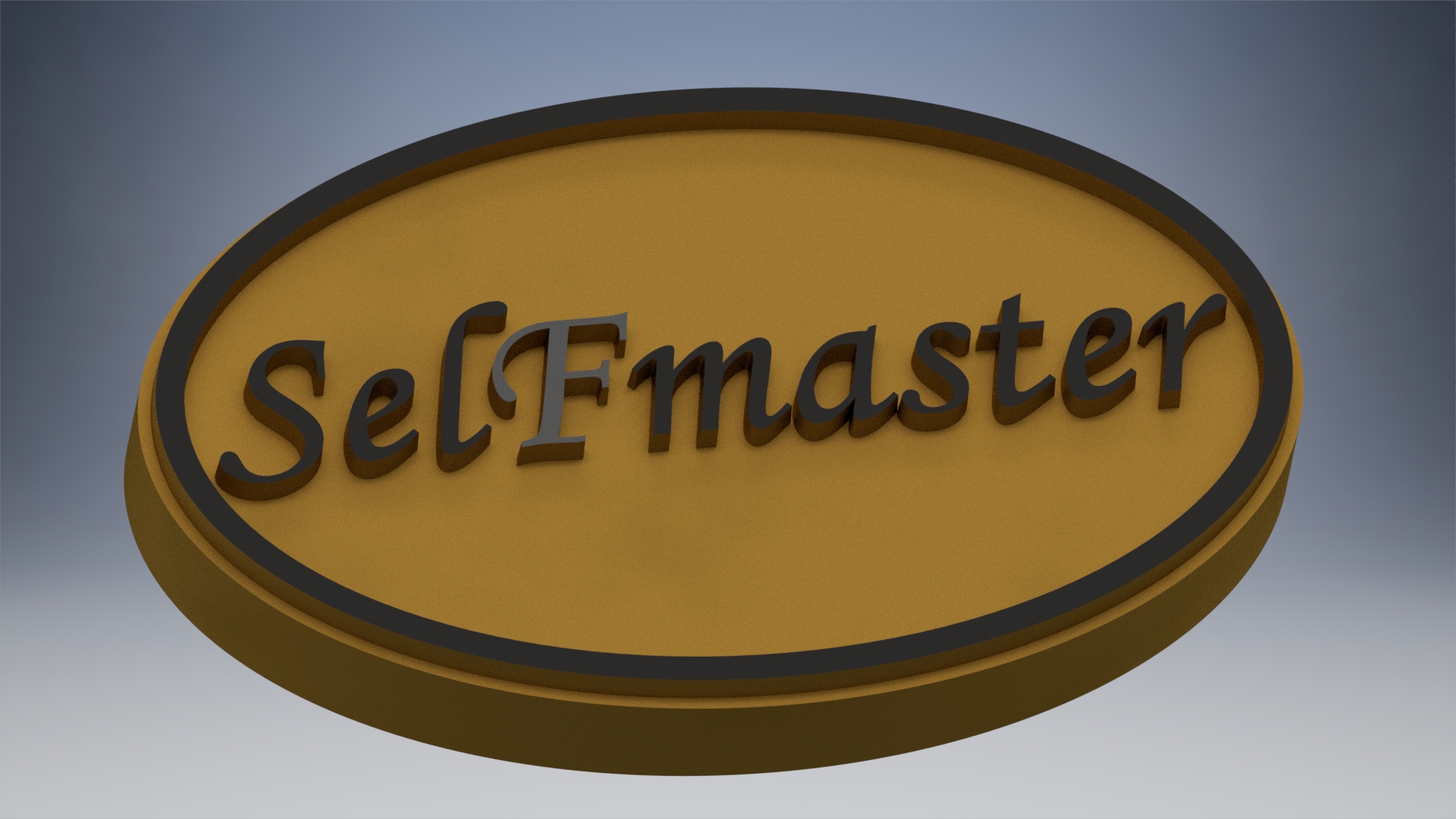

Вариант №1
ВЛАДИМИР SelFmaster v1.jpg (6899 просмотров) <a class='original' href='./download/file.php?id=107363&mode=view' target=_blank>Загрузить оригинал (940.81 КБ)</a>
Вариант №2 Итог: остановились на этом.
ВЛАДИМИР SelFmaster v2.jpg (6899 просмотров) <a class='original' href='./download/file.php?id=107364&mode=view' target=_blank>Загрузить оригинал (148.32 КБ)</a>
IMG_5957.JPG (6899 просмотров) <a class='original' href='./download/file.php?id=107359&mode=view' target=_blank>Загрузить оригинал (209.13 КБ)</a>
IMG_5958.JPG (6899 просмотров) <a class='original' href='./download/file.php?id=107360&mode=view' target=_blank>Загрузить оригинал (209.73 КБ)</a>
IMG_5959.JPG (6899 просмотров) <a class='original' href='./download/file.php?id=107361&mode=view' target=_blank>Загрузить оригинал (191.4 КБ)</a>
WhatsApp Image 2017-03-28 at 16.11.42.jpg (6899 просмотров) <a class='original' href='./download/file.php?id=107362&mode=view' target=_blank>Загрузить оригинал (27.63 КБ)</a>

borodaagvali писал(а): Обработка гравером: NJ3.3002 0,2 30 3,175 33
Здравствуйте.
Я правильно понимаю, что вы только конусным гравером обрабатываете заготовку без черновой?
Мой Ютуб канал.
borodaagvali
Сообщения: 335
Репутация: 626
Re: Столярные работы (Dag-tools)
Сообщение borodaagvali »
ScrewDriver писал(а):Здравствуйте.
Здравствуйте!
На все 100%, вы правильно поняли!
С погружением на 1.8 мм.

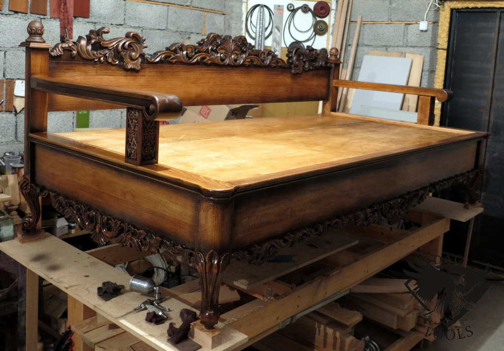

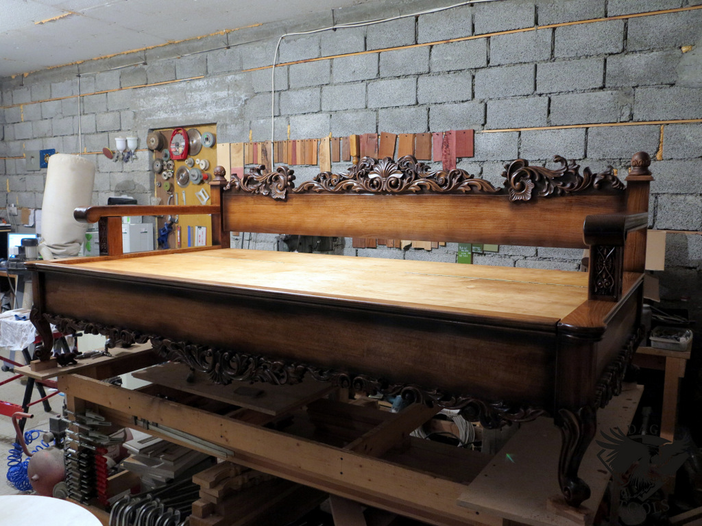

Доброго времени дорогие друзья!
чего то давно не обновлялся.
Выложу ку я на ваш суд, долгострой.
Наконец то закончил этот проект, идет финишная отделка тахты.
Материал БУК.
Финиш масло Danish.
IMG_5973.JPG (6740 просмотров) <a class='original' href='./download/file.php?id=108586&mode=view' target=_blank>Загрузить оригинал (278.34 КБ)</a>

Очень круто.
Всегда приятно посмотреть на Ваши работы.
А матирование дерева к краям это морилка или отжиг?

ScrewDriver писал(а):Всегда приятно посмотреть на Ваши работы.
Спасибо, стараюсь. Хотя еще многому учиться и учиться...
ScrewDriver писал(а):А матирование дерева к краям это морилка или отжиг?
патина от Sayerlak.

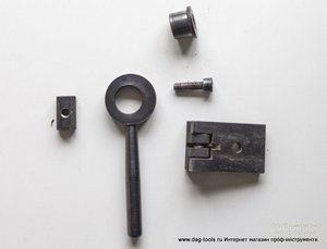

Вчера обрадовал малога, сварганил ему снайперскую винтовку.

borodaagvali писал(а):Вчера обрадовал малога, сварганил ему снайперскую винтовку.
попросите по дверям разрывными не стрелять :)
Круто. Но есть две маленькие неточности: забыли шлицы винтов и отверстия штифтов, на которых держится сама крепёжная планка ПСО-шки. Риски маховички не в счёт.
Супер.
(Тема моего дипломного проекта)

mhael писал(а):попросите по дверям разрывными не стрелять
А чего его просить то, это он и закидал дверь гранатами!!!
Супер.
Леонид, все это пропущено! В связи с тем что было решено экономить на времени обработки. А так вы точно все подметили.
В следующем заказе учту, и постараюсь обработать в точности.

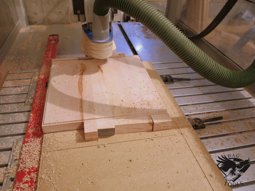

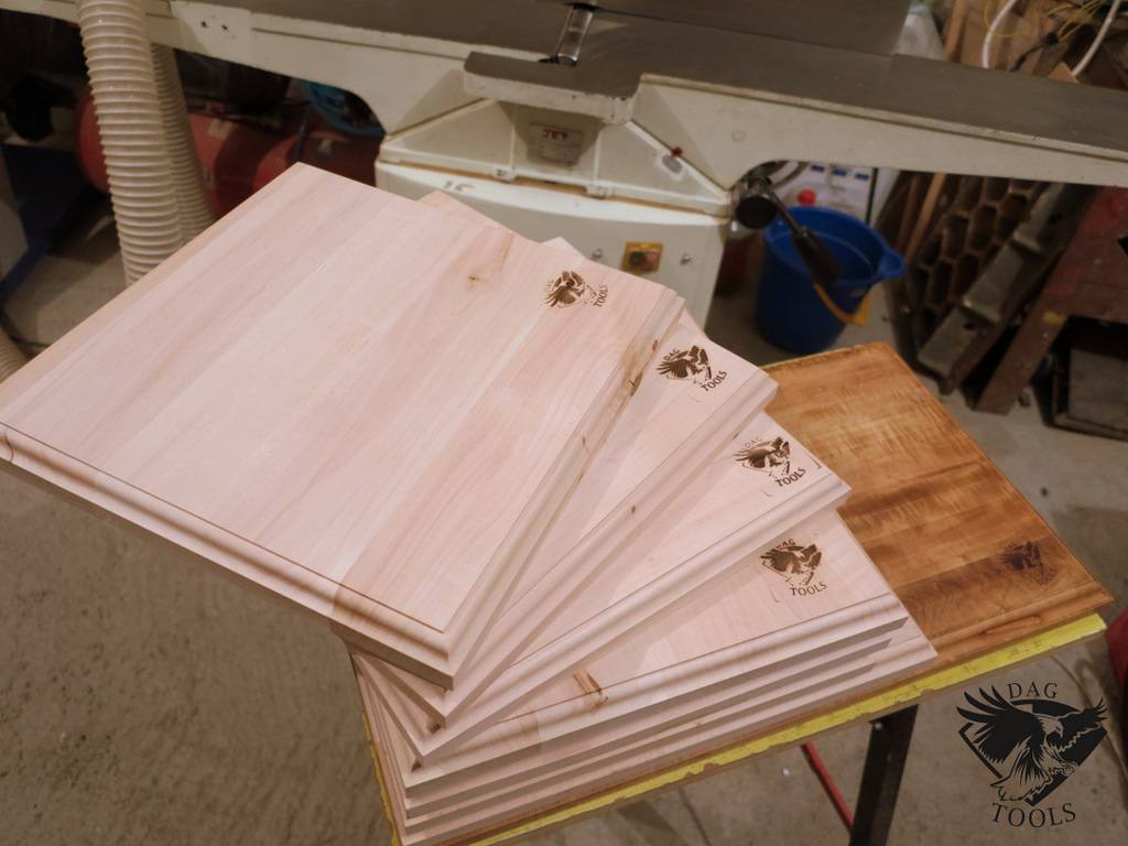

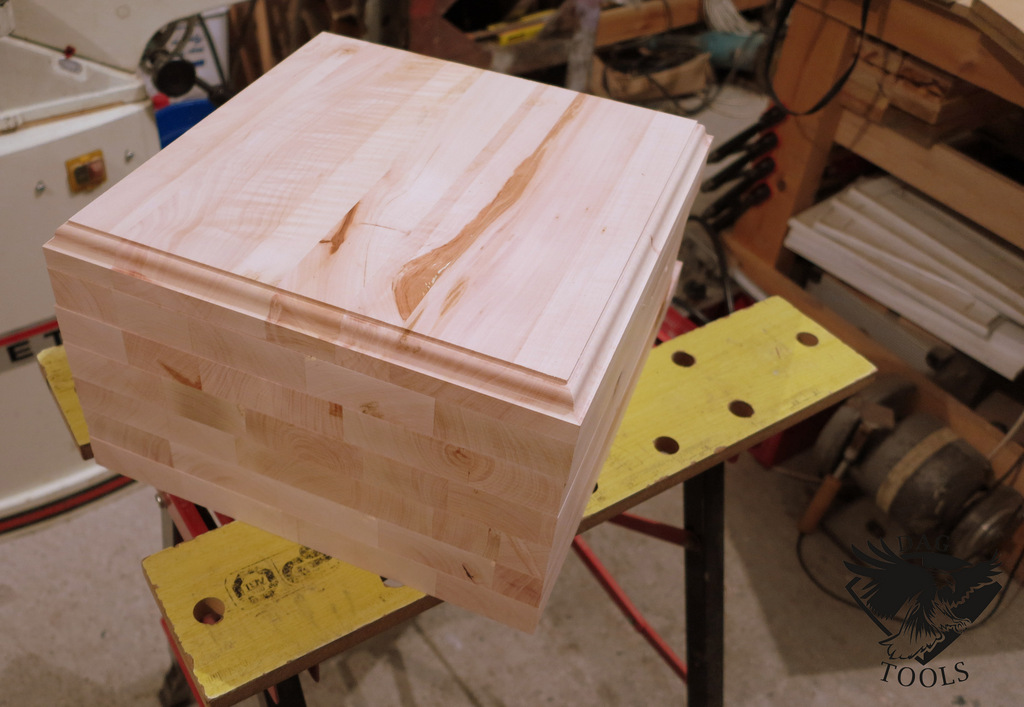

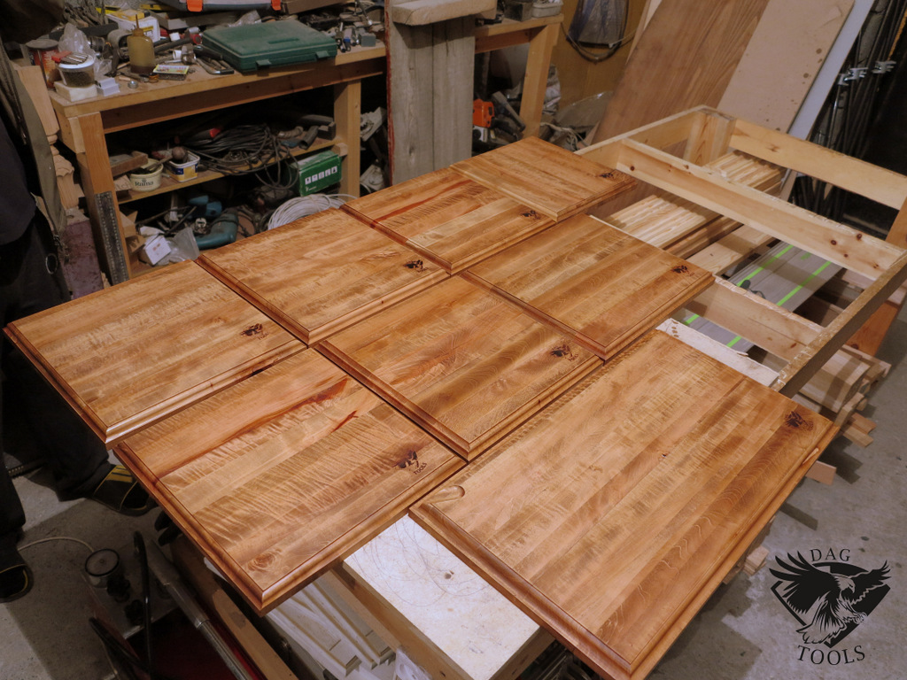

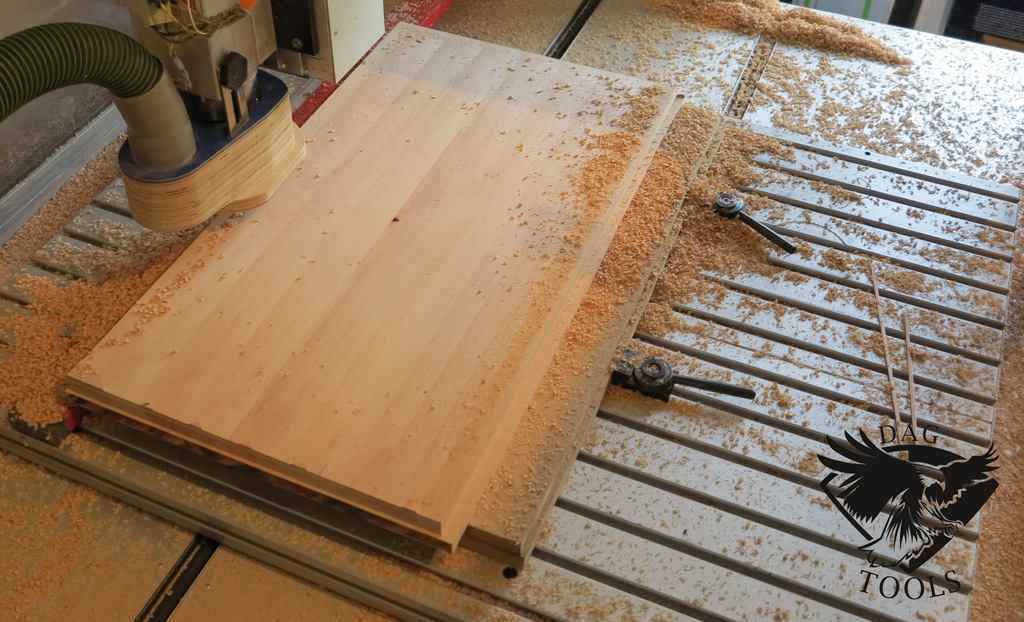

Доброго времени, дорогие друзья!
Вот еще одна партия очередных поделок нашего двора.
в очередной раз обратились ко мне односельчане с просьбой о помощи, оказать содействие.
Увидели мои прошлые поделки в мечети в квартальной, людям понравились сидушки. Попросили сделать еще, в другую мечеть.
Материал : Груша.
Покрытие: Масло.
все остальное как бы на фото.
IMG_5988.JPG (6347 просмотров) <a class='original' href='./download/file.php?id=109535&mode=view' target=_blank>Загрузить оригинал (310.67 КБ)</a>
IMG_5989.JPG (6347 просмотров) <a class='original' href='./download/file.php?id=109536&mode=view' target=_blank>Загрузить оригинал (341.1 КБ)</a>
IMG_5996.JPG (6347 просмотров) <a class='original' href='./download/file.php?id=109537&mode=view' target=_blank>Загрузить оригинал (199.84 КБ)</a>
IMG_5998.JPG (6347 просмотров) <a class='original' href='./download/file.php?id=109539&mode=view' target=_blank>Загрузить оригинал (299.58 КБ)</a>
IMG_6000.JPG (6347 просмотров) <a class='original' href='./download/file.php?id=109541&mode=view' target=_blank>Загрузить оригинал (204.2 КБ)</a>
IMG_6001.JPG (6347 просмотров) <a class='original' href='./download/file.php?id=109542&mode=view' target=_blank>Загрузить оригинал (231.85 КБ)</a>
IMG_6002.JPG (6347 просмотров) <a class='original' href='./download/file.php?id=109543&mode=view' target=_blank>Загрузить оригинал (227.28 КБ)</a>
IMG_6003.JPG (6347 просмотров) <a class='original' href='./download/file.php?id=109544&mode=view' target=_blank>Загрузить оригинал (333.77 КБ)</a>

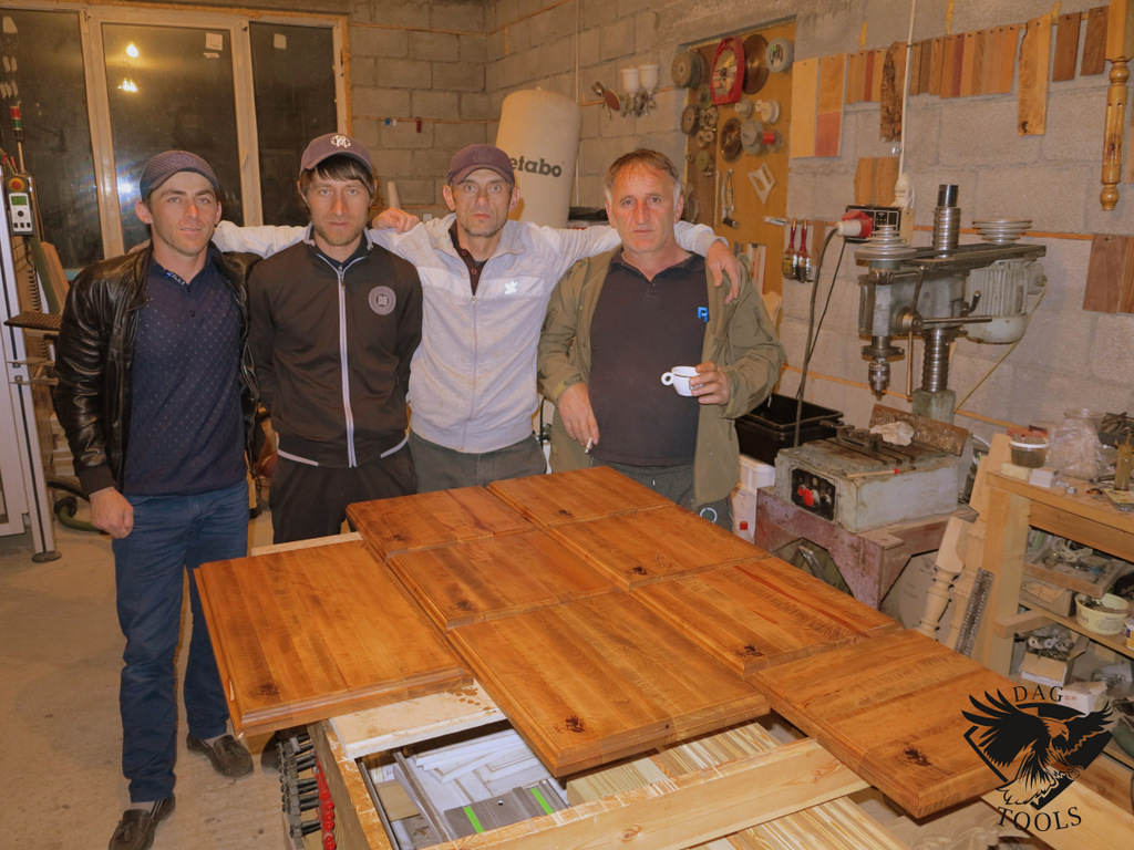

А вот и заказчики.

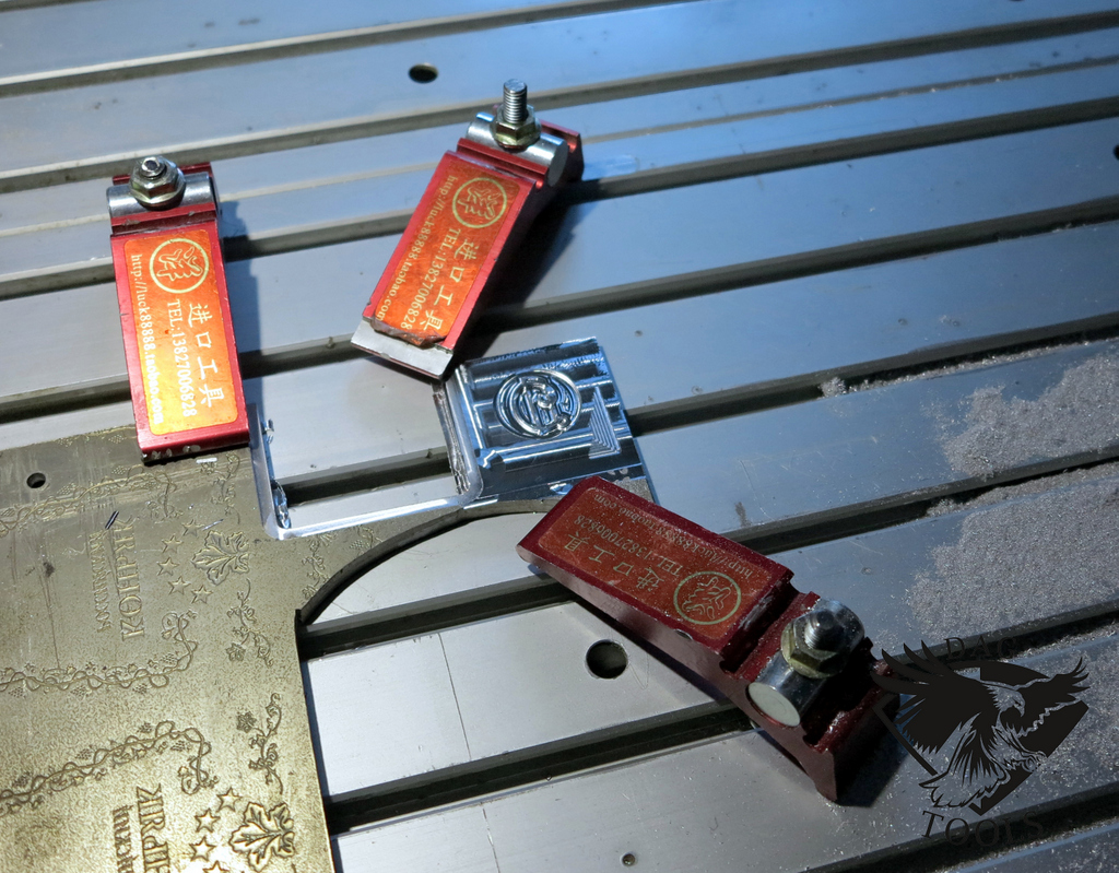

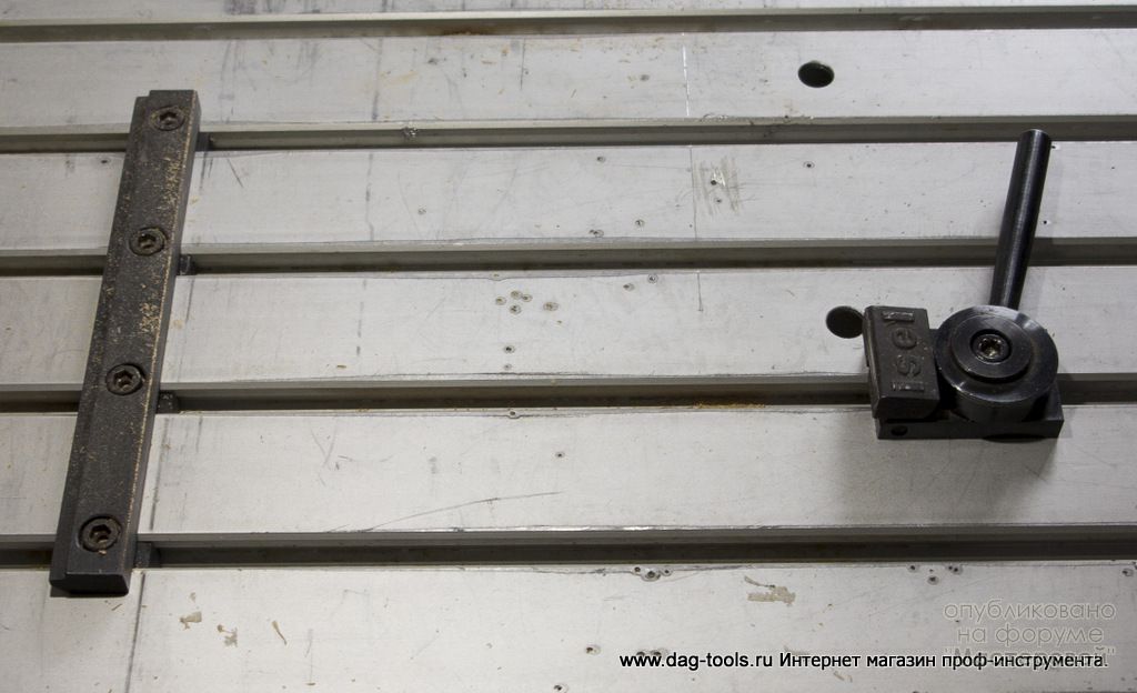

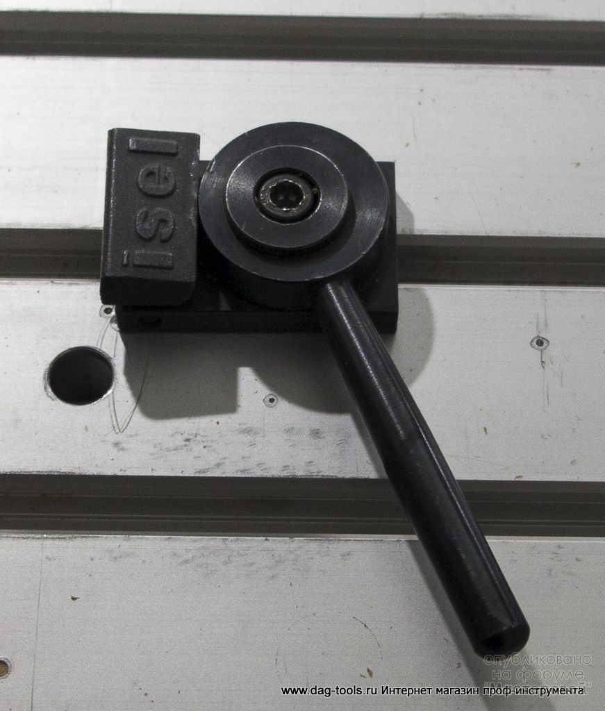

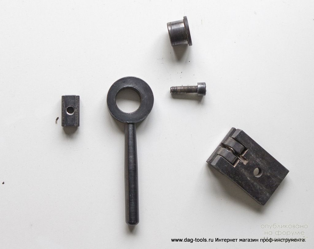

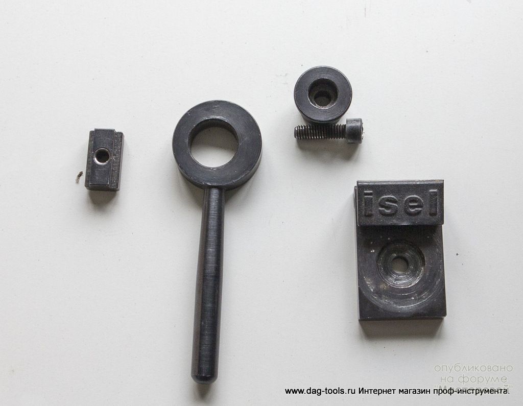

Магомед а что за прижимы такие, можно пару обзорных фото если не затруднит, это чисто Isel'евские ?
borodaagvali
Сообщения: 335
Репутация: 626
Evilmax писал(а):Магомед а что за прижимы такие, можно пару обзорных фото если не затруднит, это чисто Isel'евские ?
Да, это изелевские прижимы.
IMG_2630.JPG (6253 просмотра) <a class='original' href='./download/file.php?id=109582&mode=view' target=_blank>Загрузить оригинал (225.88 КБ)</a>
IMG_2627.JPG (6253 просмотра) <a class='original' href='./download/file.php?id=109583&mode=view' target=_blank>Загрузить оригинал (381.24 КБ)</a>
IMG_2631.JPG (6253 просмотра) <a class='original' href='./download/file.php?id=109585&mode=view' target=_blank>Загрузить оригинал (228.3 КБ)</a>
IMG_2628.JPG (6253 просмотра) <a class='original' href='./download/file.php?id=109584&mode=view' target=_blank>Загрузить оригинал (268.51 КБ)</a>
IMG_2629 (1).JPG (6249 просмотров) <a class='original' href='./download/file.php?id=109586&mode=view' target=_blank>Загрузить оригинал (253.52 КБ)</a>
