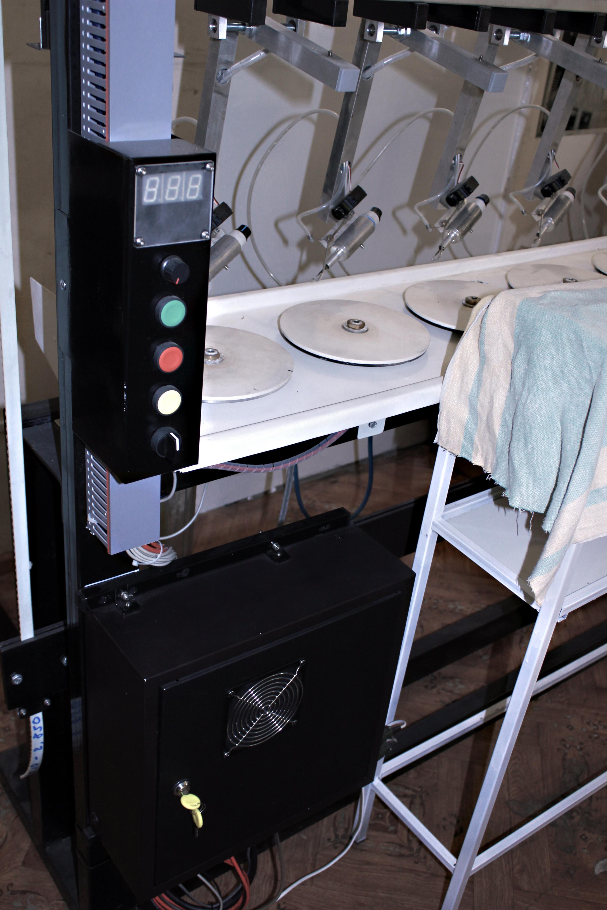

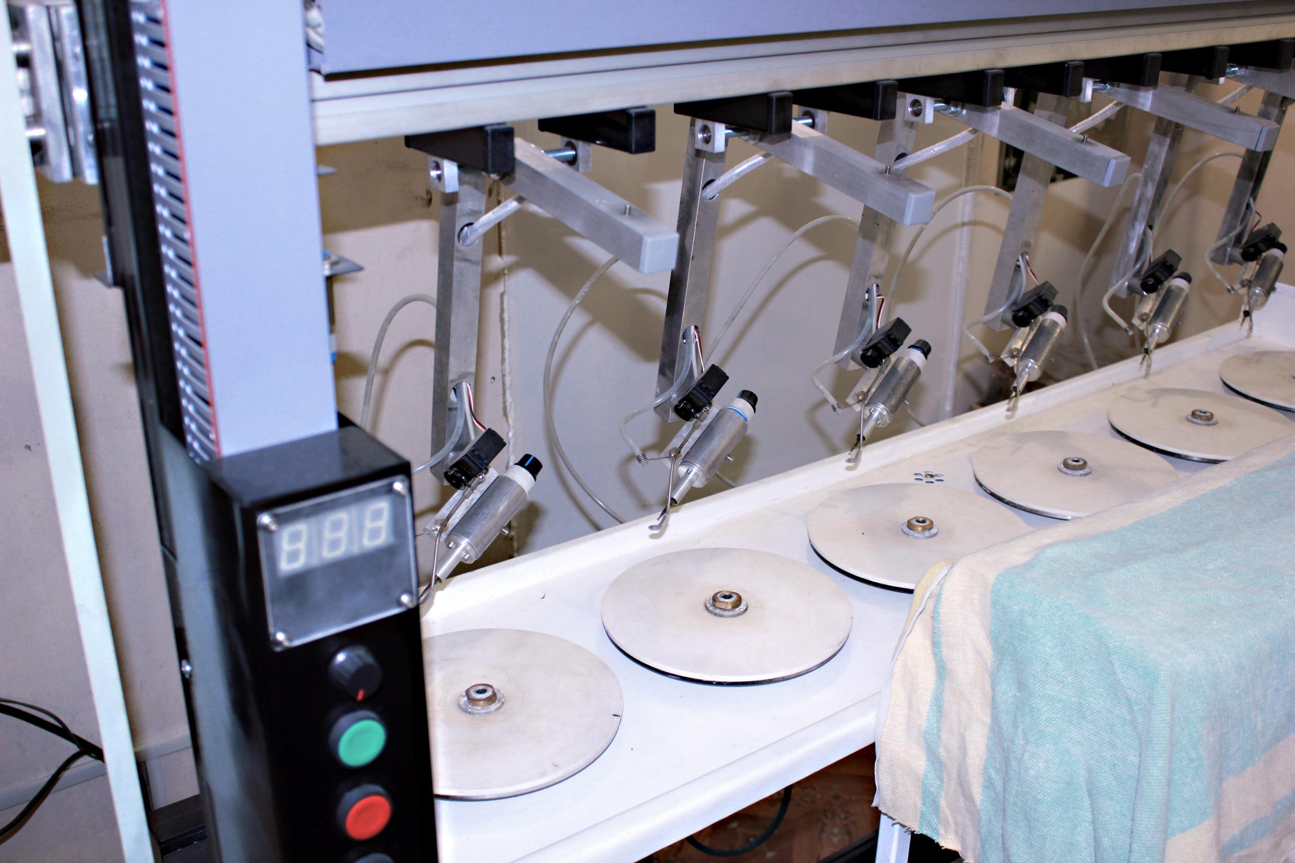

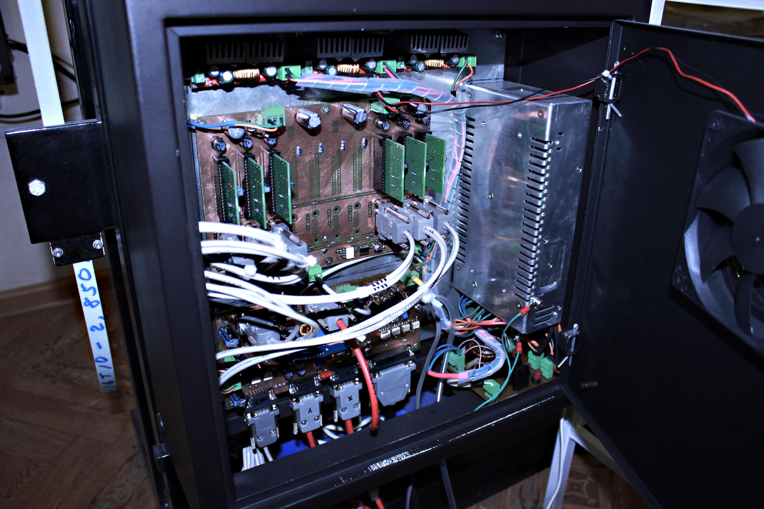

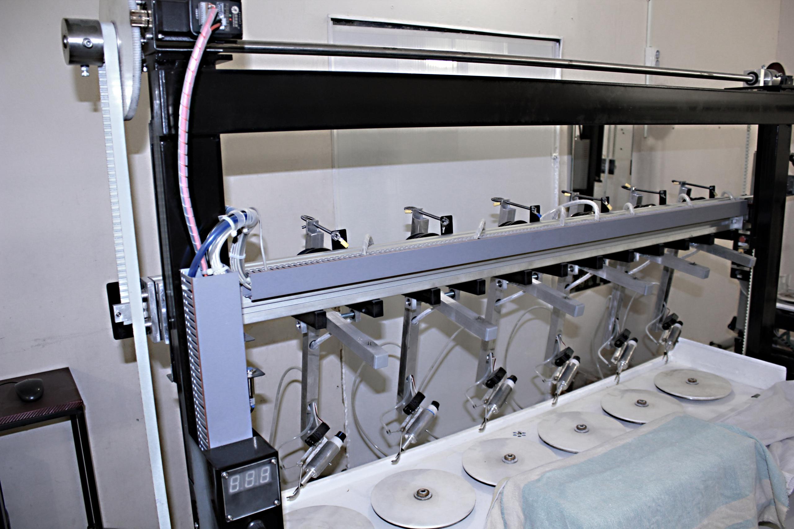

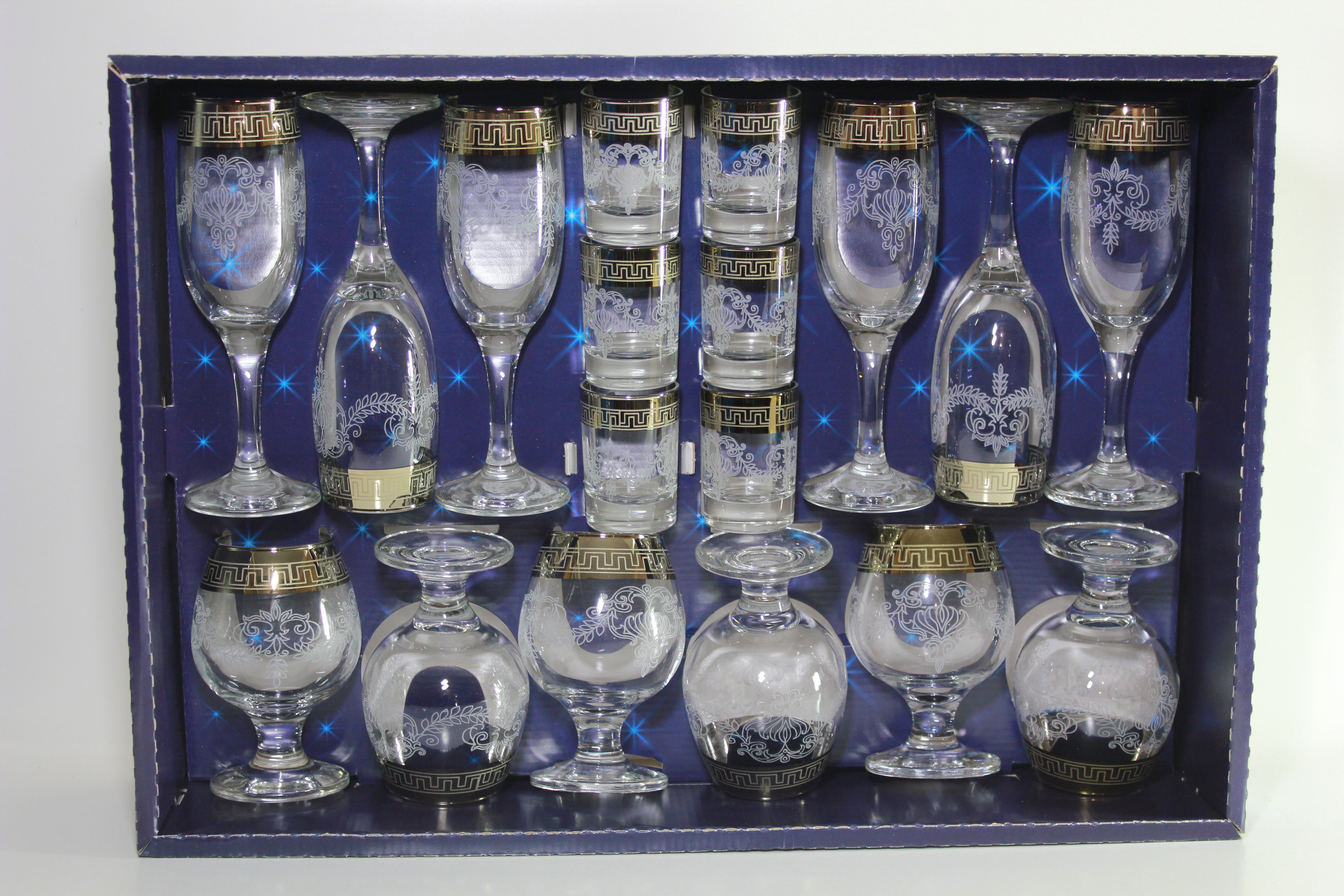

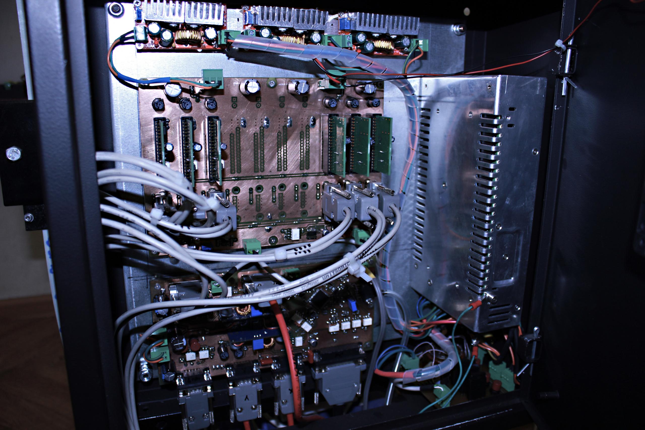

Здравствуйте форумчане!
Выкладываю свои наработки по станку для декорирования посуды из стекла алмазными борами.
На оригинальность не претендую, станок сделан по аналогии импортного с некоторыми собственными
доработками. Электроника управления собственной разработки с контролем и установкой параметров
по протоколу MODBUS RS485. Контроллер CNC на основе GRBL с доработкой прошивки, была необходимость в исходном
коде. Есть планы по разработке собственного контроллера на базе ARM32 с управлением по Ethernet.
Удержание изделий на рабочем столе вакуумом, прижим инструмента (боров) к изделиям сжатым воздухом.
Управление давлением воздуха осуществляется с использованием алгоритма ПИД регулятора и имеет
зависимость от диаметра изделий.

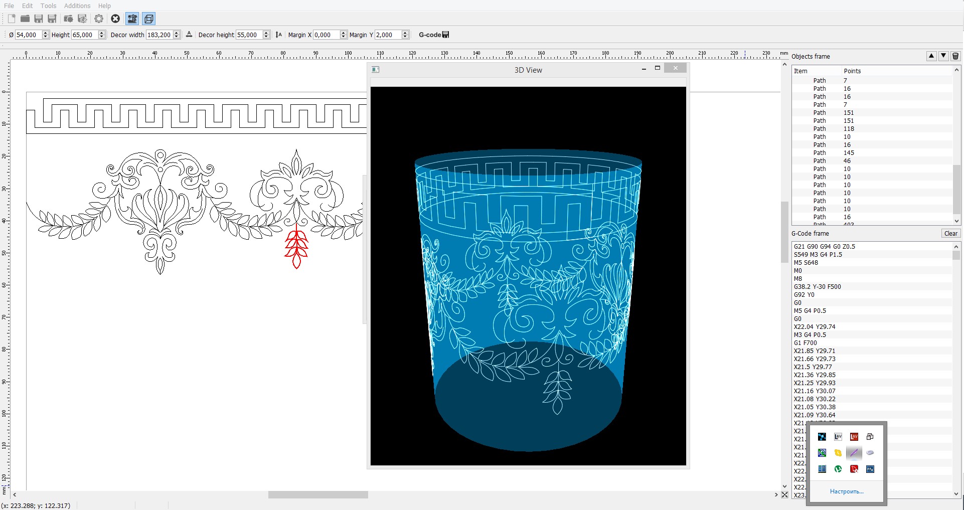

Генератор G-кода из файлов SVG для ротационной оси. Версия 0.0528 от 28.05.2017 г.

Софт для генерации G кода из файлов svg. С контроллером пока не работает, но надеюсь в ближайшее время будет. (22270 просмотров) <a class='original' href='./download/file.php?id=83784&mode=view' target=_blank>Загрузить оригинал (307.91 КБ)</a>
Пример готовых изделий. (22270 просмотров) <a class='original' href='./download/file.php?id=83785&mode=view' target=_blank>Загрузить оригинал (7.05 МБ)</a>

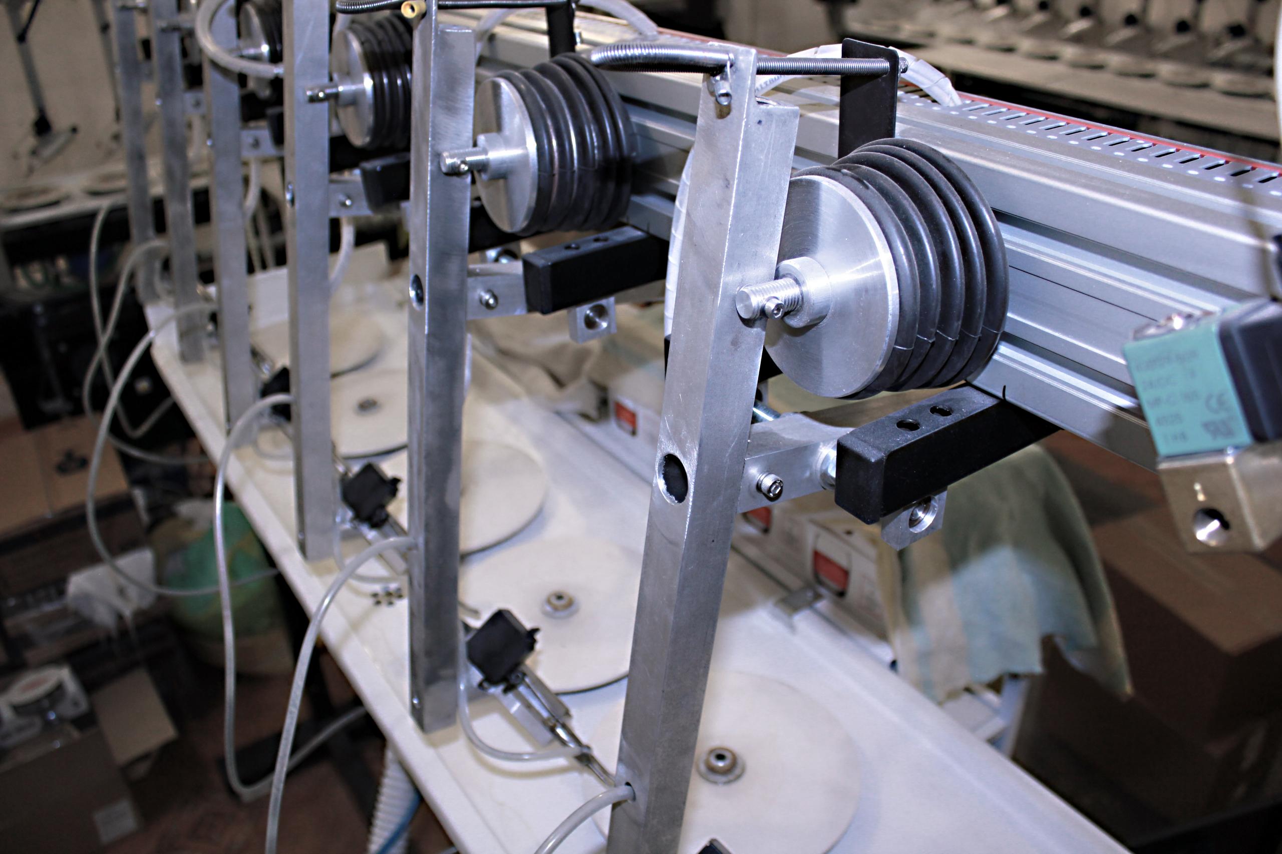

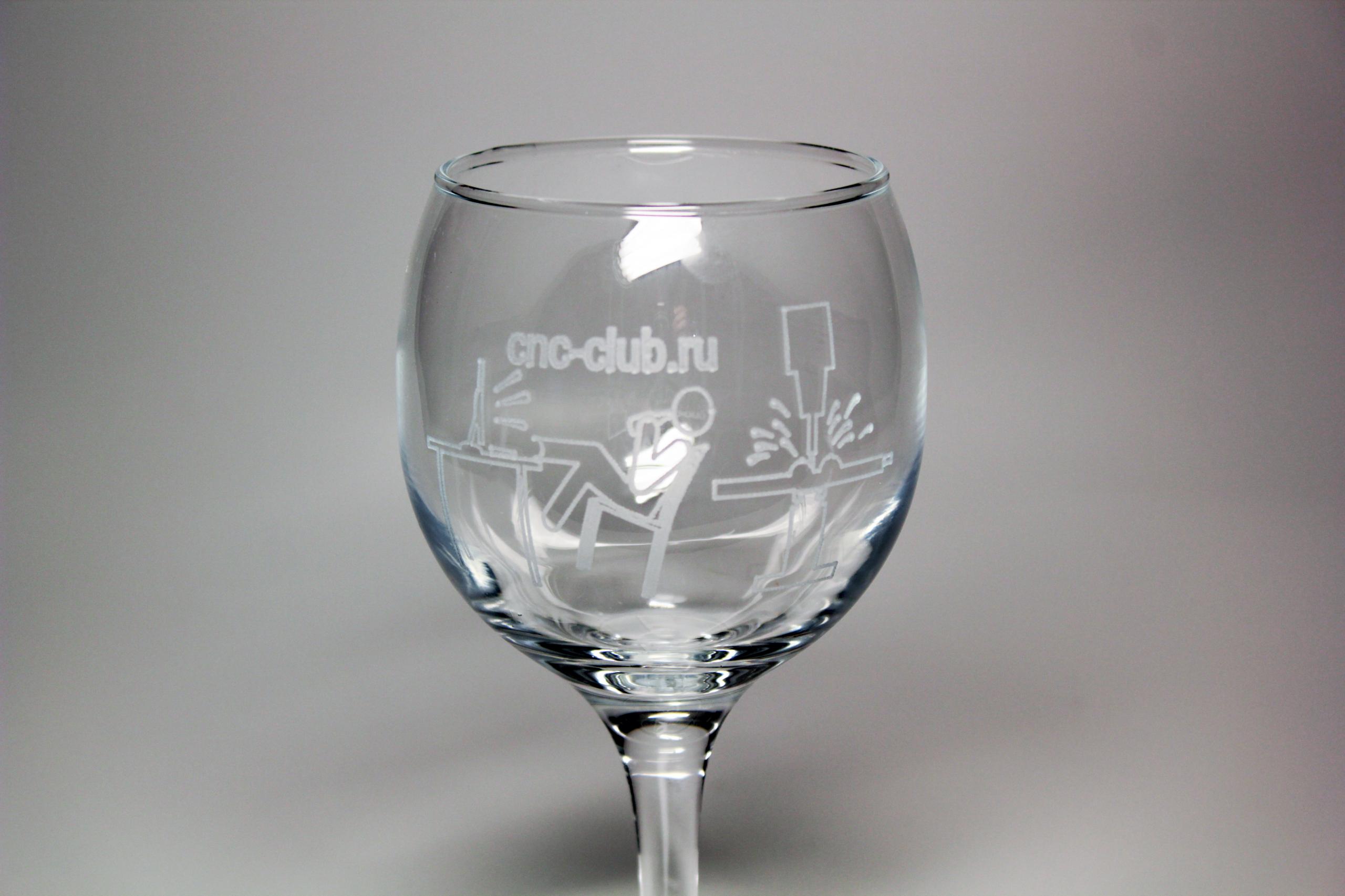

А как тебе удалось реализовать гравировку на бокалах, там ведь поверхность не ровная, ты вначале её сканировал?
Re: Установка для гравировки на стекле алмазными борами
selenur писал(а):А как тебе удалось реализовать гравировку на бокалах, там ведь поверхность не ровная, ты вначале её сканировал?
Зачем сканировать? Там просто упругий прижим инструмента.

Используется пневмо-прижим на основе резиновых гофр, их видно на фото заднего плана станка.
Упругости гофр достаточно для компенсации расхождений в диаметре изделия. Давление воздуха
в пневмо-системе выставляется автоматически, в зависимости от заданного среднего диаметра изделия.
В принципе идея с пневмо-прижимом не моя, но с ее реализацией пришлось попотеть. Некоторых комплектующих
которые использовались в прообразе этого станка найти уже не возможно.
Бокалы с логотипом выслать могу, скидывайте адрес в личку в течении пары недель отправлю.

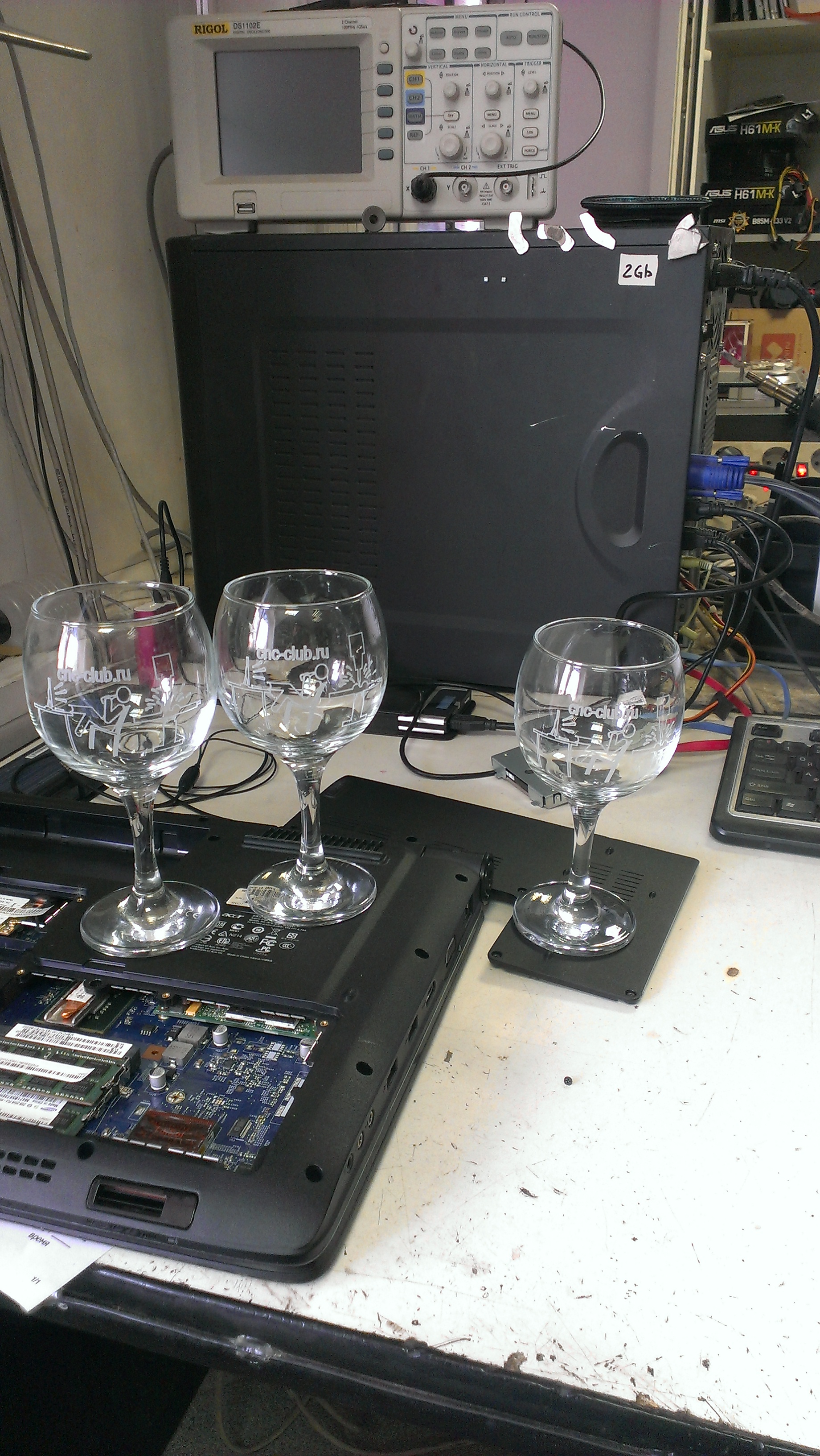

За бокалы денег не возьму, только доставка.

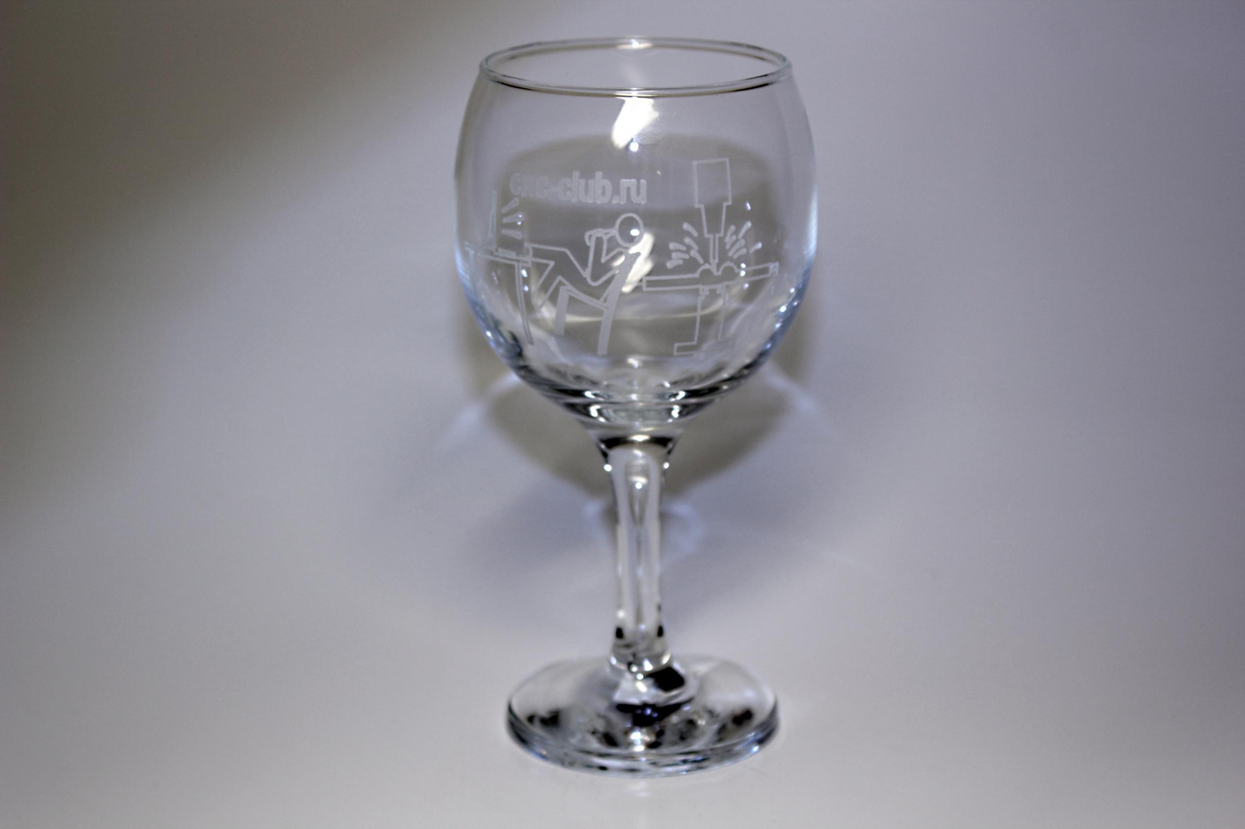

Сегодня получил бокалы. Четко смотрятся. В живую уникальный эксклюзивчик смотрится классно !!! Спасибо.

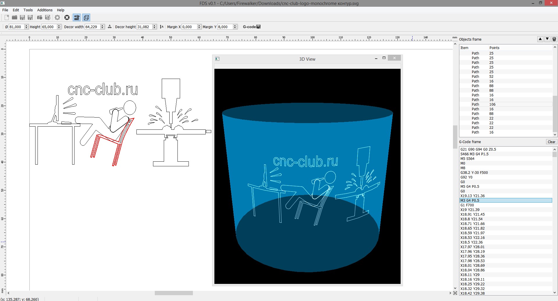

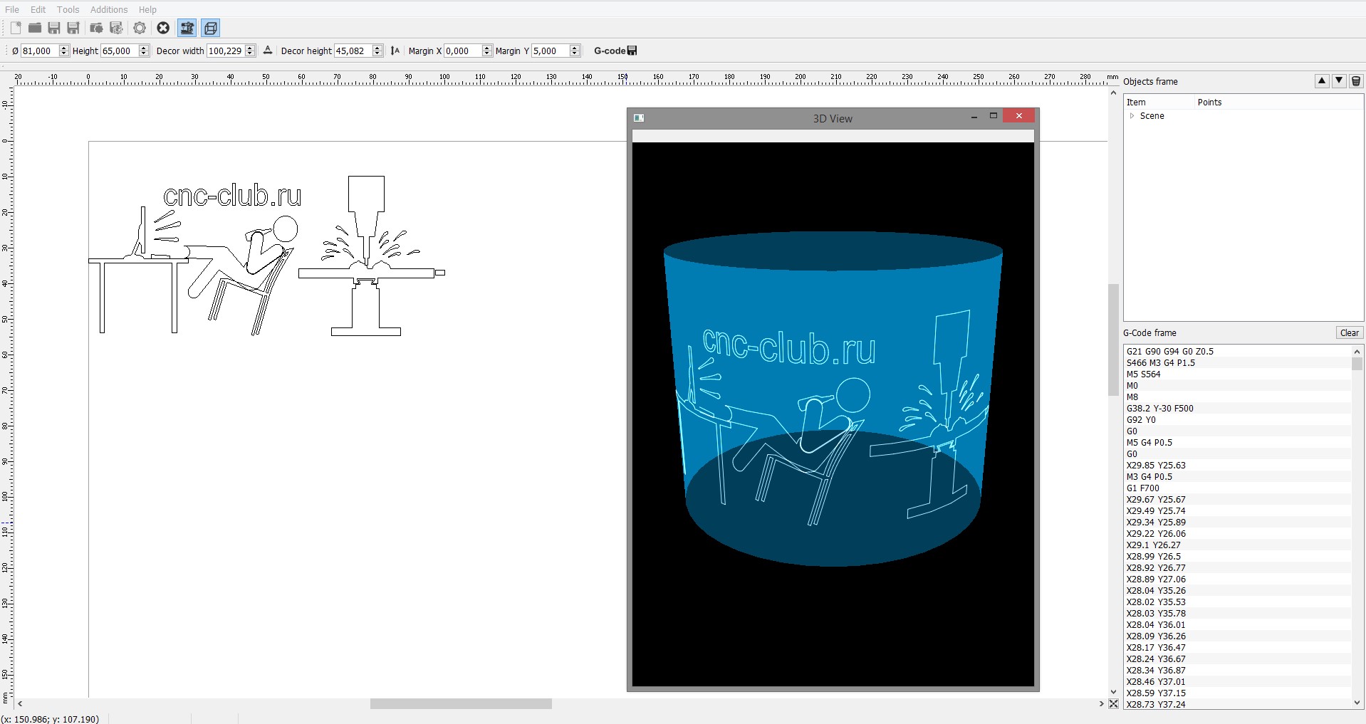

Прикольно получается, а что за управляющая программа?
Заметил косяк с ногой (логотип клуба), которая в монитор направлена, там окружность не в ту сторону, наверное g-команда G2 с G3 перепутана, или в программе ошибка.
А так классно получается ;-)

Прога для генерации g-кода из svg собственная (скриншот на фотке) пишу на QT C++. Пока это скорее концепт хотя свои функции выполняет, что то близкое к релизу будет примерно через полгода. Планируется простой векторный редактор, генератор g-кода и сендер в одном флаконе правда заточено будет под концепт этого станка.
Спасибо что указали на косяк, но это скорее мой косяк недоглядел. Прога использует только контур а там скорее всего эллипс с заливкой без контура, поставлю inkscape проверю. Corel X7 файл с логотипом вешает на глушняк.

В inkscape убрал заливку, включил контур теперь вроде все ОК. Ну а с прогой предстоит еще много работы. :geek: :rasp:
Screenshot_5.jpg (22017 просмотров) <a class='original' href='./download/file.php?id=84623&mode=view' target=_blank>Загрузить оригинал (243.63 КБ)</a>

Наконец то удалось обновить видео по работе станка (видео в топике в формате Full HD).
Станок введен в эксплуатацию. Начну с того чем остался доволен:
1. Удалось довольно неплохо реализовать ПИД регулировку давления сжатого воздуха, в системе подвода шпинделей.
В результате получается производить гравировку на изделиях диаметром от 40 до 200 мм, без дополнительных подстроек. :good:
2. Что не нравится: Конструкция рычагов подвода шпинделей немного слабовата, желательно сделать сварную. Исправлю как только прикуплю сварочник с режимом "TIG AC". :rasp:
3. Буду заменять контроллер, есть необходимость в 2-х каналах ШИМ (1- управление давлением, 2- обороты шпинделей) плюс дополнительные цифровые выходы.
Также возможны некоторые модернизации в узлах пневмо-толкателей.
На данный момент занимаюсь портированием GRBL на ARM NUC472, после тестирования буду переводить соединение на ETHERNET и добавлять необходимый функционал. :geek:
На будущее есть желание замахнуться вот на такой проект http://www.bohemia-machine.cz/jack/ru/j ... php?menu=4. Но это потребует не мало времени и средств. :shock:
