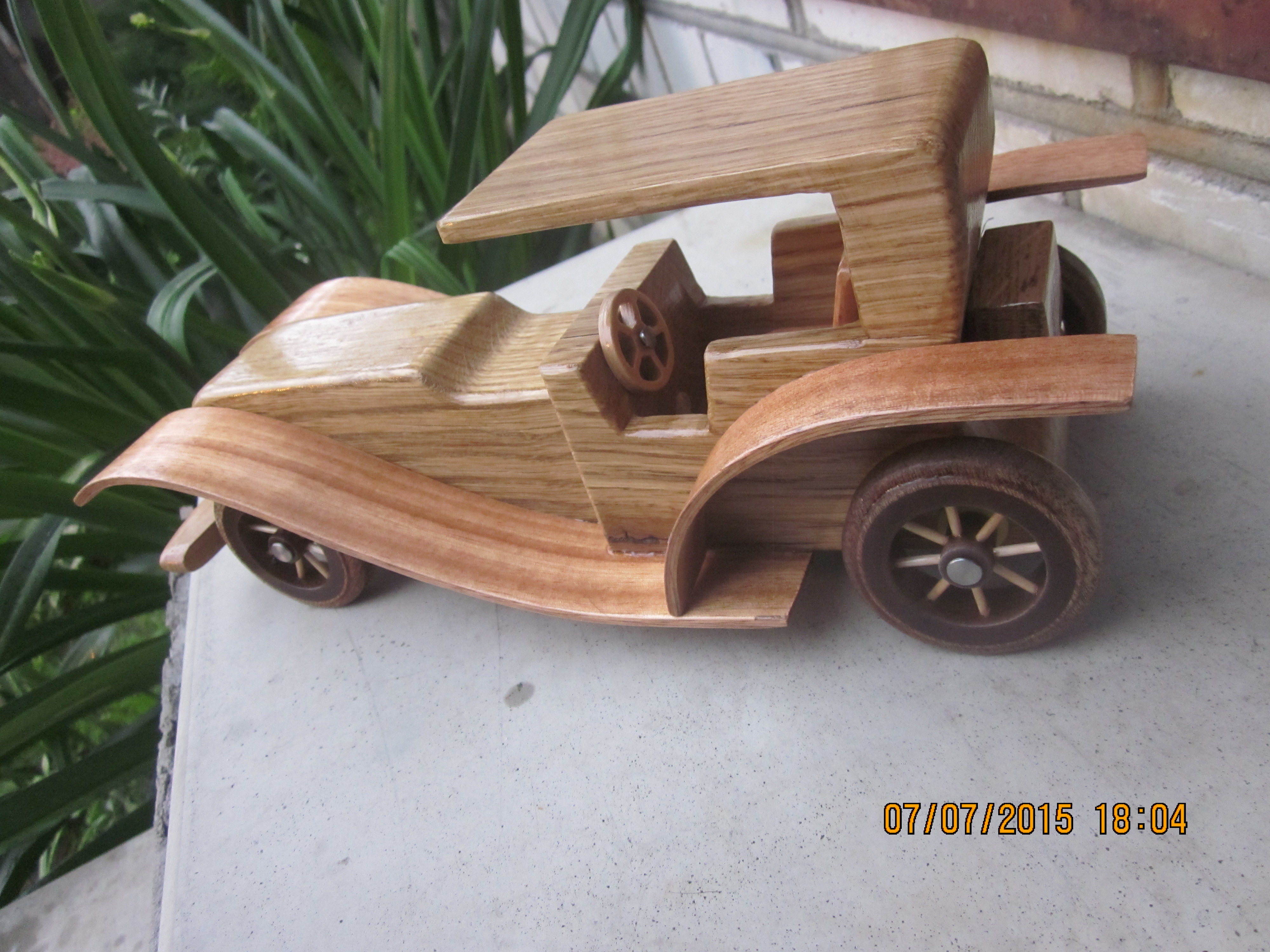

Мой подарок внуку.
IMG_9876.JPG (7364 просмотра) <a class='original' href='./download/file.php?id=76903&mode=view' target=_blank>Загрузить оригинал (2.35 МБ)</a>

Re: Изделия для детей
Сообщение Kopyloff »
А как у машины спицы в колесах сделаны?
Крылья вырезались или выгибались из листа?
sidjagin
Сообщения: 12
Зарегистрирован: 22 ноя 2014, 15:44
Репутация: 20
Настоящее имя: Юрий Сидягин
Сообщение sidjagin »
Kopyloff писал(а):А как у машины спицы в колесах сделаны?
Колёса сначала были вырезаны с тонкой перемычкой, как крышка от бутылки, потом сверлил отверстия под спицы (зубочистки), потом одевал резину (кольцо из сапели), потом сошлифовал перемычку и обкатал на ручном фрезере фаски.
Для крыльев делал пуансон и матрицу из МДФ и клеил из пяти слоёв шпона.
Kopyloff
Сообщения: 387
Репутация: 117
Откуда: Первоуральск
Нифига се! Я думал там всё намного проще и колёса целиком деревянные, а они оказывается даже на покрышках резиновых! Крылья я бы не додумался так клеить - вырезал бы целиком из дерева.
Респект за такие труды!
