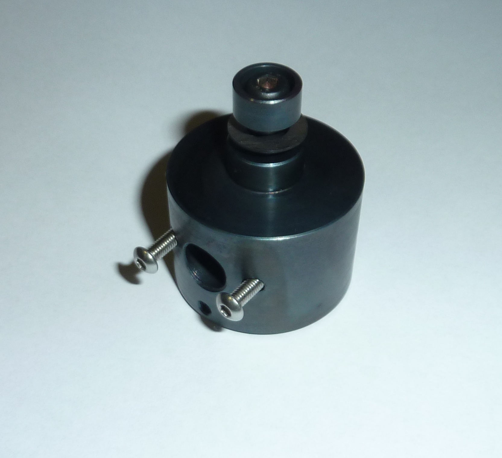

В наличии есть датчик Контакт-3.
Это только измерительная головка, по размерам копия Renishaw LP2, к нему нужно какое либо крепление для шпинделя фрезерного станка.
В моём станке конус Морзе 2, для него и буду делать крепление, и именно с конусом Морзе не иначе, а так же с возможностью юстировки\регулировки стилуса.
Конус Морзе точить дома тяжко и не хочу, по сему купил хвостовик для расточной, и конус есть и "мясо" для работы.
http://ru.aliexpress.com/item/F1-boring ... 36868.html
тоже самое есть и КМ3 и тд...
Проект такой:

Re: Крепление датчика ЧПУ Контакт-3
DeNew Lab писал(а):а так же с возможностью юстировки\регулировки стилуса.
не далее как сегодня утром подумал, что регулировка не нужна. Вообще.
Если датчик устанавливать с фиксацией от поворота (а это придется делать, хотя бы потому, что "рычаг" с приемной катушкой должен быть правильно и однозначно ориентирован), то достаточно (например, по эталонному отверстию в столе станка или в специальной детали) произвести определение поправок и записать их в файл. Программа должна будет вносить эти поправки при измерениях.

Сергей Саныч писал(а):е далее как сегодня утром подумал, что регулировка не нужна
И тем не менее я её буду делать, и считаю это верным решением, так как точная механика в разы важней программной математики.

afz писал(а):При выполненной механической регулировки после "снял-вынул-вставил" все уедет и потребуется опять
Нет, не уедет не чего, как вариант, уже ровно 15 раз, переставил данный хвост для расточной в станке, и показания всегда одинаковые биение 0,005мм. далее датчик будет, жестко закреплён, не вижу проблем.

Несколько деталей выполнено, ждут фрезеровки и сверления.
afz писал(а):Тут больше вопросов с фиксированным "эталонным местом" на станке, и формой эталонной детали, чтоб размеры и место не очень плавало.
Полагаю, что возможен такой алгоритм калибровки:
- ставим заготовку - брусок материала, который легко обрабатывается на данном станке и имеет достаточно высокую твердость
- фрезеруем или сверлим круглое углубление с известными координатами центра.
- ставим вместо инструмента ЦИ и запускаем программу поиска центра этого углубления.
- разность заданных и измеренных координат X и Y даст величину поправок. Запоминаем в файле и в дальнейшем используем.
По поводу конструкции механизма центровки: если я понял принцип, то соотношение плеч точки регулировки и конца щупа получается где-то 1:15 - 1:20. Допустим, что шаг резьбы регулировочных винтов 0,5 мм. Соответственно, поворот на один оборот приведет к смещению щупа миллиметров на 8-10. Для настройки соток нужно будет поворачивать винты на десятые доли градуса. Согласитесь, работа не из простых.

Сергей Саныч писал(а):работа не из простых.
да элементарно сотки отстраивать ))) видимо не было опыта у Вас с подобным конструкция, как у ренишоу, и вроде там проблем нет )))

Predator писал(а):Еще и заворонил метчик
Неее это после закалки он почернел, ну да получилось воронение )))

Одну деталь доделал.
P1090884.JPG (6624 просмотра) <a class='original' href='./download/file.php?id=76306&sid=cbc413d16d9fbdf494aa1a24ebfd46ba&mode=view' target=_blank>Загрузить оригинал (1.3 МБ)</a>
P1090886.JPG (6624 просмотра) <a class='original' href='./download/file.php?id=76307&sid=cbc413d16d9fbdf494aa1a24ebfd46ba&mode=view' target=_blank>Загрузить оригинал (1008.01 КБ)</a>
P1090888.JPG (6624 просмотра) <a class='original' href='./download/file.php?id=76308&sid=cbc413d16d9fbdf494aa1a24ebfd46ba&mode=view' target=_blank>Загрузить оригинал (1.28 МБ)</a>
P1090890.JPG (6624 просмотра) <a class='original' href='./download/file.php?id=76309&sid=cbc413d16d9fbdf494aa1a24ebfd46ba&mode=view' target=_blank>Загрузить оригинал (803.57 КБ)</a>
P1090891.JPG (6598 просмотров) <a class='original' href='./download/file.php?id=76337&sid=cbc413d16d9fbdf494aa1a24ebfd46ba&mode=view' target=_blank>Загрузить оригинал (304.81 КБ)</a>
