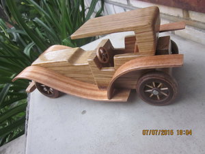

Мой подарок внуку.
IMG_9876.JPG (7685 просмотров) <a class='original' href='./download/file.php?id=76903&mode=view' target=_blank>Загрузить оригинал (2.35 МБ)</a>

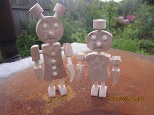

Куклы с планеты "Железяка". Материал ясень и шканты берёзовые 8мм. высота куклы примерно 120мм.
IMG_9898.JPG (7667 просмотров) <a class='original' href='./download/file.php?id=76910&mode=view' target=_blank>Загрузить оригинал (2.44 МБ)</a>

А как у машины спицы в колесах сделаны?
Крылья вырезались или выгибались из листа?
sidjagin
Сообщения: 12
Зарегистрирован: 22 ноя 2014, 15:44
Репутация: 20
Настоящее имя: Юрий Сидягин
Re: Изделия для детей
Сообщение sidjagin »
Kopyloff писал(а):А как у машины спицы в колесах сделаны?
Колёса сначала были вырезаны с тонкой перемычкой, как крышка от бутылки, потом сверлил отверстия под спицы (зубочистки), потом одевал резину (кольцо из сапели), потом сошлифовал перемычку и обкатал на ручном фрезере фаски.
Для крыльев делал пуансон и матрицу из МДФ и клеил из пяти слоёв шпона.

Нифига се! Я думал там всё намного проще и колёса целиком деревянные, а они оказывается даже на покрышках резиновых! Крылья я бы не додумался так клеить - вырезал бы целиком из дерева.
Респект за такие труды!

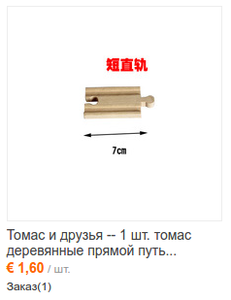

Вот тут 100% дерево и цена соответствующая
sliedes.png (7523 просмотра) <a class='original' href='./download/file.php?id=76997&mode=view' target=_blank>Загрузить оригинал (16.33 КБ)</a>
а здесь брусок деревянный, вокруг его пластмассовые аксесуары и цена соответствующая
Делать подобные вещи на чпу станке можно исключительно для себя или в подарок.
Про бизнес тут даже и думать не стоит.

pup писал(а):про рельсину за полтора евро - вас надо в икею, что ли. они там точно такие же, из дерева.
Это от китайцев, цена указана с доставкой.
