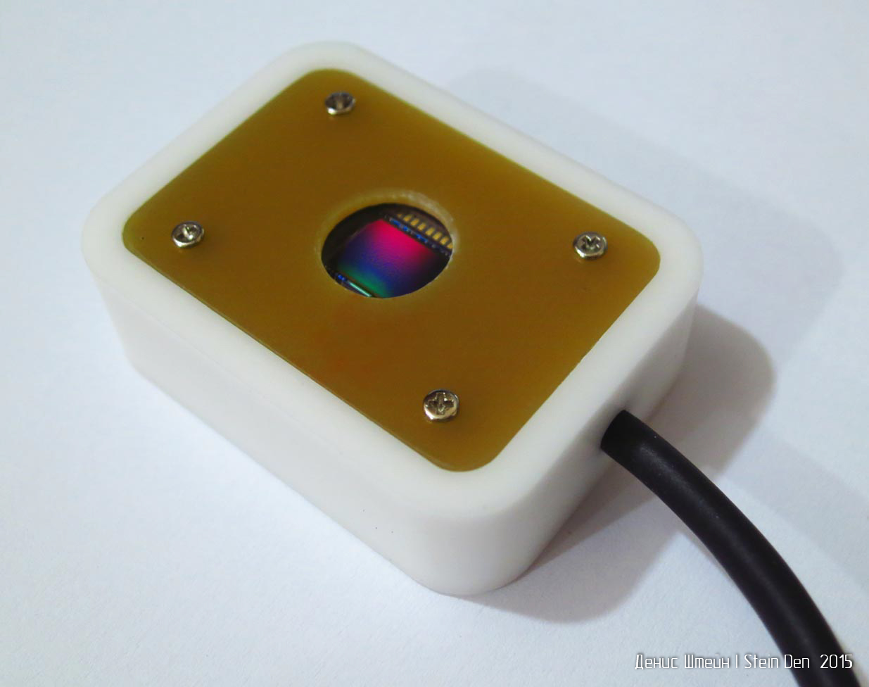

Изучаю тему станков с ЧПУ около года. Сделал простой датчик длины инструмента, используя ПЗС матрицу. ПЗС матрица используется не по своему назначению. :hehehe:
Я выбрал ее из-за того, что защитное стекло кристалла достаточно твердое и любые фрезы, в т.ч. граверы 0,2мм не оставляют повреждений, вмятин. До этого пробовал делать датчики из алюминия и фольгированного стеклотекстолита - площадка достаточно быстро приходила в негодность (я часто использую тонкие фрезы и сверла до 1мм диаметром). Таким образом, мне не нужно было искать, резать стекло - вместо этого я использовал готовое изделие. Кроме того, ПЗС матрица в отличии от куска алюминия имеет более привлекательный внешний вид. :)
Конечно, данный датчик длины инструмента вряд ли годится для профессиональных целей, но для любителя, особенно новичка это достаточно неплохой вариант. Точность\повторяемость не хуже 0,05мм.
Вот так выглядит датчик в собранном виде.
1.jpg (6717 просмотров) <a class='original' href='./download/file.php?id=66303&sid=ffbd64083cb80f0d668defa31295bb12&mode=view' target=_blank>Загрузить оригинал (266.76 КБ)</a>

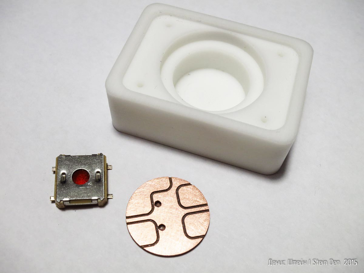

В качестве собственно датчика, я использовал микрокнопку Omron. В отличии от китайского ноунейма контакты у кнопки посеребренные.
4.jpg (6717 просмотров) <a class='original' href='./download/file.php?id=66306&sid=ffbd64083cb80f0d668defa31295bb12&mode=view' target=_blank>Загрузить оригинал (348.09 КБ)</a>
Вот так выглядит прибор с установленной на плате кнопкой, смонитрованной в базе. Я срезал острым ножом выступ на кнопке, оставил только плоский желтый диск - основание.
5.jpg (6717 просмотров) <a class='original' href='./download/file.php?id=66307&sid=ffbd64083cb80f0d668defa31295bb12&mode=view' target=_blank>Загрузить оригинал (182.41 КБ)</a>

Как видно из текста скрипта, мое калибровочное значение датчика составляет 10.5136 мм. Будучи твердым троечником по математике, я нашел такое решение для определения значения высоты срабатывания кнопки: взял точную, плоскую металлическую заготовку - инструментальный уголок 2мм. Подогнал шпиндель с фрезой над уголоком, обнулил значение Z и клавиатурой погнал фрезу вниз. Как только доехал близко к уголку, включил самый медленный режим (пошаговый) и подключил тестер на звуковую прозвонку между валом шпинделя и металлическим уголком. Металлический уголок я слегка зачистил и обезжирил для лучшего контакта. Далее, опускал фрезу до тех пор, пока не услышал звуковой сигнал. Записал значение из окна Z Mach3. Повторил процедуру еще 4 раза. Вывел среднее число (4 значения после запятой) :hehehe: Теперь, зная толщину металлической заготовки, я знал точное расстояние от базовой точки (обнуленной) до жертвенного стола. От нулевой точки по Z, до точки на жертвенном столе у меня было 25мм.
Убрал металлический уголок, вместо него установил свежесобранный датчик длины инструмента. Два провода я опять завел на мультиметр, установленный в режим звуковой прозвонки. Теперь, от все той же обнуленной точки по Z я поехал фрезой вниз, опять же, в конце процедуры перейдя в пошаговый режим и дожидался срабатывания звукового сигнала мультиметра. Записал значение на бумаге. Повторил процедуру 4 раза. Вывел среднее значение. После этого, имея на бумаге два значения - расстояние от нулевой точки по Z до плоскости жертвенного стола и расстояние от той же 0 точки Z до момента срабатывания кнопки, мне не составило труда вывести истинную высоту моего датчика в момент срабатывания. Это значение я и вписал в скрипт.

Сергей Саныч писал(а):А что будет, если нажать не совсем по центру? Как изменится точность?
Да, есть такое дело, если касаться ближе к краю, разброс значений возрастает. Это я думаю болезнь всех тактовых кнопок и такого принципа работы. Это наверное самый большой недостаток изделия. Я стараюсь выставлять фрезу ближе к центру, тогда проблем нет.

AVK74 писал(а):И кнопка чет мне кажется ниразу не точный датчик.
Да, точным датчиком не назовешь. Хотя все относительно - для кого-то и 0,1мм это точно. Во всяком случае, я для себя определил, что для большинства моих задач, в т.ч. очень мелких этого датчика достаточно.
