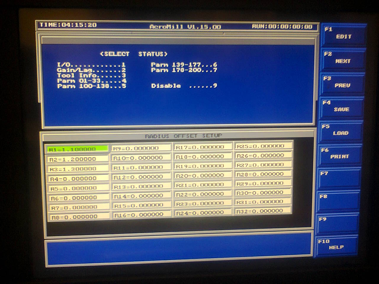

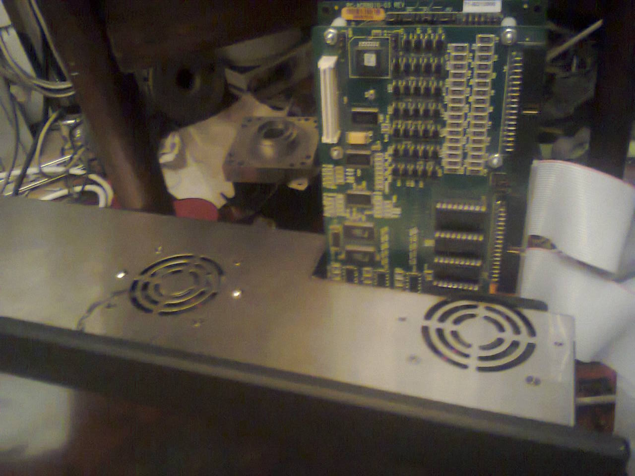

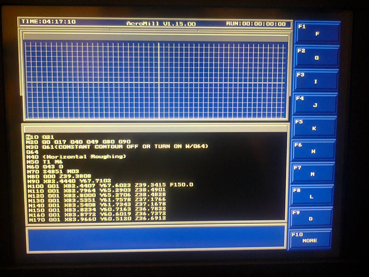

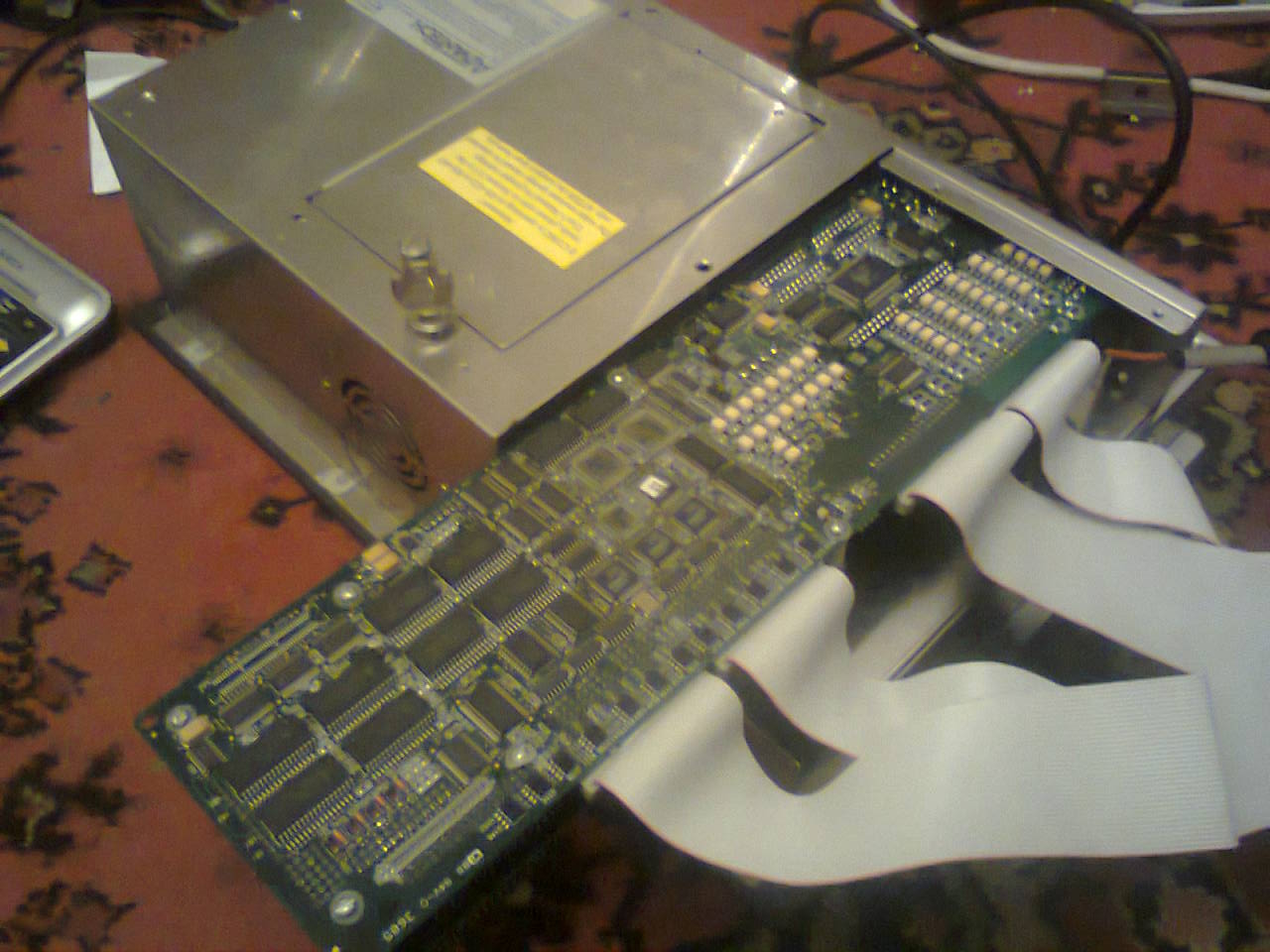

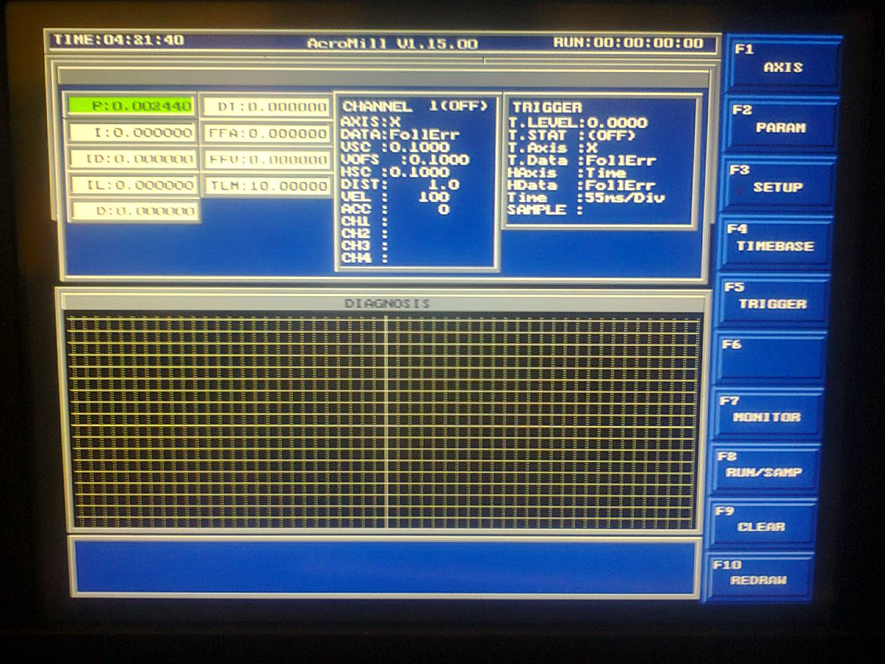

Вот такая интересная штука этот Паркер, вставляется плата в слот ISA,
Фото3390.jpg (10850 просмотров) <a class='original' href='./download/file.php?id=63994&mode=view' target=_blank>Загрузить оригинал (138.89 КБ)</a>
Фото3391.jpg (10850 просмотров) <a class='original' href='./download/file.php?id=63995&mode=view' target=_blank>Загрузить оригинал (120.79 КБ)</a>
работает с прогой из ДОСа. Завалялся у меня в сусеках промышленный комп Advantech, старичек с тачем на 3м Пне, его и пристроил
Фото3387.jpg (10850 просмотров) <a class='original' href='./download/file.php?id=63991&mode=view' target=_blank>Загрузить оригинал (172.14 КБ)</a>
Фото3388.jpg (10850 просмотров) <a class='original' href='./download/file.php?id=63992&mode=view' target=_blank>Загрузить оригинал (222.68 КБ)</a>
Фото3389.jpg (10850 просмотров) <a class='original' href='./download/file.php?id=63993&mode=view' target=_blank>Загрузить оригинал (223.88 КБ)</a>
Конечно с ДОСом иметь дело рак мозгов тот еще. Неудобно лазить по менюхам но за недельку-две может привыкну. А вот моторы настраивать поколбаситься придется, много на клаву давить надо.. Но оно того стОит, 16-битная система как-никак, полноценная поддержка двойной обратной связи, подключение к системе до 10 энкодеров, программная поддержка пульта и пр..
