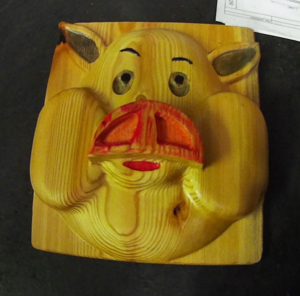

Иногда душа тянется к прекрасному что то хочется сделать (фрезернуть) и вот что порой из этого получается.
Ну и собственно из темы, если кому то из начинающих или не очень захочется повторить то во вложении можно скачать файлик с G-кодом.
Рзмер заготовки для этого безобразия 190х180х35, фреза для первой операции концевая ф5мм длинна рабочей части не меньше 35мм, для второй такая же ф5мм l35мм но с радиусом 2.5.
