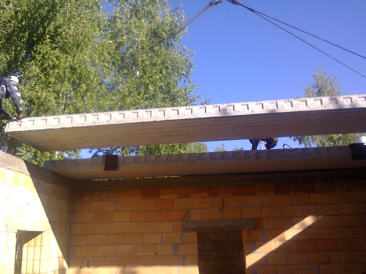

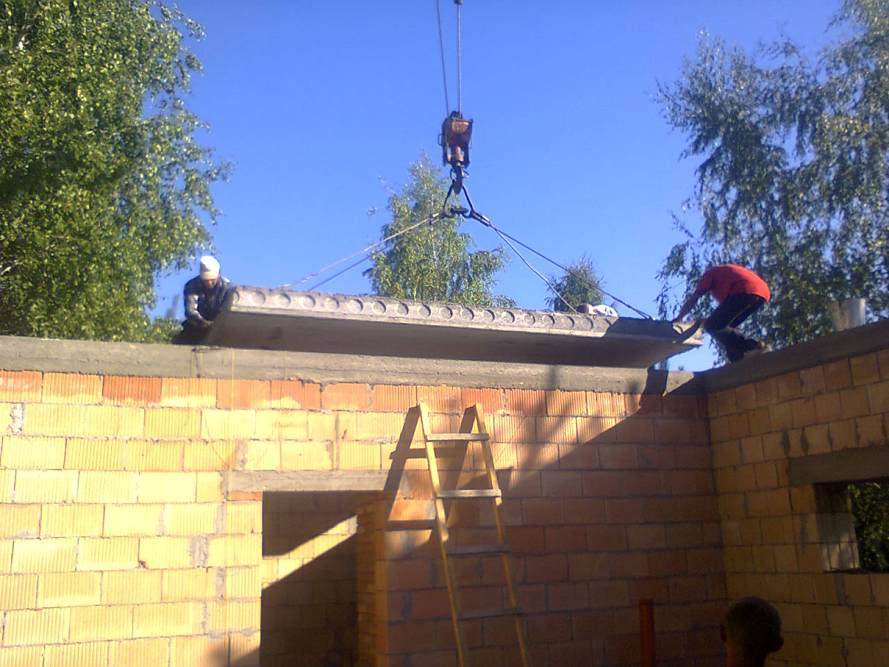

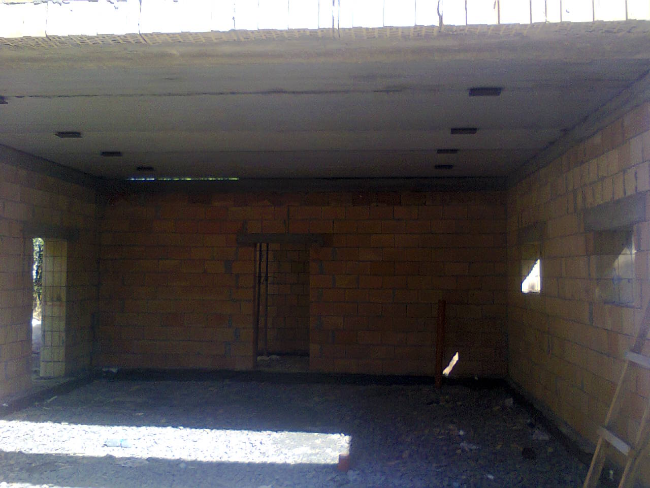

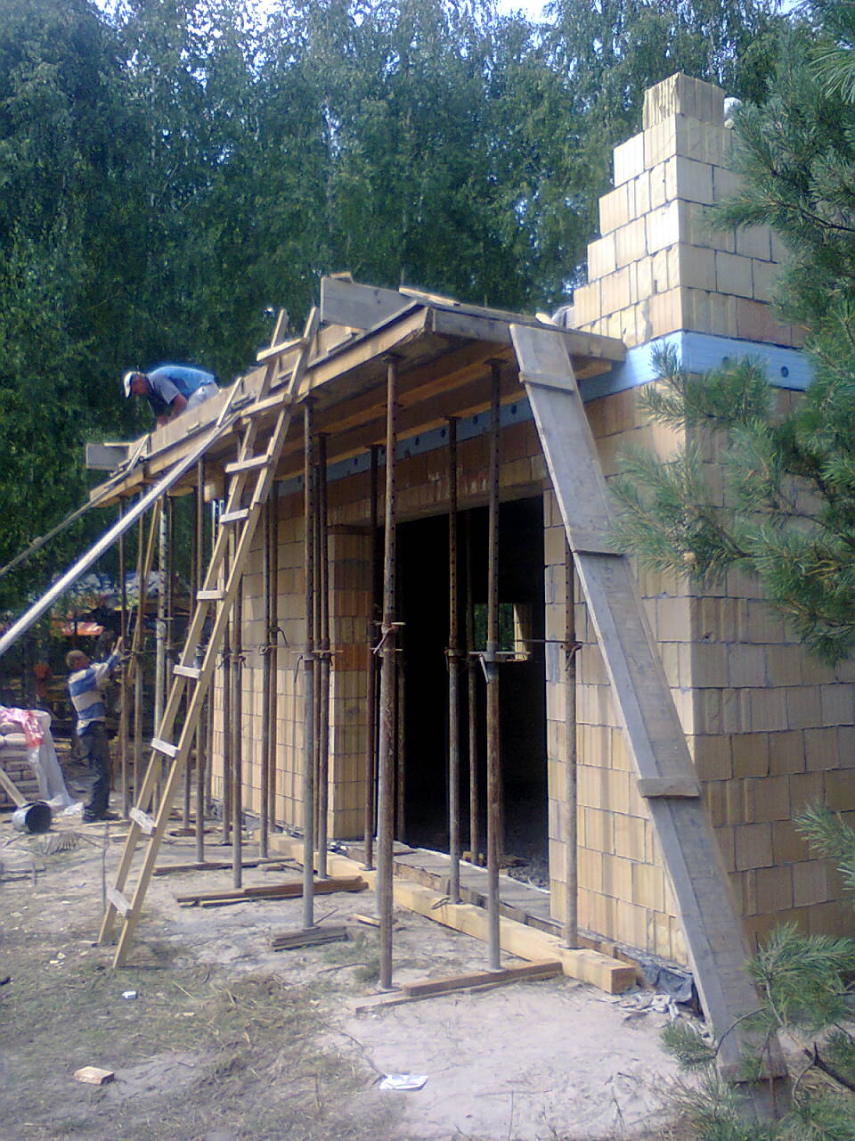

Наконец мастерская приобрела окончательные габариты. Не сильно жирно конечно, но всё ж лучше, чем в тесном гараже
Фото2980.jpg (6385 просмотров) <a class='original' href='./download/file.php?id=56337&mode=view' target=_blank>Загрузить оригинал (181.64 КБ)</a>
Фото2986.jpg (6385 просмотров) <a class='original' href='./download/file.php?id=56338&mode=view' target=_blank>Загрузить оригинал (168.58 КБ)</a>
Фото3001.jpg (6385 просмотров) <a class='original' href='./download/file.php?id=56333&mode=view' target=_blank>Загрузить оригинал (126.52 КБ)</a>
Фото3006.jpg (6385 просмотров) <a class='original' href='./download/file.php?id=56334&mode=view' target=_blank>Загрузить оригинал (149.46 КБ)</a>
Фото3008.jpg (6385 просмотров) <a class='original' href='./download/file.php?id=56335&mode=view' target=_blank>Загрузить оригинал (200.97 КБ)</a>
Фото3010.jpg (6385 просмотров) <a class='original' href='./download/file.php?id=56336&mode=view' target=_blank>Загрузить оригинал (173.75 КБ)</a>

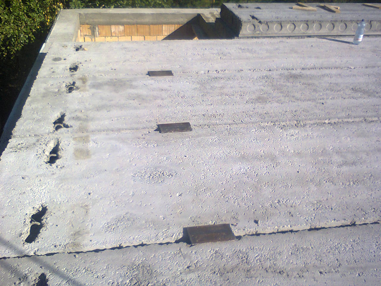

Закладные для кран-балки с двутавра 27
Фото2991.jpg (6385 просмотров) <a class='original' href='./download/file.php?id=56339&mode=view' target=_blank>Загрузить оригинал (218.58 КБ)</a>
Фото3004.jpg (6385 просмотров) <a class='original' href='./download/file.php?id=56340&mode=view' target=_blank>Загрузить оригинал (112.33 КБ)</a>
robot-home2000 писал(а):Домик)))Мечта конструктора...чтобы спустился со второго этажа и в цехе...где все работает ,крутится,вертится))))
Для этого пришлось пройти путь в 13 лет Тут даже две мечты - хорошо поработать и хорошо отдохнуть :D
Фото3027.jpg (6385 просмотров) <a class='original' href='./download/file.php?id=56341&mode=view' target=_blank>Загрузить оригинал (214.03 КБ)</a>
Фото2963.jpg (6378 просмотров) <a class='original' href='./download/file.php?id=56342&mode=view' target=_blank>Загрузить оригинал (277.89 КБ)</a>

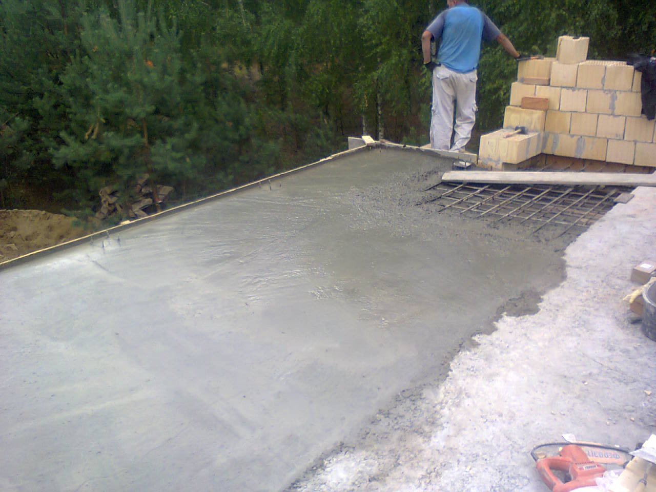

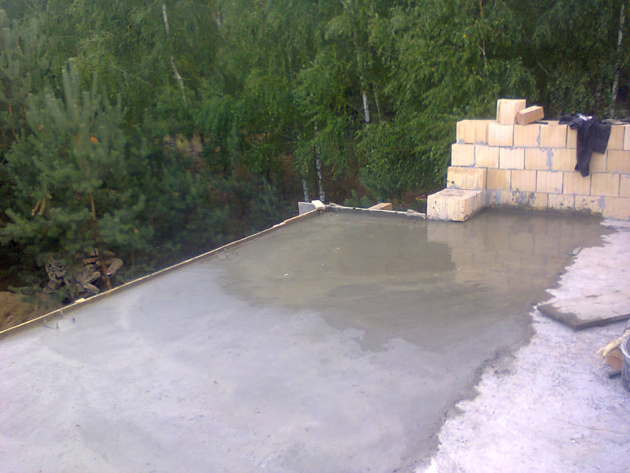

Фото3033.jpg (6250 просмотров) <a class='original' href='./download/file.php?id=56566&mode=view' target=_blank>Загрузить оригинал (214.81 КБ)</a>
Фото3034.jpg (6250 просмотров) <a class='original' href='./download/file.php?id=56567&mode=view' target=_blank>Загрузить оригинал (208.05 КБ)</a>
Фото3057.jpg (6250 просмотров) <a class='original' href='./download/file.php?id=56568&mode=view' target=_blank>Загрузить оригинал (236.66 КБ)</a>
Фото3066.jpg (6250 просмотров) <a class='original' href='./download/file.php?id=56569&mode=view' target=_blank>Загрузить оригинал (170.59 КБ)</a>
Но таки процесс сегодня закончился успешно. Опять выручил мой фрезер. На нем были сделаны стальные пластины для закладных под балконные перила
Фото3069.jpg (6250 просмотров) <a class='original' href='./download/file.php?id=56570&mode=view' target=_blank>Загрузить оригинал (155.96 КБ)</a>
ну вот и финиш
Фото3071.jpg (6250 просмотров) <a class='original' href='./download/file.php?id=56571&mode=view' target=_blank>Загрузить оригинал (134.65 КБ)</a>
Фото3075.jpg (6250 просмотров) <a class='original' href='./download/file.php?id=56572&mode=view' target=_blank>Загрузить оригинал (138.18 КБ)</a>

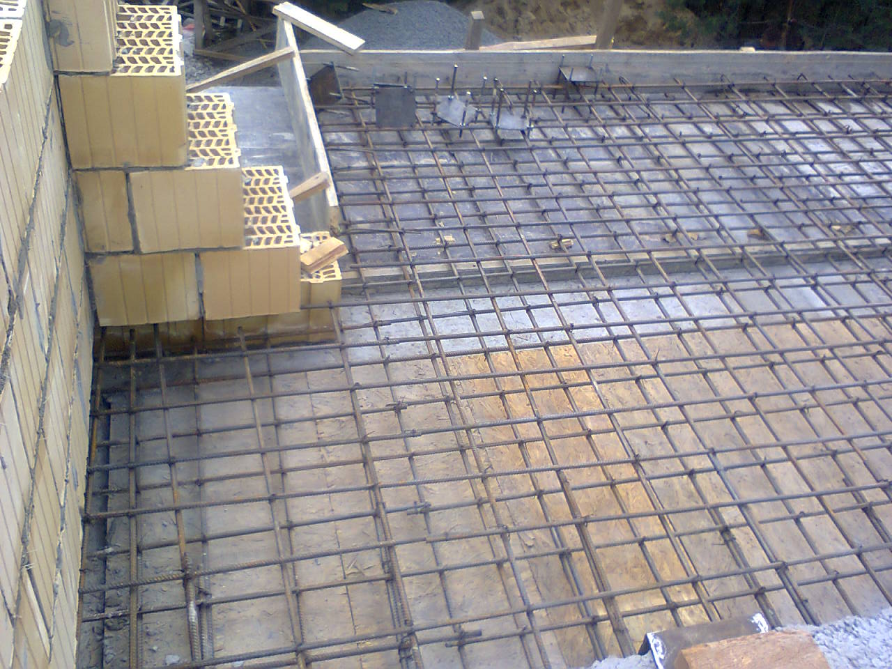

Второй этаж вырастает
Фото3050.jpg (6250 просмотров) <a class='original' href='./download/file.php?id=56573&mode=view' target=_blank>Загрузить оригинал (210.8 КБ)</a>
Фото3052.jpg (6250 просмотров) <a class='original' href='./download/file.php?id=56574&mode=view' target=_blank>Загрузить оригинал (180.14 КБ)</a>
Фото3054.jpg (6250 просмотров) <a class='original' href='./download/file.php?id=56575&mode=view' target=_blank>Загрузить оригинал (239.05 КБ)</a>
По ходу вылезло, что не хватает еще две закладных под кран-балку. Пришлось пилить на металлобазу, докупать швеллер. В общем, дядьки, которые мне лепят сие творене сказали, что к концу следующей недели коробку закончат полностью. На очереди крыша. Долгий выбор был по черепице. Остановился на цементно-песчанной (бетонной). Если кому интересно, вот такая http://vortex.net.ua/articles.php?cat=1&view=30, цвет графит. Общий вес на всю крышу около пяти тонн получается.
Чувствую, мой фрезерный чпу мне еще пригодится в процессе стройки много раз. Если кто не в курсе, на чипмейкере моя тема Строю Малыша.
Приношу извинения, что как-то не совсем в тему на чпу форуме разговор про стройку завел, хотя здесь конечно прямо вытекающие зависимости касаемо станков и вообще развития в плане железостроения и обработки
Смотрю, что сама по себе тема мастерской совместно с жилым помещением вызвала интерес. Поэтому, кому интересно, чтоб не гадать,как все будет в конечном виде даю ссылку на проект, который мы купили в проектировочной конторе, там более детальная информация. Проект был немного переработан конструктором под наши требования, но общий концепт сохранился http://www.archeton.com.ua/proekt-garaz ... -opisaniye

Если ещё стяжку на перекрытия не залил, рекомендую сразу положить трубу для "тёплых полов".
Я себе три этажа по 240 квадратов сделал, о чём нисколько не жалею, классная штука, и батареи не мешаются.

А что без теплоизоляции трубу раскатали? Или на втором этаже это теплый пол, на первом - теплый потолок?
evgenyjp
Сообщения: 1516
Репутация: 802
Откуда: Japan
Re: Мои развлекухи
Сообщение evgenyjp »
ага и чета ни армирующей сетки под стяжку к которой ета труба крепица и изоляция хотяб отражающая всеравно нужна...
