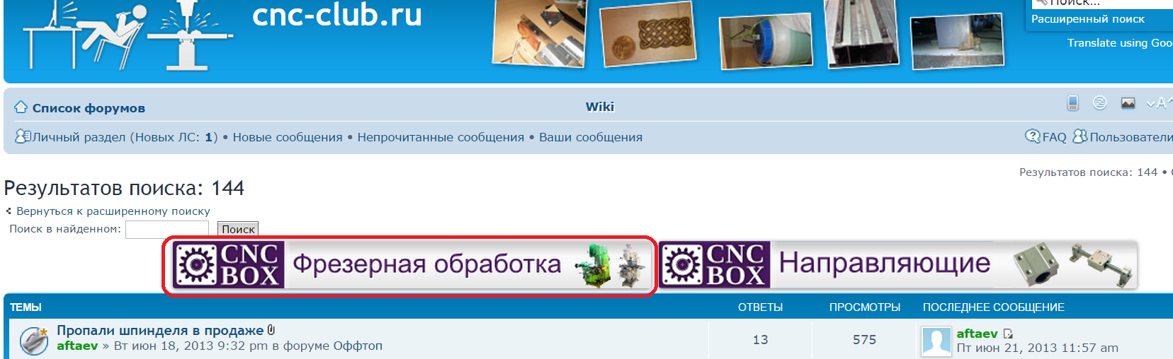

Появился новый банер
001.png (4845 просмотров) <a class='original' href='./download/file.php?id=53524&sid=3c2908947aceb6c17bd35dfcca5d50c8&mode=view' target=_blank>Загрузить оригинал (373.69 КБ)</a>
Шастаем по сцылке что на банере http://www.cnc-box.ru/Products/%D0%9E%D ... #Фрезерная обработка
Станок фрезерный с ЧПУ (4 оси)
Станок токарный с ЧПУ
Станок фрезерный 6р12
Станок фрезерный 6т80ш широкоуниверсальный.
Станок токарный 16к20
Станок токарный ДИП300
Радиально сверлильный Raboma 12uh1250
Кто нибудь заметил чтобы Nick отчитался на форуме о запуске этих ЧПУ станков? :eat:

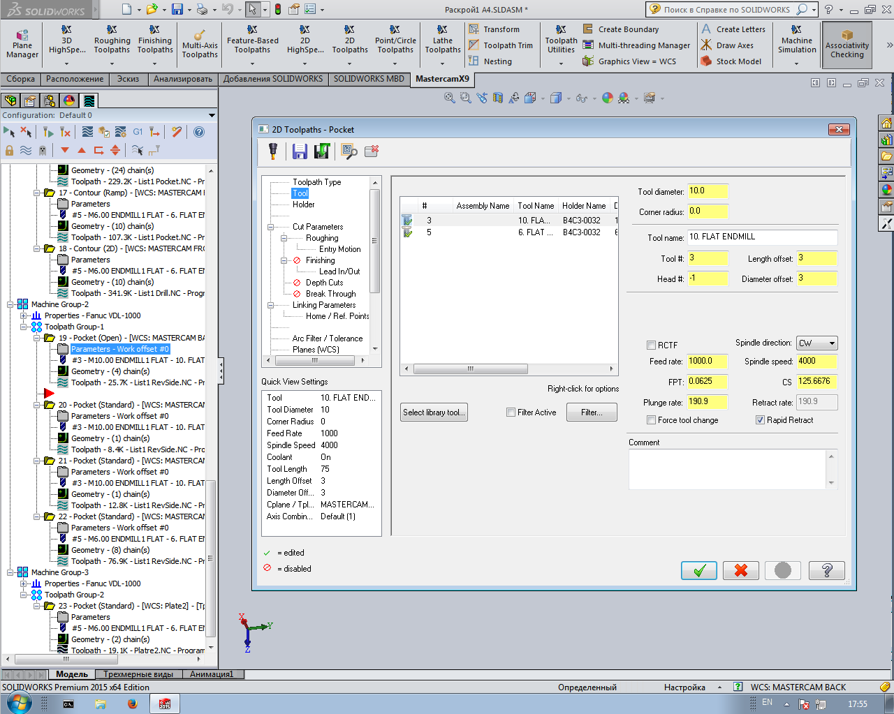

SVP писал(а):Не очень понимаю чем это поможет без знания ТТХ станка, режимов, инструмента итп.
ТТХ станка тут не при чём. Сверление отверстий на любом станке сверление отверстий.
Одно дело, когда надо будет самому создавать эту операцию и внимательно изучать деталь, чтобы для этой операции выбрать все отверстия одного диаметра и не пропустить какое-нибудь. Другое дело, когда нужно будет открыть параметры уже созданной операции сверления и просто указать свой инструмент и режимы для своего станка.
Вот например:
toolpath.png (4508 просмотров) <a class='original' href='./download/file.php?id=53624&sid=3c2908947aceb6c17bd35dfcca5d50c8&mode=view' target=_blank>Загрузить оригинал (169.64 КБ)</a>
Тут мне не надо будет сидеть и создавать все 23 операции, а достаточно будет указать свой станок (постпроцессор) и пройтись по операциям и проставить свои инструменты и режимы.
Re: Nick то партизан однако.
Я бы не взялся делать по чужой Уп
Один хрен надо все проверять и ставить свои режимы
Фактически экономия времени только на создании геометрии
nik1 писал(а):Фактически экономия времени только на создании геометрии
Ну да. Практика показывает, что с расстановкой режимов и прогоном в симуляторе справляется и оператор станка и не требуется много рабочего времени специалиста более высокого уровня.
Вероятно тебе, выполняющим все функции от моделирования до смахивания стружки самостоятельно разницы и не заметно, а на производстве, где время квалифицированного специалиста стоит дороже времени оператора станка это серьёзно снижает себестоимость. :)
