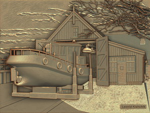

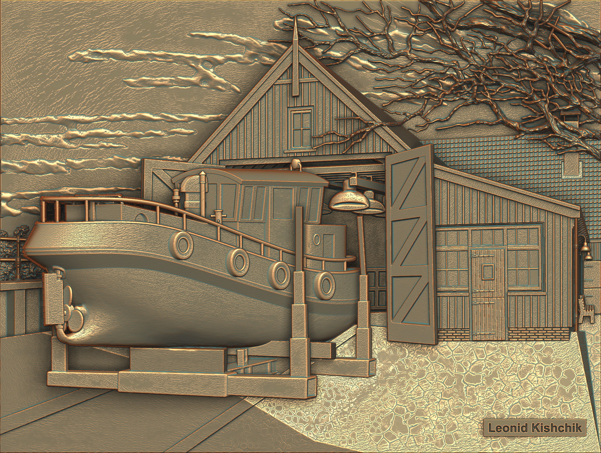

Shipyard (Голландская Верфь).
3D модель для станка с ЧПУ.<br />Моделирование в программах MoI, ZBrush, ArtCam. Частный заказ. (13535 просмотров) <a class='original' href='./download/file.php?id=53278&mode=view' target=_blank>Загрузить оригинал (1.59 МБ)</a>

Re: 3D модели для станков с ЧПУ (Lexxx69)
Сообщение Kopyloff »
Задняя опора проходит под "рельсой", в земле как будто. И намного правее предней опоры.
Сообщение Lexxx69 »
Kopyloff писал(а):Задняя опора проходит под "рельсом", в земле как будто. И намного правее передней опоры.
Сергей, спасибо Вам за конструктивную критику. Уже заметил. :)

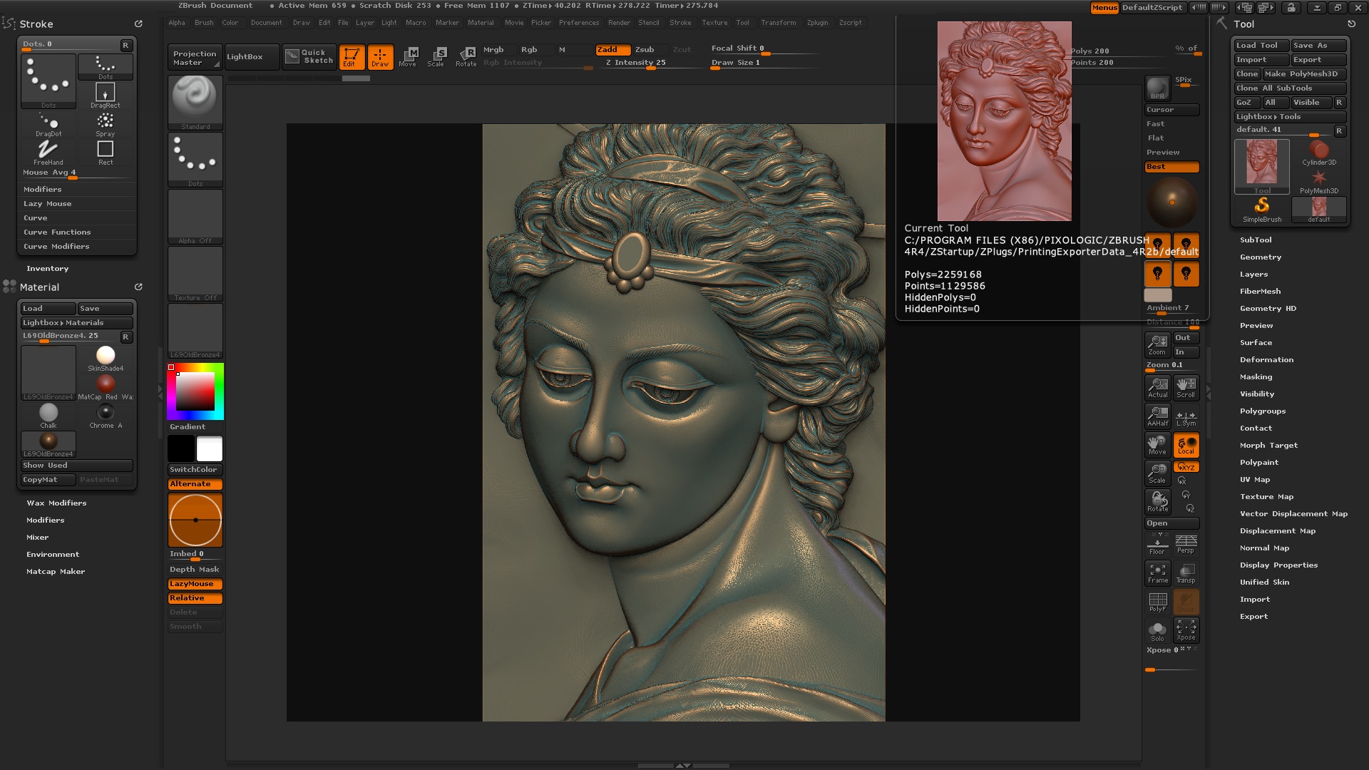

Голова Ангела (Сикстинская Мадонна). MoI, ZBrush, ArtCam. (13298 просмотров) <a class='original' href='./download/file.php?id=54133&mode=view' target=_blank>Загрузить оригинал (548.23 КБ)</a>
Для тех, кому интересны бесплатные модели.
Часть большого панно
Каждый скачавший может поставить "+", просто для статистики. (Интересно) ;)

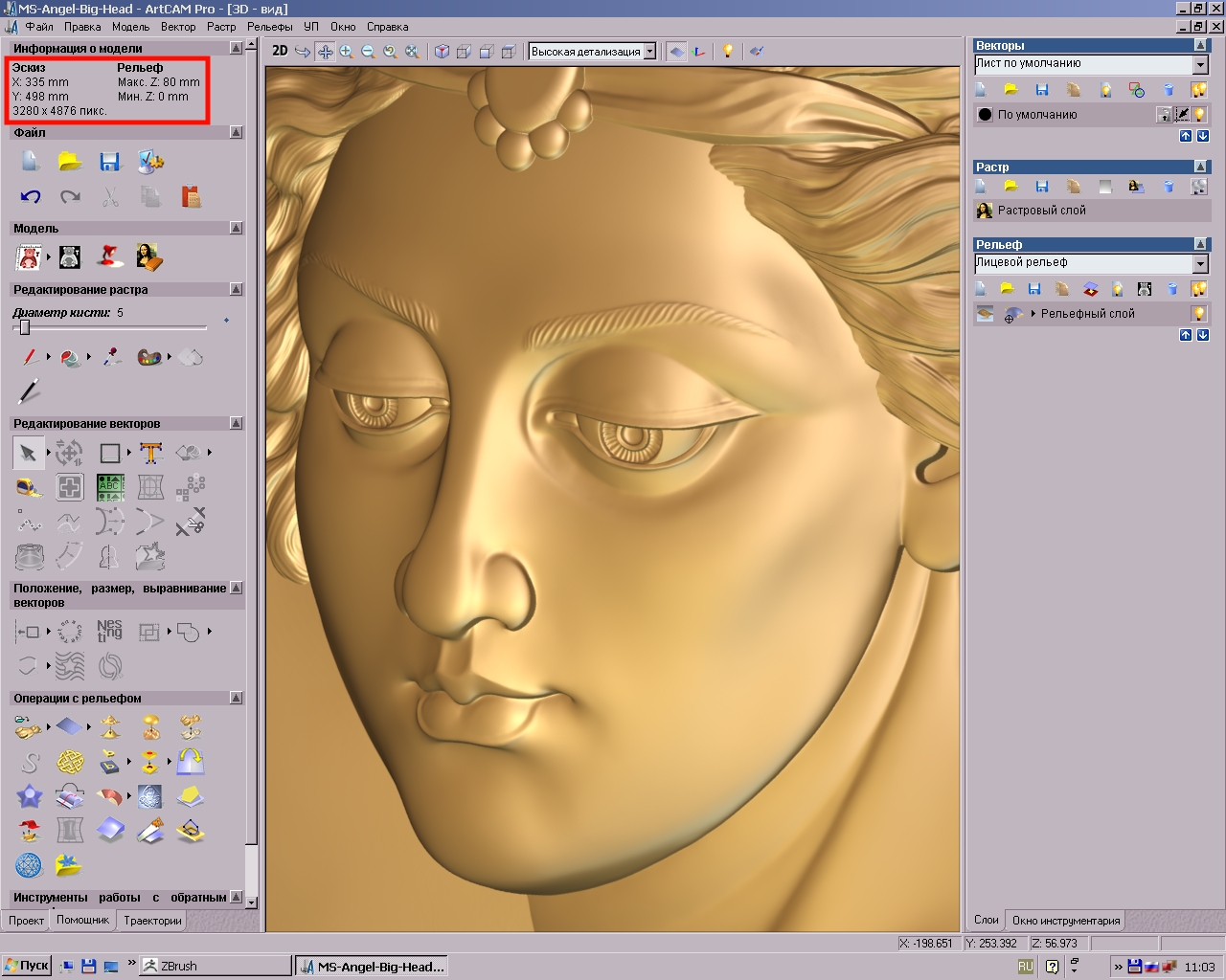

Сообщение megagad »

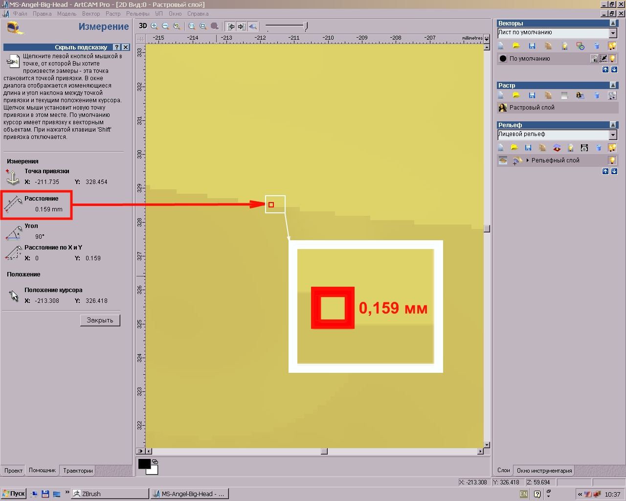

Модель может и хорошая, но арткам убил её напрочь. На скрине выглядит красивей, нежели в действительности. Особенно удручают "ступенчатые" края и такие-же "ступенчатые" вертикальные стенки(особенно заметно на глазах).
Сообщение Lexxx69 »
megagad писал(а):Модель может и хорошая, но арткам убил её напрочь. На скрине выглядит красивей, нежели в действительности. Особенно удручают "ступенчатые" края и такие-же "ступенчатые" вертикальные стенки(особенно заметно на глазах).
Скрин, как раз, именно с этой модели. ArtCam так и поднимает вертикали, и не от меня сие зависит. Уж простите.
Сообщение Вaha »
Арткам рисует то что видит, без искажения, если выставлены все настройки визуализации и разрешения рабочего стола.
Снимок1.JPG (13186 просмотров) <a class='original' href='./download/file.php?id=54190&mode=view' target=_blank>Загрузить оригинал (184.9 КБ)</a>
Снимок2.JPG (13185 просмотров) <a class='original' href='./download/file.php?id=54191&mode=view' target=_blank>Загрузить оригинал (630.91 КБ)</a>
Сообщение Lexxx69 »
Вaha писал(а):Арткам рисует то что видит, без искажения, если выставлены все настройки визуализации и разрешения рабочего стола.
Полностью согласен...
MS-Big-Angel-Head-ArtCam-01.jpg (13138 просмотров) <a class='original' href='./download/file.php?id=54258&mode=view' target=_blank>Загрузить оригинал (574.99 КБ)</a>
И более того, рисует пикселями. Отсюда и уступы на изображении.
(при очень сильном увеличении)
MS-Big-Angel-Head-ArtCam-02.jpg (13138 просмотров) <a class='original' href='./download/file.php?id=54259&mode=view' target=_blank>Загрузить оригинал (362.1 КБ)</a>
Как видно размер квадрата соответствует ста пятидесяти девяти тысячных доли миллиметра.
И чтобы этот уступ вылез на рельефе хотя бы в полтора миллиметра, заготовка должна быть в десять раз больше.
То есть - 3350х4980х800 мм. Осталось найти подходящую заготовку. ;)
Сообщение megagad »
Lexxx69 писал(а):И чтобы этот уступ вылез на рельефе хотя бы в полтора миллиметра, заготовка должна быть в десять раз больше.
Хм. Полторы десятки у вас "вылезут" в любом случае, даже если всё резать "сферой". Просто они не так будут заметны.
Хотя, можно взять шаг побольше и молится, чтоб проблемная грань не попала на проход фрезы.

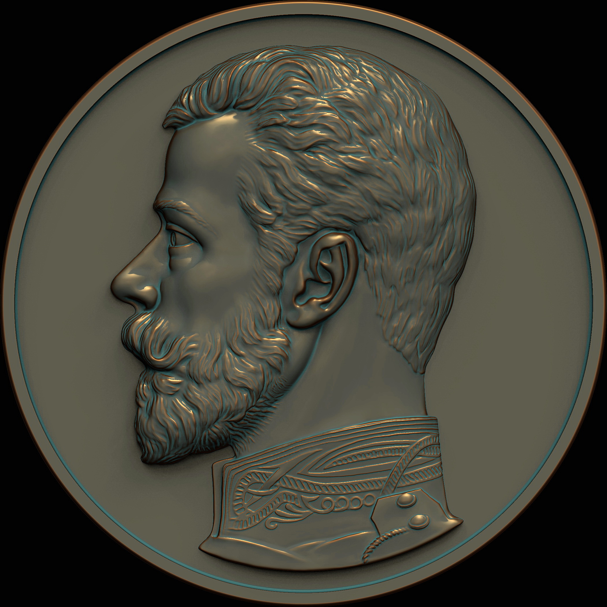

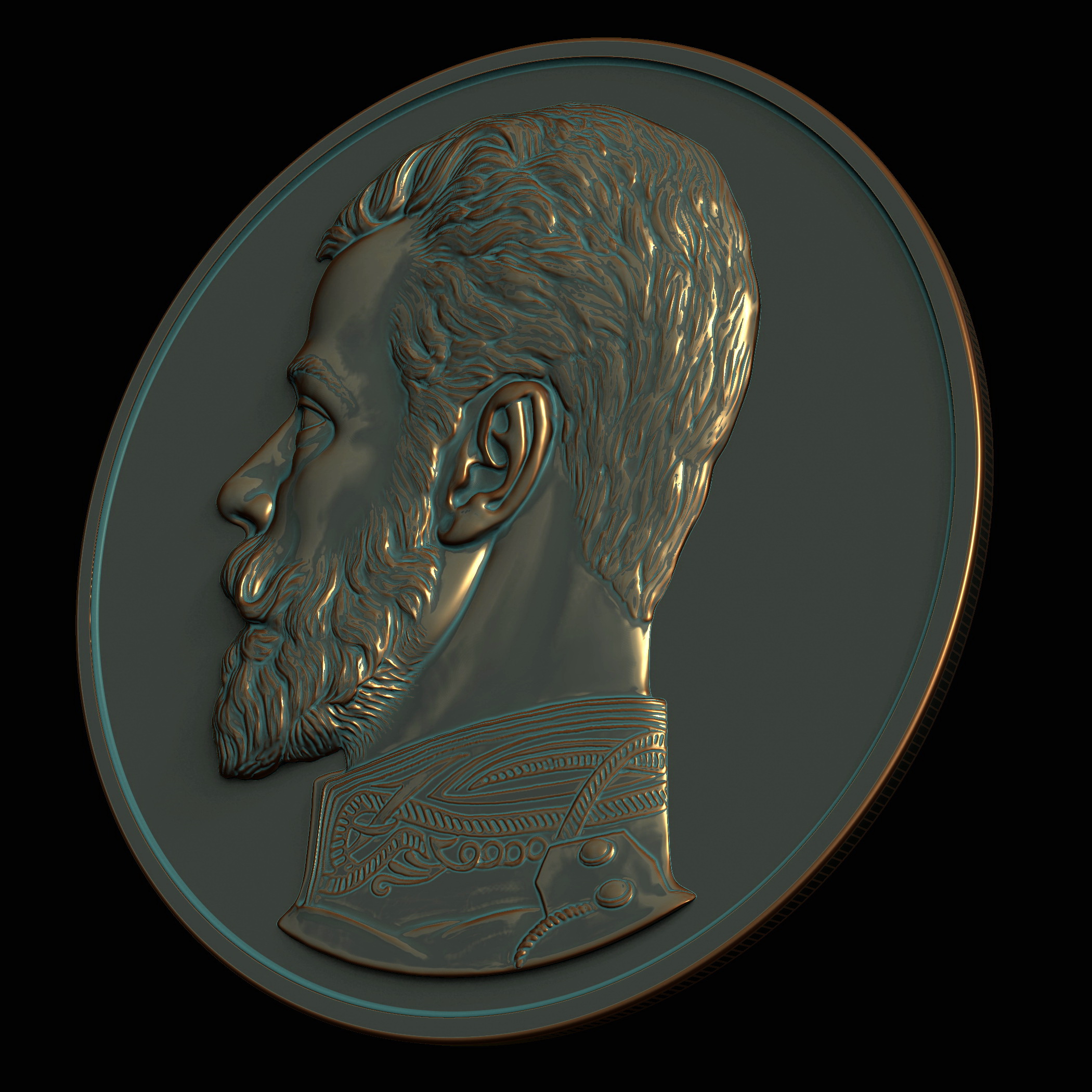

Никола́й II Алекса́ндрович - Император Всероссийский,
Царь Польский и Великий Князь Финляндский.
Из императорского дома Романовых.
Nicolas II_01.jpg (12766 просмотров) <a class='original' href='./download/file.php?id=56386&mode=view' target=_blank>Загрузить оригинал (786.06 КБ)</a>
Памятная медаль.<br />Аверс.<br />Модель для станка с ЧПУ. Частный заказ.<br />∅=35мм. Программы MoI, ZBrush. (12766 просмотров) <a class='original' href='./download/file.php?id=56387&mode=view' target=_blank>Загрузить оригинал (747.17 КБ)</a>
Памятная медаль.
Аверс.
